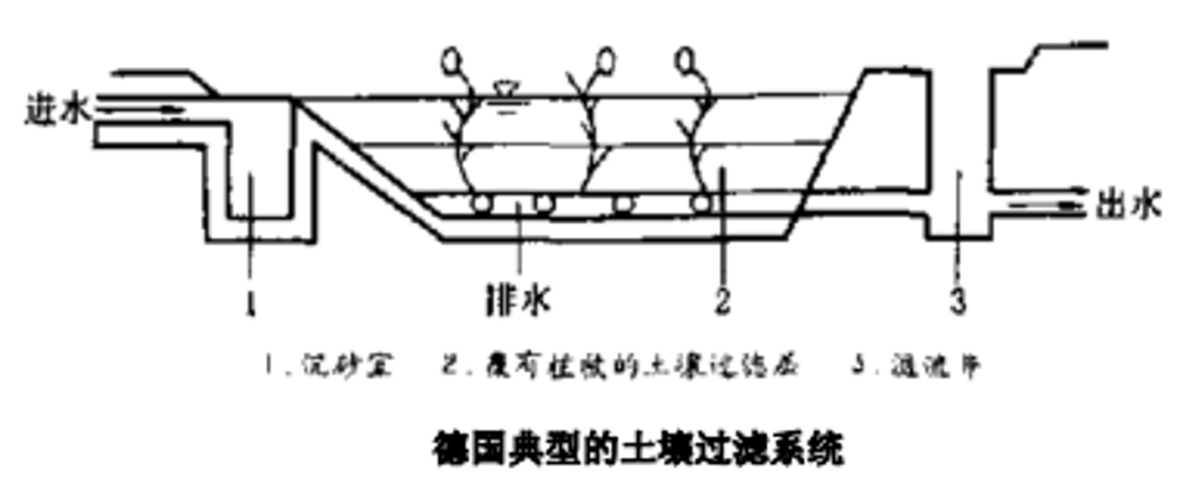

屋顶的雨水首先通过雨漏管进入楼寓周围绿地,经过天然土壤渗入地下,若雨水大于土壤的入渗能力,则进入小区的入渗沟或洼地;道路及停车场的雨水径流直接进入小区的入渗沟或洼地。入渗沟或洼地根据绿地的耐淹水准设计,标准内降水径流可全部入渗,遇超标准降水,则通过溢流系统排入市政污水管道。

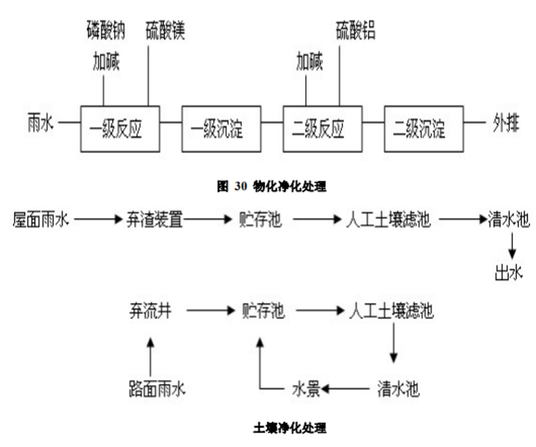

日本的国技馆雨水利用工程是最有特色的工程之一。该工程采用降雨强度计来控制雨水弃流量,收集屋顶雨水,采用微细网过滤器,除去直径约为 100μm 以上的污染物。
为了防止处理后的水质腐败和有机物繁殖,定期将水在贮流槽内循环,并重新加入次氯酸盐。该工程保证了一定的水质和水量可供防灾、消防或灾害时饮用水的使用。悉尼奥运会主会场,将整个场区的雨水收集和处理系统根据地形和地势分为三个系统收集。
雨水处理上充分利用自然条件,通过水力学设计使雨水在流动过程中泥沙得到有效沉淀,然后进入氧化塘自然净化,塘内与人工景观相结合,种植水生植物,水形成了一个整体的自然生态保护地。北京国家体育场雨水处理,设计采用弃流初期雨水,将雨水收集储存在五个雨水蓄水调节池内。
处理工艺采用物理法,即采用不同性能的过滤实现净化,主要流程为:雨水蓄水调节池→砂滤池→超滤池→纳滤池→消毒池→消防中水合用水池,其中砂滤池的反冲洗水经二级砂滤池回到雨水蓄水调节池。

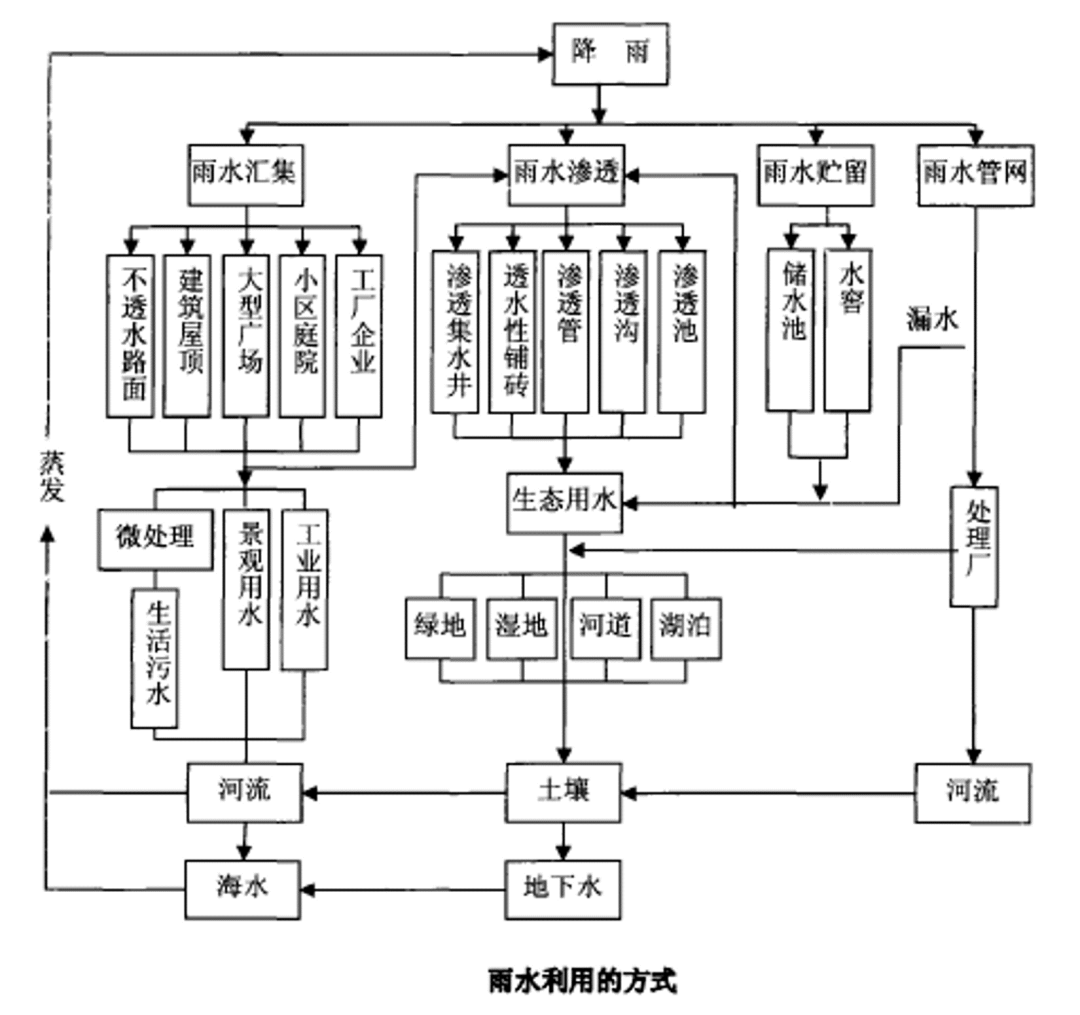

2. 城市雨水利用的基本途径

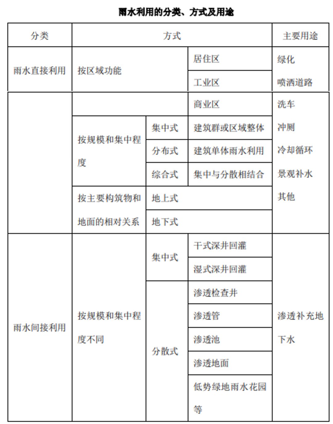

雨水利用是一个集雨水收集、净化、贮存、运输和利用一体的复杂的系统,可直接利用,也可间接利用,还能直接和间接结合利用。下表列出了常见雨水利用的分类、方式及用途。
各国、各地区都根据不同的城市地形、地貌、气候、城市形态和环境特征,因地制宜的建造雨水直接利用和间接利用工程,并且制定了雨水利用的法规、政策、标准和技术细节,以达到充分利用城市雨水、提高雨水利用能力和效率的目的。总体上,从工程角度来看可以分以下几种

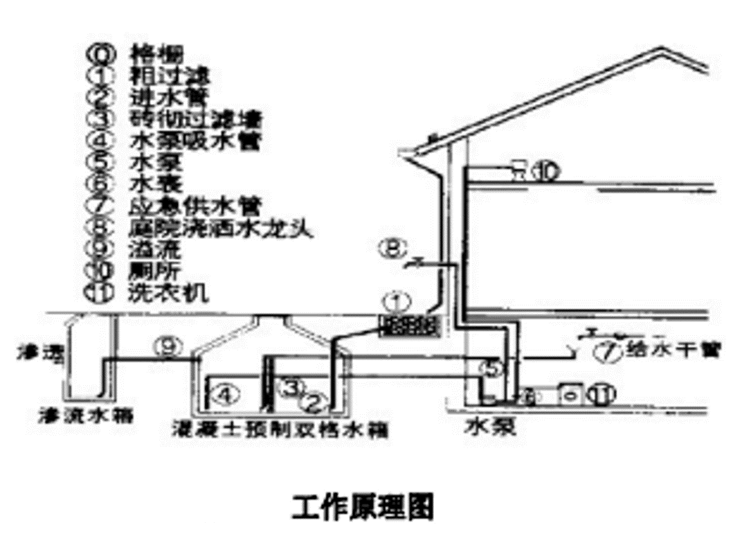

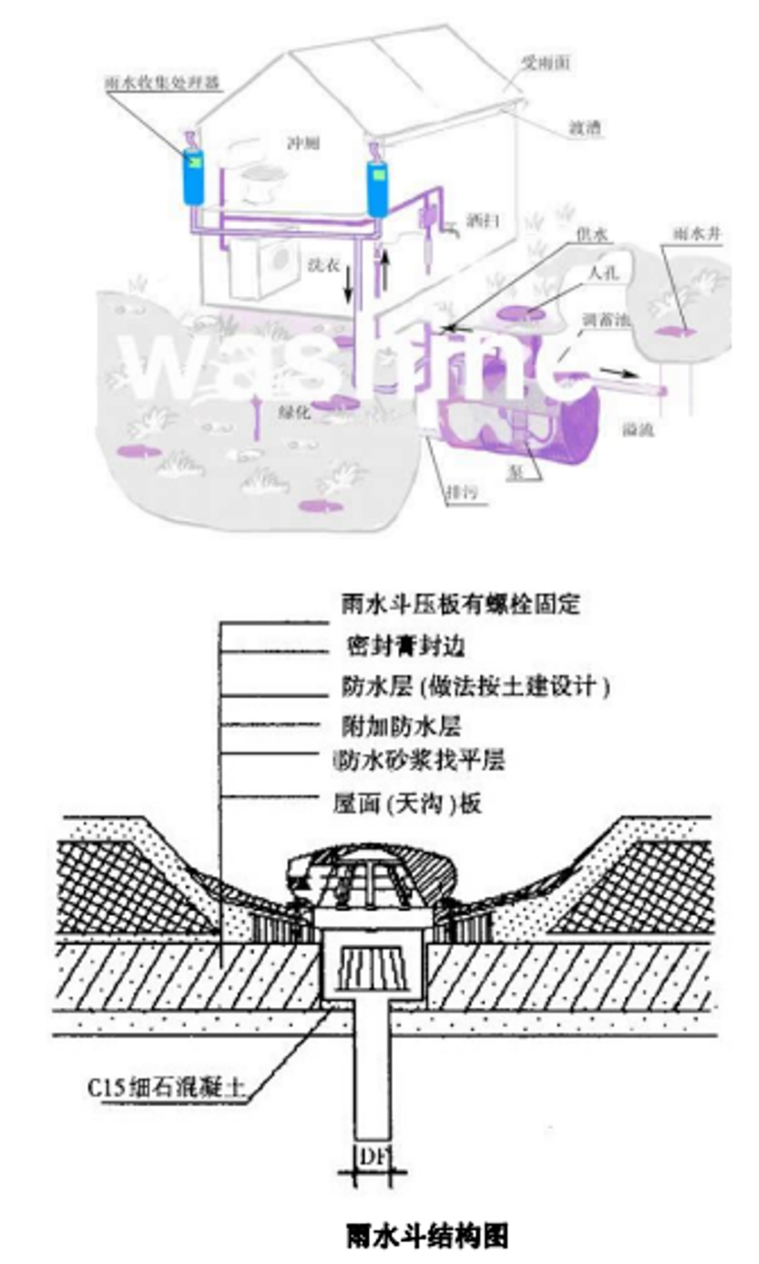

3. 雨水收集技术原理
雨水收集流程:雨水粗分,初雨抛弃,在线过滤,雨水收集,雨水存储,分质供水。
雨水粗分:雨水从屋顶汇集后进入落水管,与雨水同时进入落水管的树叶,树枝等粗大杂物被过滤网阻挡,雨水进入收集器。
初雨抛弃:屋顶是露天的,容易受到污染,雨水冲洗了房顶等受雨的灰尘,以及可溶的与不可溶的杂物,因此这部分雨水被称为初雨,应被抛弃。这类水一直直接排放。
雨水分质收集:当降雨继续进行,雨水经过无动力在线过滤器,进入收集器的雨水在流经过程中完成了在线过滤,去除了雨水中 2mm 以上的杂质进入第一个收集器,这类雨水可以用于浇花,进入第二个收集器,这类水可以用于生活杂用,如冲厕所,洗澡,洗衣服等

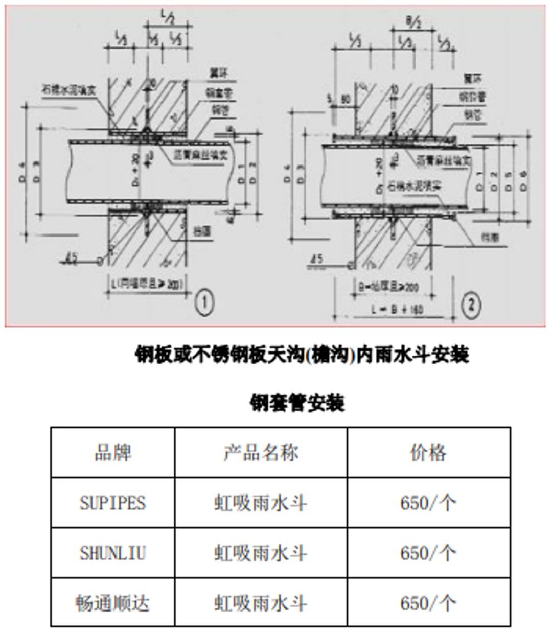

4.1 雨水收集
雨水收集直接利用小区雨水管道收集雨水。由雨水水落管收集屋面雨水,雨水口收集路面和绿地雨水.小区屋面防水材料为非沥青防水屋面,以避免造成雨水水质的污染,选用坡屋顶结构,天沟和水落管采用 UPVC 塑料管材;小区道路两侧雨水口采用水篦,以拦截大块杂质,保持管道通畅。小区内的停车场占总面积的三分之二,利用车库顶部的排水板(管)收集雨水,经管道汇入雨水系统。

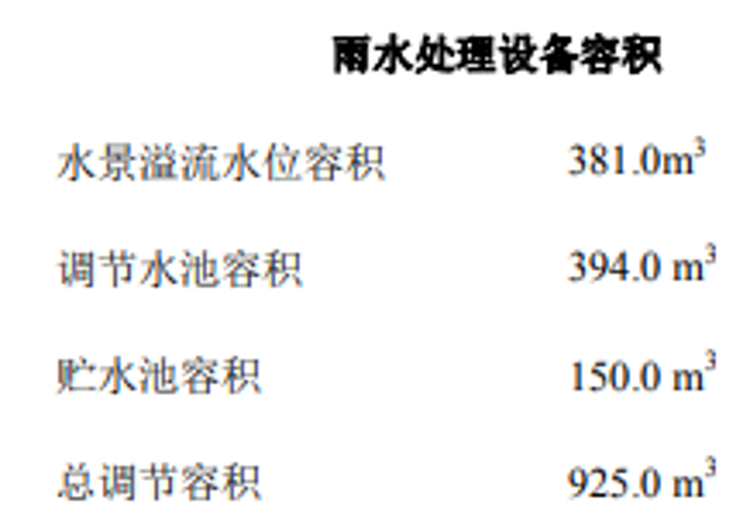

 4.2 雨水的调蓄容积
一般情况下,雨水的调蓄主要采用设置钢筋混凝土水池的方式。鉴于雨水水源补给具有一定的随机性,所以,不论水池建多大,都无法贮存所有的降水。
因此,结合景观水池的溢流容积贮存调蓄雨水可能是较好的贮水方式。本项目采取二个措施进行雨水水量调节,其一,设置了一个储水容积为 394m3 的调节池、150 m3 的清水池;其二,景观水面面积有 1244 m2,利用溢流水位空间作为调节构筑物,争取贮水不少于 381 m3,降低工程造价,同时,减少占地空间。

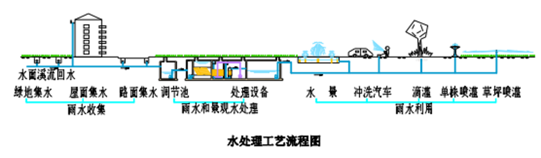

5. 雨水的处理工艺
水处理系统具有三种工作模式,兼有雨水和景观用水循环处理的双重功能。第一种模式:需要补给雨水时,可以从调节池将雨水提升,进入水处理系统,将雨水进行处理,达到水质标准的雨水进入景观水池;第二种模式:不用补充雨水时,可以进行景观水的循环处理,以保证景观用水的水质和景观效果;第三种模式:绿化用水时,直接启动专用绿化泵,经处理后的雨水直接进入绿化管网。

虹吸式雨水收集系统是屋面雨水排水的一种形式,是在设计条件下利用雨水斗至排出管之间的有效位差为动力,使系统内部产生负压的雨水排水系统,其水力计算依据为流体力学的伯努利方程。
在降雨初期,屋面雨水高度未超过雨水高度时。整个排水系统的工作原理和重力排水系统相似。随着降雨的持续,当屋面雨水厚度超过雨水斗空气挡板高度时,由于采用了科学设计的防漩涡雨水斗,通过控制进入雨水斗的雨水流量和调整流态减少漩涡,从而极大的减少雨水进入系统时所夹带的空气量。是系统中排水管呈满流状态。利用建筑的屋面高度和雨水具有的势能,在雨水连续流经雨水悬吊管转入雨水立管跌落时形成虹吸作用。虹吸式屋面雨水收集系统的选用主要控制内容包括雨水斗流量、雨水斗材质、系统管材材质。
2. 无动力式雨水收集系统
该系统的工作原理是利用屋面雨水本身的重力作用油屋面雨水斗排水管自流排放。系统工作实际情况表明中重力排水系统中,当屋面雨水由雨水斗进入排水系统时,由于地球磁场作用过水断面收缩形成旋涡,水流夹带着空气进入整个雨水排放系统;系统收集流程为:雨水粗分→初雨抛弃→在线过滤→雨水收集→雨水储存→分质供水。

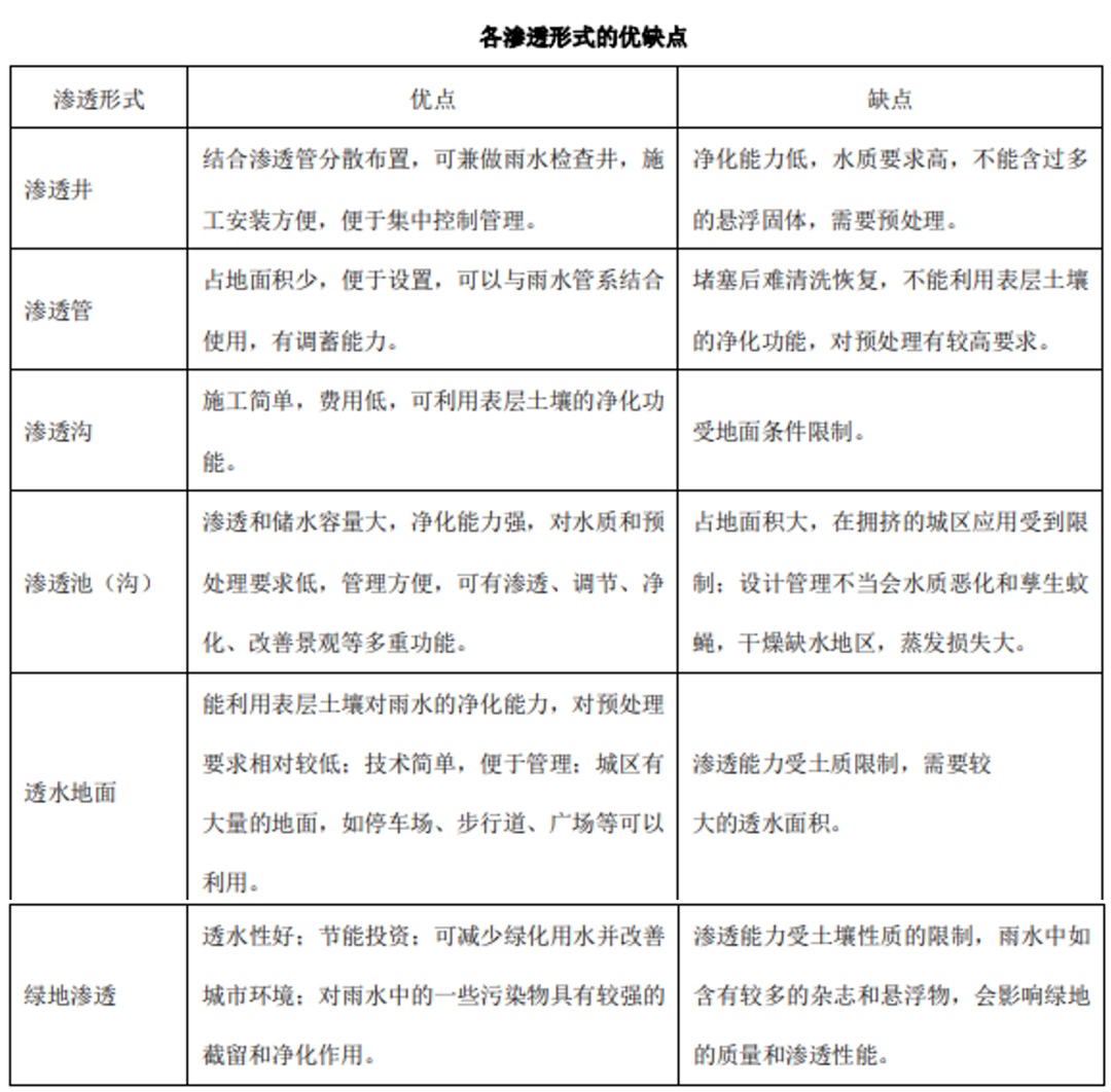

4. 渗透式雨水收集
雨水经多孔透水路面的表层直接渗入到集料层,然后逐渐渗入周围土壤或地下集水设施。其中,集料是指在混合料中起骨架或填充作用的粒料,包括岩石天然风化而成的砾石(卵石)、砂以及各种尺寸的碎石和石屑等。集料层比路面略宽。
典型的雨水渗透系统见下图。研究表明,雨水经路面直接渗透减少了地面径流,同时经过路面和土壤的截留、吸附、生物降解等作用后,雨水中的溶解性污染物和某些重金属离子被去除,成为水质相对较好的地下水补充水源。雨水渗透又多种不同的技术做法,可利用自然设施渗透(如绿地、天然河沟等),更多的采用人工渗透设施进行雨水渗透。
渗透式收集的优点:
(1) 能就地部分去除雨水中的污染物。研究表明土壤过滤对溶解性污染物特别是营养盐和重金属离子的去除效果优于雨水截留池。
(2) 雨水经土壤渗透至地下储水层,可涵养地下水,抑制暴雨径流,减轻城市排水设施的负荷。这可解决目前许多城市因大量开挖地下水而引发的地面下降、地下水减少的问题。目前许多地方拟建的地下水库,其水源之一就是渗透后的雨水。这主要是充分利用了此类雨水污染物较少,能补充水源的特点。
(3) 雨水能迅速渗透而排除,路面积水,出现水膜的几率小了,增强了交通的安全性和顺畅度。
渗透-排放一体系统是一种雨水渗透-排放一体化装置,兼具雨水渗透、收集、排放多重功效,是一种综合性雨水利用设施。由渗透雨水口、渗透检查井、渗透管等渗透设施组成。

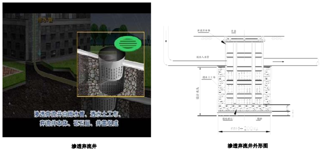

渗透弃流井:国家标准 GB50400—2006《建筑与小区雨水利用工程设计规范》2.1.17 中规定:渗透弃流井是具有一定储存容积和过滤截污功能,将初期径流渗透到地下的成品装置(见图 2-2)。上述定义有如下含义:(1)井室有一定储存容积,可以储存一定量的初期径流雨水,超量的雨水从井的另一端溢出。(2)井室具有渗透功能,即井室侧壁和底部有穿孔,可使雨水顺利渗入地下。(3)为避免雨水中的杂质进入土壤中,渗透弃流井内应设有滤除雨中杂质的设施。(4)渗透弃流井的截污能力有限,不适用雨水中的溶解物超过限定值的情况。
渗透弃流井的设计思路是:
使该井具有上述的渗透、截污、弃流多种功能,降雨形成的初期径流先存入井内,污物被截污设施截留,得到初步处理的雨水慢慢渗入地下。
该装置主要适用于连接屋面雨水排水,且屋面雨水相对较为洁净的场所。绝大多数屋面排水均采用重力排水,每个排水立管负担的面积相对较小,一般不超过 500 m2,排水立管较多,采用自控式弃流装置造价较高,难以推行;
采用分散式弃流池数量较多、采用集中式弃流池管线布置复杂,重力排水标高要求较为严格,弃流效果也不理想。
因此采用渗透弃流井的方式是较为可行的方法,受井体体积、土壤渗透能力的影响,每个渗透弃流井负担的汇水面积不宜超过 500m2。过滤装置的核心是无纺布,一般颗粒状的污染物均可过滤截留在井内,断面图见图

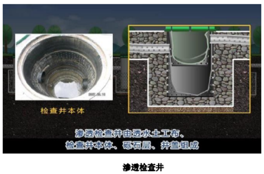

渗透检查井:渗透-排放一体技术中系统设施组成主要包括渗透井、渗透雨水口、渗透管、渗透检查井、渗透雨水口等。其中渗透井根据功能划分为渗透检查井、渗透弃流井、集水渗透检查井等。
入渗井:是一种通过井体侧壁和井底进行入渗的设施。
渗透检查井:是具有渗透功能和一定沉砂容积的管道检查维护装置。
集水渗透检查井:是具有收集、渗透和一定沉砂容积的管道检查维护装置。井盖改为有集水功能的井蓖。井体内井蓖的下部,设内衬孔径 1~2mm 尼龙网的截污筐。

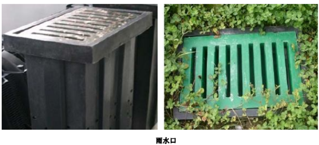

渗透雨水口:渗透雨水口,是一种具有渗透、截污、集水功能为一体的雨水口,井蓖下部内衬无妨土工布的截污筐。

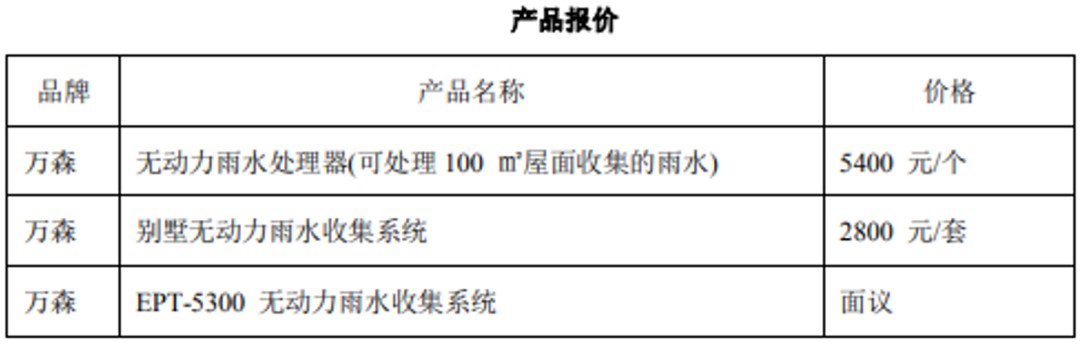

此规格下,雨水收集利用系统设备投资约 14.5 万,土建费用为 4 万,总计 18.5 万元
