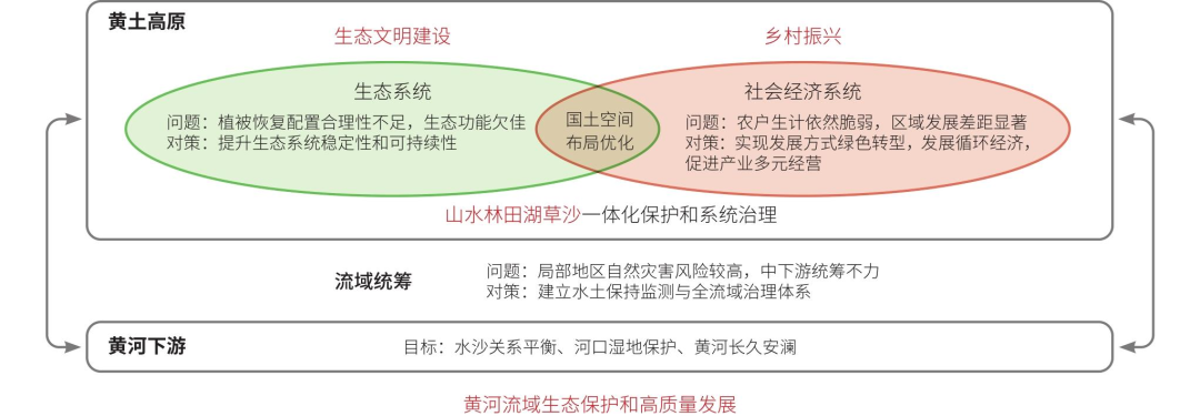

针对上述问题,需要在人与自然耦合系统分析框架下,从生态系统稳定性和可持续性提升、社会经济系统绿色转型、国土空间科学布局、全流域统筹协调治理等4个方面提出可行的对策和长效机制,持续推进黄土高原生态保护和高质量发展,走出一条生态和经济协调发展、人与自然和谐共生之路(图1)。
图1 推进黄土高原生态保护和高质量发展的对策建议
提升生态系统稳定性和可持续性,支撑碳中和目标实现
保持合理的植被密度
黄土高原的植被建设已经接近水资源植被承载力的极限。未来生态保护与恢复的焦点需要从“植被建设”向“成效巩固和功能提升”的方向转变。林分密度过高是导致黄土丘陵沟壑区刺槐林土壤干化、生长衰退的主要原因之一。为确保生态系统的稳定性与可持续性,需要对单一、高耗水人工林进行结构和功能优化。科学疏伐可以优化林分结构,并能够通过控制植被蒸腾耗水量来调节土壤水分,是提高人工刺槐林可持续性的有效手段。
建立环境适宜性的植被群落
推进生态系统适应性管理,针对现有工程措施及林草植被恢复措施的环境适宜性、水土保持效应、社会经济效益、生态环境风险等方面进行综合评价,重点对环境适应性、有效性低而生态环境风险(如高耗水、病虫害等)较高的植被进行结构优化和功能提升,将人工生态林进行抚育和近自然改造。依据植被水平地带性和演替规律,引入适合本土环境的树种,如刺柏、沙柳等,逐步替代环境适应性低的高耗水树种,避免单一树种成林现象。开展生态系统恢复力变化及驱动因素研究,提升植被应对干旱和病虫害的恢复力,增强生态系统的可持续性。
探索生态碳汇市场
随着林草覆盖率和林草质量提升,黄土高原碳汇能力增强。实现林草碳汇交易和价值转化是走向绿色发展路径的迫切需求。探索建立生态碳汇市场交易体系,开展生态碳汇交易试点,拓展生态产品价值实现渠道,持续完善绿色碳库扩容增汇的激励机制。构建碳汇计量监测体系,引导更多社会资本“进山入林”,支持林农有效参与碳汇交易,获得林草生态系统服务的货币收益,增强长期可持续管理林草资源的信心和动力,支撑碳中和与乡村振兴目标实现。
实现发展方式绿色转型,促进人地协调和全面乡村振兴
推进生态产业化,实现生态资源价值转化
将自然资产与生态系统服务逐步纳入国民经济核算体系,建立生态系统生产总值核算体系。按照生态资源培育、生态资源资产化、生态资产资本化、生态产品与服务市场化的逻辑,综合利用土地工程技术,有效提升区域生态资源质量和功能,深化生态资源产权制度与收益分配制度创新,大力培育新型经营主体和专业市场,健全乡村生态要素与城市资金要素双向流动机制,实现生态资源价值转化。
发展绿色低碳循环经济,促进资源节约集约利用
按照农业种养内循环,农业生产与加工、电商外循环,以及农业与旅游、康养、乡城一体的多功能大循环体系,推进形成黄土高原产业内循环及其与黄河流域双循环互促共进的发展新格局。通过创新多主体联动、多部门参与的现代管理机制,切实保障区域特色资源高效利用和人地协调发展。
利用信息技术,促进产业多元化与信息化经营
凸显黄土高原资源禀赋与地域文化优势,充分发挥现代信息技术在资源配置和科学决策中的支撑作用,以实现乡村地域系统功能与价值为目标,大力发展特色精品农业、有机农业、共享农业等新业态,推进形成沟道农业、园区农业、山地农业等新形态,以产业兴旺和智慧乡村建设全面助力乡村振兴。
优化国土空间布局,推进山水林田湖草沙一体化保护和系统治理
调整优化生活空间
基于自然地理格局、人口经济分布和城镇化阶段等特征,按照主体功能分区、主导类型分类、主要用途分级的方法,识别“三生”空间结构与格局。科学推进村庄分类,优化调整城镇村体系,强化县城“联城带乡”作用,推进土地综合整治和城乡空间优化,通过稳定资格权、放活使用权,引入市场机制,盘活土地资源,优化公共资源配置,推进农村人居环境整治与和美乡村建设。
高效利用生产空间
着眼生态文明建设和统筹城乡发展战略,以土地整治与优化配置为抓手,创新金融服务配置机制,激发新型农业经营主体积极性,推进多功能现代沟道农业发展,巩固提升治沟造地工程成效,科学推进土地经营规模化、组织专业化、生产机械化、产业高效化,打造集农业生产、农耕体验、科教研学、旅游观光、康乐养生于一体的田园综合体和山水林田湖草沙生命共同体。
保护修复生态空间
建立与生态系统的系统性和完整性规律相一致的质量评估与修复治理体制机制,以生态系统质量系统评估为基础,保护与修复并重,综合采取生物措施、工程措施与管理措施,科学开展小流域综合治理和淤地坝建设,巩固水土流失综合治理成效,提升生态系统健康水平,切实发挥黄土高原生态安全屏障作用。
建立水土保持监测与全流域治理体系,助力黄河流域生态保护和高质量发展
精准防治,逐步建立水土保持监测评估体系
黄土高原坡耕地水土流失、沟道重力侵蚀等问题依然较为突出,是黄河泥沙的主要来源。建立以监测站点为基础、常态化动态监测为主、定期调查为补充的水土保持监测体系,接续开展以黄土高原为主体的水土保持治理与动态监测工作,深化监测评价和预报预警系统,支撑黄河流域水土流失科学精准防治。扎实推进水土流失重点区的预防与治理,及时更新水土流失风险区等级和危险程度分级,提供更加精细的黄河流域各地区水土流失面积和强度数据,针对水土流失热点地区开展因地制宜的生态治理措施,重点对梯田、淤地坝进行除险加固以提升安全等级,对治沟造地工程进行后期管护并提升耕地质量,提高各类生态工程和治理措施应对极端气候事件(如特大暴雨)的抗灾变能力。
协同管理,加快建设水土保持科学决策体系
有效整合黄土高原生态保护科学数据,自主研发黄土高原生态建设智能化分析与决策系统,促进黄土高原生态保护协同化与协作智能化,实现生态保护重大项目监管与治理成效评估相衔接,以及生态保护预测、预警、预报和科学决策的一体化管理。创新引入第三方评估机制,对国家和地方实施生态建设进展与成效进行定期评估,保障黄土高原水土保持与生态建设的可持续发展。重视构建生态科技支撑决策新模式。以顶层目标牵引、重大任务带动、基础能力支撑为总体原则,鼓励针对某一科学问题的科技攻关或多学科交叉的综合协同攻关,鼓励基础研究探索和技术集成示范推广有机结合,形成多学科协同、多部门协作的生态科技支撑新格局。
加强中下游统筹,推进全流域生态治理
黄河流域是一个以生态—水沙关系为纽带的统一整体,中下游和三角洲地区面临的主要问题和保护目标各不相同,需要实现生态水文过程与治理制度的结构匹配。着力构建由政府主导、公众参与、各部门协调配合的全流域治理体系,充分利用大数据和物联网等新技术,实现黄河流域全面监测、协同决策与科学管控,推进流域治理的高效性、精细化和可持续性。从整体上开展生态恢复背景下的黄河流域水沙关系变化研究,科学规划植被恢复区面积与密度,将泥沙流失控制在合理的阈值范围;探讨三门峡水库、小浪底水库等水库的调水调沙优化方案,构建合理的水沙关系,维持下游河道与河口冲—淤平衡;开展河道内外生态需水与生产生活用水之间的权衡研究,优化水资源空间与部门配置,加强黄河流域中下游、干支流的统筹,共同抓好大保护、协同推进大治理。
