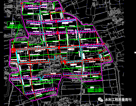

2、水利工程基本特点(区别与其它)
  水利工程一般规模大、技术复杂、工期较长、投资多、社会影响大、效益显著,兴建时必须按照基本建设程序和有关标准进行
2.1有很强的系统性和综合性(规划性与自然性)。单项水利工程自身往往是综合性的,各服务目标之间既紧密联系,又相互矛盾。水利工程和国民经济的其他部门也是紧密相关的。规划设计水利工程必须从全局出发,系统地、综合地进行分析研究,才能得到最为经济合理的优化方案。
  同一流域的水利工程往往不是孤立的,规划性很强,这个规划有其内在的规律,就是不能违背它的自然性.不能太随意了.
  2.2对社会环境有很大影响(宏观性)。一项水利工程对江河、湖泊以及附近地区的自然面貌、生态环境、自然景观,甚至对区域气候,都将产生不同程度的影响。这种影响有利有弊,规划设计时必须对这种影响进行充分估计(溃坝洪水、诱发地震、滑坡、地下水升降、生物、交通等),努力发挥水利工程的积极作用,消除其消极影响。
  2.3影响因素与考虑的因素复杂(不确定性)。水利工程中各种水工建筑物的规模类型所需要考虑的因素大多是动态的,(基础资料的动态性气象、水文等自然条件动态的\变化的(随机性与规律性),考虑的因素也是复杂的,特别是加了水的因素(承受水的推力、压力、浮力、渗透力、冲刷力、冻融、腐蚀、泥沙等,因此需考虑抗冻抗磨抗渗抗冲抗腐蚀,抗生物(蚁穴、鼠洞、树木)。设计与规划的复杂\施工上的复杂\运行的复杂
   2.4涉及学科门类众多,技术密集大,管理难度大。水利工程因考虑因素多,所以必然设计多门学科,技术密集程度很高。国家对水电工程的规划设计、施工建设、运行管理都制定了严格的规定,对人才的专业要求高.必须掌握多门的相关科学技术知识和具有相当的管理经验,才能真正成为一个有为的水利人。(学校课程:力学、材料、专业基础、专业)
   2.5立项审批严格程序性强。根据我国目前的规定,水工程建设需要经过政府规划、河流规划、预可行性研究、可行性研究、初步设计、技术设计、招标设计、施工图设计、竣工验收投产等阶段,而且各个阶段都必须经过国家或各级政府或管理部门的批准或核准及审查。
   2.6施工的特殊性:工期长、有的工程必须分期、周期性,防洪。

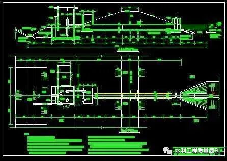

  3水利工程设计特点
  3.1知识密集型的智力劳动。水利工程设计属于知识密集型的脑力劳动,在设计企业内部专门设置有地勘、测量、水文、规划、水工、施工、机电、水库移民和环境影响评价、科研试验(水工模型)、建筑、交通、观测、暖通、消防、安全评价、水土保持、工程造价等等诸多专业。高于其它行业设计。
  3.2工作内容多,涉及范围广,社会影响大。一项工程设计,在有规划的基础上,工作内容包括外业勘探和调查、建设方案的比较与论证,设计优化,行成可研\初步设计报告,专题报告,科学研究报告,各类影响评估,(地震\环境\水资源\移民动迁)。都会涉及政府及相关行业:比如交通,水利工程设计调查工作是最重要的,涉及部门\土地\规划\电力\通信\铁路\环保\气象\地震\财政\发改委\各级政府等.它可影响当地经济\改变区域环境\往往社会效益较大.
  3.3工作阶段明显,政府主导色彩浓厚。特别在可研以前各阶段,必须取得当地政府同意支持,并与当地政府发展规划相应。往往这个阶段最难.
  3.4专业复杂,需要有较强的综合分析能力:水文、水利、土建、机电金结、移民、概预算,效益评价等等,特别是必须考虑施工,(工程的施工工艺、工程材料的选择)参与工程设计的各专业的工作既有先后顺序和前后衔接,因此需用有一个或几个具有掌握各方面知识并有综合分析能力的人拿总,组织和指导各方面的工作。(碾压混凝土)
   3.5对文字报告更加注重:水利工程设计,特别在规划与招标设计之前,文字报告是主要成果,文字报告层次要清,论述逻辑要强,(论点论据)数据说话,前后不矛盾,专业间不矛盾要一致性,要求文笔能力强。(审查时最容易出毛病的地方)。(可行性、必要性、计算合理性、公式、模型、系数)
    3.6独特性、单一性与多样性:
  独特性---水
  单一性是指一个工程一个样(不可粘贴不可复制):粘贴报告,更不能复制设计,工程项目千差万别,必须针对每一个工程单独进行勘测设计科研工作。很少有标准化设计,工程项目分布于不同的河流上和同一条河流的不同位置,每一座工程都面对不同的地形、地质条件,建设条件、水文气象条件,因此说项目之间只可参考不可搬用。
   多样性:各类建筑物形式多样,涉及各类行业设计,每一个类型有自己的计算与设计特点.
    由此可见.水利工程的规划设计.不仅是一门综合性很强的学科,而且还受到社会、经济、环境,甚至政治因素的综合制约。
3.7计算工程量大、内容多、涉及的专业多、经验公式多,边解条件多。(水文、利水、水利(地表地下渗流)、温控、裂缝、稳定、内部应力、结构、概预算、经评)
