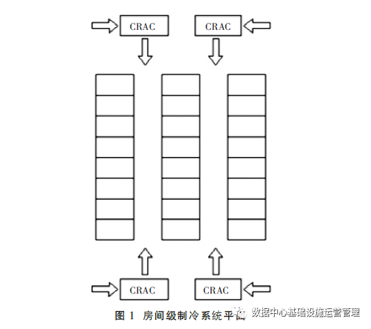

    房间级空调终端主要是机房专用空调末端。设置方式是在机房一侧或两侧设置专用空调区域,并设置专用空调终端。房间级制冷系统平面如图1 所示。空调系统末端有两种送风方式:向下送风和向上送风。为了节约能源,主流厂家都在风机上安装了内置控制器,这是一种后倾式电控换向电机,即EC风机。
    房间级定频精密空调系统价格低廉,适合于持续、可靠、为IT设备提供冷却要求的场景。但是,房间级定频精密空调输出能力一旦设计好,就会表现出系统灵活性较差,维护成本较高等缺点。因此,为了提高房间级空调方案的性能,设计采用比较流行的地板下送风,以及封闭冷通道方案。

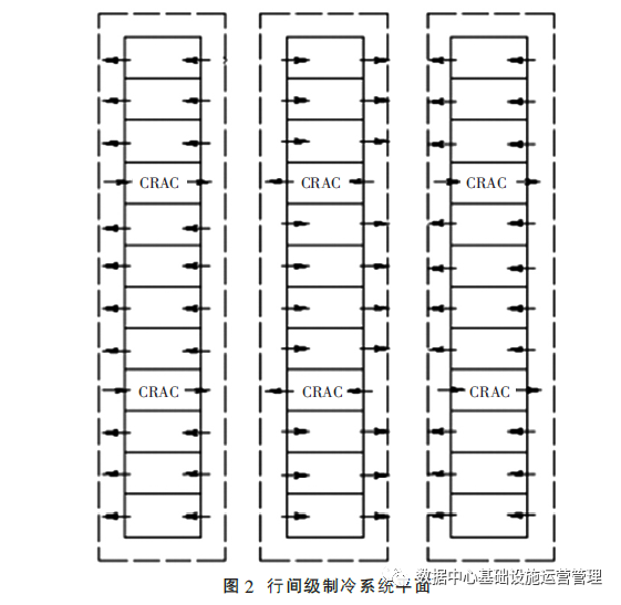

    行间级空调末端依据位置不同可分为顶置空调末端和列间空调末端两种。顶置空调末端的换热盘管置于机架上方,热空气从机架流出,经过机架后部,由顶部空调盘管冷却,冷却的空气然后返回机架进气口。列间空调末端部设置在机架的立柱之间,空气从机架前部排出,水平吹向机架,通过机架前门设备且对冷却后,空气通过机架后门返回空调后部。行间级制冷系统平面如图2 所示。
    针对房间级空调系统容易造成温度死区,不利于IT设备产生的热量。各大厂家相继开发了行间级空调系统,也有称之为列间级空调系统。本项目计划采用的是行间风冷解决方案,该方案可以将冷源前移至热源较接近的位置,一方面,通过机械隔热封闭通道作为热传递的有效方式,可以大大降低空调运行负荷,提高空调机组的运行效率。另一方面,行间空调系统的全部效能都可以作用到IT设备,X数据中心环境控制更加精准,节能效果也十分明显。但其缺点是造价较高,不易被用户接受。

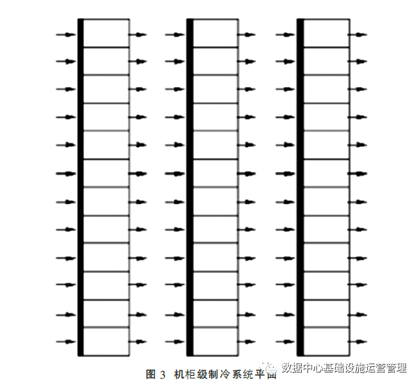

    机柜级空调末端安装在机架前门或背板上,形成前门空调端和后面板空调端。为保证空调末端送风的均匀性,制冷系统前门或背板上应安装多台直流风机,且每台风机的风量较小。机柜级制冷系统平面如图3 所示。
    通过在机柜中集成UPS,动力控制系统,环境监控系统,防火系统,空调等系统,来降低X 数据中心的整体建造成本,提高单柜的综合效率。它因具有集成度高,维护成本较低,环境要求低,空调控制精确,而能耗输出可以随设备负荷变化而变化等优点,被广泛地应用到银行、教育、政府、国防等各种类型的使用场景。但其缺点是由于单柜价格较高,使用难度较大,所以不易被使用者接受。

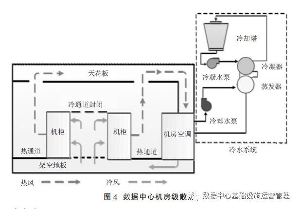

    数据中心机柜内风冷散热系统从周围环境中吸入的低温空气与散热器翅片换热冷却芯片,并将芯片产生的热量转移至机柜周围的环境中。这部分热量需转移到数据中心之外,以防止数据中心机房内部温度过高。数据中心机房级冷却系统的作用就是高效、稳定的收集这部分热量,并将其转移到数据中心机房之外。数据中心机房级散热如图4所示。
    由于数据中心机房内气流受限于机房设计及IT 设备在机房内的布局等,数据中心中气流的热性能可以以温度场,流量场,压降等形式表示。且气流分布则会影响数据中心机房内的温度场。因此,机房级冷却的研究方向主要集中于数据中心机房内的气流管理,包括冷通道气流控制、热通道气流控制、地板送风或天花板送风等。
