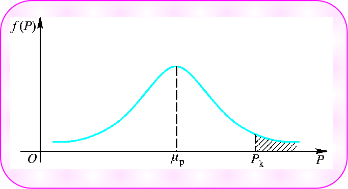

荷载代表值
标准值—— 由设计基准期内最大荷载概率分布的某一分位值确定的荷载值,是永久荷载的唯一代表值。

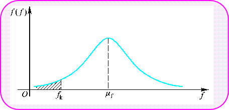

材料强度标准值
混凝土:图片
钢筋:  图片
保证率:95%图片

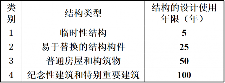

04结构的设计使用年限与安全等级
结构的设计使用年限

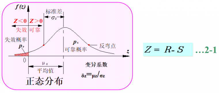

结构的可靠度
05结构的可靠性
指结构的安全性、适用性、耐久性;
指结构在规定时间内、规定条件下完成预定功能的概率,是结构可靠性的概率度量。
Z>0,结构可靠;
Z<0,结构失效;
Z= 0,极限状态。

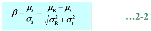

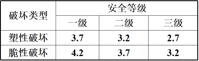

结构的可靠指标
现行设计方法以概率理论为基础,用可靠指标度量,采用多个分项系数表达。设图片,则可靠指标为:
式中:
图片 ––– 结构抗力的平均值和标准值;
图片  ––– 作用效应的平均值和标准值。
按承载能力极限状态设计时:
按正常使用极限状态设计时:
根据其可逆程度可取0 ~ 1.5

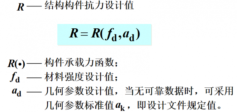

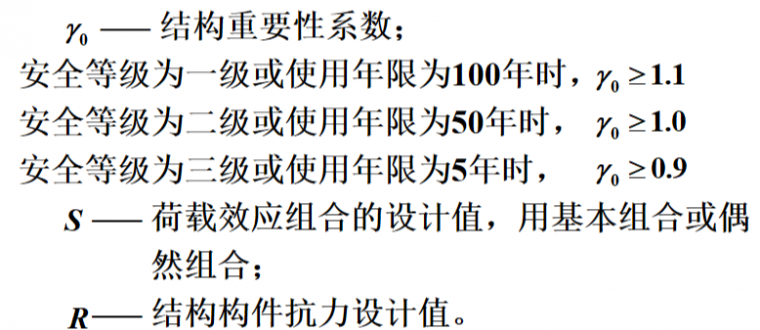

承载能力极限状态的设计方法
计算公式图片
建筑工程中:
桥梁工程中:

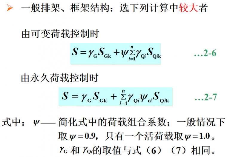

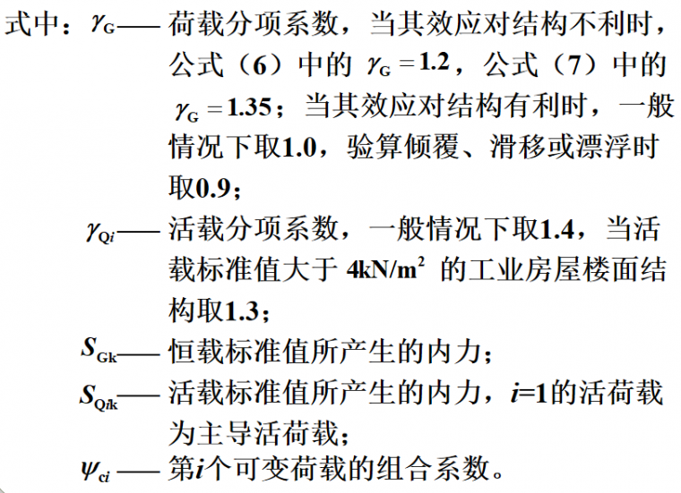

荷载效应组合
基本组合:
一般结构构件:选下列计算中较大者。
由可变荷载控制时图片
由永久荷载控制时图片
