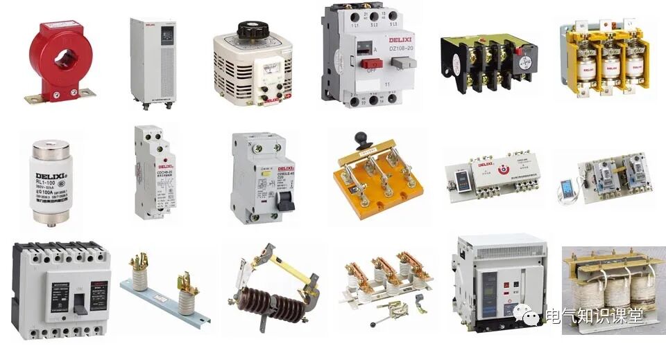

什么是低压开关?想必大部分电气人员都不陌生了。但是如果说到低压开关选择性保护的意义以及低压开关选择性保护的实现,可能不少电气人员都是一知半解,甚至还有一些电气人员是一问三不知的。我们都知道低压开关是一种电器设备,用于控制电路的开关、分合、隔离、保护、检测和信号传输等功能。通常安装在低压电柜、电箱、开关箱、控制箱等设备中,广泛应用于工业、矿山、建筑、交通等领域。根据其功能和原理,低压开关可以分为断路器、接触器、隔离开关、熔断器、漏电保护器、过载保护器等多种类型。常见的低压开关有空气开关、塑壳断路器、塑壳漏电保护器、熔丝开关等。那么,低压开关选择性保护的意义具体是什么?选择性保护又应该如何实现呢?下面本文详细地给大家介绍一下,看完文章希望能给广大电气人员一些参考。

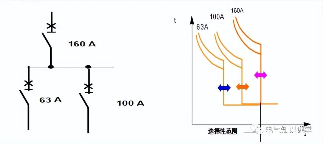

1、电流选择性
设定上下级保护电器不同的保护电流,来实现上下级的选择性保护。电流选择性示意图如上图,上下级开关保护整定值设定不同的电流保护区间。

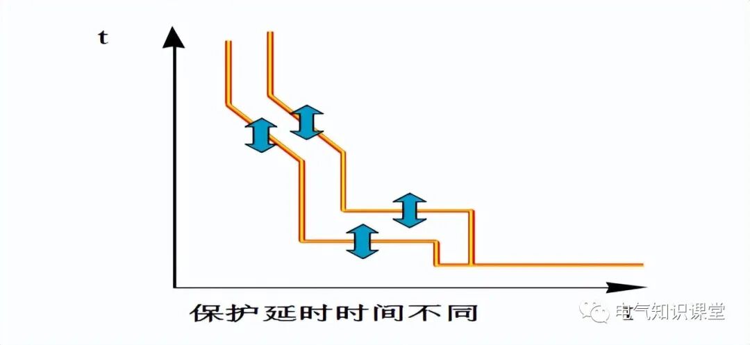

2、时间选择性
设定上下级保护电器不同的保护时间。来实现上下级的选择性保护。如下图所示在过载长延时和短路短延时状态,可以对延时时间进行设置,或者说对不同开关的延时动作时间进行搭配来实现上下级选择性保护。

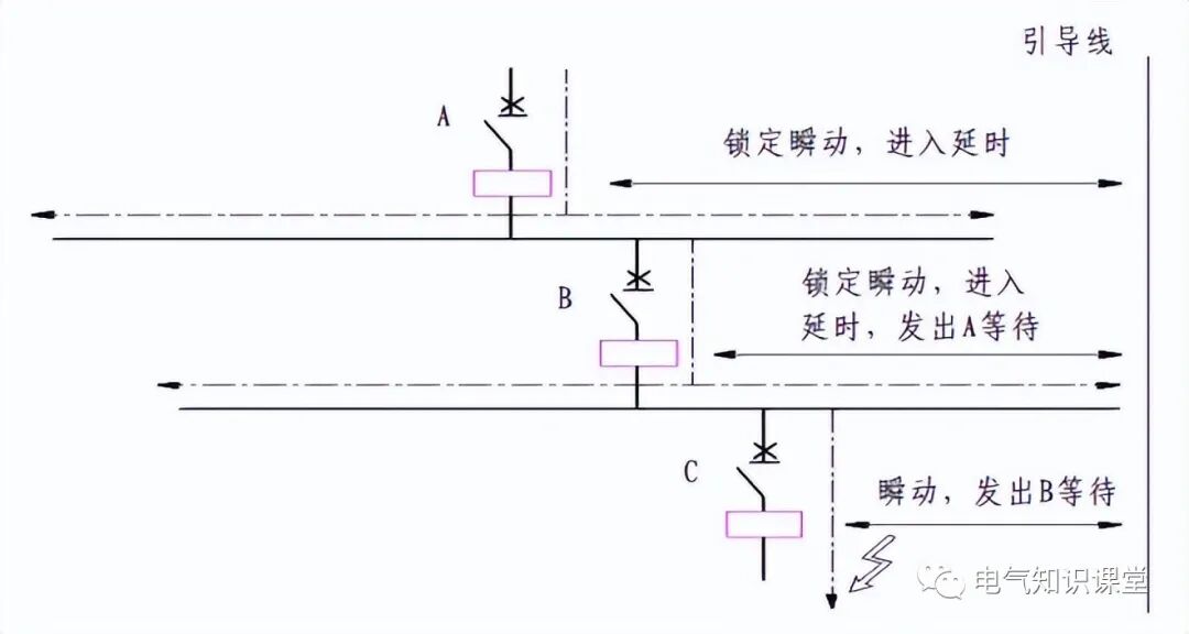

4、区域选择性连锁(ZSI)
近年来ZSI(Zone Selective Interlock)区域选择性联锁技术的推广,给配电系统提供了更好的选择,目前主要在塑壳断路器MCCB和框架断路器ACB中广泛应用。
如下图所示,上下级开关主体均采用智能脱扣器或控制单元,当发生短路故障时,区域选择性联锁控制器使只有紧靠故障点的断路器处于瞬时保护状态,而其它上级处于定时保护状态,这样就确保了断路器的选择性动作配合。
