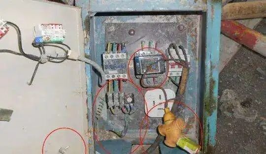

一、技术方面
0 1
设备的安全性,它是带来电气危险的根源。如果设备质量低劣,会直接影响到工业企业的电气安全。如接线盒与其他线盒不应有敞开的不用的出砂孔,也不应有其他开口,其结构应能隔绝粉尘、飞散物、油和冷却液之类的物质
0 2
安装、调试不符合标准规范要求,如电气设备接地线采取串联的方式、随意加大保险丝规格、未对设备进行接地保护等。根据《用电安全导则GBT13869-2017》插座的保护接地极在任何情况下都应单独与保护接地线可靠连接,不得在插头(座)内将保护接地极与工作中性线连接在一起
0 3

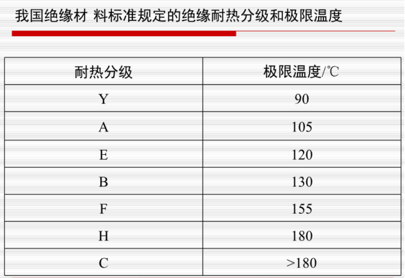

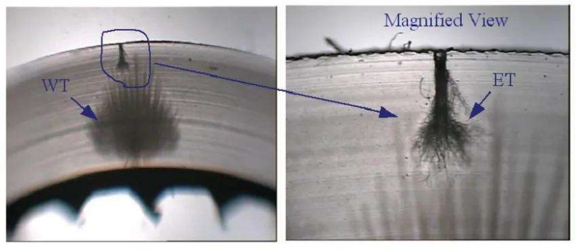

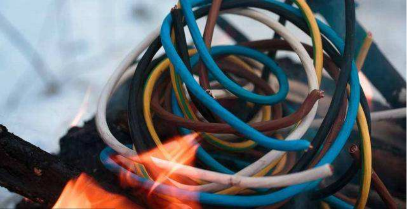

绝缘破坏会产生漏电,还会导致危险电压、火灾、高故障电流和爆炸。如配电线路的老化、破损等

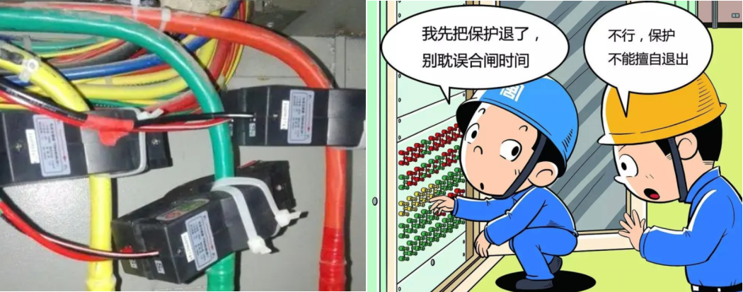

作业人员误操作或违章作业,如违反“带电检修安全操作规程”,使操作人员触电

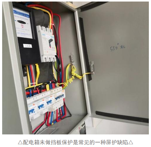

  • 屏护:使用屏障、遮栏、护罩、箱盒等将带电体与外界隔离。用于不便包以绝缘或者单靠绝缘不足以保证安全的场合。如开关电气的可动部分一般不能包以绝缘,因此需要屏护。屏护材料应有足够的机械强度和良好的耐火性能,金属材料制成的屏护装置必须有可靠的接地或接零。屏护装置应有足够的尺寸,与带电体之间应保持必要的距离(见下表)。对于高压电气设备,无论是否有绝缘,均应采取屏护或其他防止接近的措施。直接接触的最低防护等级为IP2X或IPXXB(见GB4208-2008)

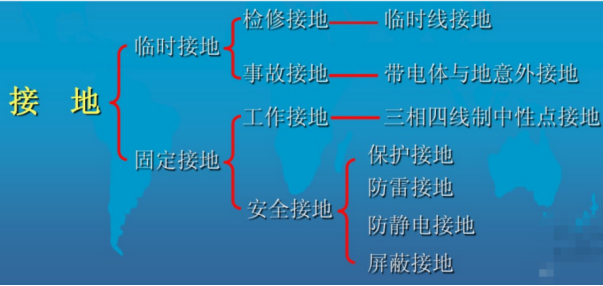

  • 保护接地:将正常情况下不带电,而在绝缘材料损坏后或其他情况下可能带电的电器金属部分(即与带电部分相绝缘的金属结构部分)用导线与接地体可靠连接起来的一种保护接线方式。保护接地与工作接地的接地电阻不得大于4欧姆。接地体与建筑物距离不应小于1.5m,与独立避雷针的接地体之间的距离不应小于3m。根据《用电安全导则GBT 13869-2017》保护接地线应采用焊接,压接、螺栓联结或其他可靠方法联结,严禁缠绕或挂钩。电缆线中的绿/黄双色线在任何情况只能用作保护接地线
  • 保护接零:中性点直接接地的供电系统中,凡因绝缘损坏而可能呈现危险对地电压的金属部分均应采用保护接零作为安全措施。保护零线的线路上,不准装设开关或熔断器。在三相四线制供电系统中,零干线兼做工作零线时,其截面不能按工作电流选择

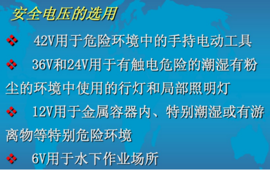

  • 采用安全电压:为了防止触电事故而由特定电源供电所采用的电压系列。这个电压系列的上限,在任何情况下,都不超过交流有效值50伏。当电气设备采用的电压超过安全电压时,必须按规定采取防止直接接触带电体的保护措施

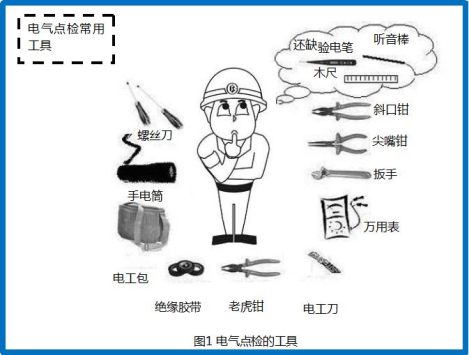

0 4
防护用具
  • 绝缘杆。配电所里主要用于闭合或断开高压隔离开关、安装或拆除携带型接地线以及进行电气测量和试验等工作
  • 绝缘夹钳。绝缘夹钳只充许在35kV及以下的设备上使用,使用绝缘夹钳夹熔断器时,工作人员的头部不可超过握手部分,并应戴护目镜、绝缘手套,穿绝缘鞋
  • 绝缘手套。在低压设备的带电部分上工作时的基本安全用具,一般分为12kV和5kV两种
  • 绝缘靴(鞋)。在任何等级的电气设备上带电工作时,用来与地面保持绝缘的辅助安全用具,也是防跨步电压的基本安全用具
  • 绝缘垫。在任何等级的电气设备上带电工作时,用来与地面保持绝缘的辅助安全用具
  • 携带型接地线。可用来防止设备因突然来电如错误合闸送电而带电、削除临近感应电压或放尽已断开电源的电气设备上的剩余电荷
  • 验电笔。有高压和低压两种。是用来检验设备是否带电的工具

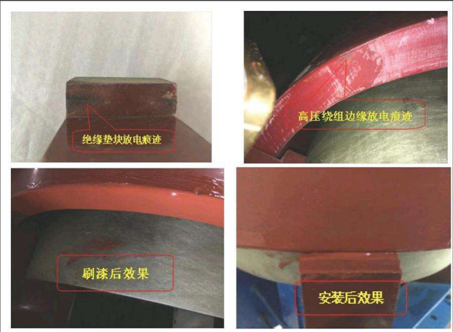

更换老化破损的管和线,更换因生热发生粘连的触点。绝缘老化是造成电机、高压变压器和发电机发生电气设备故障的主要原因之一

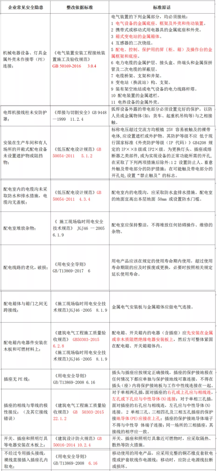

常见隐患整改依据
