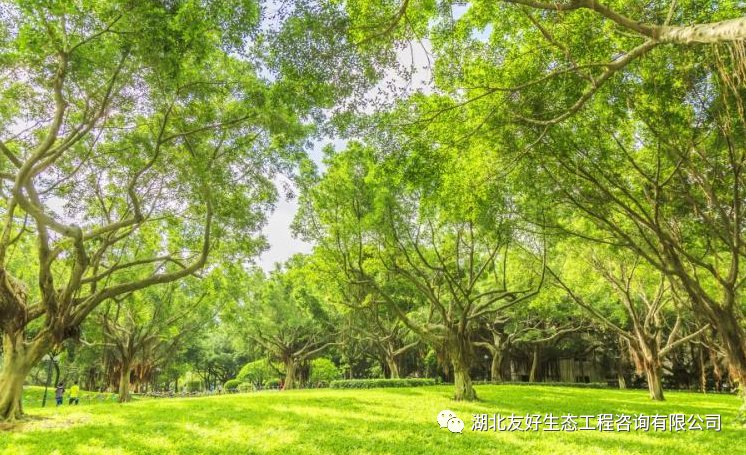

植物措施
春秋时期,齐国宰相管仲提出了“十年之计,莫如树木”,并以一国的山、泽中草木生长情况来判断其贫富:“行其山泽,观其桑麻,计其六畜之产,而贫富之国可知。”
《逸周书·三十九》中讲到不宜种植五谷的地方,应栽植树木:“坡沟、道路、聚苴(草丛地)、丘陵不可树谷者,树以材木……”
战国时期,孟子倡导种桑养蚕以足衣,提出:“五亩之宅,树墙下以桑,匹妇蚕之,则老者足以衣帛矣。”
西汉时期,《史记·货殖列传》中载有:“安邑(山西中条山区)千树枣;燕(河北燕山)、秦(陕西秦岭)千树粟;蜀、汉(汉中)、江陵(鄂西)千树橘;齐、鲁千亩桑麻……此其人皆与千户候等。”首蓿自西汉传入中原后得到广泛推广,用以喂马、度荒,并在南北朝时引入作物轮作,用以肥田。
南宋魏幌在其所著《四明它山水利备览》中述及水利工程结合植物措施的优点:“植榉柳之属,令其根盘错据,岁久沙积,林木茂盛,其堤越固,必成高举,可以水久。”

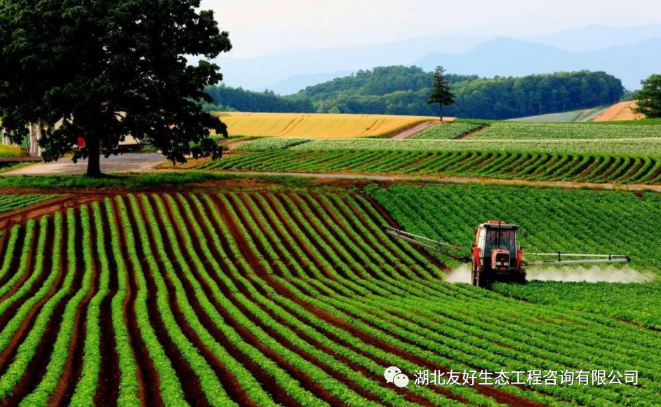

耕作措施
蓄水保土的耕作措施是随着农业技术的不断成熟而逐步丰富完善的。
商代《汜胜之书》 记载:“凡区种,不先治地,便荒地为之。”意思是作区田不须先整地,把作物直接种植于荒地内,类似于今天的“掏钵种”、“穴种”、“窝种”、“坑田”等。据该书记载:“区田以粪气为美,非必须农田也。诸山陵、近邑高危、倾阪及丘城上,皆可为区田。”说明区田法在当时不但用于平地,还可用于山陵、坡耕地。区田法一度盛行于北方山丘区,直到清代《马首农言》一书中仍有“区田,廁地为区,可备旱荒’的记载。
西汉时,搜粟都尉(农官)赵过推广了一种适宜于干旱地区的耕作法,即代田法。《汉书·食货志》中说:“过能为代田,一亩三圳,岁代处(每年轮番),故曰代田,古法也。”也就是作三沟三垄,由于垄和沟的位置逐年代换,所以叫代田。代田法在坡耕地上应用就是横坡沟垄种植法,现在陕北推行的川台地沟垄种植法和晋西推广的抗旱丰产沟耕作法,就是由代田法演替而来。
随着生产工具的不断创新和种植技术的不断提高,特别是铁制农具的出现,为深耕、垄作等创造了有利条件,农业逐渐走向精耕细作,轮作倒茬、间作套种等技术也逐渐成熟完善。图片

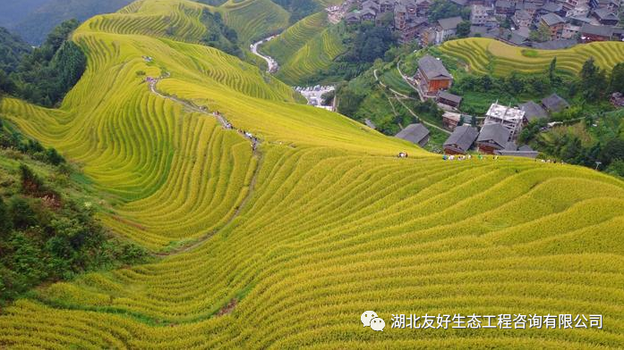

梯田
关于梯田产生的原因,元代农学家王祯认为 “盖田尽而地,地尽而山”,才“梯山为田”,南方类似于梯田的陂田,其记载最早出现在《史记》、《汉书》上。南宋诗人范成大《骖鸾录》有“岭陂之上皆禾田,层层而上至顶,名梯田”,“梯田”一词可追溯至此,梯田也称“高田”,明代诗人杨慎《出郊》诗:“高田如楼梯,平田如棋局。白鹭忽飞来,点破秧针绿。”
唐宋时,梯田得到很大发展,这与当时人口剧增、鼓励垦辟有关、楼钥《咏冯公岭》诗云:“百级山田(梯田)带雨耕,驱牛扶未半空行。”
现存的广西龙脊梯田、云南的哈尼梯田以及北方土石山区的部分石坎梯田,据今均有600多年的历史。
