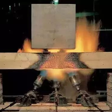

而木材在一般情况下,当温度达到250℃之后便会燃烧,在木材着火并且火势凶猛的情况下,木材通常以0.64mm每分钟的速度炭化,炭化所形成的炭化层能够将木材与外界隔离,并提高木材可承受的温度,延阻木材燃烧速度,保证建筑结构不至于发生形变,为灾后逃生救援提供更充裕的时间。

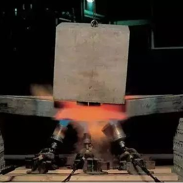

木结构燃烧后仍具备荷载能力
钢结构燃烧后失去荷载能力

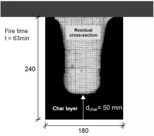

在重型木结构中往往包含了规格比较大的木梁或者木柱,这些木梁与木柱由于自身的截面尺寸较大,其自身的耐火性能就更强。因此,在木结构建筑中,也会采用截面尺寸较大的木构件来提高建筑的耐火极限。
△截面面积240×180的木梁在火灾环境63分钟后的碳化情况
不同种类的木材其防火性能也会有所差异,在木结构进行防火设计的过程中,也可以依据设计荷载与木材炭化速度等选择合适的木材种类与木材截面尺寸,通过木构件自身所具有的耐火性能来满足木结构建筑的耐火极限要求。

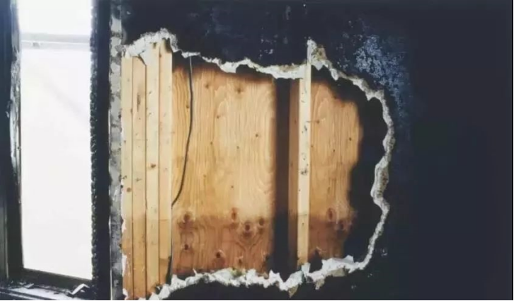

在木结构的防火设计中,一方面需要对木结构的用途、层数、面积等进行控制;另一方面需要设置必要的安全措施,降低火灾发生时造成的损失。通过对木结构建筑进行合理的结构设计,实现对火势蔓延的有效控制,以提高木结构建筑的防火能力。采取的措施通常有以下几点:

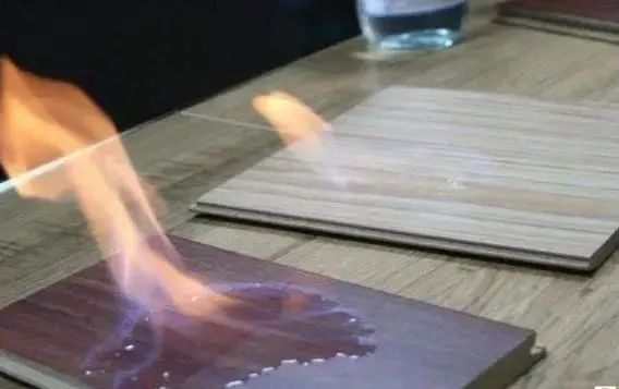

1. 对木材的防火阻燃处理
△木材阻燃剂测试
针对木材的特性,现代工艺会对木材进行一些针对性处理。现代木材通常使用水性防火阻燃液处理,采用浸渍、喷涂等方法,将阻燃液涂覆于木材表面,使木材不易燃烧的同时,还在一定程度上增加了防腐、防锈、耐酸碱、耐水、耐盐雾等性能。

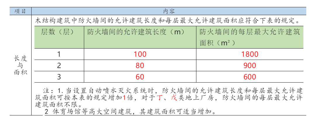

2. 在木结构建筑内部设置防火分区
在建筑内部的某一个空间发生火灾之后,在热气体的对流与辐射作用之下,火势或沿着楼板、门窗等向着其他空间不断蔓延,最终导致整个建筑全面出现火灾。
因此,在木结构建筑中可以设置防火分区,将火势有效地控制在一定的时间与区域中。对木结构建筑防火分区设置产生影响的因素包括建筑层数、建筑长度、建筑面积等,同时可以通过防火墙防止火势蔓延到相邻的建筑中。
