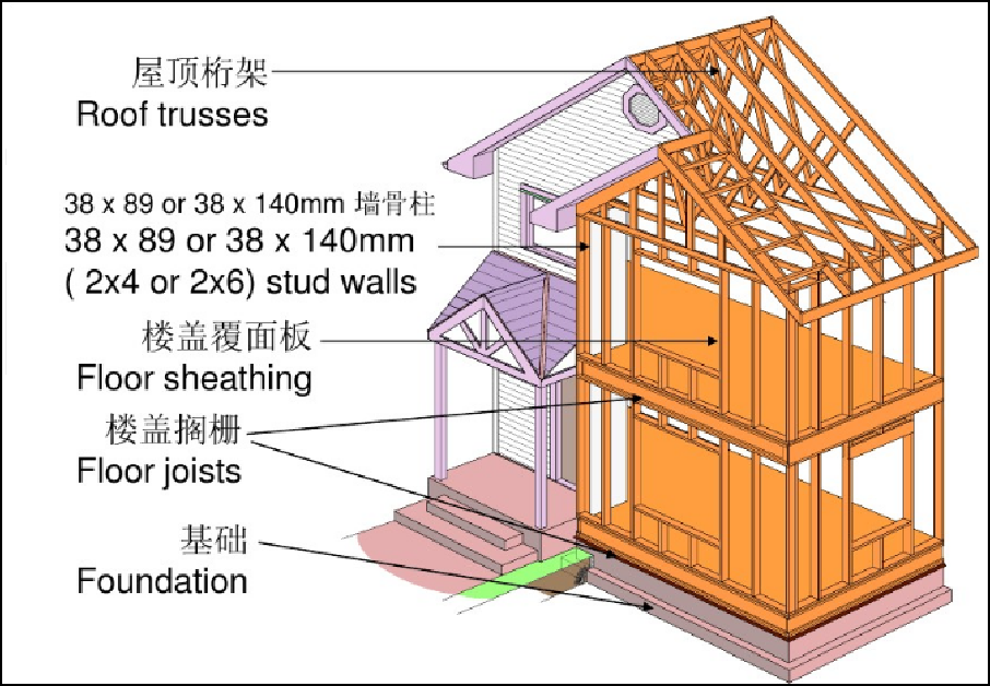

现代木结构别墅有哪些结构类型?
现代木结构别墅结构类型主要包括轻型木结构、梁柱式木结构、井干(原木)木结构、板式木结构(CLT、SIP)。
目前结构建筑市场中,应用最多是轻型木结构,占比近70%,重型木结构占比约16%,其他各形式的木结构占比约14%。
①轻型木结构。主要由木构架墙、木楼盖和木屋盖系统构成的结构体系,一般适用于三层及三层以下的民用建筑。

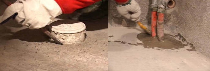

②卫生间防水。卫生间在基层水泥纤维板铺设完成后,需要将水泥纤维板接缝进行处理,同时在地面、墙面管道及四周阴阳角等部位用采用涂料+聚酯无纺布进行附加层处理,最后整体分遍涂刷防水涂料(JS-I 型)进行防水。

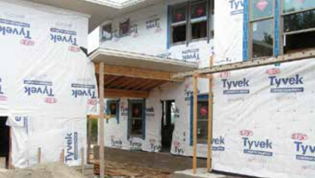

木结构别墅是怎么做防潮的?
潮气进入建筑物主要通过雨水,渗入、水蒸气扩散和漏气三个途径,可以通过以下三种方式增强防潮性能。
①通过在建筑物外壳包裹一层单向呼吸纸,有效降低由扩散造成的水蒸气运动;
②通过在建筑物外壳设立空气隔膜防止潮气长时间凝结;
③通过合理的设计屋檐及正确的施工方法,确保雨水尽量少的渗入建筑物内部;
④通过木结构与混凝土地面交接处均设置有防潮垫层来阻隔水汽进入建筑内。

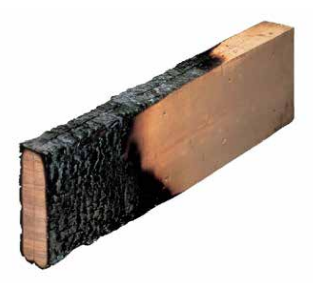

②重型木结构建筑。重型木结构由于采用大截面工程木材料。这些大截面木构件遇火时,其强度保持时间比金属要长。
通常只有在温度达到250度时木材才会燃烧,一旦木材着火,在火势凶猛的情况下木材通常以每分钟0.64毫米的速度碳化。碳化层自然将木材与外界隔离并提高木材可承受的温度。因此,在一场持续30分钟的大火中,胶合木的每个暴露的表面只有19毫米因碳化而损失,余下绝大部分原始截面则完整无损。
其防火设计主要是通过规定结构构件的最小尺寸,将所有构件外露,利用木构件本身的耐火性达到规定的耐火极限。一般来说,截面越大的木构件,其防火性能越好。

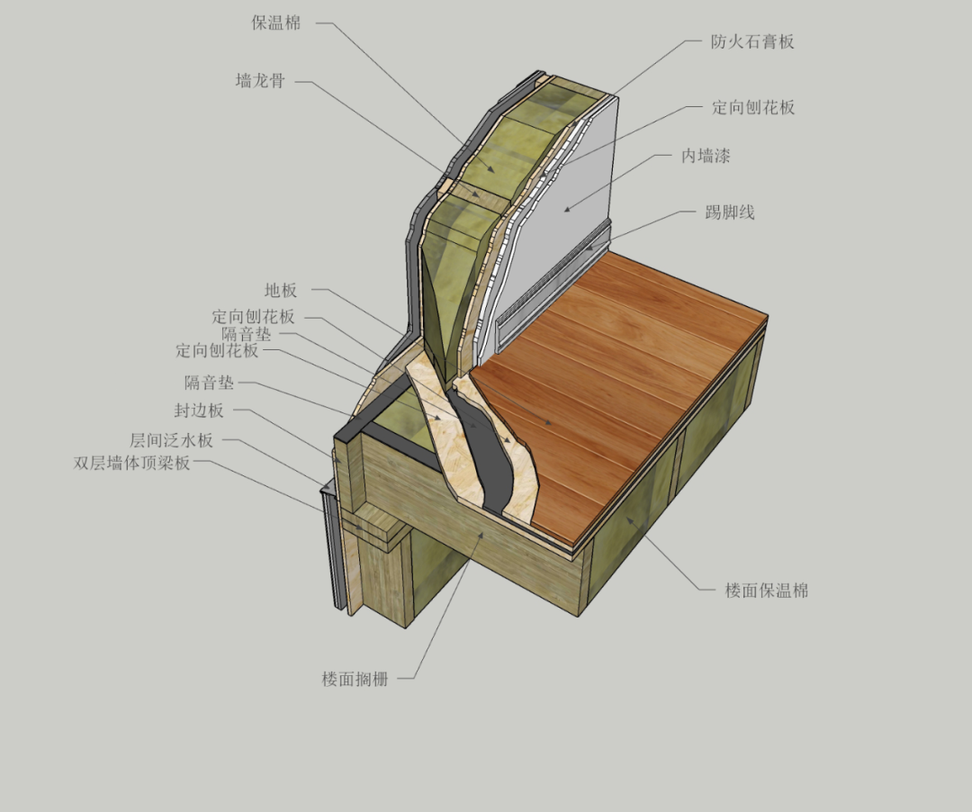

木结构别墅的楼板结构是怎样的?
木结构别墅的楼板是由双层墙体顶梁板、楼面搁栅、隔音垫和OSB(定向刨花板)组成的。
双层顶梁板起到结构加固作用,楼面搁栅与格栅间填充保温棉又留有空腔,搭配隔音垫起到最佳的隔音效果,当然OSB也是必不可少的结构之一,三者配合让木结构隔声差响动大等一系列问题都能迎刃而解。

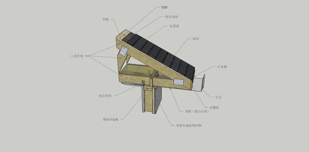

木结构的屋面结构是怎样的?
屋面通常分为两种结构形式:①使用工厂预制的屋盖桁架;②使用屋脊板和木椽条来建造屋盖,前者的建造速度往往要比后者慢得多。
桁架结构通常应用于梁柱体系中,而檩条形式却能够实现室内坡屋顶的特殊构造。二者各有利弊互相补充,形成了木结构丰富的结构体系与多样效果。
而有时一个复杂的屋面结构也需要同时采用桁架和椽条体系。这需要结合整体结构方案来确定。
