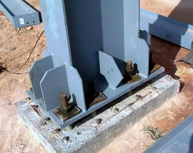

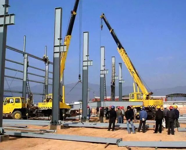

2.1 钢柱安装

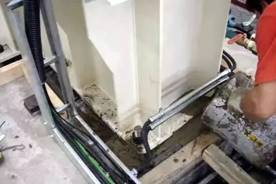

钢柱宜采用一点直吊绑扎法起吊,就位时对准地脚螺栓缓慢下落,对位后拧上螺帽将柱临时固定,校正其平面位置和垂直度;校正后终拧螺帽,用垫板与柱底板焊牢,然后柱底灌浆固定 。
钢柱的吊装
终拧地脚螺栓
柱底灌浆固定

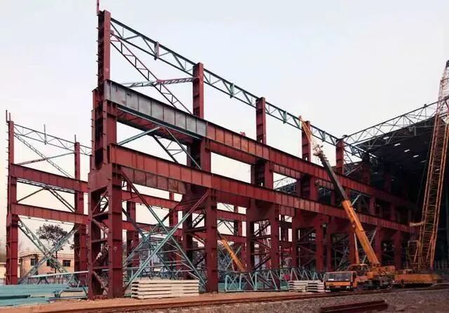

2.2 钢吊车梁安装
吊车梁采用两点绑扎,吊升时用溜绳控制吊升过程构件的空中姿态,方便对位及避免碰撞。就位临时固定后要校正吊车梁的垂直度、标高及纵横轴线位置。
低跨吊车梁的吊装
双层吊车梁的吊装

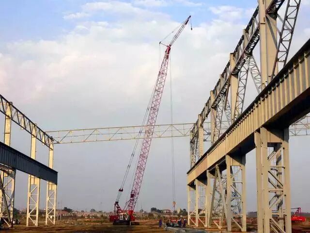

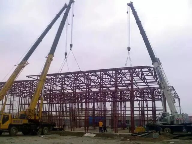

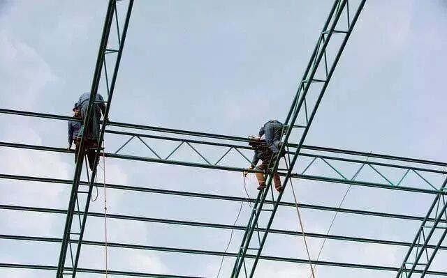

2.3 屋面系统安装

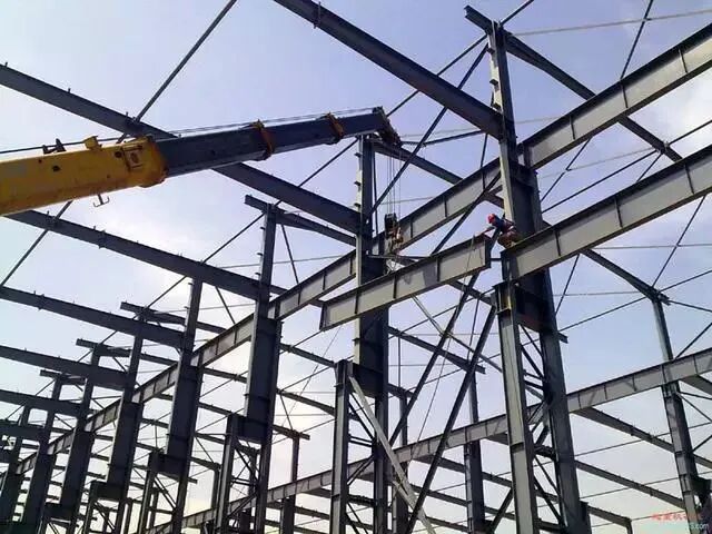

屋架安装应在柱子校正并固定后进行;屋面系统可采用扩大组合拼装后吊装,扩大组合拼装单元宜成为具有一定刚度的空间结构。檩条等构件安装应在屋架调整定位后进行。
檩条的安装
扩大组合拼装单元的吊装
屋架的吊装

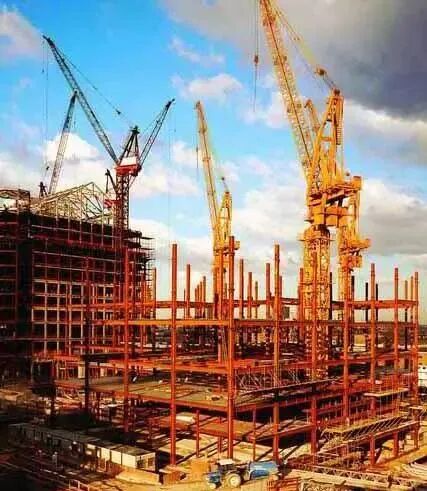

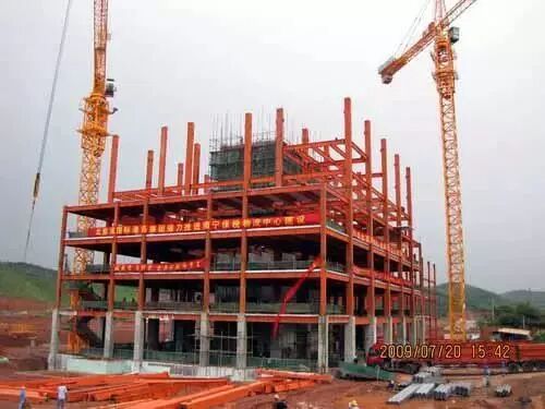

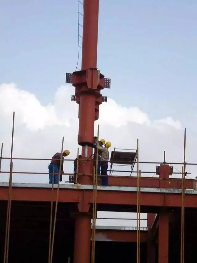

多层及高层钢结构安装
多层及高层钢结构的柱、梁、支撑等构件的长度尺寸应包括焊接收缩余量等变形值。
高层钢结构安装
多层钢结构安装

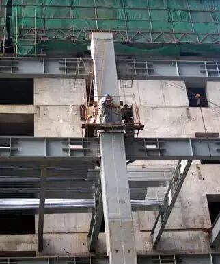

3.1 钢柱的安装与校正
轴线引测:柱的定位轴线应从地面控制线引测,不得从下层柱的定位轴线引测,避免累积误差。
钢柱校正:对垂直度、轴线、牛腿面标高进行初验,柱间间距用液压千斤顶与钢楔或倒链与钢丝绳校正。
钢柱的校正
钢柱的吊装

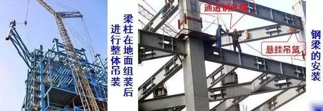

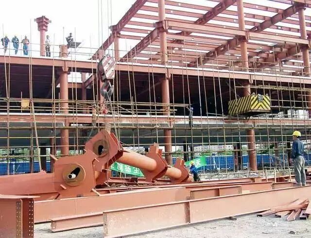

3.2 钢梁的安装与校正

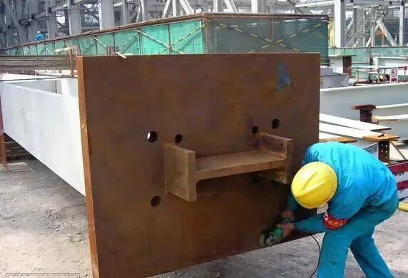

安装准备:吊装前应检查钢柱牛腿标高和柱子间距,梁上装好扶手和通道钢丝绳以保证施工人员的安全。吊点一般设在翼缘板开孔处,其位置取决于钢梁的跨度。
钢梁校正:对标高及中心线要反复校正至符合要求。

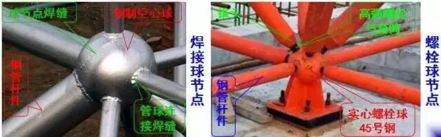

网架结构广泛用作大跨度的屋盖结构。特点是汇交于节点上的杆件数量较多,制作安装较平面结构复杂。
网架结构节点有焊接球、螺栓球和钢板节点三种形式。网架的基本单元有三角锥、三棱体、正方体、截头四角锥等,可组合成平面形状的任何形体。

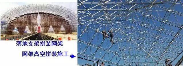

4.1 高空拼装法
先在设计位置处搭设拼装支架,用起重机把网架构件分件(或分块)吊至空中的设计位置,在支架上进行拼装。此法不需大型起重设备,但拼装支架用量大,高空作业多。适用于螺栓球节点的钢管网架。

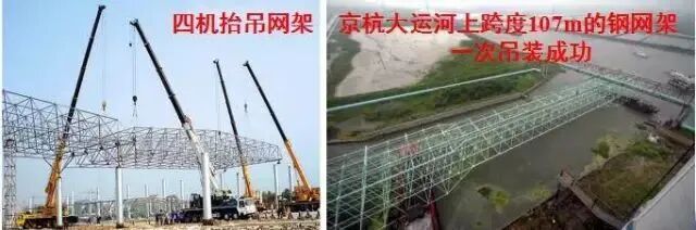

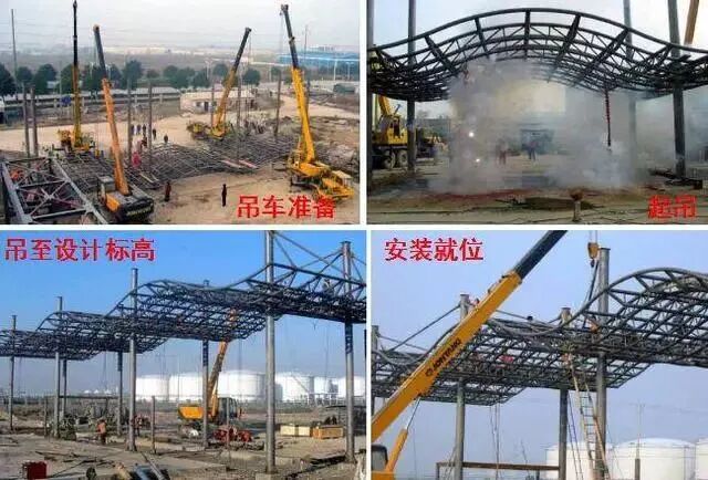

4.2 整体安装法
是先将网架在地面上拼装成整体,再用起重设备将其整体提升到设计位置上加以固定。此法不需拼装支架,高空作业少,易保证焊接质量,但对起重设备要求高,技术较复杂。适用于球节点的钢网架。根据所用设备的不同,整体安装法又分为多机抬吊法、拔杆提升法、千斤顶提升法及千斤顶顶升法等。
⑵ 拔杆提升法
网架先在地面上错位拼装,然后用多根独脚拔杆将网架整体提升到柱顶以上,空中移位,落位安装。

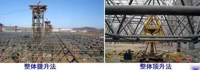

⑶ 整体提升法和顶升法
是利用电动螺杆提升机或顶升千斤顶,将在地面原位拼装好的钢网架整体提升或顶升至设计标高。

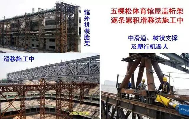

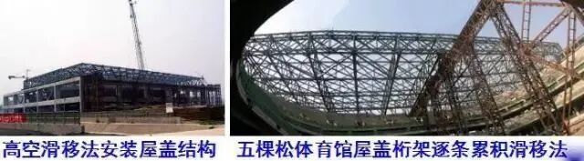

4.3 高空滑移法
按滑移方式分逐条滑移法和逐条累积滑移法两种;按磨擦方式可分为滚动式滑移和滑动式滑移两种。
北京五棵松体育馆屋顶结构为双向正交桁架体系,跨度为120×120m,26榀钢桁架支撑于沿建筑物四周布置的20根砼柱上,柱顶标高为+29.3m,采用三组平行滑道、累积滑移的安装工艺,滑移总重量3300t,滑移距离120m。
