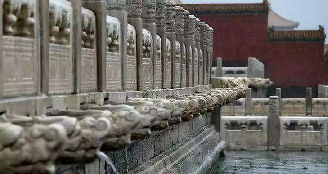

连日,北京迎来强降雨天气,故宫再现“九龙吐水”,依靠精妙的排水系统,宏大的故宫建筑群,在暴雨中安然无恙。紫禁城的雨水排水系统始建于明代,故宫的地面顺应北京地理环境特点,整体走势呈北高南低、中间高两边低,而且略有坡度。这一坡降为自然排水创造了有利条件,使积水能缓慢排泄。故宫保留至今的古代雨水沟的长度超过15公里,其中暗沟长度将近13公里。故宫内的排水沟渠全部通向内金水河,内金水河又与故宫城墙外侧52米宽的护城河相连,并同周边的外金水河、中南海等水系相通。

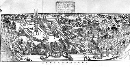

     古代南京一些大型建筑,就建有完备的地下排水系统。十一年前,专家对大报恩寺遗址进行考古发掘,曾挖出了当年的排水系统,让后人窥见了这座皇家寺如何科学、合理、迅速地将雨水排出。
     大报恩寺建筑的屋檐下方,一般都有石头砌成的“散水”凹槽,下雨时,雨水顺着屋顶流入“散水”,然后再流到地面。大报恩寺内,地面上都有排水的阴井,地下有排水渠、排水渠呈“Z”字型,利用从高到低的地势,将雨水通过涵洞送往大报恩寺旁边的香水河,最终流进秦淮河。
     同时,考古发现,涵洞和香水河之间有一个“水闸”,说是“水闸”,其实就是一块石板,可以调节。当年与之配套的应该还有一块挡板,可惜已无法找到。涵洞内还特地设置了三根石栏杆,这叫做分水石,其目的是为了减缓水的冲击力。有了这一套科学合理的排水系统,不管雨下得多大,大报恩寺都不会被淹。

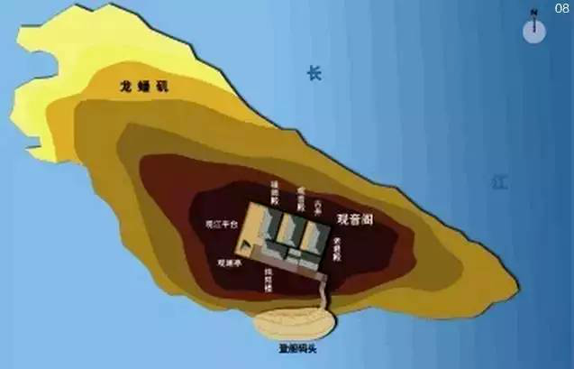

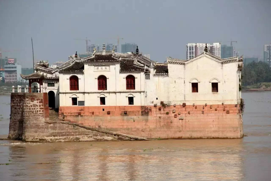

     位于长江鄂州段中心一块礁石上的全国重点文物保护单位,被称作“万里长江第一阁”的鄂州观音阁曾遭遇水患,虽然观音阁窗户已被淹没,但古建筑在洪水中仍岿然不动。这座古建筑系元代监邑铁山所建,距今已有700余年历史。
     观音阁坐落在江中巨型礁石上,礁石蜿蜒如龙,人称“龙蟠矶”。这龙蟠矶如同船舷样的弧形石,既减缓水势,又顺势泄流,任凭江水拍击咆哮,总是稳于泰山,这恰恰体现了古代鄂州工匠对流体力学的奇妙运用。
     观音阁迎江方向有一堵石墙,当洪水到来时候,是石墙抵抗了江水的冲力,而石墙后面的整个建筑物受力较少,只是浸泡在水中。整个观音阁依石而建,地基牢固,加上建筑本身是红石青砖砌就,不怕水泡,所以,七百年来,它饱经洪灾,却巍然不倒。每到汛潮,水漫楼阁,只剩高层窗口,甚至只剩那檐牙、龙吻、中亭在浩淼长江水之中乘风破浪。汛期一过,水落石出,它又横空出世,威镇江心,因此又被称作“阁坚强”。

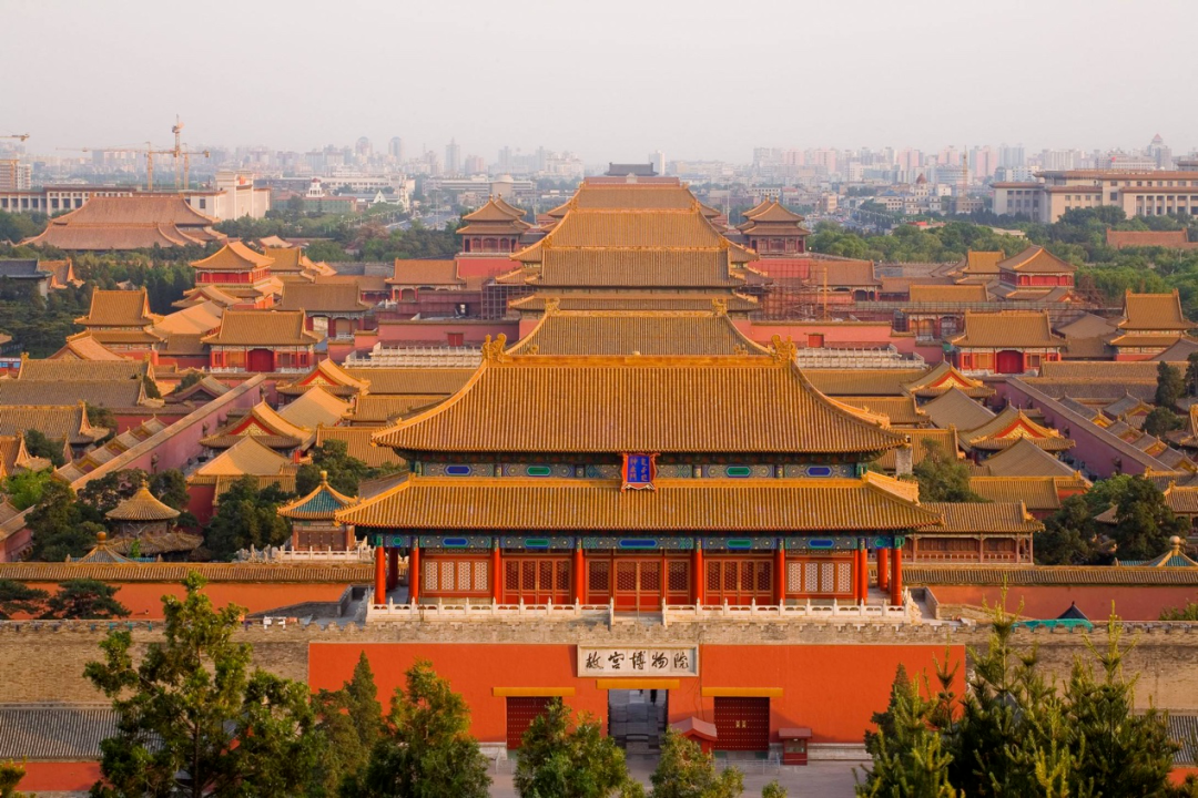

北京——故宫“千龙吐水”式排水
     作为明清两朝皇宫的故宫——紫禁城,如此宽广的地面、众多的建筑,600多年中未受积水之苦,不得不说是一个奇迹。

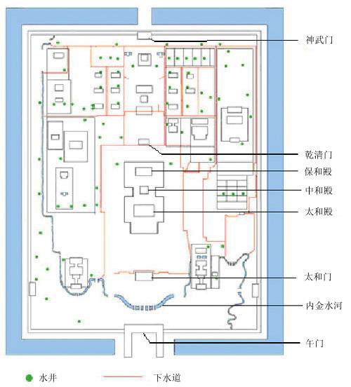

     故宫强大的排水能力,来自各种或明或暗的导水沟渠的有效配合。故宫的地面上有很多形状像铜钱一样的孔洞,被形象地称为“钱眼”。这些“钱眼”,其实就是排水系统的进水口。故宫地面遍布的“钱眼”,其实是雨水的进水口,水流从此进入排水的沟渠。雨水从“钱眼”进入各种明沟暗渠之后,怎样向外导出呢?

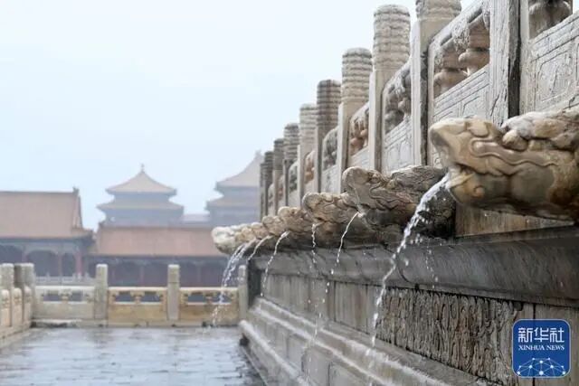

     游览古建的游客对上图中这个构件想必会印象深刻。它叫做螭首,“螭”是传说中的“龙生九子”之一,可以看做一种没有角的龙,嘴大,肚子能容纳很多水。故宫中有很多螭首,三大殿三重台基上就有多达1142个!它们其实是排水系统的出水口。地面和沟渠中的雨水,从这上千螭首中发泄而出,形成“千龙吐水”的壮观景象。
     不过,无论怎么引导和排放,雨水似乎仍然在地面上流转,但故宫的地面却没有形成积水。那么这些水最后到哪里去了呢?答案是这里!大家知道,天安门外有著名的金水河,其实准确地说,那是“外金水河”。而在午门之内,太和门前流经的则是“内金水河”,它是紫禁城的内河。故宫北门神武门地平标高46.05米,南门午门地平标高44.28米,北高南低。故宫的排水系统,利用中央高、四周低、北部高、南部低的形势,迅速将雨水汇总,排入内河,流出宫外。

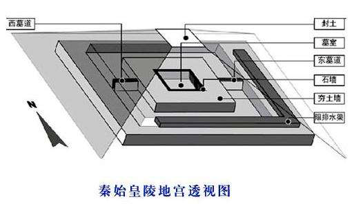

西安——秦始皇陵历经千年的排水系统
     《史记》中记载,说秦陵“穿三泉”而建,可见其附近就有水流的存在。但经过考古学家的探测,秦陵里面的墓室不但没有坍塌,还没有进水。真的让人匪夷所思!
     原来秦陵地区在两千多年前温和多雨,由骊山而下的地表径流和由此而产生的地下潜流也丰沛,因此,秦始皇陵在建造初期便在墓圹迎水面(即南部和东西两侧)挖设一条超过地宫设计深度、平面略呈“U”形的人工沟壑,从而汇聚各层地下潜水,并阻拦其进入墓圹,以利于北部地宫的修筑。其次,秦陵西侧挖有许多明井与地下暗渠相连通。再就是秦陵用了大量的青膏泥填实了前段沟渠,一方面形成了地下的拦水大坝,另一方面也阻止了潜水对墓葬的渗透。不但如此,秦陵内部的墙角楼旁、封土附近都修建有防水管道,他们纵横交错地排布着,将地表的水流引流到低洼处,排出秦陵。
     秦始皇陵内部的这套排水系统能让秦陵历经千年不被水腐蚀,让全世界的工程专家都叹为观止。
