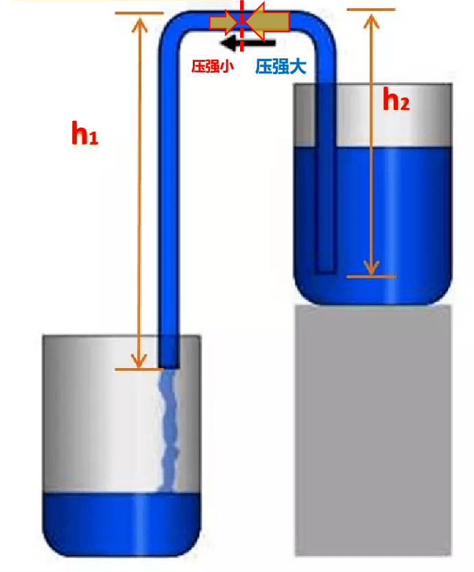

虹吸其实是一种流体力学的特有现象,简单来说它可以不借助“泵”的存在来抽吸液体。
虹吸原理本质上利用了“压强差”,在确定密闭容器当中液体的高度、压强皆相等的情况下,利用一根倒U型的管状结构灌满水,随后插入处在较高位置的容器当中,再将下段的开口对准下方的容器。
在做好了这些准备工作之后,就可以观察到神奇的虹吸现象了。此时打开出水口,上方容器当中的压强就会推动着其中的水在管子中上升,最终流到下端的出水口位置。
许多不明白这一原理的人,会惊讶于上端容器当中的水竟然能够自己朝着管子中爬升,就像是有什么东西在上方“吸引”它一样。而实际上,虹吸只是利用了两个容器当中的液体压力差而已,真正的幕后推手是大家都熟悉的“大气压”。
当然,虹吸原理也不是随便就能实现的,想让它起作用必须要满足某些既定的条件。比如位于上端容器当中的水要比下方容器中的水多,并且在实验开始之前,需要先将倒U型管里灌满水。

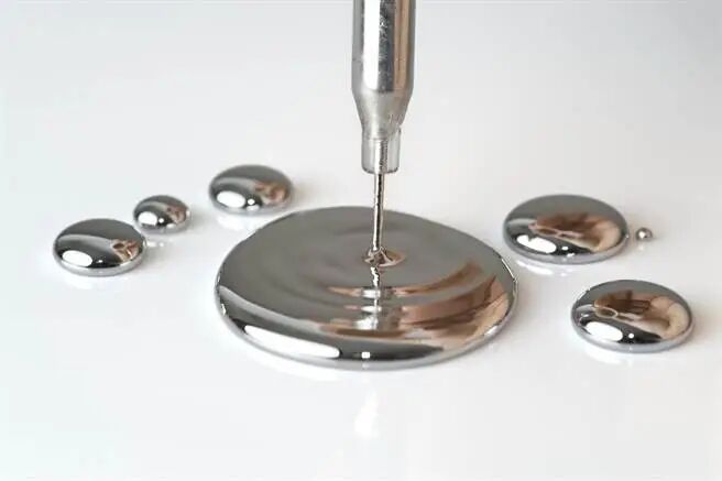

此外,用于实验的液体往往也有着多种选择。比如人们有时候会利用水银,有时候会利用其它的溶液,具体来说可以根据实验的目的进行改变。

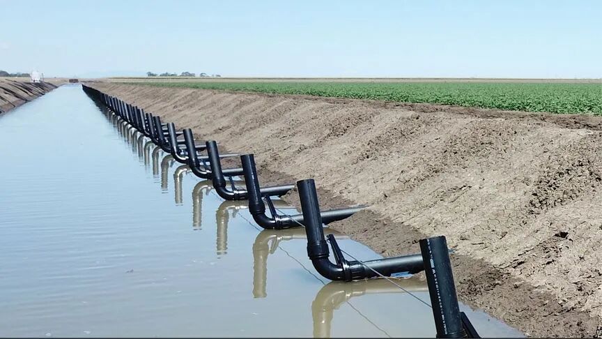

值得一提的是,其实这种神奇的原理人们在很早的时候就已经发现了。因为根据资料来看,中国古代的传统酒器,著名的“九龙杯”正是利用虹吸原理制作的。并且在东汉末年时期,我国智慧的劳动人民,还利用虹吸原理制作出了用于灌溉的装置,取名为“渴乌”。

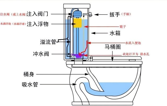

但是马桶的出现不是终点,因为它本身还需要不断被改进,而此时虹吸原理就派上用场了,人们将其应用于“创新马桶”方面,制造出了虹吸式马桶。

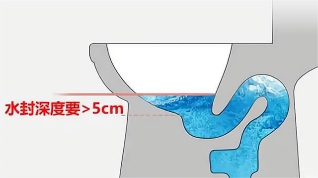

虹吸式马桶的本质就是在冲水原理上借鉴了“虹吸”,它具体分为喷射式虹吸和旋涡式虹吸。单从马桶的外部外观很难看出区别,因为玄机在马桶的内部,若是大家仔细对比马桶口,就会发现虹吸式的会更大一些。
当我们对虹吸式马桶进行“解剖”之后,就能明显观察到,它的管道有一个明显的“弯曲结构”,这一结构的存在,一方面可以尽可能地降低冲水时发出的噪音,另一方面则是可以增强水的冲击力,这样的话对马桶内壁的清洁效果就会明显提升。
当然,若是用虹吸原理来解释这一功能,那就是因为两端高度差的存在,才能让马桶“吸力”显得更大。
也正是因为有着强大的清洁功能,这类马桶能够让马桶壁时刻保持在比较干净的状态,从而解决了厕所卫生的问题。而大家在选购马桶的时候,可以根据自己的需求和习惯,选择最适合自己的。如果是洁癖比较严重的人,可以选择购入虹吸式马桶。
当然,这种马桶也有一定的缺点,那就是为了增加水的冲击力,虹吸式马桶的集水面会更大一些,对比直冲式马桶会更加废水。此外,由于虹吸式马桶弯曲的管道和排水管径的直径比较小,所以不能随意将手纸等垃圾丢进马桶一起冲下去,不然就有可能会使马桶堵塞。
不过,如果我们综合对比虹吸式马桶和直冲式马桶,就会发现除了废水和抗堵塞能力以外,虹吸式马桶在静音、防溅、静音、冲洗、隔臭这些方面都表现得更加优秀。

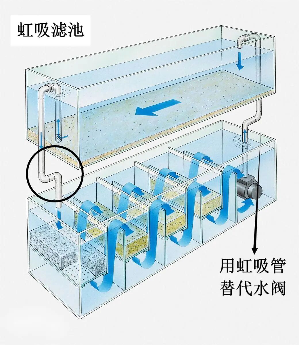

率先出场的是虹吸滤池,这种滤池使用了虹吸的倒U形管来替代进水阀和排水阀。在没有两个阀门的情况下,利用虹吸原理让滤池的进水和排水保持良好的循环。
人们之所以会选择这类滤池,主要是因为它采用虹吸原理后,能够实现一定意义上的“自动化控制”,这样就减少了管理人员的投入。并且这类滤池的造价也会更低一些,比较物美价廉。

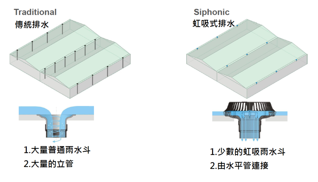

其次就是虹吸雨水斗,它的原材料是304不锈钢。这一装置的反涡流能力很强,具体由铝合金、不锈钢夹和不锈钢底构成。一般来说,这种装置都会安装在屋面雨水管道的入口位置,可以有效地防止空气进入排水系统。

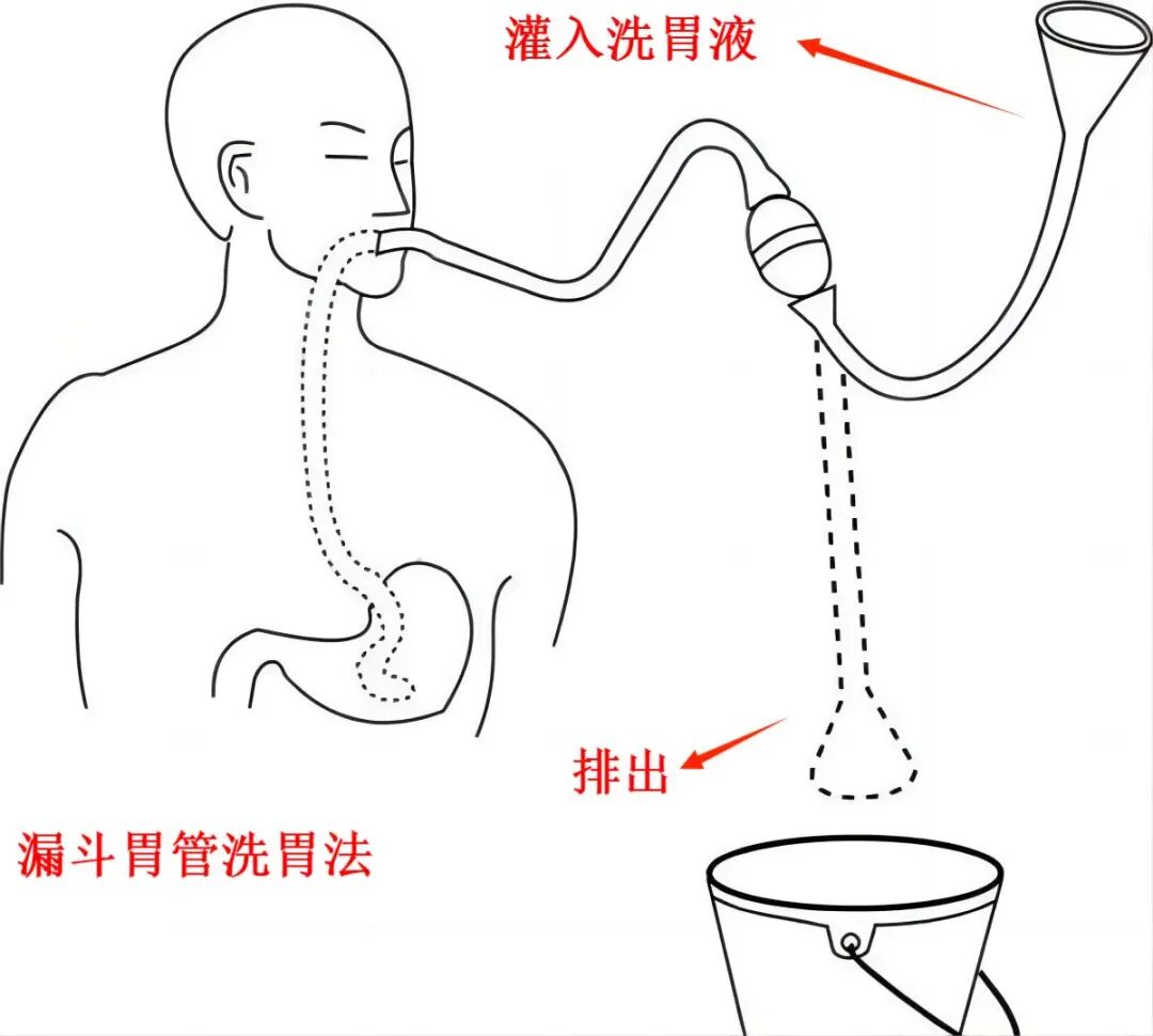

最后就是漏斗胃管洗胃法。可能很多人都在医院经历过洗胃的折磨,在痛苦的时候却也没搞懂医生到底是怎么完成相关操作的。若是采用漏斗胃管进行洗胃,本质上就是利用了虹吸原理。
在洗胃的过程中,医生往往会将漏斗举过患者的头部,在其中倒入洗胃液,然后利用虹吸原理,将患者尾部的灌洗液再引出来,以实现洗胃的目的。
