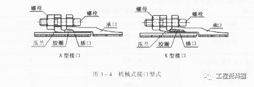

    4.机械式球墨铸铁管对口方法
    机械式球墨铸铁管接口形式见图3-4所示。
    (1)清理插口、压兰和胶圈:将插口、压兰和胶圈内的所有杂物先清除,并擦洗干净。
    (2)压兰和胶圈定位:插口、压兰及胶圈清洁后,在插口上定出胶圈的安装位置,先将压兰送人插口,然后把胶圈套在插口已定好的位置处。
    (3)清理承口、刷润滑剂:刷润滑剂前应将承插口和胶圈再清理一遍,然后将润滑剂均匀地涂刷在承口内表面和插口及胶圈的外表面。
    (4)对口:管道安装时,宜自下游开始,承口朝着施工前进的方向。将管子稍许吊起,使插口对正承口装人,调整好接口间隙后固定管身,卸去吊具。对口间隙见表3-8。

    (5)临时紧固:将密封胶圈推入承插口的间隙,调整压兰的螺栓孔使其与承口上的螺栓孔对正,先用4个互相垂直方位的螺栓临时紧固。
    (6)紧固螺栓:将全部的螺栓穿入螺栓孔,并安上螺母,然后按上下左右交替紧固的顺序,对称均匀地分数次上紧螺栓。
(7)检查:螺栓上紧之后,用力矩扳手检验每个螺栓的扭矩。螺栓的扭矩值见表3-9。

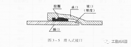

    5.滑入式球墨铸铁管对口方法
    滑入式球墨铸铁管安装接口形式见图3-5。
    (1)清理管口:将承口内的所有杂物予以清除,并擦洗干净。
    (2)清理胶圈、上胶固:将胶圈上的粘接物清擦干净,把胶圈弯成心形或花形(大口径)(见图3-6)装入承口槽内,并用手沿整个胶圈按压一遍,确保胶圈各个部分不翘不扭,均匀一致地卡在槽内。
图3-6   胶圈的安装安装方法
    (3)将准备好的机具设备安装到位,安装时防止将已清理的管子部位再次污染。
    (4)在插口外表面和胶圈上刷润滑剂。润滑剂由厂方提供,也可用肥皂水将润滑剂均匀地刷在承口内已安装好的胶圈内表面,在插口外表面刷润滑剂时,应注意刷至插口端部的坡口处。
    (5)顶推管子使之插入承口:根据施工条件、管径和顶推力的大小以及机具设备情况确定。常用的安装方法有:撬杠顶入法、千斤顶拉杆法、倒链(手拉葫芦)拉入法等。如倒链(手拉葫芦)法,在已安装稳固的管子上拴住钢丝绳,在待拉人管子承口处放好后背横梁,用钢丝绳和倒链绷紧对正,拉动倒链,即将插口拉入承口中,每接一根管子,将钢拉杆加长一节,安装数根管子后,移动一次栓管位置。
    (6)检查:检查插口推人承口的位置是否符合要求,用探尺伸人承插口间隙中检查胶圈位置
是否正确。

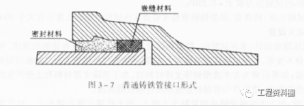

    6.普通承插式铸铁管对口方法
    (1)刚性接口管道安装一般由嵌缝材料和密封填料两部分组成,如图3-7。
    (2)填料
    1)刚性接口填料:应符合设计要求,当设计无规定时,可参照表3-11的规定。
    表3-11                     刚性接口填料
接口
种类
内层填料
外层填料
材料
填打深度
材料
填打深度
刚性
接口
油麻辫
约占承口总深度的1/3,不得超过承口水线里缘;当采用铅接口时,应距承口水线里缘5mm
石棉水泥
约占承口深度2/3,表面平整一致,凹入端面2mm
橡胶
填打至插口小台或距插口端10mm
石棉水泥
填打至橡胶圈表面平整一致,凹入端面2mm
  注:油麻辫直径为1.5倍接口环向间隙;环向搭接宜为50mm-100mm填打密实。
    2)填料配制:石棉水泥应在填打前拌和,石棉水泥的重量配合比应为石棉30%,水泥70%,水灰比宜小于或等于0.2;拌好的石棉水泥应在初凝前用完;填打后的接白应及时潮湿养护。
    3)管道接口:刚性接口填打后,管道不得碰撞及扭转。采用油麻石棉水泥刚性接口时,稳管距已完成的刚性连接接口最近距离为3个接口;采用胶圈石棉水泥接口时稳管距已完成的刚性接口最近距离为2个接口。
    4)用石棉水泥做接口外层填料时,当地下水对水泥有侵蚀作用时,应在接口表面涂防腐层。
