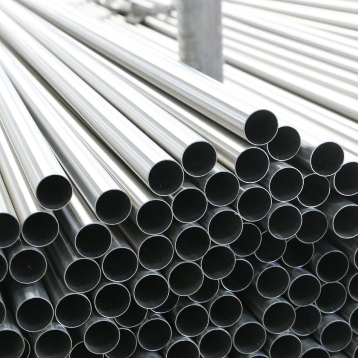

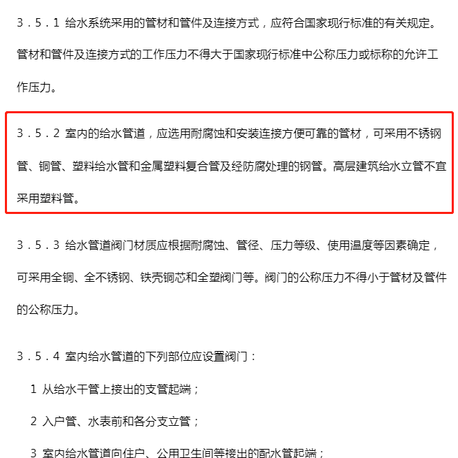

住房和城乡建设部发布的《建筑给水排水设计标准》为国家标准,编号为GB50015-2019,自2020年3月1日起实施。该标准3.5.2章节中规定,室内的给水管道,应选用耐腐蚀和安装方便可靠的管材,将不锈钢管放在首选位置;同时强调高层建筑给水立管不宜采用塑料管。
“旺坤”牌不锈钢水管一直坚持“选用好材料,制造好管道”作为经营理念,为万千家庭智造健康生活好管,成就全民健康饮水。
