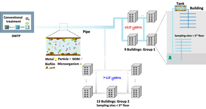

本研究从8个不同的区域中的21栋建筑物内采集了家庭终端的自来水样品,为了避免建筑物内水箱的潜在二次污染,所有自来水样品均采集于5层以下的用水点。为了研究给水管路老化程度对自来水水质的影响,以15年为划分界限按照建筑物的建造年份将样品的采集点分为两组,其中小于等15年管龄的样品记为第一组,大于15年的划分为第二组,如图1所示。
图1. 建筑内给水管路及家庭终端自来水样品采集示意图

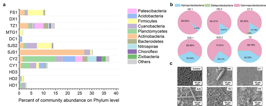

图2a所示为家庭自来水的微生物群落结构在门水平上的分布,可以看出,变形菌门在所有采集的自来水样品中占比最高,处于63%~97%的比例区间。相比原水为地下水的自来水样品,来源于地表水的自来水中变形菌门所占比例明显较高(水源资料详见本文补充材料中表1);在变形菌门中Gammaproteobacteria的占比最大(图2b),为变形菌门中的主要菌属。就放线菌门而言,在来源于地下水的自来水中的比例显著高于来源于地表水的自来水。图2c所示为过滤了10 L自来水样品的滤膜,相比空白对照组滤膜(图2c,左上),不同自来水过滤后滤膜的微观形貌存在显著差异,这为后续的图像识别及建模提供了可能,将在后续结果中详细阐述。
图2. 家庭终端自来水微生物多样性(a)细菌群落结构、(b)变形菌门分类;(c)滤膜电镜观测图

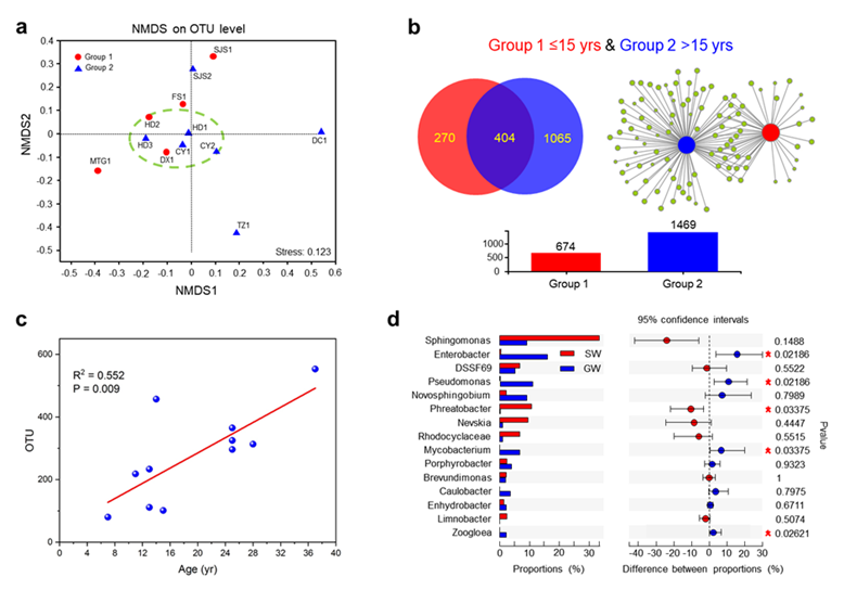

图3所示为管龄对终端自来水微生物群落结构的影响,基于Bray-Curtis差异分析,发现自来水中细菌的群落结构主要是由水源决定的(与管龄的关系不大),具体表现为HD1-3、CY1-2等水源水均为地表水(图3a绿色域范围),具体差异如图3d所示。在图3b中,管道年龄>15年的自来水样本中OTU的统计数量为1469,远大于管道年龄≤15年的建筑物674;将OTU与管龄进行相关性分析(图3c),发现二者存在着显著的相关性,即管龄越大的自来水样品的OTU值越高,表明老化的管道内潜在的微生物可能越大。
图3. 管龄对终端自来水微生物群落结构的影响(a)NMDS分析;(b)OTUs分析;(c)管龄与微生物多样性的关系;(d)不同原水来源的家庭自来水中的微生物群落结构差异

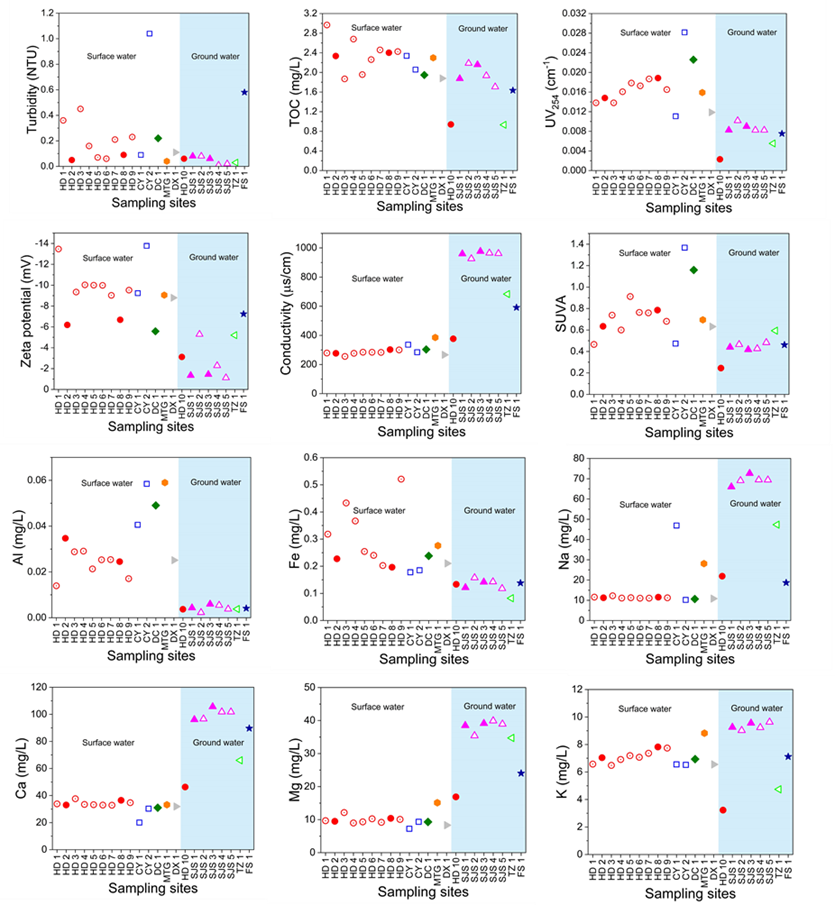

图4所示为不同区域的自来水物化指标,其中蓝色背景所示为来源于地下水的自来水样品。可以发现,来源于地下水的家庭自来水浊度、Zeta电位明显较低,但其电导率几乎数倍高于来源于地表水的自来水样品;通过ICP-OES分析发现地下水水源的自来水中钙、镁、钠、钾离子的浓度明显较高,长期饮用高钠含量的自来水可能不利于人体健康。从消毒副产物(SUVA值)的角度出发,使用地下水作为水源加氯消毒后消毒副产物可能更少。
图4. 不同区域家庭自来水的物化水质参数

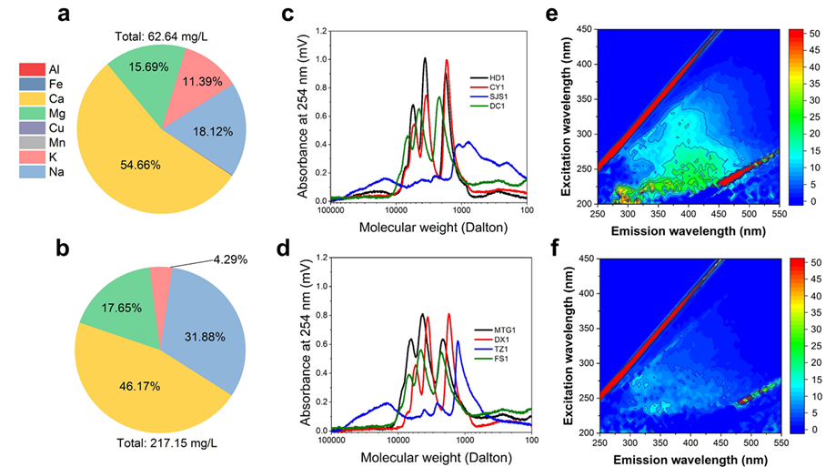

对家庭自来水的常规金属离子(铝、铁、钙、镁、铜、锰、钾、钠)进行检测,占比较高的前4位依次为钙、钠、镁、钾。值得注意的是,地下水源的自来水(图5c,SJS1和图5d,TZ1)中生物大分子(分子量处于10 ~100 kDa范围)显著高于地表水源的自来水,例如:HD1、DX1等;此外两种来源的自来水有机物分子量分布存在显著差异。如图5e所示,三维荧光的分析结果表明地表水源自来水的溶解性有机物明显高于地下水源的自来水(图5f)。
图5. (a)地表水源自来水和(b)地下水源自来水中金属含量分布特性;溶解性有机物表征:(c)和(d)分子量分布;(e)和(f)三维荧光

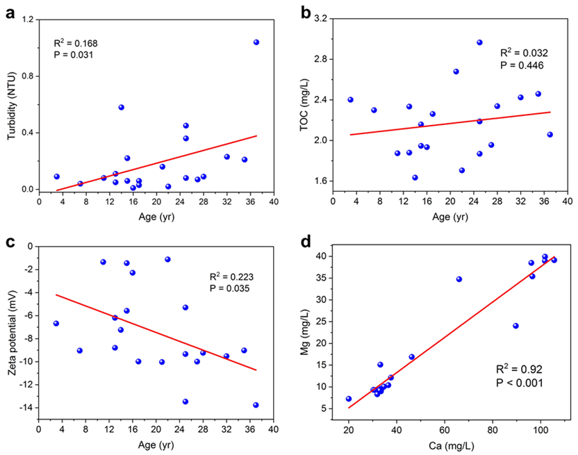

将管龄与水质指标(浊度、有机物含量及Zeta)电位进行相关性分析,如图6所示。结果表明,管龄与浊度及Zeta电位的关系具有显著性,管龄的增加会导致自来水中颗粒物(以浊度指标反应)的增加,这一结果为后续基于滤膜图像的分析方法的建立提供重要的理论基础。
图6. 管龄对家庭自来水水质的影响(a)浊度;(b)有机物,以总有机碳表示;(c)Zeta电位,及(d)钙镁离子浓度共线性分析

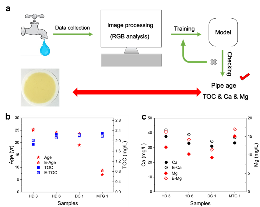

将过滤10 L自来水的滤膜进行拍摄并随机提取滤膜的RGB值作为解释向量用于模型构建,分别以管龄、TOC值、钙离子浓度和镁离子浓度建立模型(如图7a所示),结果表明该方法可对管龄及有机物(图7b)进行较好的预测,对钙、镁离子含量(图7c)的预测准确度较低。根据拍照得到图像(补充材料,图S7)结果可以看出,铁离子的作用主要为显色剂,自来水中颗粒物和有机物含量的增加会导致铁的着色加深,示意图详见本文的补充文件中图S8。
图7. (a)基于图像识别的管龄及水质预测技术;(b)管龄和有机物及(c)钙、镁离子浓度的预测结果
