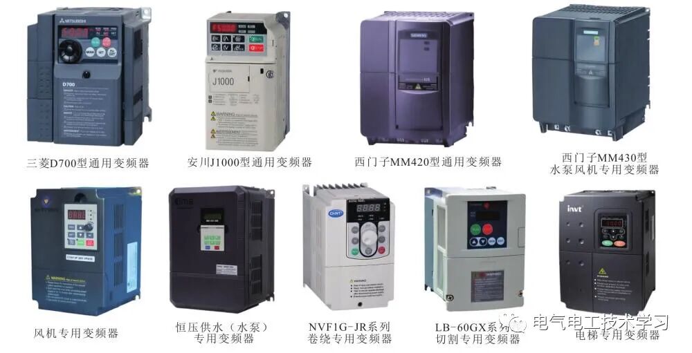

1.按用途分类
    变频器按用途可分为通用变频器和专用变频器两大类,如图1所示。
             图1 变频器按用途分类
     通用变频器是在很多方面具有很强通用性的变频器。该类变频器简化了系统功能,主要以节能为主要目的,多为中小容量的变频器,一般应用在水泵、风扇、鼓风机等对系统调速性能要求不高的场合。
     专用变频器是专门针对某一方面或某一领域而设计研发的变频器,针对性较强,具有独有的功能和优势,能够更好地发挥变频调速作用,通用性较差。
    目前,较常见的专用变频器主要有风机类专用变频器、恒压供水(水泵)专用变频器、机床专用变频器、重载专用变频器、注塑机专用变频器、纺织专用变频器、电梯专用变频器等。

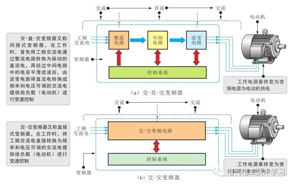

2.按变换方式分类
     变频器按变换方式主要分为交-直-交变频器和交-交变频器,如图2所示。
           图2 变频器按变换方式分类

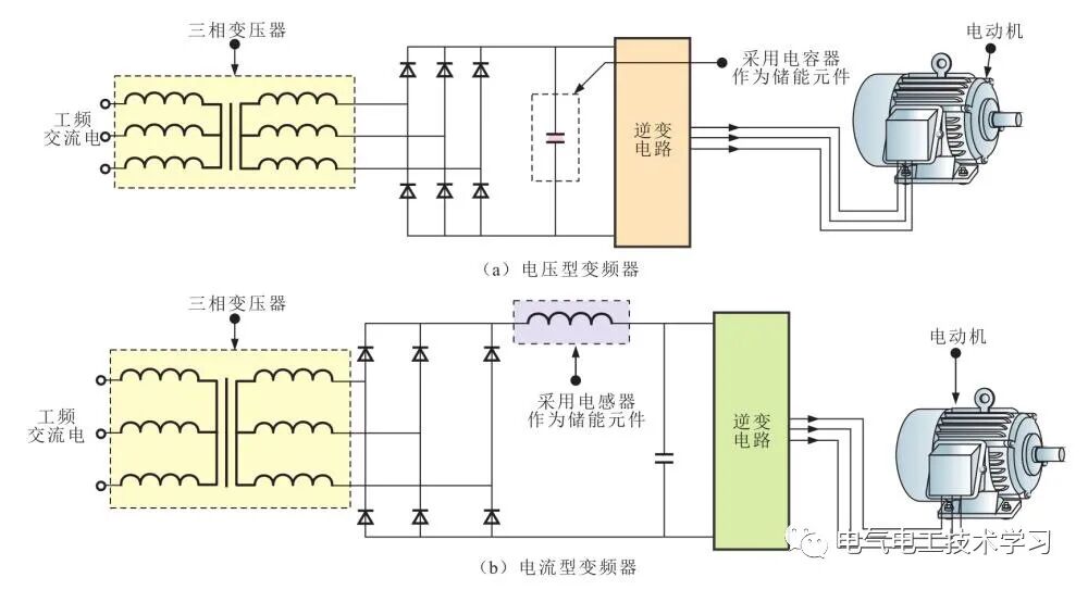

3.根据电源性质分类
变频器按电源性质可分为电压型变频器和电流型变频器,如图3所示。
            图3 变频器按电源性质分类
    电压型变频器的特点是中间电路采用电容器作为储能元件缓冲负载的无功功率,直流电压比较平稳,常用于负载变化较大的场合。
    电流型变频器的特点是中间电路采用电感器作为储能元件缓冲负载的无功功率,即扼制电流的变化,常用于负载电流变化较大的场合,适用于需要回馈制动和经常正/反转的生产机械。

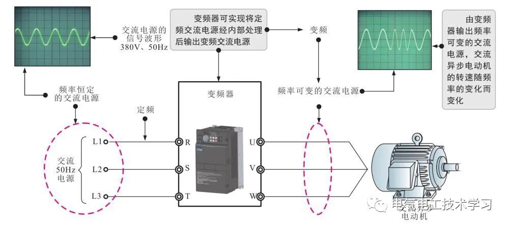

     图5为变频器的功能原理。由图可知,变频器可将频率恒定的交流电源转换为频率可变的交流电源,实现对电动机转速的控制。
              图5 变频器的功能原理

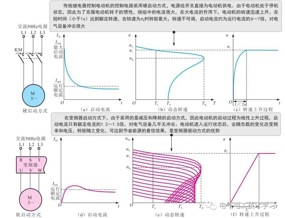

①变频器具有软启动功能,可实现被控制电动机的启动电流从零开始,最大值不超过额定电流的150%,减轻对电网的冲击和对供电容量的要求,如图6所示。

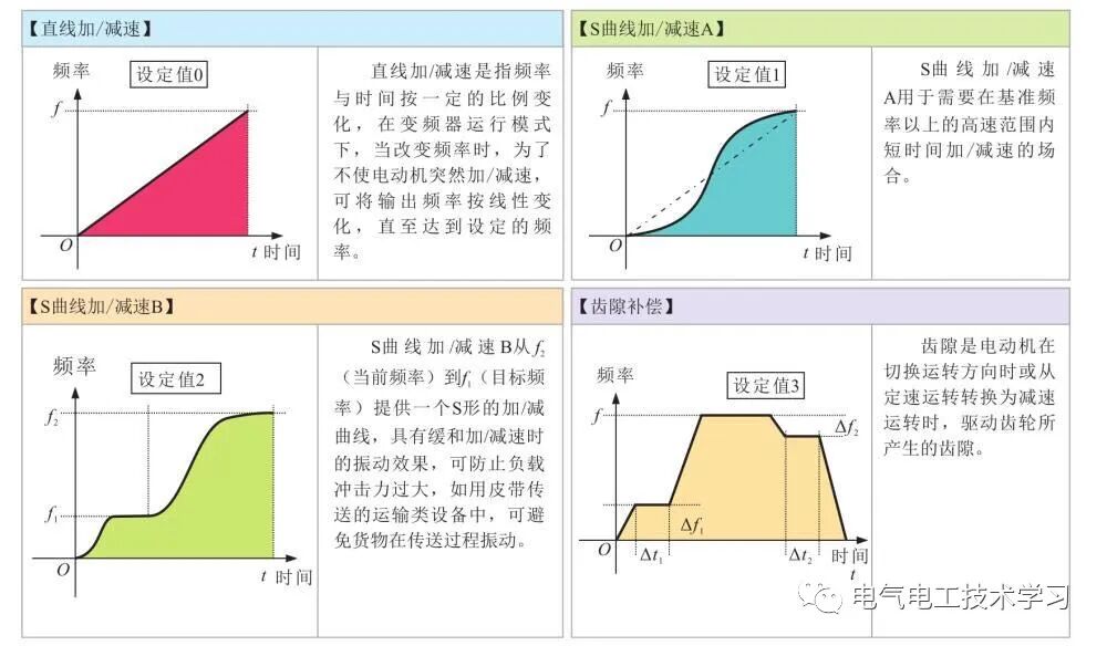

②在使用变频器控制电动机时,变频器输出的频率和电压可从低频低压加速至额定频率和额定电压,或从额定频率和额定电压减速至低频低压,如图7所示。

             图6 变频器的软启动功能
        图7 变频器的加/减速控制功能

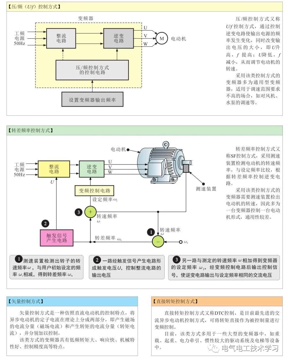

(2)变频器具有调速控制功能
在变频器控制线路中,变频器可将工频电源通过一系列的转换变为频率可变的供电电压,对电动机进行调速。目前,变频器的调速控制主要有压/频(U/f)控制方式、转差频率控制方式、矢量控制方式和直接转矩控制方式,如图8所示。
            图8 变频器的调速控制功能

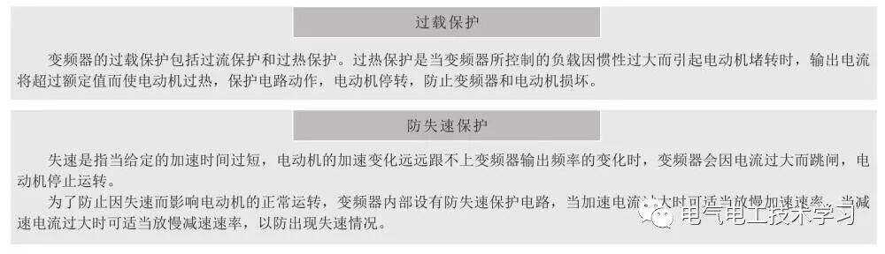

(4)变频器具有安全保护功能
    变频器内部设有保护电路,可实现对自身及电动机的各种异常保护功能,包括过载保护和防失速保护,如图9所示。
            图9 变频器的安全保护功能

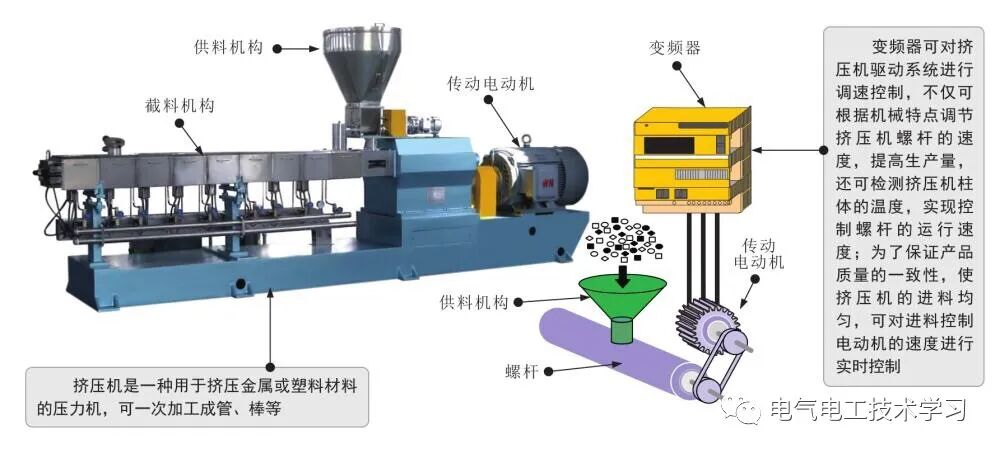

2.变频器的应用
    变频器是一种依托变频技术而开发的新型智能型驱动和控制装置,广泛应用在各种领域,简单来说,只要使用交流电动机,就要应用变频器。
   图10 变频器在提高产品质量或生产效率方面的应用

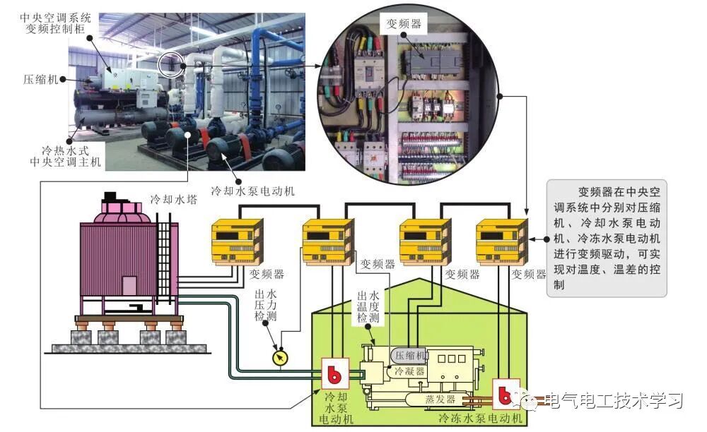

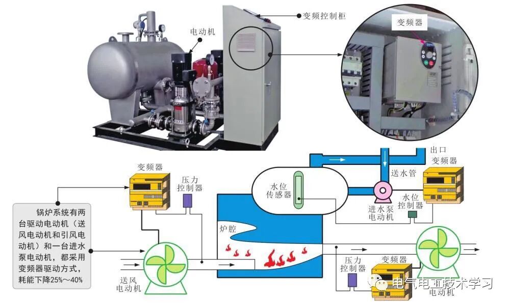

         图11 变频器在节能方面的应用
