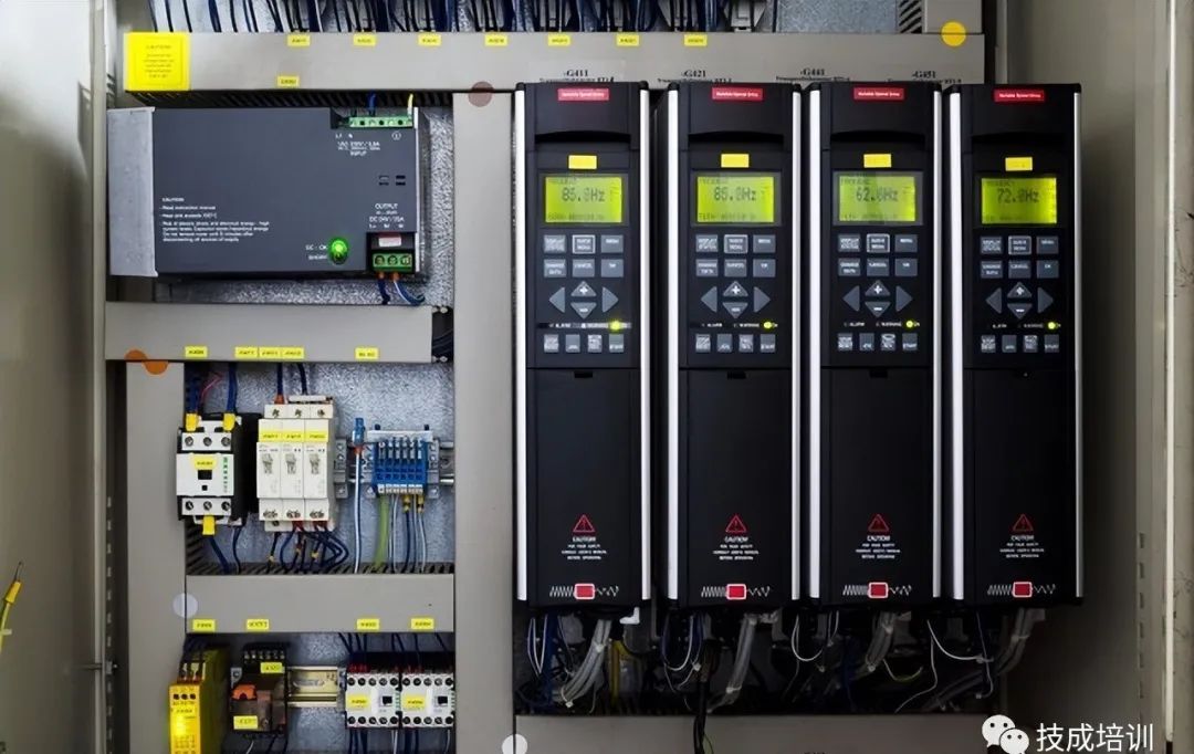

37、变频器有哪些干扰方式及一般如何处理?
1. 传播方式:
(1)辐射干扰;
(2)传导干扰
2.抗干扰措施:
对于通过辐射方式传播的干扰信号,主要通过布线以及对放射源和对被干扰的线路进行屏蔽的方式来削弱。对于通过线路传播的干扰信号,主要通过在变频器输入输出侧加装滤波器,电抗器或磁环等方式来处理。
具体方法及注意事项如下:
(1)信号线与动力线要垂直交叉或分槽布线。
(2)不要采用不同金属的导线相互连接。
(3)屏蔽管(层)应可靠接地,并保证整个长度上连续可靠接地。
(4)信号电路中要使用双绞线屏蔽电缆。
(5)屏蔽层接地点尽量远离变频器,并与变频器接地点分开。
(6)磁环可以在变频器输入电源线和输出线上使用,具体方法为:输入线一起朝同一方向绕4圈,而输出线朝同一方向绕3圈即可。绕线时需注意,尽量将磁环靠近变频器。
(7)一般对被干扰设备仪器,均可采取屏蔽及其它抗干扰措施。
