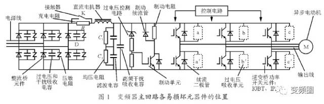

(5)机内功率开关管的过电压吸收电路有损坏,造成不能有效吸收过电压而使IGBT损坏,如图1所示。
(6)滤波电容因日久老化,容量减少或内部电感变大,对母线的过压吸收能力下降,造成母线上过电压太高而损坏IGBT。正常运行时母线上的过电压是逆变开关器件脉冲关断时,母线回路的电感储能转变而来的。

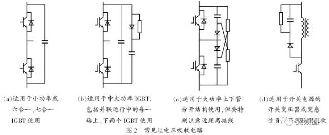

1.8.1 过电压吸收不良造成打火
变频器的逆变器在快速切换电流时,发现某主器件被损坏,一般是由于切换电路上往往有电感存在,电感上储存的磁场能量将迅速转变为电场能量,即
特别当被切换电流i 大,而电路分布电容C小的时刻,在电流切换器的端子上将出现极高的过电压u,这个电压有时高到几百伏、几千伏、甚至几万伏。
因此,在变频器的功率开关器件(如IGBT)的C、E端、开关电源管的D端、电源进线端等部位都设置了过电压吸收电路或器件来作保护。但这些保护器件失效,或具有相同作用的其他器件性能变坏(如承担部分过电压吸收的滤波电容干枯)时,都有可能出现过电压,发生打火、击穿或被保护的开关器件自身损坏。
常见过电压吸收电路如图2 所示。电源进线端的过电压吸收电路如图3所示。
当这些吸收元件损坏及安装它的印制板损坏时,就会产生过电压、跳火、烧蚀及主器件立即损坏。
更换这些元件时要求意识到型号的重要性,如二极管一定要用快恢复或超快恢复二极管,连接的接线要简短,以减少分布电感量的危害。

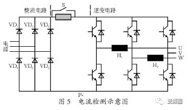

1.10.4 故障ER17
代码ER17 表示电流检测故障。通用变频器电流检测一般采用电流传感器,如图5 所示,通过检测变频器两相输出电流来实现变频器运行电流的检测、显示及保护功能。输出电流经电流传感器(图中的H1、H2)输出线性电压信号,经放大比较电路输送给CPU 处理器,CPU 处理器根据不同信号判断变频器是否处于过电流状态,如果输出电流超过保护值,则故障封锁保护电路动作,封锁IGBT脉冲信号,实现保护功能。
康沃变频器出现ER17 故障的主要原因为电流传感器故障或电流检测放大比较电路异常,前者可通过更换传感器解决,后者大多为相关电流检测IC 电路或IC 芯片工作电源异常,可通过更换相关IC或维修相关电源解决。
