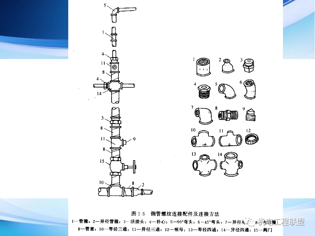

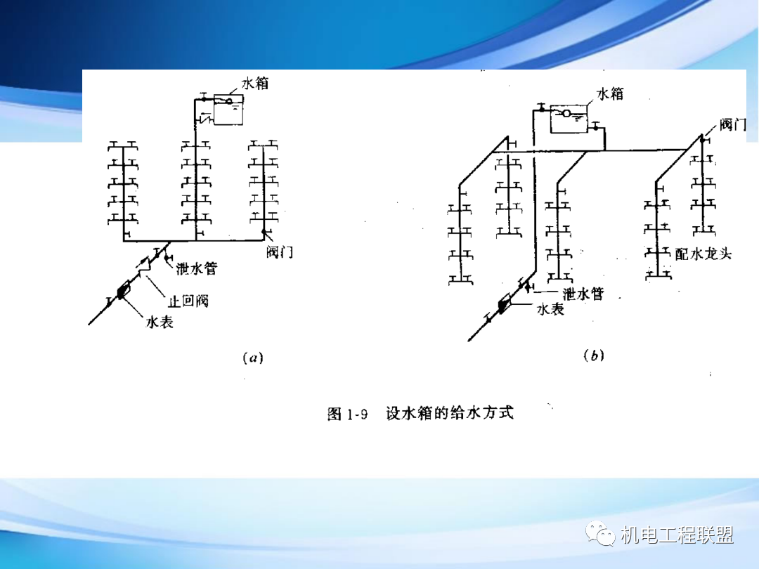

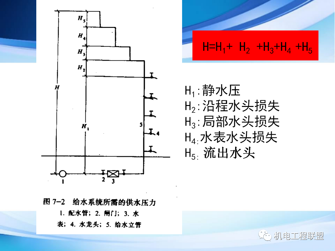

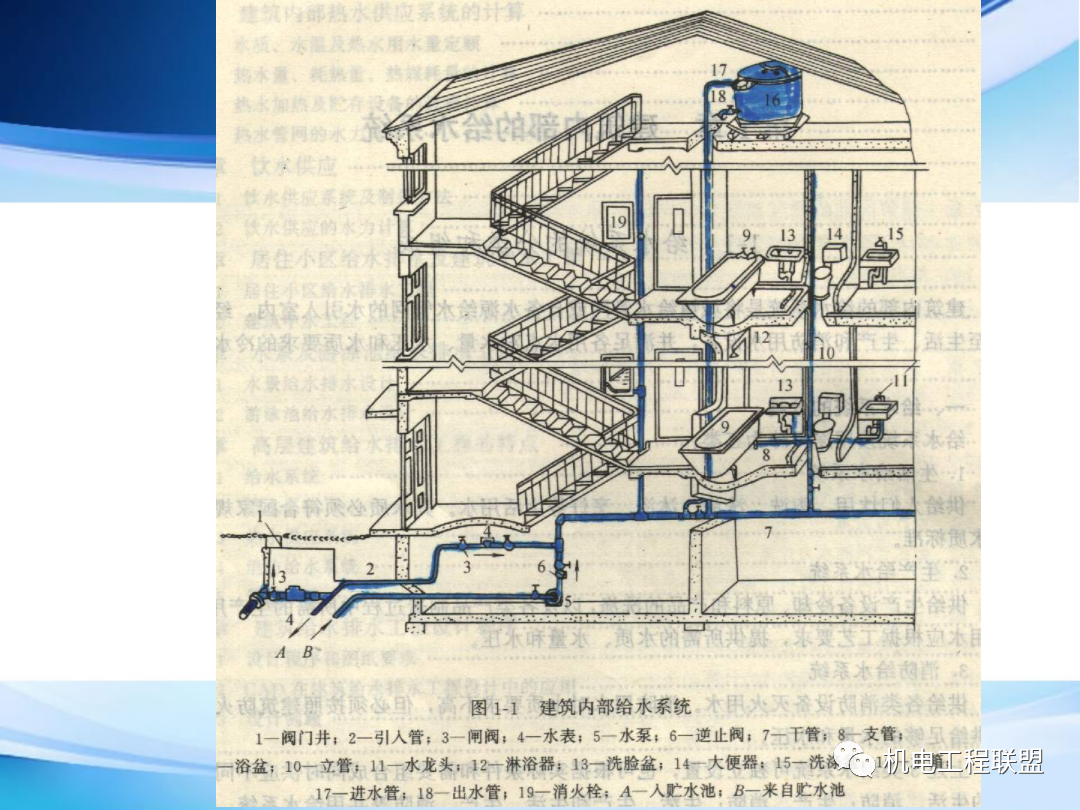

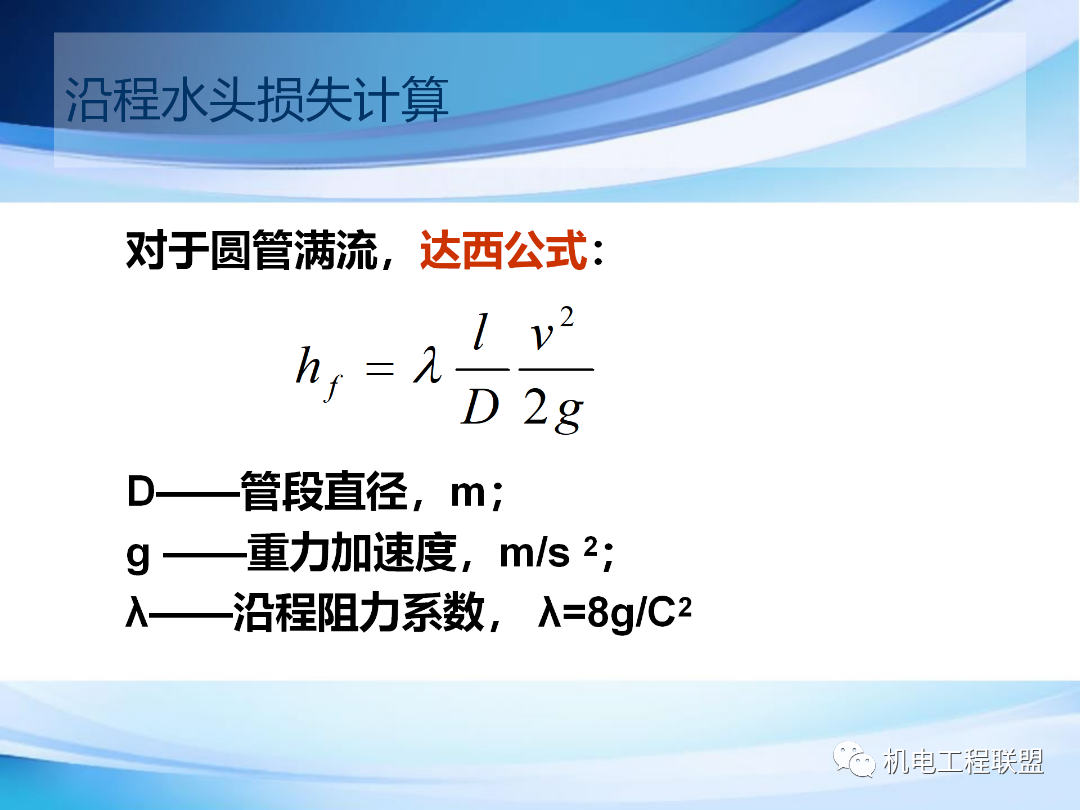

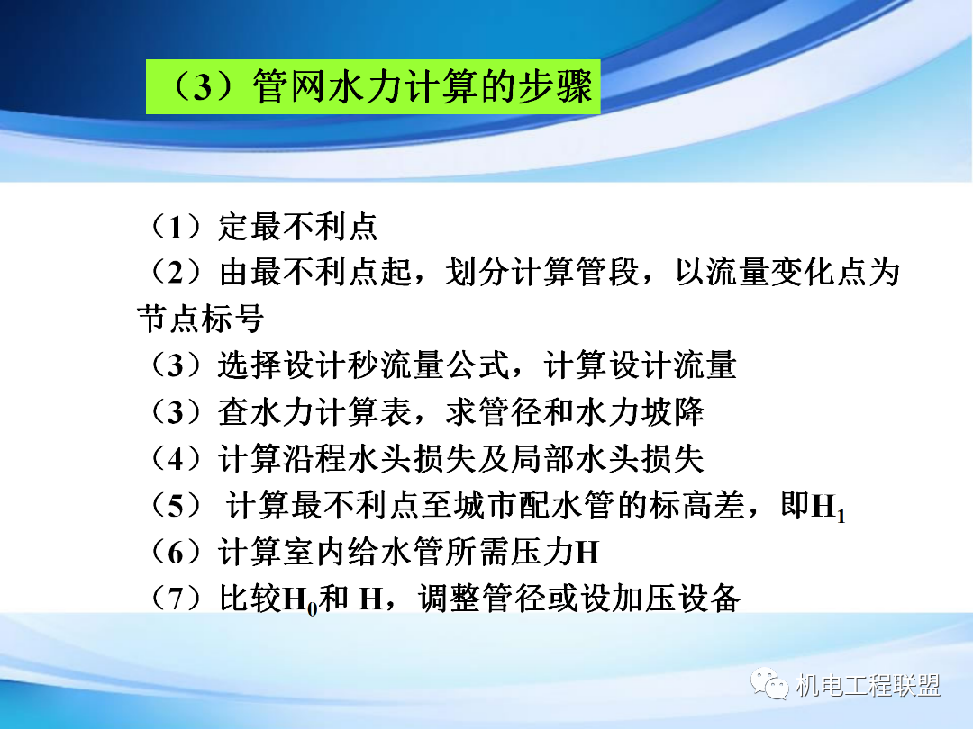

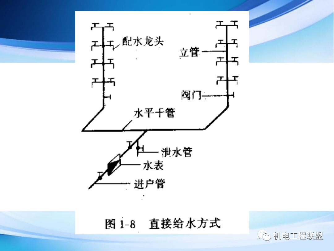

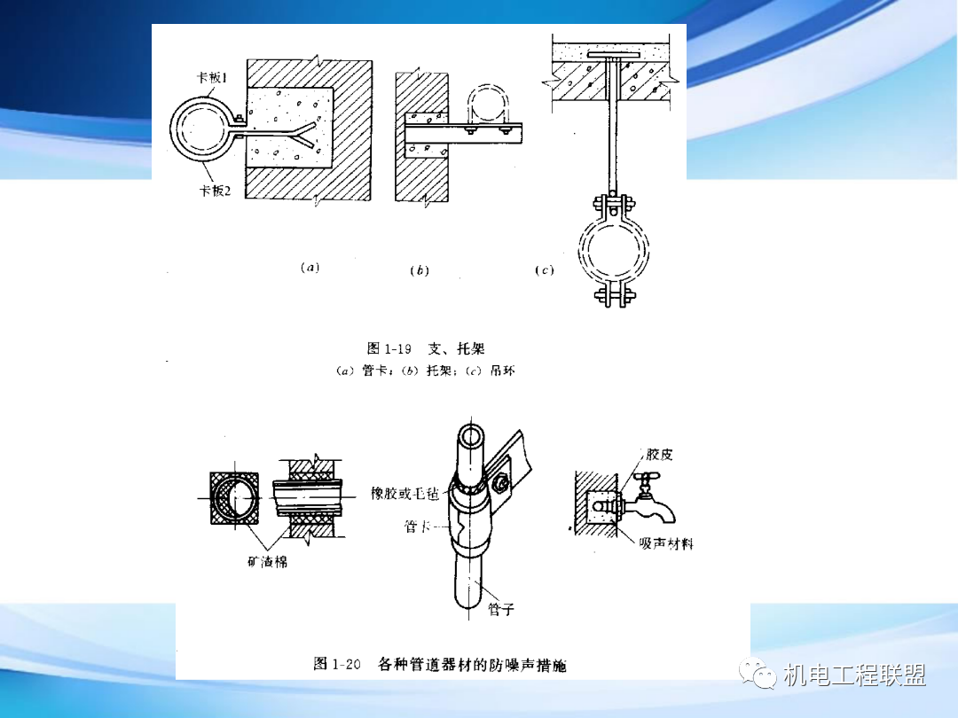

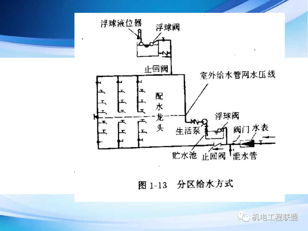

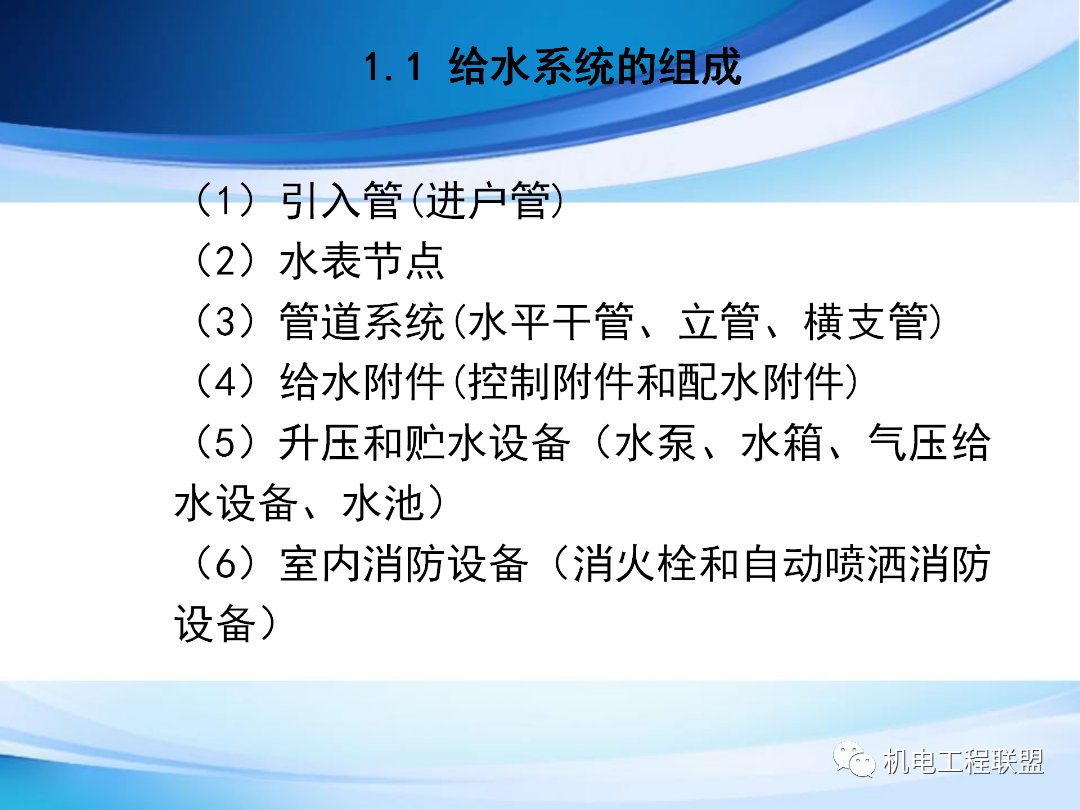

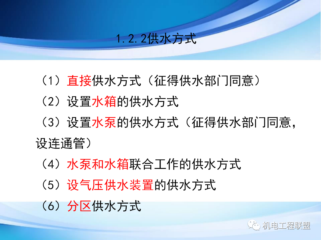

室内给排水系统的组成: 室内给水系统的给水方式: 管道敷设方式:1、给水管道有两种敷设方式:明装和暗装;2、室内排水管道一般为明装,美观要求较高的场所可暗装。 管道的连接方式:1、螺纹连接(丝接)—主要适用于钢管、塑料管;2、焊接连接—主要适用于钢管;3、法兰连接—主要适用于钢管、铸铁管;4、胶水粘接—主要适用于塑料管;5、热熔连接—主要适用于PPR管、PE管;
