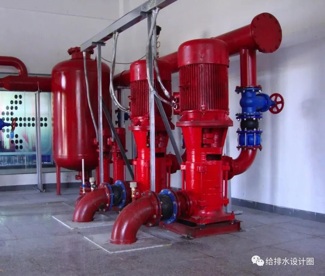

16、消防给水泵系统的附件主要有以下几种,但不包括蝶阀

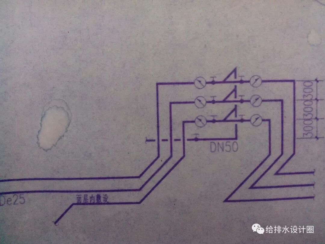

26、给水管根据使用和检修要求应设置阀门,不适宜在给水干管和给水支管的所规定的长度上。
27、给水管道上阀门选择的依据条件可以不考虑美观的因素:
28、选用闸阀的地方有以下情况管径小于等于50mm时是不合适的
29、选用蝶阀的优点有安装空间小,可以双向流,可调节流量和压力,但是不可以防止水回流。
30、给水管道对阀门安装方向有要求的为止回阀、截止阀。

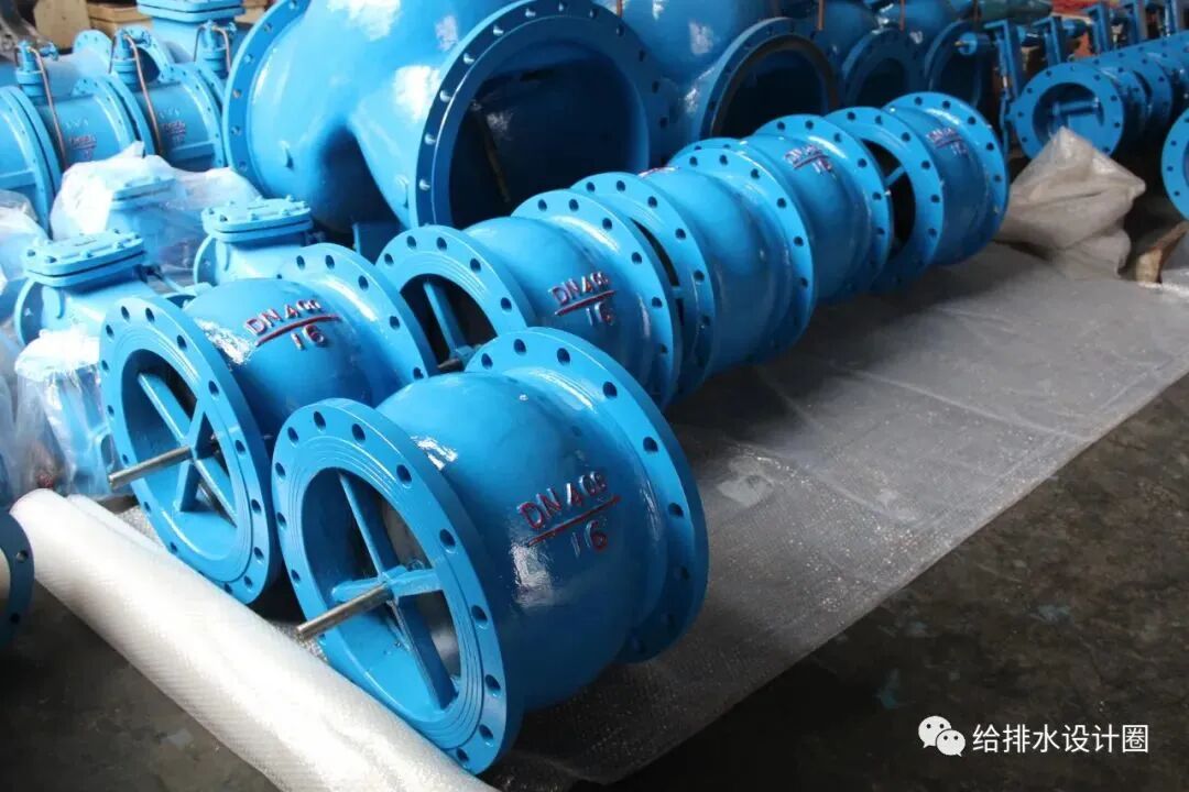

31、止回阀只能引导水流单向流动,不能防止倒流污染,但倒流防止器能防止水倒流且能防止水污染,故止回阀可以安装在室内进户管上,水管、水塔进水管与出水管合为一条时的出水管上,水泵出水管上,密闭的水加热器或用水设备进水管上,但是不可以接倒流防止器的管道上。

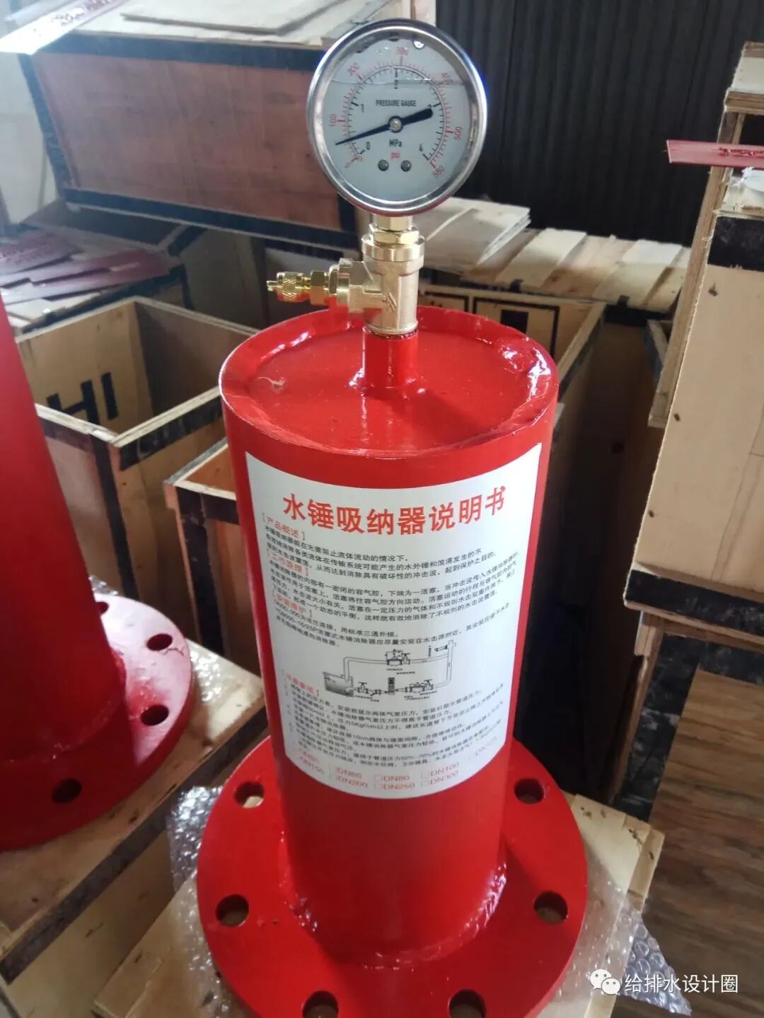

41、水锤消除器用于消除给水管道系统产生的水锤,常有消声止回阀,活塞式气 囊水锤吸纳器,其安装位置为水泵出口管上
