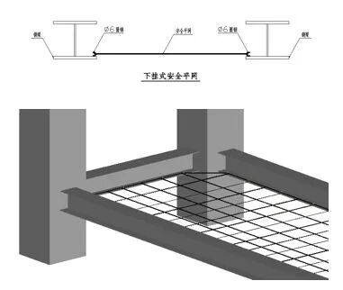

(3)下挂式安全平网
下挂式安全平网适用于典型多层、高层钢结构吊装层与压型板铺设层间隔超过两层及以上、坠落高度5m以上,以及3层以上框架场馆结构、坠落高度超过5m以上的情形。在钢梁上深化小弯钩,安全网的固定形式如图2所示。
图2  下挂式安全平网的固定形式
下挂式安全平网需协调深化设计,按照各公司的特别规定来执行。

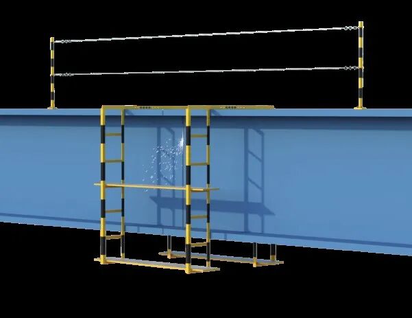

(2)焊接吊笼
焊接吊笼适用于钢柱与外围框架梁连接节点以及主次梁连接节点的施工,焊接吊笼与钢梁的连接节点可参考图3的几种类型。
图3  焊接吊笼与钢梁的连接节点
焊接吊笼可根据现场工况选择固定形式,适用于现场施工。
该平台外侧有一定的安全围护,可以采用钢丝绳或栏杆形式。其操作要点如下:
①吊笼用于钢梁节点高强螺栓紧固、焊接时为人员提供可靠的工作平台;
②吊笼使用Φ12mm圆钢焊接而成,接口部位均采用搭接方式,搭接长度不应小于20mm;
③施工人员在吊笼内作业时,应将双侧安全带同时挂在安全绳上;
④在施工人员利用吊笼操作时,安全绳不能固定在吊笼上,必须可靠地固定在吊笼以外的地方。

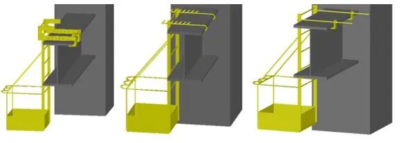

(3)下挂式可调节施工平台
该装置适用于大截面钢梁或桁架节点,使用高强度螺栓紧固、焊接,使用时对称布置,中间采用螺栓连接,连接螺栓数不得少于两个,效果图见图4。
图4  下挂式可调节施工平台
