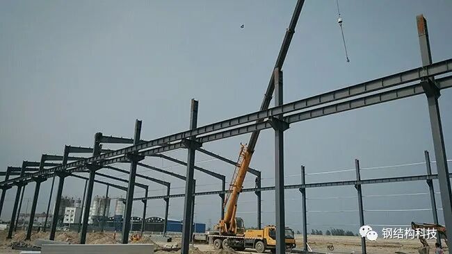

钢结构设计中的注意事常见问题有:
一、如果有天沟,拉杆不能设计成靠近立柱顶部,否则可能导致落水管安装失败。另外,排水沟落水管、拉杆和柱间支撑的位置一定要考虑好,否则会碰到拉杆或柱间支撑。
二、水平支撑上花篮螺栓位置的布置要合理,不要偏离主梁,太多,并考虑安装的方便性。否则安装时工人需要探身拧紧花篮螺栓或爬上梯子,或在檩条安装完成后爬上檩条拧紧花篮螺栓,非常不安全。另外考虑角撑的布置位置,布置横撑时不要和角撑打架。
三、不要单方面考虑檩条撑孔上的“拉边、压边”等因素,制作上下边距不等的孔眼,因为安装时很容易倒过来安装,结果反而是不利的。
四、门窗等。不能一概而论,因为在施工中,你无法保证板材是位于压型钢板的波峰还是波谷。
五、做大型工程时,深化图号时需要考虑生产、交付、安装的便利性。
六、一定要理解甲方提供的“负荷等数据”的真的含义,因为甲方往往不理解这些过于专业的东西。我们应该换位思考。如果前期工作做得好,后续工作就容易开展得多。
七、高强度螺栓的位置要合理,要考虑扭矩断电器和扭矩扳手的施工空间,不要在安装时,因为空间太小,扭矩断电器和扭矩扳手不能到位等。导致高强度螺栓梅花头无法拧下或高强度螺栓无法拧紧。我遇到过一些设计甚至没有给出袖子的位置。
八、高强度螺栓连接板,如有可能,尽量采用对称螺栓布置法。上面有四个中间关节,下面有六个,车间工人不小心把其中一些关节弄反了。就会对不起来了。
九、轻钢结构,如果有维修砖墙,一定要提前与施工单位和土建施工单位做好对接,因为这涉及到土建和钢结构两个方面,因为土建的砖墙大概不是直的,但是彩钢板的闪烁可不能做成大的和小的。这样一来,彩钢板和砖墙之间的缝隙又大又小,施工单位很难做好准备。
十、地脚螺栓一般由土建单位埋设,钢结构厂家画图。有时他们可以将地脚螺栓的位置旋转90度,等到审查时已经太晚了;尺寸有偏差,给你50~100mm的偏移也不奇怪。所以施工前一定要提醒大家,尽量有书面的交底依据(自我保护?).
十一、抗风柱与钢梁的连接尽量用弹簧片连接,因为中跨的梁安装后向下挠度大,如果山墙的梁与抗风柱用螺栓连接,屋顶会不平。
十二、屋面檩条布置及钢梁细部应认真检查,经常发现屋面檩条布置及钢梁细部檩条数量。
十三、连接板没有加劲肋,部分设计人员没有设计,导致后续焊接时连接板变形。
十四、梁柱制作拉杆连接板时,孔没有适当延伸。有些地方因为横拉杆上的连接板太长,空间太小,横拉杆太长装不进去。这在一些次梁结构中经常出现。
十五、做条形窗时,檩条板的加劲肋面向窗户方向,所以当条形窗走到这个肋板时,就过不去了。此外,在安装带条形窗的檩条时,应尽量使用沉头螺钉。
十六、门口的上条形窗离门口的上框太近,没有遮雨棚。
十七、窗框上下相邻檩条之间的斜撑未设置,斜撑末端与窗框冲突。
十八、钢板和高强度螺栓的种类应尽可能少,并考虑材料试验费用。特别是在非现场施工中,一些现场监督人员不认可工厂进行的测试。
十九、檩条的连接板尽量不要设计成正方形,这样在车间里容易倒扣组装。
二十、内天沟不保温,室内形成“冷桥”导致滴水结露。天沟下应涂刷防结露漆,或喷涂聚氨酯保温层,或做其他保温处理。
二十一、屋面板采用夹芯板,估计半年内会漏水(如果跨度稍大)。首先,检查一下车顶板的外板有几处破裂的痕迹,因为它没有考虑到它在阳光下的反复热胀冷缩。其实施工完了之后(晴天的时候),在室内听听就知道是怎么回事了。
