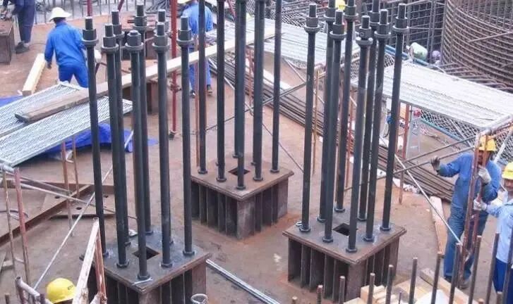

基础预埋
1、在基础砼浇筑之前,要仔细核对螺栓的大小、长度、高程及位置,并固定好预埋螺栓;
2、砼浇筑前应对螺栓丝口用塑料薄膜包住,以免砼浇捣时对螺栓丝口的污染;
3、浇筑砼时应派专业人员值班,做好砼浇筑时对螺栓定位的影响,以免预埋件的位移及标高的改变;
4、砼浇筑完后,应及时清理螺栓及丝口上的残留砼。

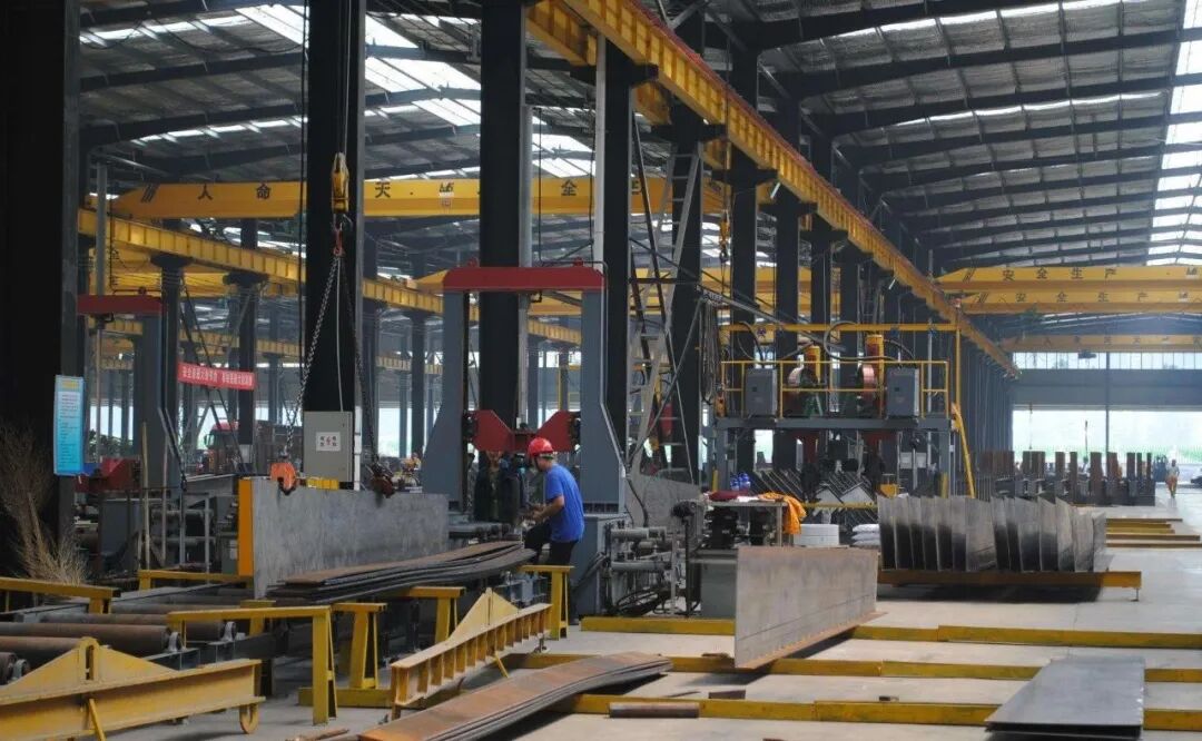

材料加工及制作
1、下料图单
A、下料工序为材料检验部分,主要包括对工程选用的型号、规格及材料的质量检查;
B、质量检测标准应符合设计要求及国家现行标准规定;
C、下料的检验方法:检查钢材质量证明书和复试报告,用钢卷尺、卡尺检查型号、规格;
2、放样
A、放样、划线时应清楚的标明装配标注、螺孔标记,加强板的位置方向,倾斜标记线及中心线,必要时制作样板;
B、注意预留制作,安装时的焊接收缩余量,切割包边和铣加工余量,安装预留尺寸要求;
C、划线前材料的弯曲、变形应予以矫正;
D、放样和样板的允许偏差为:平等线距离和分段尺寸0.5mm,对角线差1.0mm,宽度、长度0.5mm,孔距0.5mm,样板角度20度。
E、质量检验方法用钢尺检测。
3、下料
钢板下料尽量采用数控多头切割机下料,必要时可采用普通切割机或氧割,但下料前应将切割表面的铁锈、污物清除干净,以保持切割件的干净、平整,切割后清除熔潭和飞溅物,操作人员熟练掌握机械设备,使用方法和操作规程调整设备最佳参数的最佳值。
A、质量检验标准,切割时的允许偏差2mm;
B、钢材剪切面或切割面应无裂纹、夹渣和分层;
C、质量检验方法,目测或钢尺检查。
4、焊接焊接钢柱,钢梁采用自动埋弧焊进行焊接,柱梁连接板加肋板采用手工焊接,采用自动焊应满足以下2点:
A、焊接后边缘30mm-50mm范围内的铁锈、毛刺污垢等物必须清理干净,以减少产生焊接气孔等缺陷因素;
B、引弧板应与母材材质相同,焊接坡口形式相同,长应符合标准的规定,使用手工电焊应满足以下规定:使用状态良好,功能齐全的电焊机,选用焊条需用烘干机进行烘干。
5、除锈
除锈采用专用除锈设备,进行抛射除锈可以提高钢材的疲劳强度和抗腐能力。经除锈后的钢材表面,用毛刷等工具清扫干净,才能进行下道工序,除锈合格后的钢材表面,如在涂底漆前已返锈应重新除锈。
6、油漆
钢材除锈经检查合格后,在表面涂上第一道漆,油漆应按设计要求配套使用,第一面底漆干后在涂上中间漆和面漆,保证涂层厚度达到设计要求,在涂刷过程中应均匀,不流坠。

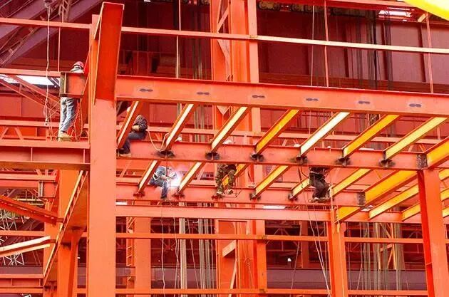

钢结构安装
安全管理措施
1、工程队长或工程安装承包人为安全施工第一责任人,对现场的安全施工全面负责。
2、工地现场安全管理员为现场安全施工的专职人员,负责安全施工的监督、检查。
3、加强安全施工宣传,在施工现场显著位置悬挂标语、警告牌,提醒施工人员。
4、进入施工现场的人员必需配戴安全帽。
5、施工机械、机具每天使用前例行检查,特别是钢丝绳、安全带每周还应进行一次性能检查,确保完好。6、安装过程中应考虑到现场机具、设备、已完成工程的安全防护。当风速为10m/s时,有时吊装工作应该停止,当风速达到15m/s时,所有工作均须停止。
7、安装和搬运构件、板材时须戴好手套。
8、吊装时钢丝绳如出现断股、断钢丝和缠结要立即更换。
9、特殊工种需持有效证上岗。
10、一天工作结束时,要将安装的建筑物进行正确支撑,以免发生意外。
11、钻孔时始终要戴好防护镜。
12、做好现场的安全防护措施,按规定搭设脚手架并经检查合格,方可使用
13、在安装墙板时,使用的移动脚手架的每层操作平台要固定牢固,并做防滑措施,拉好防护绳,扣好安全带。
14、移动脚手架与墙体有两个以上拉接点,并在外侧设两道抛撑。抛撑需固定在坚实有承载力的地面上。15、移动前要清除前方道路的障碍物,填平坑洼地,压实路面方可向前移动
16、在实施每一项任务前,应对安装工人反复讲明安全事项。

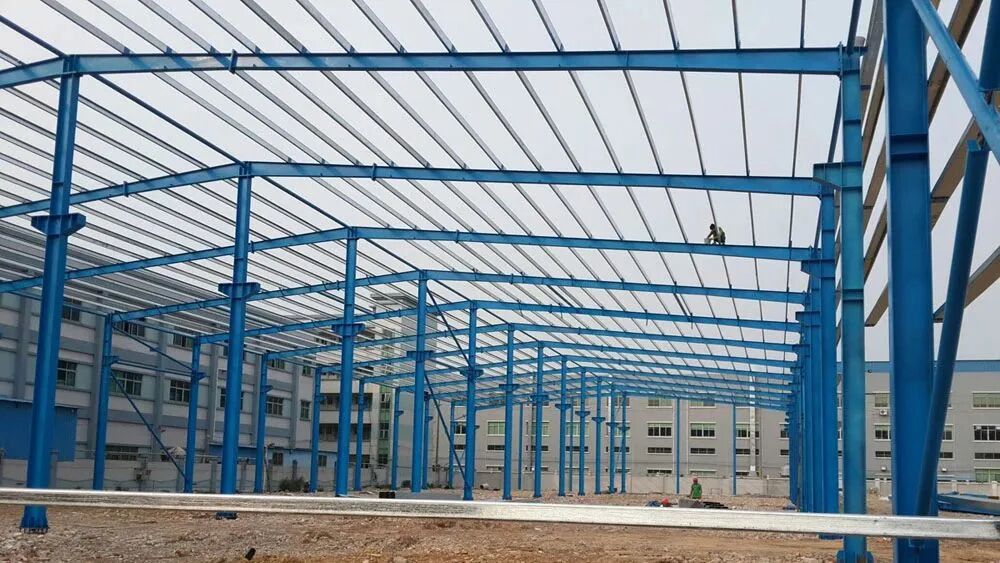

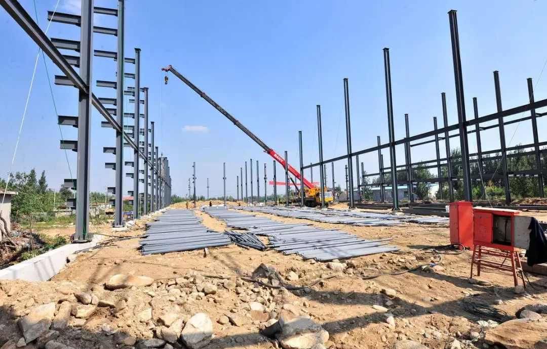

钢结构安装,首先符合砼基础的轴线及基础地面标高,采用分件吊装的方法,先吊装所有钢柱,待校正固定后,依次吊装钢梁,随吊随调整,然后进行安装固定,最后吊装屋面支撑及
施工顺序
现场吊装分为两个施工单元,采用一台50T吊车,由东向西吊装。

安装前准备工作
A、柱角螺栓的施工;
B、编制安装计划和构件计划,组织好施工;
C、检查钢结构构件按顺序运到安装范围内。

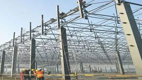

A、钢柱安装:吊装前首先确定钢构件吊点位置,确定绑扎方法,吊装时做好防护措施,钢柱起吊后,柱脚与地脚栓约30cm-40cm时扶正,缓慢落钩就位,经过校正,拧紧螺栓,临时固定即可脱钩;
B、钢梁吊装:钢梁吊装在柱子复核完成后进行,采用两点对称绑扎起就位安装,起吊后与柱基准面10cm时缓慢就位,待调整校正后固定连接;
C、墙面檩条安装:檩条截面小、重量轻,一般采用一钩多吊或人力吊装的方法吊装,檩条的校正主要是校正间距、尺寸及自身平直度,平直度用拉线或钢尺检查校正固定即可。
吊装注意事项:
(一)防止人员从高空坠落
1、现场施工人员均应戴安全帽,高空作业人员应系安全带,并要高挂低用,并系在安全可靠的地方,现场作业人员要穿好防滑鞋。
2、吊装工作区应有明显标志,并设专人警戒,非吊装现场作业人员严禁入内,起重机工作时,起重臂下严禁站人,同时避免人员在吊车起重臂回转半径内停留。
3、登高用梯子、吊装操作平台应牢靠,吊车移动操作平台时,上面严禁站人。
4、吊装时,高空作业人员应站在操作平台、吊篮、梯子上作业,吊装钢梁时在其上弦加设安全防护支架,并在人工作上方拉安全钢丝绳,以便施工人员在梁上弦上能安全操作,严禁在未加固定的构件上行走。
5、在结构基础安装完毕,檩条就位安装后,需拆除梁上弦安全支架,在拆除安装支架前,在整榀梁的檩条之上,从两边柱底固定拉一个直径15mm长度90m的棕绳作安全绳挂安全带,才允许拆除安全支架,并进行其上方剩余檩条的安装。
6、高空操作必须配戴安全带,穿绝缘软底鞋,并作好安全措施。
7、在可以安全行走之前,屋面板必须完全连接在檩条上,是每侧均与其他屋面板连接,绝不能在部分连接或未连接的屋面板上行走。不得踩在板的边肋上,板边附近的邹折处,离未固定板边缘5寸范围内。
8、单层屋面板不得当作工作平台。人不得站在毫无承重强度的保温棉上
9、一旦发现屋面板留有油性物质,立即抹去以防滑倒或翻落,处在板边时,工人应时时注意防止危险情况,使用安全带,安全网和扶手。
10、人手脚须远离移动重物及起吊设备。吊物和吊具下不可站人。
(二)防止高空坠物伤人
1、 高空作业人员所携带各种工具、螺栓等应在专用工具袋中放好,在高空传递物品时,应挂好安全绳,不得随便抛掷,以防伤人。
2、 吊装时不得在构件上堆放或是悬挂零星物件,零星物品应用专用袋子上、下传递。
3、 构件绑扎必须牢固,起吊点应通过构件的重心位置。吊开时应平稳,避免振动或摆动,在构件就位或固定前,不得解开吊装索具,以防构件坠落伤人。    D、对于钢梁的吊装,由于钢梁为不规则工字钢,绑扎点容易滑动,故特制一吊装悬挂点用的专用钢板δ=14mm厚钢连接板,并用螺栓与钢梁上弦紧固
E、起吊构件时,速度不能太快,不能在高空停留太久,严禁猛升、猛降,以防构件脱落。
F、构件安装后,应检查各构件的连接和稳定情况,当连接确实安全可靠,方可松钩、卸索。
G、吊装高空对接构件时需绑好溜绳,控制其方向。    H、雨天作业时,应采取必要的防滑措施,夜间作业应有充足的照明。
4、 特别指出,对于夹层吊装时的松钩、卸索,施工人员应站在稳固可靠的梯子之上。
5、 严禁在高空向下抛掷物料。
(三)起重设备作业要求:
1、 吊装时吊机应有专人指挥,指挥人员应位于吊机司机视力所及地点,应能清楚地看到吊装的全过程,起重工指挥手势要准确无误,哨音要明亮,吊机司机要精力集中,服从指挥,并不得擅自离开工作岗位。  2、 吊装过程中因设备出现故障时中断作业时,必须采取措施进行处理,不得使构件长时间处理悬空状态。
3、 风力大于6级时禁止吊装作业。
4、 非专业人员不能擅自进入驾驶室或操作起重机,起重机停止作业时,应刹住回转及行走机构。
5、 起重设备不允许在斜坡道上工作,不允许起重机两边高低差相差太多。
6、 如场地条件差,土质松软,履带吊下虽有走道板铺垫,但雨后土质会变得更松软,为防止履带吊在行走和吊装时倾倒,现场需有其他机械配合进行再次平整、压实,避免发生事故。

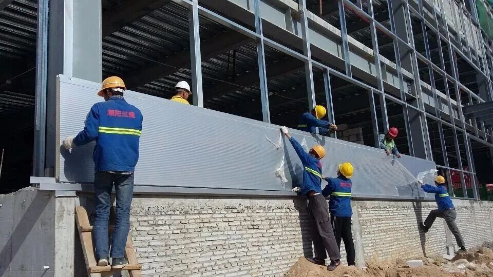

墙面夹芯板的安装
六、墙面夹芯板安装
1、施工前准备
A、夹芯板围护施工安装之前制定相应的施工图纸,并根据设计文件,编制组织设计及对施工人员进行技术培训和安全生产交底;
B、根据文件详细核对各类材料的规格和数量,对损坏的夹芯板、泛水板应及时修复和更换;
C、各类施工设备应齐全,并能正常运转;
D、清除檩条的安装焊缝药皮及飞溅物,并刷防锈漆防腐。
2、夹芯板施工工序
墙板安装 按檩条位置从一端开始进行,板与板之间必须咬紧,再用螺钉固定;墙板接缝处做好防水处理,夹芯板安装时应边铺设、边调整、边固定。

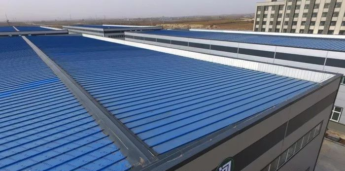

屋面板的安装
1、屋面板安装:屋面板的安装根据现场主钢构的吊装完成情况,从一端山墙开始向另一端山墙方向施工,严格按施工图纸进行排列,严禁错放、漏放,在施工过程中一定要拉线安装,使屋面板的坡度方向始终于屋脊保持垂直,屋面板的长度最好一次成型,尽量避免横向搭接。屋面板在手动及吊装时应做到轻拿轻放,不得造成屋面板皱褶,应避免划横,损坏表面油漆;
2、屋脊的安装:屋面板端处应设置连接件,在放扣板之前封口处应打好密封胶,然后在加封条压紧,屋脊中心用碎保温棉充满填实,板与板之间的连接处应密封;
3、泛水板的安装:安装之前弄清泛水板的施工工艺,在结构线处按长度现在切割泛水板,用软管密封胶密封,泛水板饰边应做到搭接方向正确、牢固、线条垂直、防水效果好。
