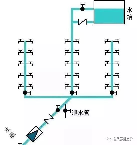

(2)设水箱的给水方式
该方式具备供水可靠、系统简单、投资较少、可充分利用外网水压的优点。但是其缺点是增加了建筑物的荷载,并且容易产生二次污染。所以其适用于供水水压、水量周期性不足的场所。
设水箱的给水方式

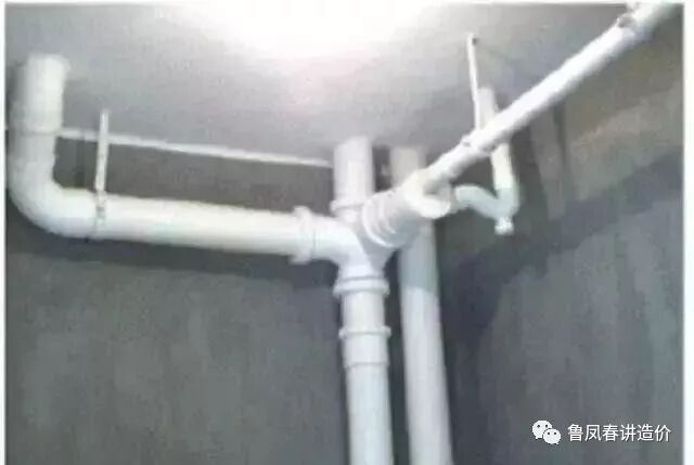

(2)室内排水管道一般为明装,美观要求较高的场所可暗装。
排水管道铺设

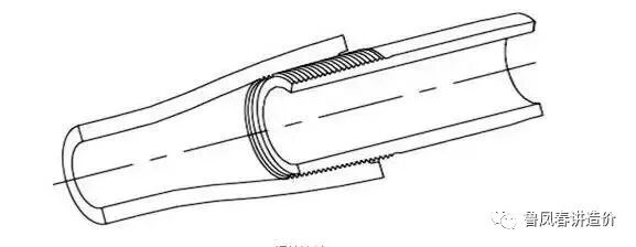

(1)螺纹连接(丝接):主要适用于钢管、塑料管。
螺纹连接

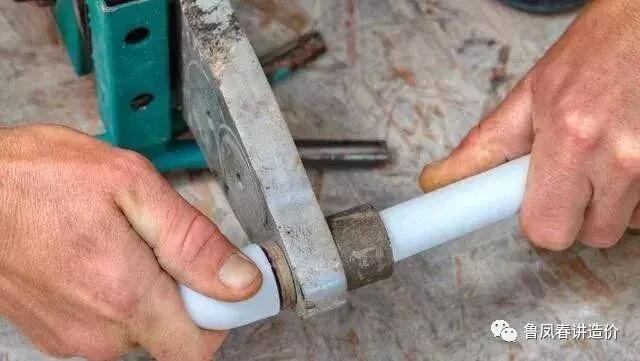

(5)热熔连接:主要适用于PPR管、PE管。
热熔连接

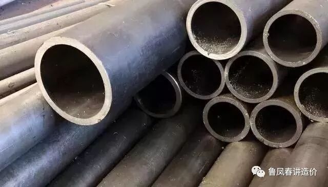

(3)无缝钢管
无缝钢管

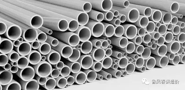

(7)给水塑料管
给水塑料管
(8)排水塑料管
排水塑料管

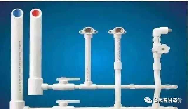

(9)PP-R管
PP-R管
(10)PE管
PE管

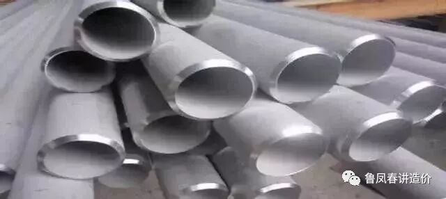

(11)不锈钢管
不锈钢管

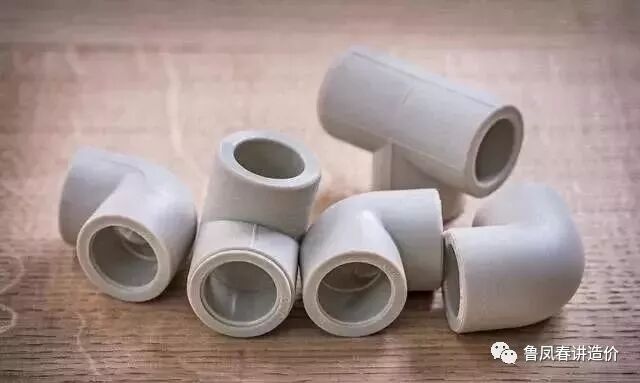

6、管件
不锈钢管件
PE管件
PPR管件
管件

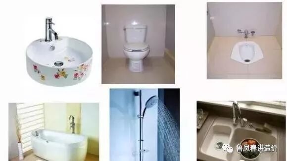

9、卫生洁具
卫生洁具
