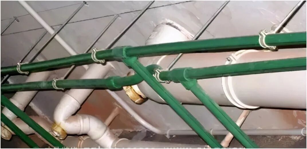

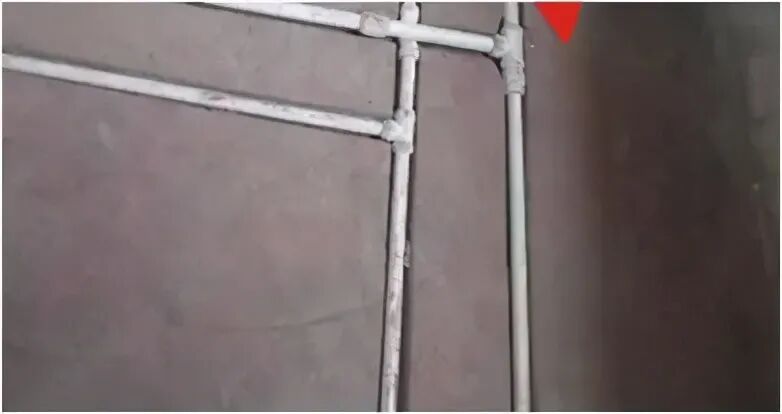

1.确定管道终端位置,底层排污排水管独立排放并根据管道端口位置确定管道走向线路,弹线,用切割机开槽;管槽的宽深尺寸一般为管直径的1.5 倍,埋置深度应大于15mm;

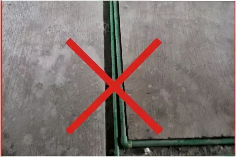

2.给水管道在墙面安装要做到“横平、竖直”减少绕道走向,原则上不埋入地面通过,更不能破坏地面及墙体根部的防水层;
3.根据规范安装支架或固定卡,冷热水水管、阀门一般用不同颜色区分。
4.管外径在 25mm以下的给水管道在转角、接头、水表、阀门及终端的100mm处设管卡,水平方向管卡间距600mm,管卡安装必须牢固;
5.给水管道必须进行加压试验。检验合格后方可进入下道工序。各种材质的给水管道系统试验压力均为工作压力的1.5倍,但不得小于0.6Mpa。

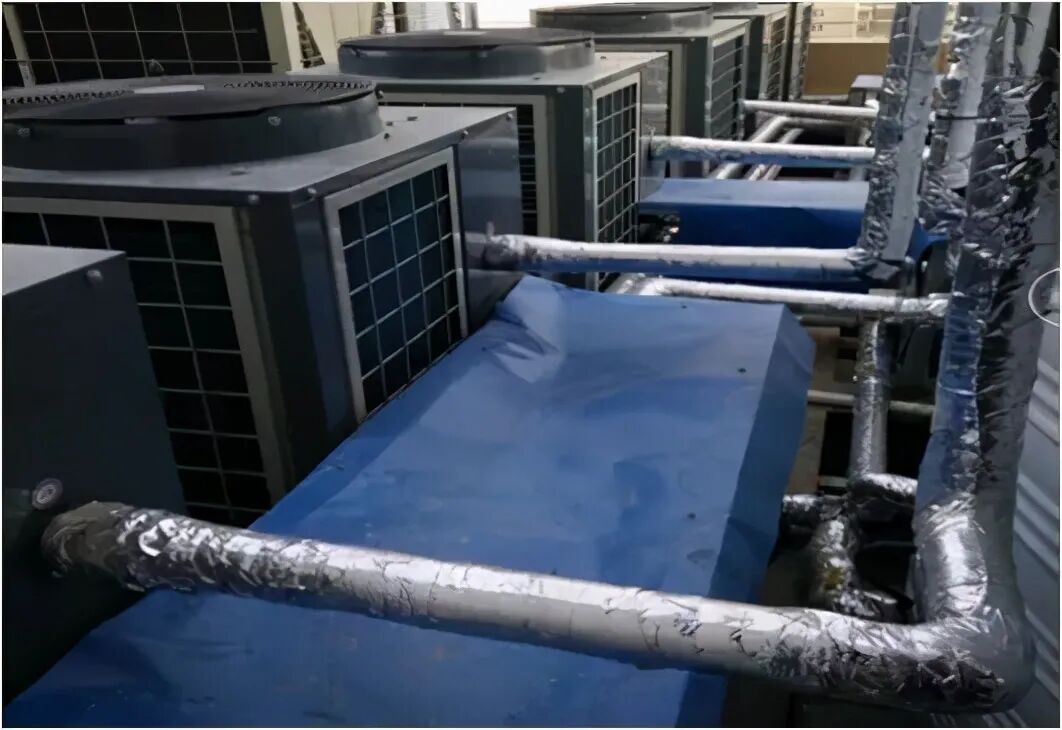

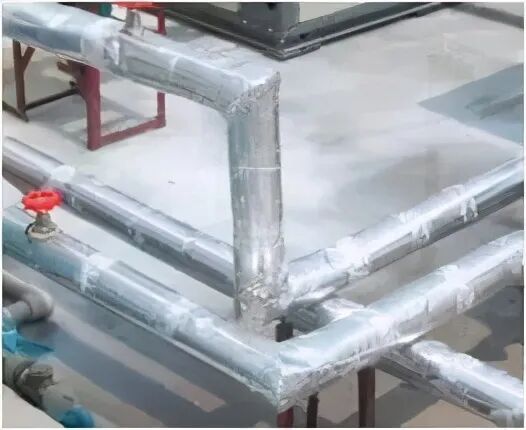

二、建筑给水管的保温要求
户外:供水管道和阀门都必须有保温措施。保温层须采用30mm厚度以上的橡塑保温管 + 铝箔板 进行全封闭保温。
室内:
①长江以北的区域的室内冷热水管道需要采用20mm厚度以上的橡塑保温管对供水的主管道(除了卫生间里面的管路)做全封闭保温措施。
②长江以南(南方)室内的热水供水管和热水回水管(除了卫生间里面的管路)必须采用20mm厚度以上的橡塑保温管对热水管道做全封闭保温措施;冷水管道不须做保温措施。
保温管采用套管法安装,可直接推过弯道,施工的涂胶面至少等于材料壁厚,安装时材料宜推勿拉。不能采用切割刀划开管面或用预先开槽的管材,不能采用切开保温管安装后用胶布缠绕保温管道的划开套接法安装。

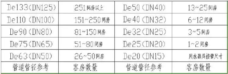

4.冷水管材质采用PPR给水管。【 100间房计算】主水管的管径在 De90左右以上,干管的管径:De50-75,支管的管径:De25-50 。客房卫生间给水管径要求:不小于PPR-De20的管径。

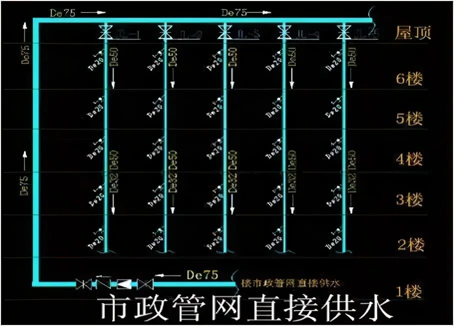

1.市政直接供水
当市政供水管网接入到分店屋顶(或最高楼层,管径De90以上),出水口的压力能够长期稳定在0.15MPa以上时,则可采取此种方式直接供水。

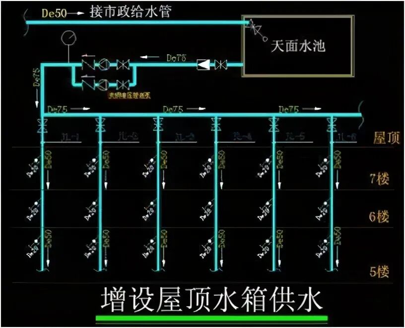

3.增设屋顶水箱供水:
当市政管网的供水压力够大(能够到达最高楼层)但是管径偏小(小于De50)时,则可在楼顶增设屋顶冷水箱,市政管网接入屋顶冷水箱进行蓄水,在供水的主管道上安装增压水泵和变频控制器,压力控制以满足最高楼层的供水压力不小0.15MPa为准。
