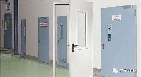

变配电所防火门的级别要求
1)设在高层建筑内的配变电所,应采用耐火极限不低于2h的隔墙、耐火极限不低于1.5h的楼板和甲级防火门与其他部位隔开。
2)可燃油油浸变压器室通向配电室或变压器室之间的门应为甲级防火门。
3)配变电所内部相通的门,宜为丙级的防火门。
4)配变电所直接通向室外的门,应为丙级防火门。
