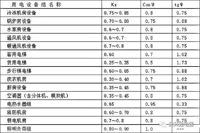

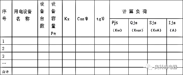

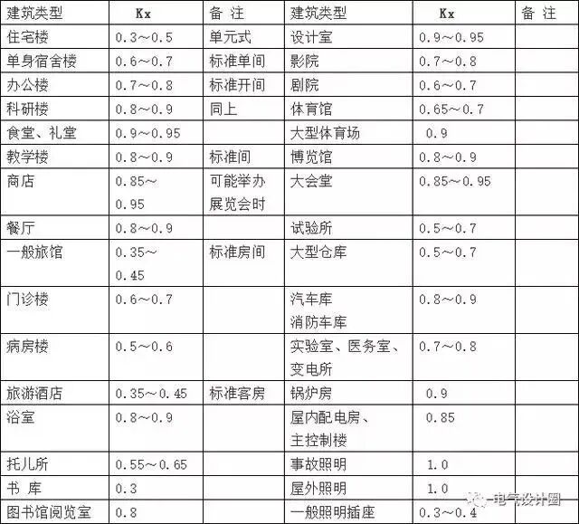

一、常用的需要系数负荷计算方法
1、用电设备组的计算负荷(三相):
有功计算负荷          Pjs=Kx·Pe(Kw);
无功计算负荷         Qjs=Pjs·tgψ(Kvar);
视在功率计算负荷   Sjs=√ ̄Pjs2+ Qjs2(KVA);
计算电流                 Ijs=Sjs/√ ̄3·Ux·Cosψ(A)。
式中:Pe --- 用电设备组额定容量(Kw);
          Cosψ --- 电网或供电的功率因数余弦值(见下表);
          tgψ --- 功率因数的正切值(见下表);
          Ux--- 标称线电压(Kv)。

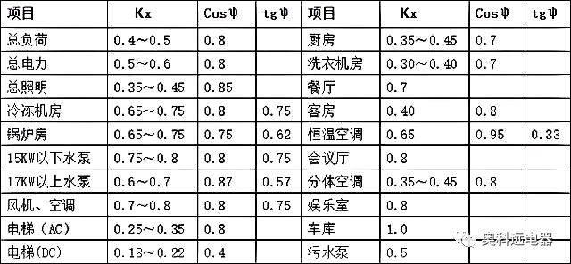

          Kx---需要系数(见下表)
提示:有感抗负荷(电机动力)时的计算电流,即:
                     Ijs=Sjs/√ ̄3·Ux·Cosψ·η(A)
       η---感抗负荷效率系数,一般取值0.65~0.85。
民用建筑(酒店)主要用电设备需要系数Kx及Cosψ、tgψ的取值表:
注:照明负荷中有感抗负荷时,参见照明设计。

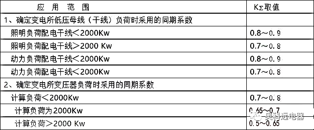

                K∑---同期系数(取值见下表1)。
(2)变电所变压器容量的计算,根据低压配电干线计算负荷汇总后进行计算,参照上述方法进行。即:
            ∑Sjs变= K∑·∑Sjs干线(K∑取值范围见下表2)。

同期系数K∑值表:
计算负荷表(参考格式):
计算举例(方法参照如上计算):
Pjs=Kx·Pe(Kw); Qjs=Pjs·tgψ(Kvar); Sjs=√ ̄Pjs2+ Qjs2(KVA);

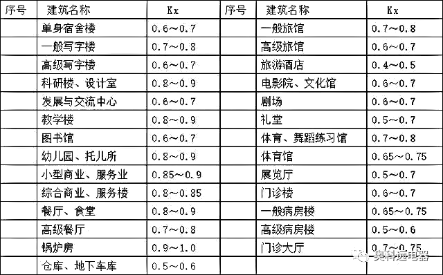

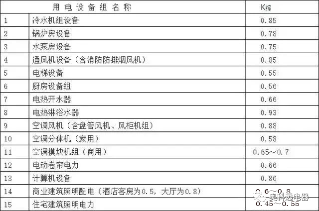

3、推荐的配电干线、配变综合需要系数简明方法
综合系数(K综)表:
注明:建筑电气计算中变电所的综合同期系数,可作为估算时使用,即:
住宅建筑综合系数K∑综一般取0.45~0.55;
商业建筑综合系数K∑综一般取0.6~0.8;
计算举例:
S变= Pe·K综, 或S配电干线= Pe·K综。
计算举例:S变= Pe·K综, 或S配电干线= Pe·K综。

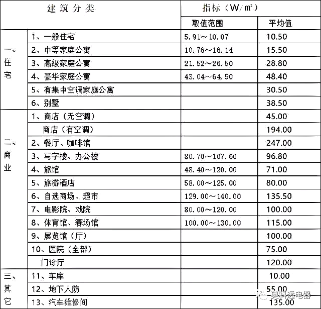

二、单位面积功率的电力负荷计算方法
建筑物单位面积功率Pe(负荷密度)乘以建筑总面积S。
即:
Pjs=Pe·AS/1000(Kw)
式中:Pjs---有功计算负荷(Kw);
Pe---单位面积的功率指标(W/m?);
AS----建筑总面积(m?)。
民用建筑用电负荷估算指标(表)
注明:1、此方法主要用于初步设计或方案设计阶段,负荷的最终确定以实际为准。
        2、配电变压器的容量估算,一般按计算总负荷的70~80﹪初定,即:
S变= (Pe·S/1000)·(70~80﹪)(KVA)
变压器容量的最终确定,按实际计算结果来进行校正。

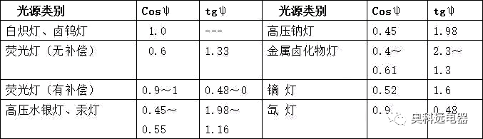

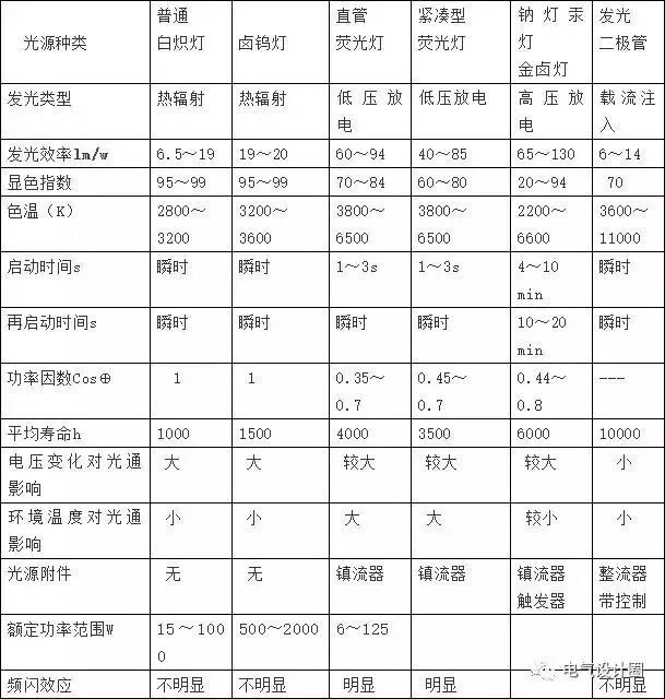

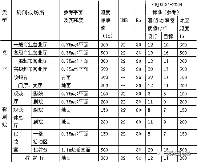

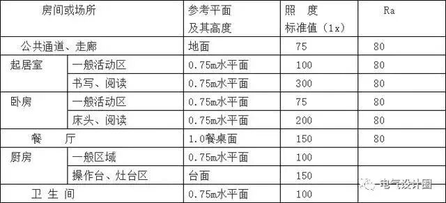

照明用电设备(光源)的Cosψ及tgψ取值表
民用建筑照度标准lx值与单位功率密度W/㎡表
(UGR为统一炫光值;Ra为平均显色指数)
注明:学校、图书馆、展览馆等建筑的照明,宜采取混合光照明。
照明用电设备需要系数Kx值表

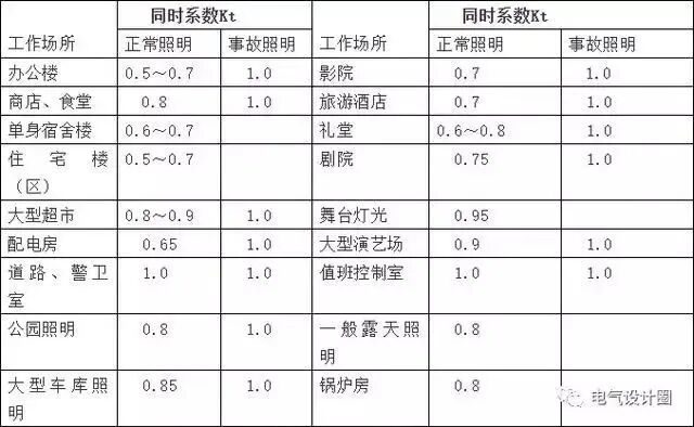

照明负荷同时系数Kt
提示:照明负荷同时系数Kt,主要是考虑照明变压器、主干线计算式参考。
住宅建筑照度标准值推荐
常用光源的电气参数对照表 (可用于光源的流明与照度对照参考)

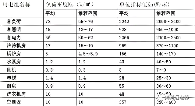

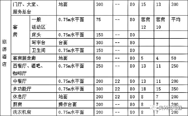

1、旅游酒店的负荷密度和单位指标值表:
注明:旅游酒店各功能区用电设备组负荷的估算,可推算配电干线截面或配变容量。
2、旅游酒店主要用电设备的Kx及Cosψ、tgψ的取值表

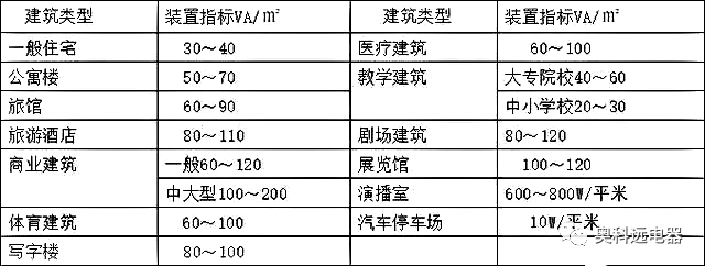

3、变压器装置容量指标表(按建筑面积):
作为估算变压器容量参考

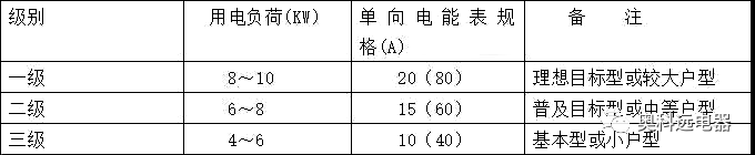

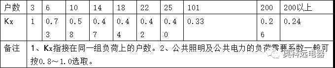

4、《小康住宅设计导则》推荐的住宅需要系数Kx
5、《小康住宅设计导则》推荐的每套住宅用电负荷及电能表规格

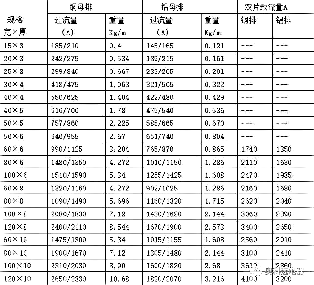

7、铜铝母排、汇流排过流量设计参考值

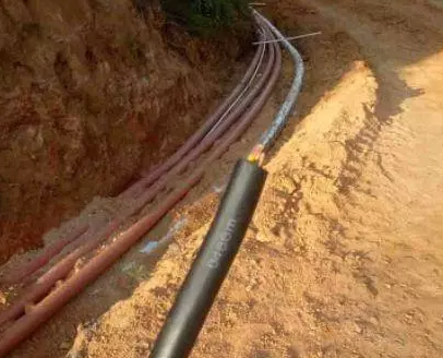

5、电缆的选择及敷设
5-1 高压电缆
主要有10KV及以上聚乙烯交联、聚氯乙烯油浸式和干式的带铠绝缘电缆。
5-2 低压电缆

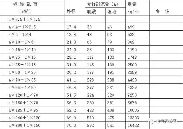

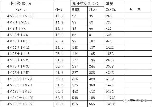

主要的电缆型号有:聚乙烯交联电缆YJV,聚氯乙烯电缆VV, 聚氯乙烯控制电缆KVV。电压等级0.6—1.2KV。
铠装系列YJV22,ZR-YJV22,NH-YJV22(0.6/1.0)电缆的电气与其它参数指标
注:YJV22,YJV59铠装系列,其中YJV59为敷设在水中,能承受较大的拉力。
YJV,ZR-YJV,NH-YJV(0.6/1.0)电缆的电气与其它参数指标

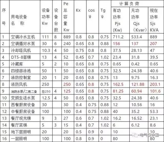

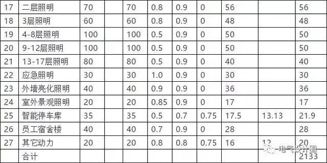

某35000平米中型旅游酒店项目的配电变压器容量计算参考。
变压器容量计算:Sjs变=2133×1.25×K∑=2133(KVA);
即:变压器容量应选择为2250KVA。(1000KVA+1250KVA)
(注明:配变载容率为80﹪计算,系数取1.25,同时系数K∑取0.8。消防泵、风机负荷不计在内。1—17层含大厅、门厅、客房照明负荷,因风机盘管的负荷不大时,可以合并在照明负荷中计算)。
×××酒店负荷计算表

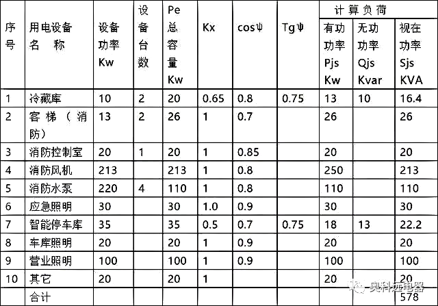

某酒店应急发电机功率计算:Pjs发=578×1.25=723(KVA);即:发电机容量应选择为800KW;(发电机容载率为80﹪计算,系数取1.25,)。
某酒店发电机配置功率的负荷统计表
