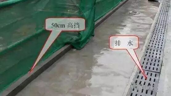

现在正是多雨季节,如果没有处理好施工现场的积水,会对施工质量及材料等造成极大的影响。
自然排水系统
因考虑到占地面积及设计高差,故可在主要道路一侧设排水明沟,经沉淀池后流入集水井,用潜水泵抽排。排水明沟底宽400mm,沟深400mm,纵向坡度为1%,流向各集水井方向。
考虑到排水明沟线路长,本着经济合理的原则,且防止水流对河堤边坡的冲刷,集水井均设置在沿白土坝路路边和西河河堤边,间距约100m设置。
(1)根据施工总平面图、规划和设计排水方案及设施,利用自然地形确定排水方向,按规定坡度挖好排水沟;
(2)设置连续、通畅的排水设施和其他应急设施,防止泥浆、污水、废水外流或堵塞排水沟;
(3)排水明沟若遇临时施工道路割断,则根据埋土深度选用直径300mm的PVC管或加厚波纹管横穿道路;
(4)若施工现场临近高地或基坑,应在高地的边缘(现场上侧)或基坑顶挖好截水沟,防止洪水集中冲刷;
(5)雨期指定专人负责,随时巡查并及时疏通排水系统,确保施工现场排水畅通。
强制排水系统
排水沟经沉淀池后进入集水坑,本工程共设雨排水集水坑6个,其中西河西岸栋梁路一侧设置2个,西河东岸河堤边2个,临白土坝路2个。集水坑尺寸为200cm×200cm×150cm,坑底低于地面1.5m,顶面与地面平齐,集水通过潜水泵提升至市政道路雨水井内或西河河道中。集水坑顶部盖有的水篦子,采用直径12mm的螺纹钢焊接成网片。
生活区污水排放
1、合理利用防雨防洪措施,确保工程质量,保证工程的顺利进行;
2、工程开工之前,现场做好“三通一平”;
3、密切关注天气预报,做好现场防雨排水准备工作;
4、作好临时排水总体规划,阻止场外水流入现场和场内水排不到场外;
5、现场排水按照“防排结合”的原则,现场地形坡度不小于1﹪;
6、本工程地下水位较深,一次开挖时不考虑降低地下水位排水措施,基坑四周挡土,以防雨水流入基坑,浸泡地基;
7、水泥库应保证有室外高基0.15m,防止水泥受潮浸湿;
8、一切机械设备应设置在地势较高;防潮防雨的地方,要搭放防雨棚,机械设备的电源线路绝缘良好,有完善的保护接地;
9、建筑物四周设置排水沟,厕所及现场生活用水预埋排水管道,统一排入该城市规划的排水系统。
