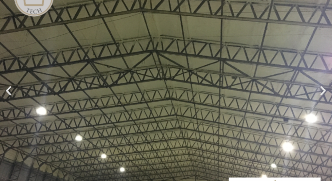

钢结构建筑的外保温
如果你正在考虑如何隔离钢铁或钢架建筑,你可以选择外部绝缘,以尽量减少对结构内任何活动的干扰。然而,这是所有隔热方案中最耗时、最昂贵的一种。
这种类型的绝缘选择需要将钢轨安装到建筑物的钢架或结构钢上。之后,绝缘板可以安装到框架中。钢和绝缘材料之间需要至少20毫米的空腔,以允许空气流通并减少冷凝。
然后你需要包覆绝缘层,使其不受天气影响。这些绝缘板中的一些可以预先包覆或防风雨,以提供各种可能的外观。
钢架的连接对于这种钢结构建筑隔热方案来说是必不可少的,即使对于专业承包商来说,整个过程也是相当费力的。并且成本可能相当高。此外,任何外部特征的构建也会受到天气条件的阻碍。

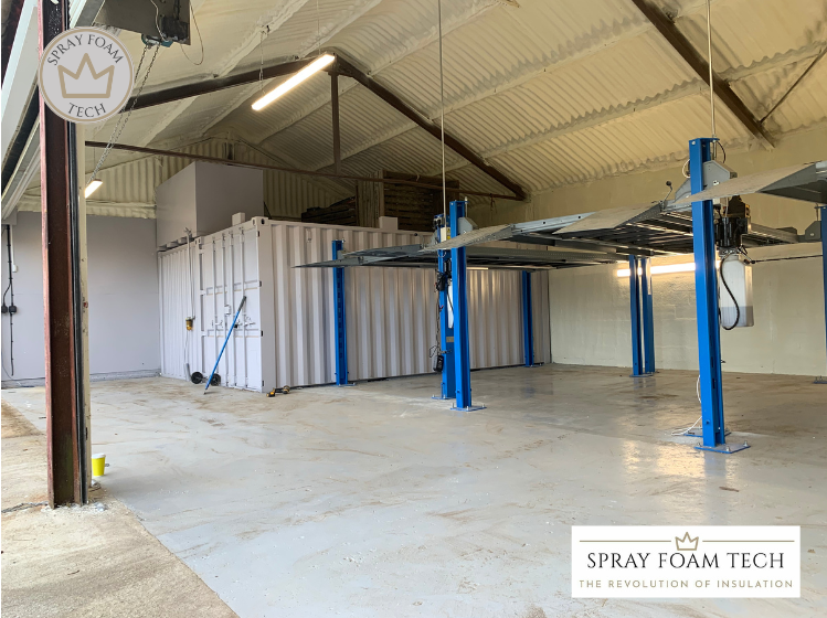

钢结构建筑的最佳隔热材料
钢结构建筑隔热的最好方法是什么?最好的方法是使用喷雾泡沫绝缘。喷涂泡沫绝缘材料非常适合钢结构建筑,原因有很多。但是主要的解决了这些建筑遭受的习惯性问题。
防止冷凝
闭孔喷雾泡沫是一种有效的空气和蒸汽阻滞剂,可防止冷凝以及由此产生的霉菌和霉变。我们将在下面详细讨论这一点。
直接应用
与其花费时间、金钱和精力建造最终会腐烂并需要更换的木框架,喷涂泡沫隔热材料可以直接粘附在建筑物表面。因此,无论你有钢,钢和混凝土,或任何其他混合建筑材料,包括石棉,喷雾泡沫将不需要任何不同的应用方法。
能量效率
如果你在寻找提高钢结构建筑能效的方法,那么喷涂泡沫隔热材料将是一个更好的选择。由于喷涂泡沫提供了如此有效的密封能力,与其他绝缘产品相比,它可以节省高达50%的能源。
抗啮齿动物的
啮齿动物不喜欢喷泡沫。它们不会通过它吃东西,如果喷雾泡沫应用得当,啮齿动物通常找到的所有洞和入口都可以被关闭和密封
钢结构用喷涂泡沫绝缘材料
传统的绝缘材料会留下空气逸出的缝隙。它会腐烂,腐蚀支撑木材,快速降解,有时会增加钢结构建筑内的火灾风险。所有这些问题都会降低绝缘效果。
另一方面,喷涂泡沫绝缘材料可以膨胀到其原始尺寸的100倍,并填充房间或建筑物的每个角落,以确保其密封严密。它不会腐烂,由于闭孔泡沫的密度,它比许多其他形式的绝缘材料降低了火灾风险。此外,闭孔喷涂泡沫的刚性有助于旧钢结构建筑的结构完整性。
