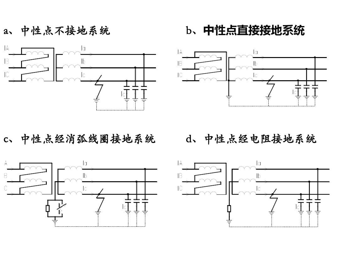

中性点接地的分类
分为小电流接地系统和大电流接地系统:小接地电流系统(又称非有效接地系统),包括:
? 中性点不接地
? 经消弧线圈接地(又称谐振接地)
? 以及高阻抗接地系统
? 小接地电流顾名思义,故障时接地电流小,而电流小,则阻抗要高。所以通常这类系统的零序电抗X0与正序电抗X1的比值大于3,零序电阻R0与正序电抗X1的比值大于1。

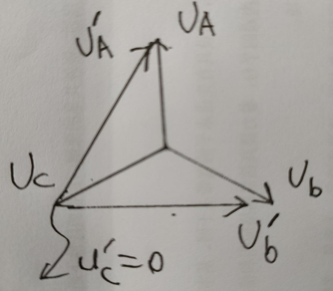

? 小接地电流的特点:当发生一相接地故障时,接地电流被限制到较小数值,非故障相的对地稳态电压可能达到线电压(1.732Ua)。(我国的66kV-东三省特有的、35kV、10kV、6kV、3kV系统—现在基本不用)详见附图所示:
C相接地后,Ua’=√3Ua=Uab,Ub’=Ubc(金属性接地时接地电阻为零的情况)
2.大接地电流系统(又称有效接地系统)
? 大接地电流系统(又称有效接地系统)包括:
? 中性点直接接地系统,(接地电阻一般在0.5欧姆之内)
? 经低阻抗接地系统(接地电阻一般在10欧姆之内)。通常这类系统有X0/X1≤3,R0/X1≤1。
? 大接地电流系统的特点是,当发生一相接地故障时,接地电流有较大数值,非故障相的对地稳态电压不超过线电压的80% (1.4Ua)。

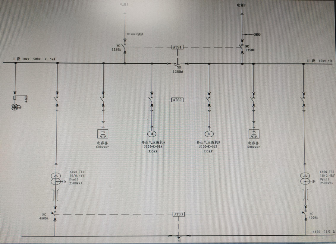

(1)低电阻接地的应用场合现代化工厂(如大型的石油石化企业)越来越重视的配电系统的可靠性,一般要求供电负荷达到二级及以上,通常要求具有两路独立电源并互不影响,且每回供电线路具有100%的备用能力,10kV系统很大,电容电流很大,消弧线圈的容量很大甚至很难选择的情况下,同时配置有电源快速切换装置(或电源备自投装置),能 够在100ms之内就可以实现备用电源的自动切换, 在此情况下,完全可以采用中性点低电阻接地,增大单相接地短路电流,提高继电保护动作灵敏度,将故障线路快速切除,并快速切换到备用电源上,使旋转负载或馈出电源不受影响,使运行维护简单,当然要保证对人身安全密切相关的接地电阻值应给予足够的重视,尽量降低发生故障时的接触电压和跨步电压。
近年来有些石油化工企业也开始采用中性点经低电阻接地,如福建炼化项目(800万吨炼 油80万吨乙烯)6kV系统采用低电阻接地系统,单相接地电流600A,接地电阻<5.7欧姆,示意图如下(仅是示意图,而非福建炼化工程系统图):
? 注意1:ATS1的切换速度大于ATS2和ATS3的切换速度。
? 注意2:工艺条件不允许停机的情况,不能采用低电阻接地的方案,因为有些炼油工艺突然停机后,自动切换到备机后,管道内介质温度及压力等工艺参数无法快速达到工艺运行要求,只有工艺备机也在热备的状态下,电气专业才能采用这种低电阻接地方式,总之,低电阻接地方案的确定一定要经过工艺仪表专业的确认。经工艺、电气进行综合经济技术分析后确定。

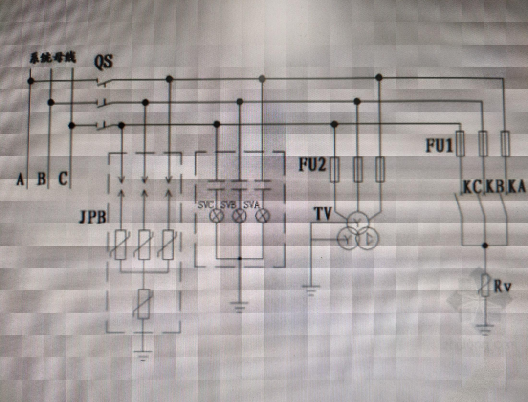

消弧消谐柜接地方式的选择
1.厂家提供的功能
1)当检测到弧光接地时,故障相的接触器可快速合闸,将弧光接地转化为金属性接地,不仅使故障点的电弧立即熄灭,同时也彻底消除了弧光接地过电压;
 2)具有电压互感器及其切换功能,带小电流接地选线装置及消谐装置。
3)带母线避雷器。
2.接线图
此种消弧消谐方案,应该在标准及规程规范中得以体现,更好地指导工程技术人员选用。

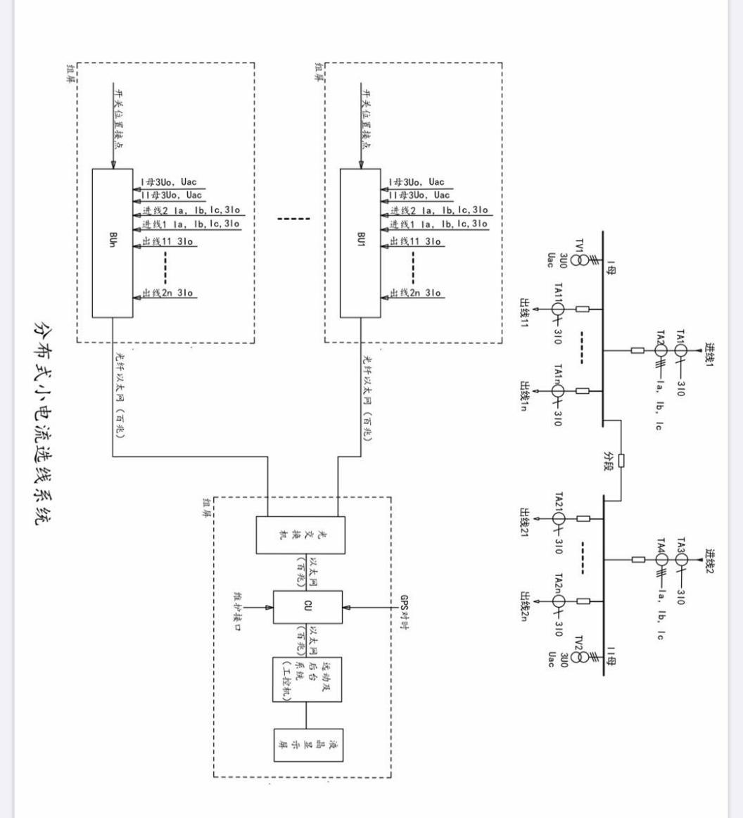

2)网络小电流接地选线国内外电力系统已经在推广应用符合IEC61850标准的智能化变电站技术,国内称之为“数字化变电站”,并且WAMS(广域同步测量系统)也在许多地方试点应用。
基于全站数据实时共享的数字化变电站概念的扩展和延伸,基于高速光纤通信网络的零序电流保护算法为基础,并借助使用高速大容量FPGA数据处理技术、符合IEEE1588标准的高精度网络同步授时技术,通过交流电量的分散同步采集、数据的集中实时处理,通过数据融合技术,实现真正意义上的“网络型继电保护”,实现单相接地故障的纵向、横向选择性选线,并将故障点定位在故障线路的一个区段内,来解决小电流接地选线准确率不高的问题。

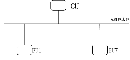

? 系统组成及主要部件
图1 系统框图
BU代表接地选线子站,CU代表信息处理总站。
采用高速光纤网络通讯技术,将BU与CU组成保护网络,通过BU同步采集母线电压、零序电压和每条线路的零序电流,就地实现横向选择性保护,将事件及其故障数据送至CU,再通过大数据、边缘计算等手段进行数据融合做出综合判断。
? 就地处理单元BU
控制单元采用高性能微处理器和支持高速浮点运算的数字信号处理器DSP构成的多核硬件平台,采用嵌入式实时多任务操作系统,模块化软件程序设计,并配备网络化的人机交互系统。具有设计理念超前、可靠性高、操作简单、维护方便、使用灵活、扩展和兼容性高等特点。
单相接地故障横向选择性保护的算法采用模式识别法、接地瞬间脉冲极性判别法、群体比幅比相法、零序功率方向法等多种算法融合。各种算法的动作整定值应可通过网络任意设定。
? 中央处理单元CU
通过千兆光纤以太网,汇集BU装置的信息,获取全网的各段母线电压及零序电流,实现运行方式自动识别,以及全网零序电流测量值的冗余判别,防止系统误判。实现灵敏接地检测、选线、选相、选段功能,进而实现全网单相接地故障的定线、定区、定相功能。
