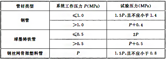

2.  在消防给水系统的水压强度试验中,系统工作压力是确定试验压力的依据:

2.某厂区室外消防给水管网管材采用钢丝网骨架塑料管,系统设计工作压力0.5MPa,管道水压强度试验的试验压力最小应为(  )。
A.0.6MPa
B.0.75MPa
C.1.0MPa
D.0.8MPa
【解析】D,根据《消防给水及消火栓系统技术规范》GB50974-2014条文12.4.2:压力管道水压强度试验的试验压力为1.5P,且不应小于0.8,故D选项正确。
