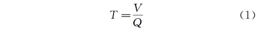

在建筑生活给水系统中,建筑水龄可按理想的推流式计算。设dQ/dt=0,取全部容积出流的平均时确定,可按式(1)估算。
式中  T——建筑水龄,h;
V——系统中水体的总容积,m?;
Q——系统的设计流量,m?/h。

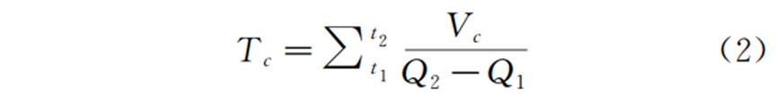

对于储水设施而言,需要尽量减少水不流动的滞水区,以缩小平均建筑水龄之间的偏差。其建筑水龄需要考虑进出水之间的关系,如式(2)所示。
式中 Tc——从时间节点t1至t2之间,储水设施中的建筑水龄,h;
Vc——储水设施的有效容积,m?;
Q1——储水设施进水管的进水流量,m?/h;
Q2——储水设施出水管的出水流量,m?/h;

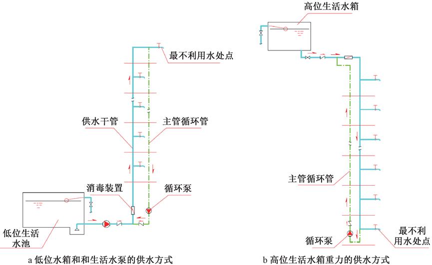

3.2.1 生活给水的健康活水供水系统
由于建筑功能不同、用水规律不同造成自来水在管道内停留时间的不同,如办公建筑在双休日和节假日的用水量明显减少、住宅建筑在夜间的用水量变小,这样自来水在管道内的停留时间增加。有必要解决建筑给水管道内用水量停留时间过长造成水质下降的问题。此外,生活给水系统设计常常采用生活水箱、生活水泵间接供水,或采用生活水箱、生活水泵经高位生活水箱重力供水,其供水管网的管径较大,设计按最高日最大时或设计秒流量确定,这样管道内平时水的停留时间较长,容易产生细菌的繁殖而降低水质。
为解决上述技术问题,提供了一种生活给水的健康活水供水系统,以优化原有的传统设计。即在最不利用水点前设置主管循环管和循环泵,与供水干管形成循环,并增加消毒装置,见图1。
图1 生活给水的健康活水供水系统

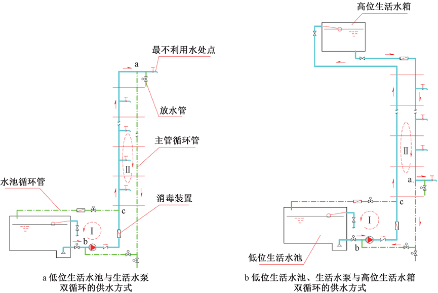

3.2.2 双循环供水系统
传统设计的低位生活水池与变频供水形式和生活水池与高位生活水箱供水形式,具有系统简单的供水特点,但是,对于生活水池、生活水箱内的用水没有能及时使况下容易造成供水中余氯量的衰减、水质产生二次污染。同样,管网内的用水在住宅夜间用水量少,公共建筑存在非运行期受到季节性影响的建筑中管网内停留时间较长,容易形成水质的下降,菌落数量的增加。为此,提出一种生活给水的双循环供水系统,见图2。
图2 生活给水的双循环供水系统
其设计优化的措施在于利用现有系统中的生活水泵对生活水池(箱)、给水管网进行循环,形成带消毒的双循环,避免了生活水池(箱)另外增加消毒装置。同时,在最不利末端设置放空管,针对长期未用水的情况下放空管道内的存水,更换新鲜的自来水、缩短供水的建筑水龄。

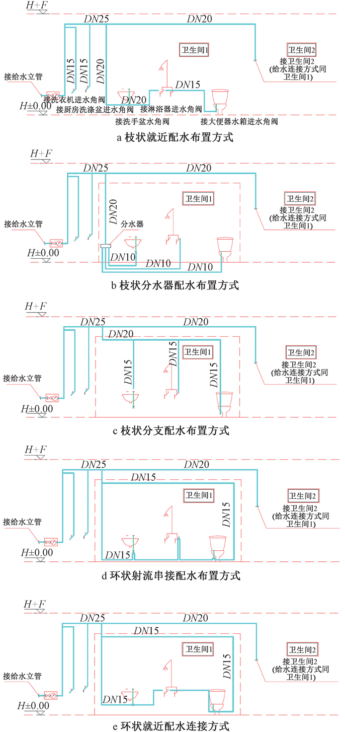

3.3 户内配水管道布置

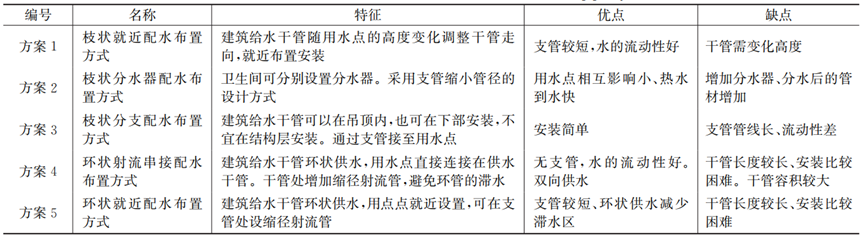

户内不同配水管道布置方式对建筑水龄的影响是不同的。现提出5种户内配水管道布置,见图3,分析其设计优化的措施和布置方式的特点(见表1)。枝状就近配水布置方式为工程设计中采用最多的一种方式;枝状分水器配水布置方式在住宅中有运用,分水器后一般采用塑料管,采用缩径配管对热水的及时到达具有一定的作用;枝状分支配水布置方式在装修施工中采用较多,其安装方便,但管材用量增加;环状射流串接配水布置方式和环状就近配水布置方式是近年来提出的一种户内管道配水方式,从干管接出的支管可以采用小循环。
图3 户内配水管道的几种布置方式
表1 5种户内配水管道布置的特点

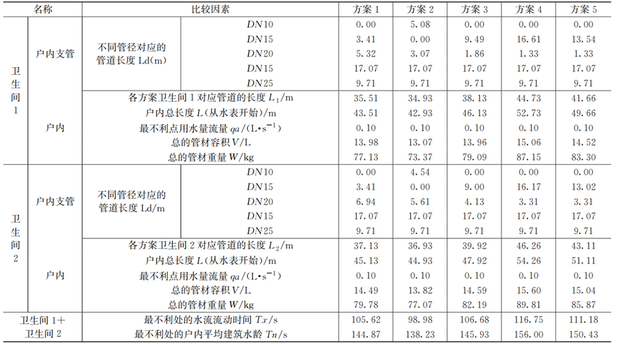

现采用一典型的一套2卫生间的住宅进行设计,按5种户内配水管道布置的结果列出材料统计(见表2)。总管材重量可用于比较不同方案的相对经济性。最不利处的水流流动时间这里指水表处的水流动到最不利用水点处的时间,即Tx=∑Li/Vi。最不利处的户内平均的建筑水龄为Tn=V/qa。
从表2可以看出,水流流动时间最长的是方案4(环状射流串接配水布置方式),最短的是方案2(枝状分水器配水布置方式)。户内平均的建筑水龄最长的也是方案4,最短的是方案2。从经济性上看,方案2最优,方案4最差。综合比较,各方案最优的次序是:方案2、方案1、方案3、方案5、方案4。环状供水方式看上去解决了支管长度的流动问题,但其干管的长度增加,造成总的水容积大、建筑水龄时间长,且经济性差。从建筑水龄的角度出发,环状供水射流串联配水布置方式的效果较差,采用支状配水布置方式较优。

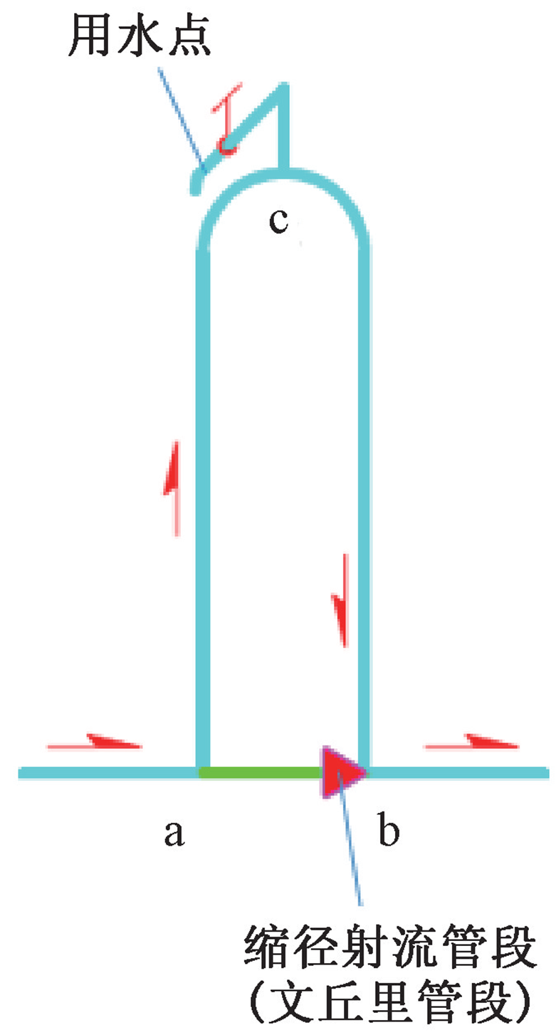

此外,对于支管较长的情况下,有提出采用缩径射流管的配水形式,见图4。该形式采用文丘里原理通过缩径的形式来形成支管内水的流动,吸入部分不与扩散管连通。按水力学中的伯努利公式可知,管道中每个处只能有一个压力值,水流均是向水头损失小的方向流动。在用水点不使用的情况下,让一部分的水流从a-c-b的方向流动,减少了支管的滞水区,形成活水系统。但该形式支管的长度是原先的两倍,其对应的建筑水龄也会增加,还增加了管道配件、增加了缩径形成的水头损失(耗能),且局部配件内部的不均匀容易积垢、缩径带来流速急剧增加产生噪声和振动、成本也增加。
表2 基于建筑水龄的5种户内配水管道布置方式设计的材料统计
 注:管材按普通水煤气管进行估算比较。

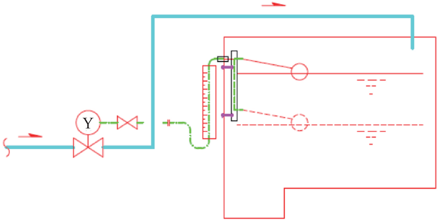

针对这一问题,应尽量采用不设置二次供水水池和水箱的供水方式,以减少二次污染的条件和机会。可以采用“一箱多体,一池多体”的方式,在水池、水箱内可成若干个分格,按不同季节用水量的变化调整投入使用的格数,从而减少贮水停留时间。还可以采用优化调整运行方式,由生活水泵控制生活水箱的水位,减低水箱、水池内的水龄。对于单个的水池、水箱的有效容积调节,可以采用在进水管浮球阀前设电动阀来控制其进水,还可以采用可调水位高度的液位控制阀来调节水位的高度,见图5。
