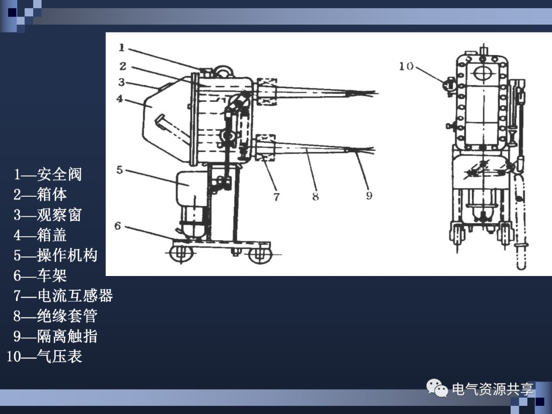

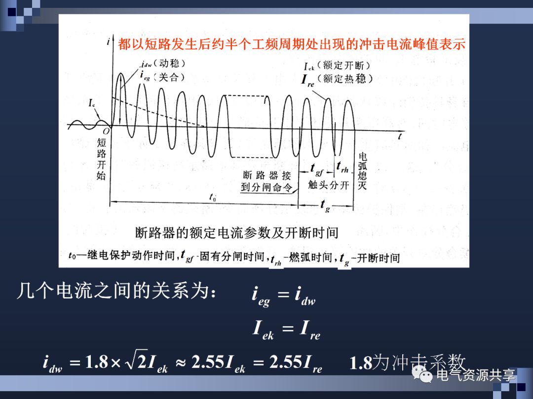

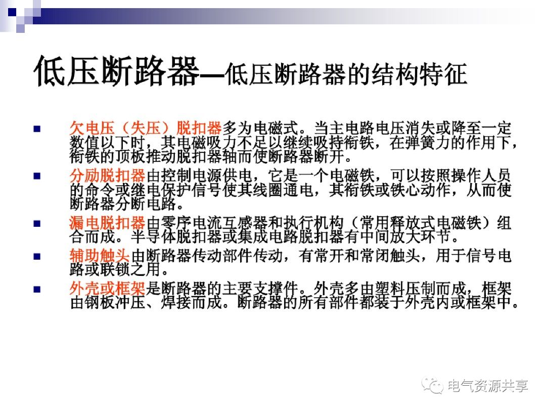

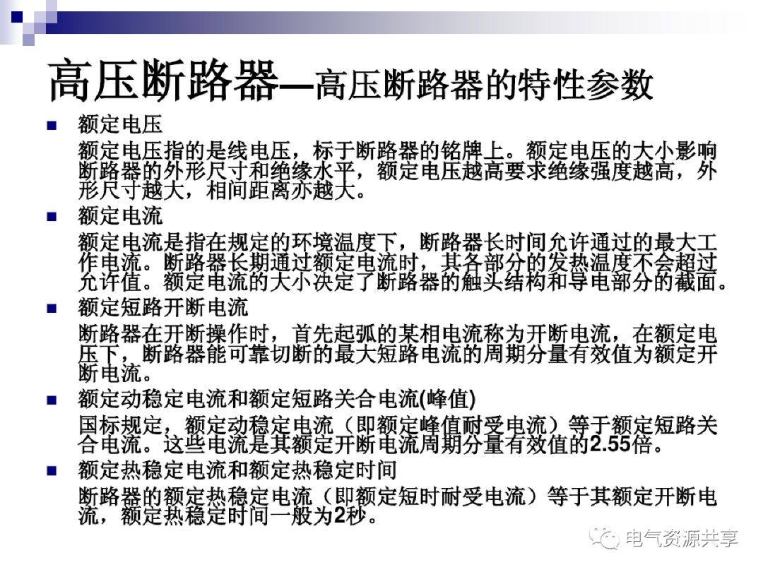

断路器在电力系统中起着两方面的作用:一是控制作用,即根据电力系统运行需要,将一部分电力设备或线路投入或退出运行;二是保护作用,即在电力设备或线路发生故障时,通过继电保护装置作用于断路器,将故障部分从电力系统中迅速切除,保证电力系统无故障部分的正常运行。

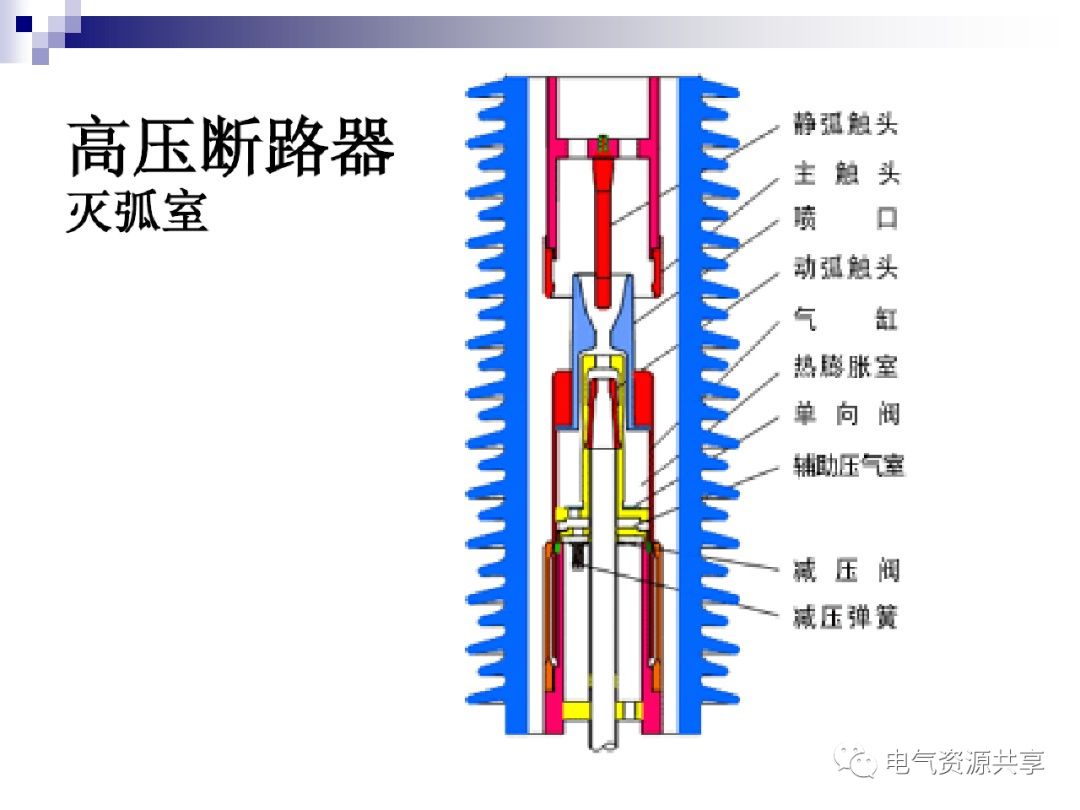

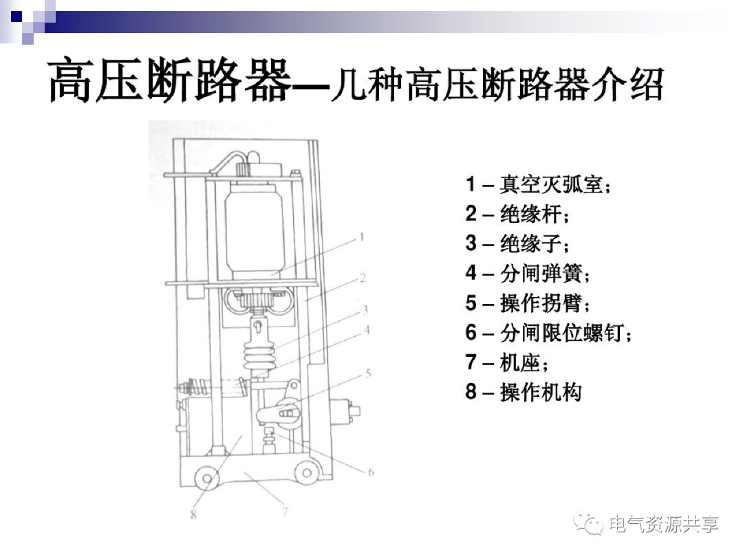

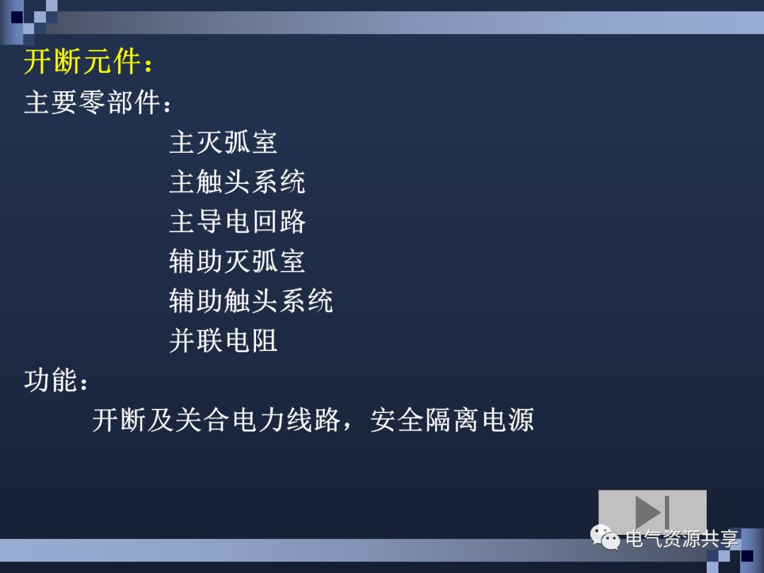

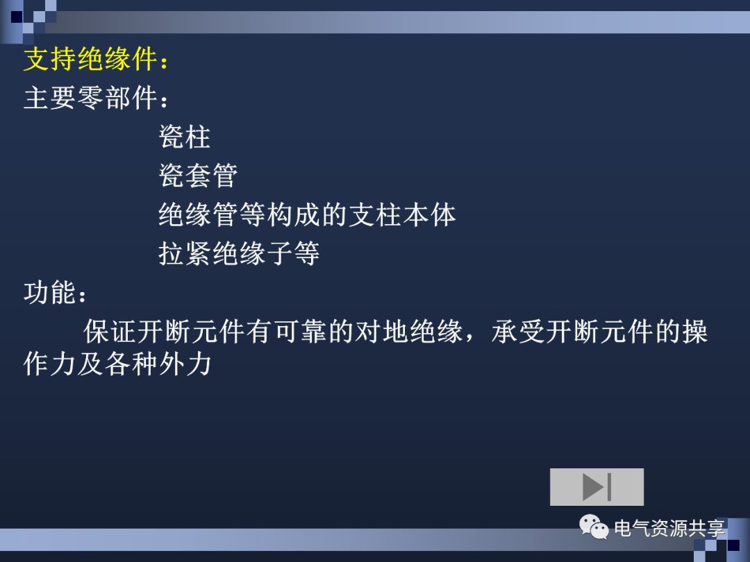

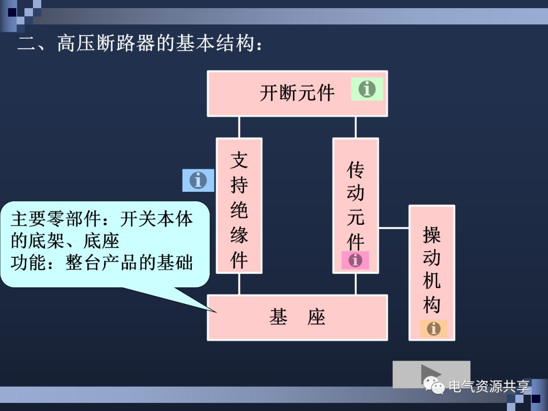

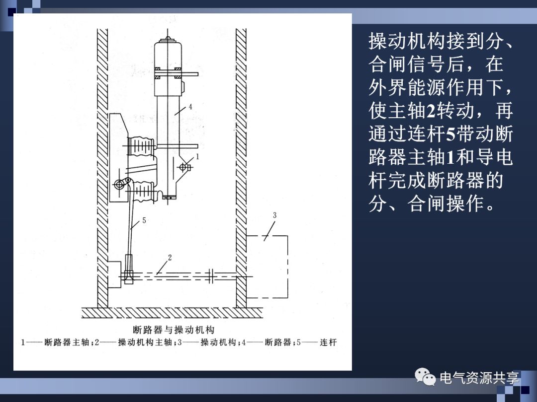

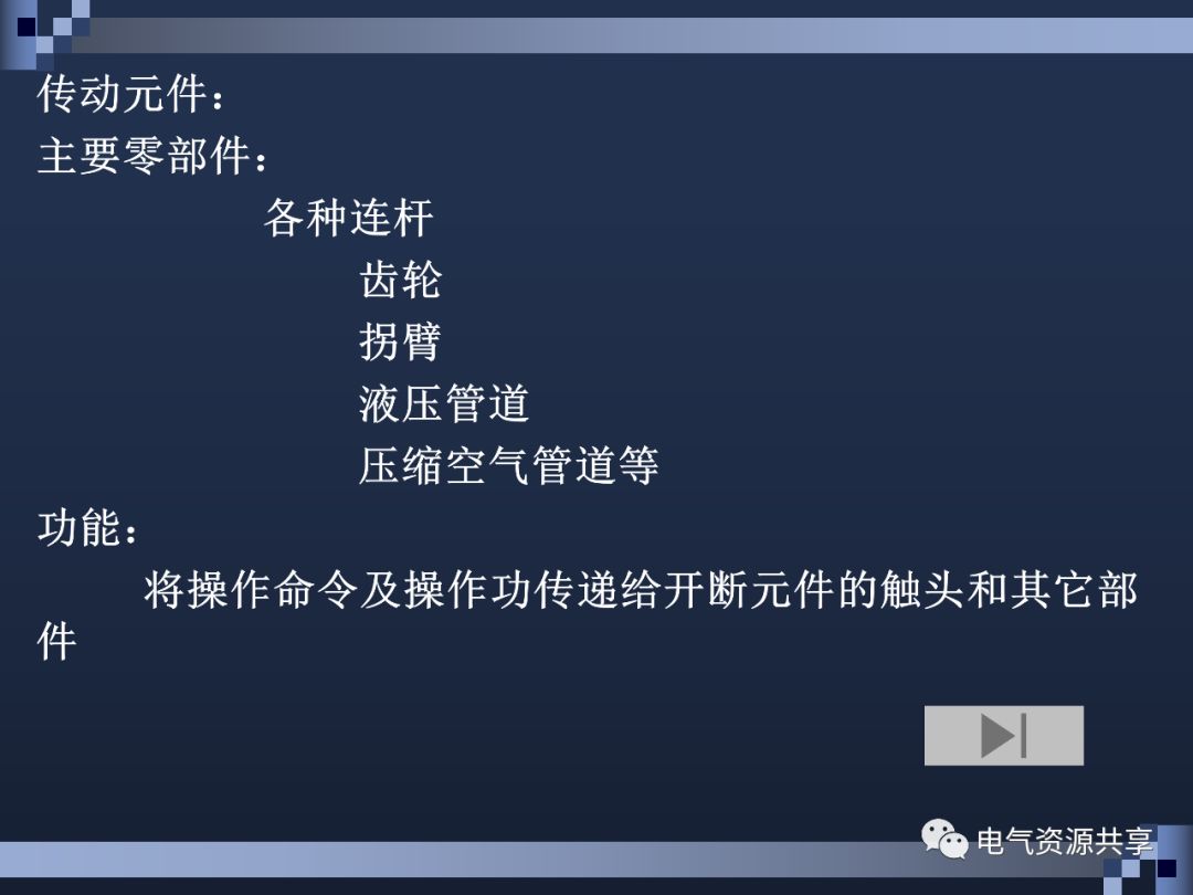

高压断路器的类型很多,但就其结构来讲,都是由开断元件、支撑绝缘件、传动元件、基座及操动机构五个基本部分组成。开断元件是断路器的核心元件,控制、保护等方面的任务都需由它来完成。其他组成部分都是配合开断元件,为完成上述任务而设置的。
断路器按其所采用的灭弧介质,可分为下列几种类型:

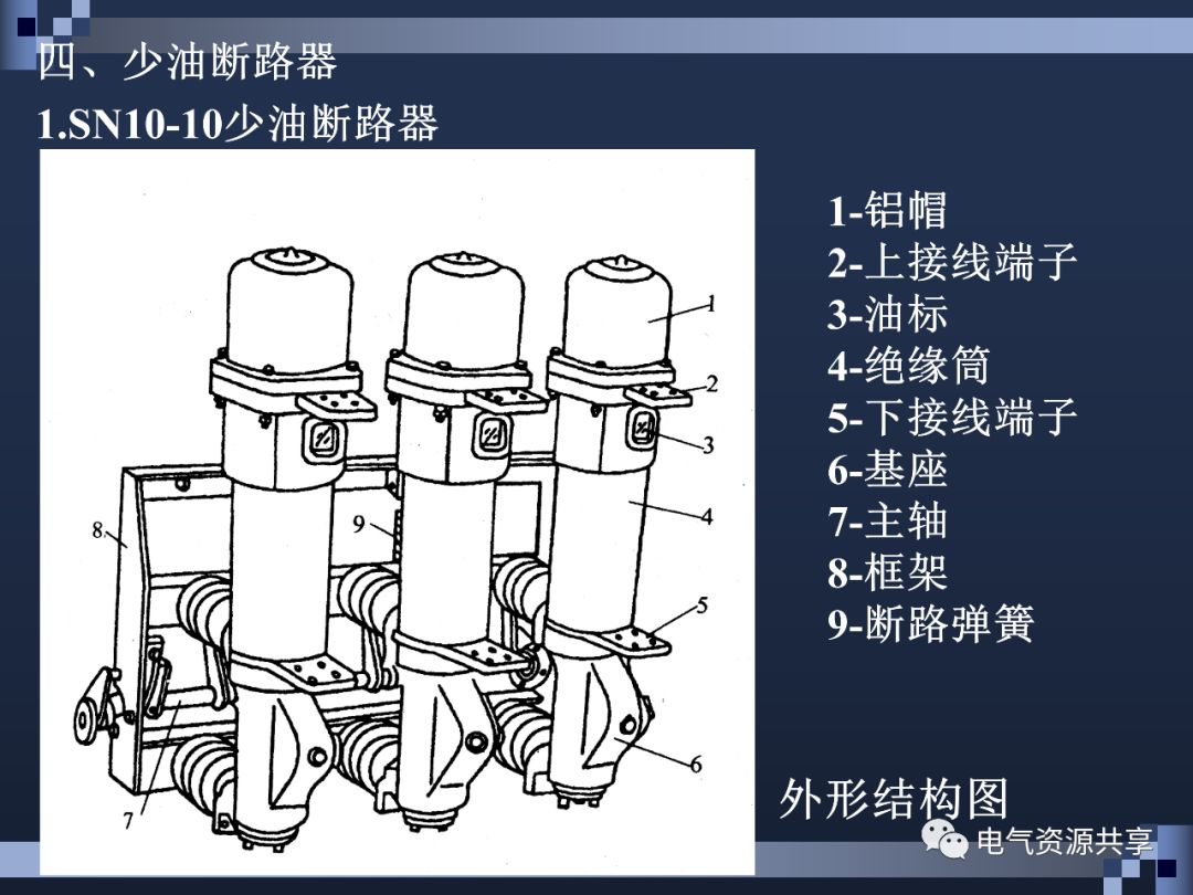

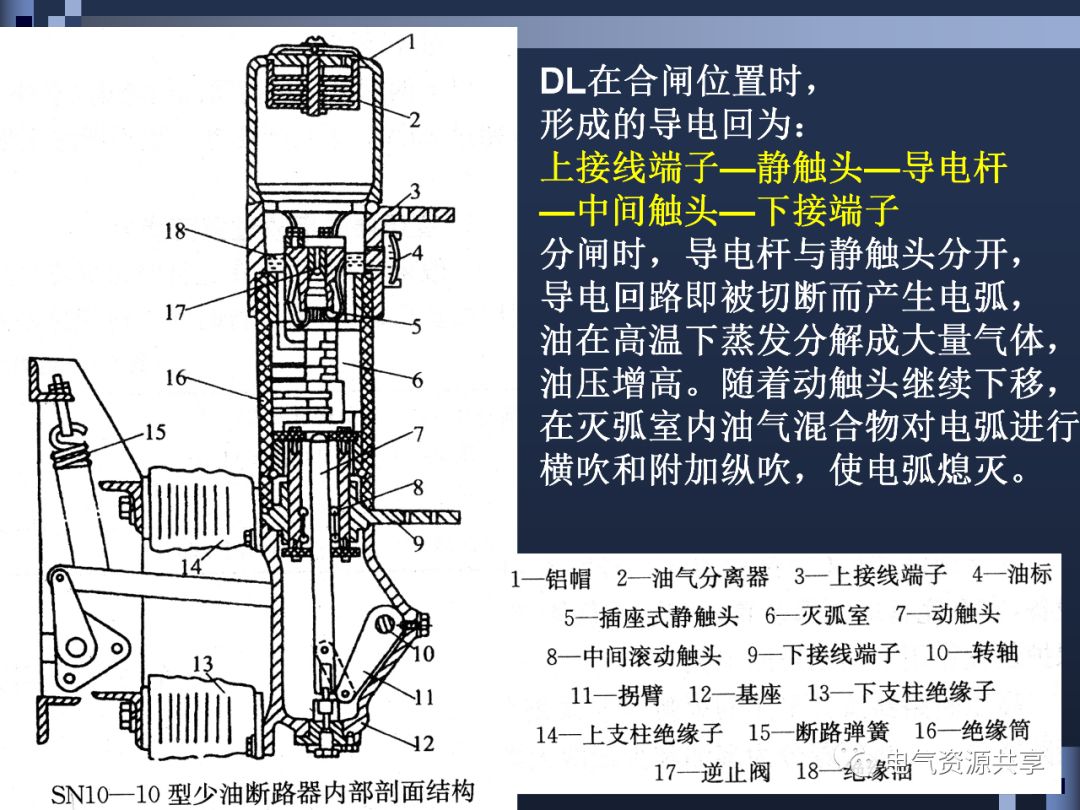

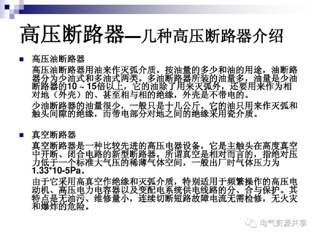

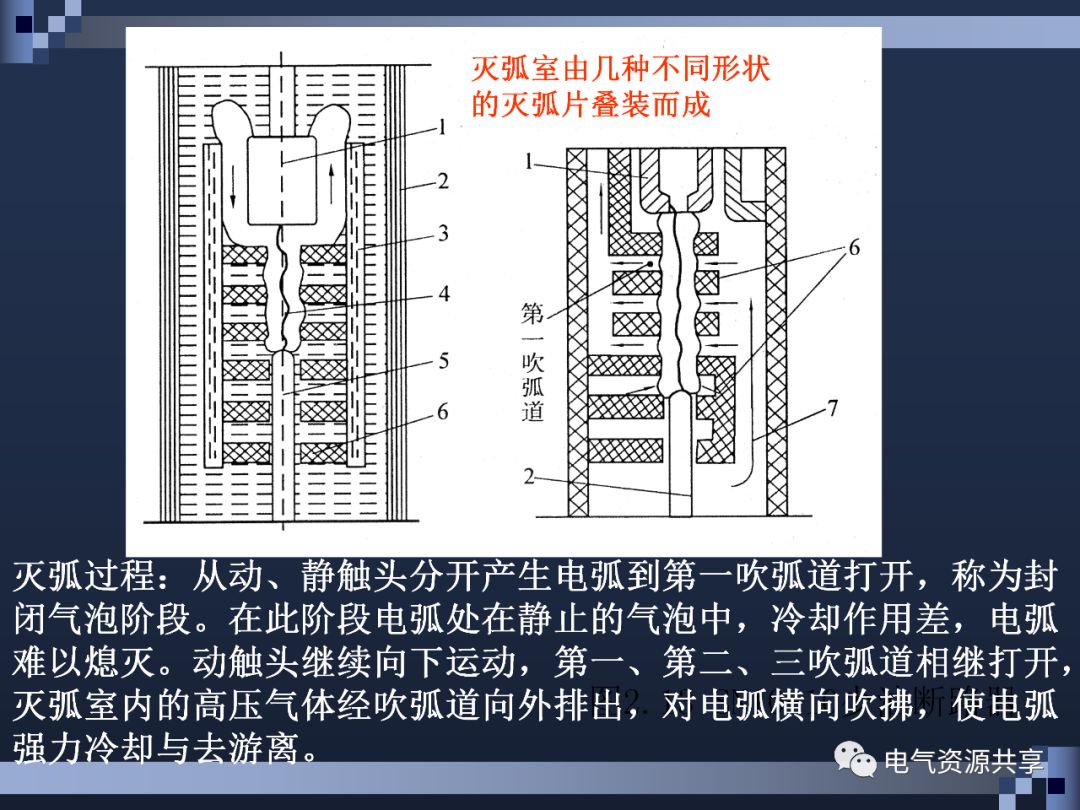

(1)油断路器:采用变压器油作灭弧介质的断路器,称 为油断路器,如断路器的油还兼作开断后的绝缘和带电部分与接地外壳之间的绝缘介质,称为多油断路器;油仅作为灭弧介质和触头开断后的绝缘介质,而带电部分对地之间的绝缘介质采用瓷或其他介质的,称为少油断路器。主要用在不需频繁操作及不要求高速开断的各级电压电网中。

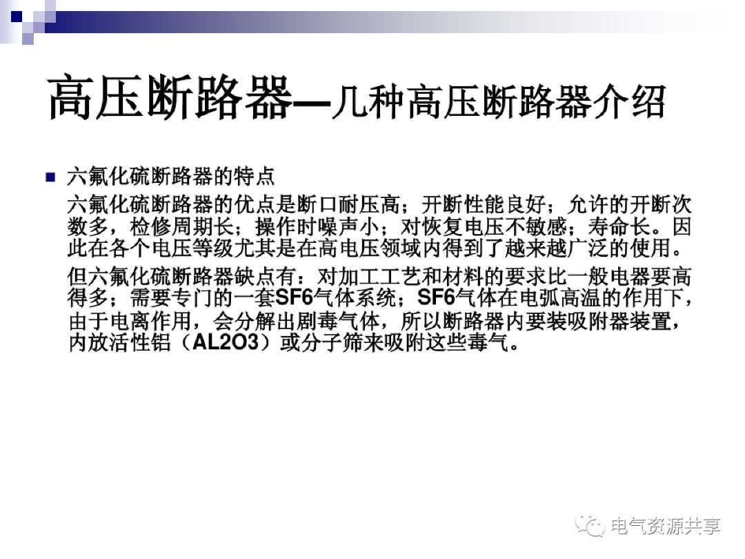

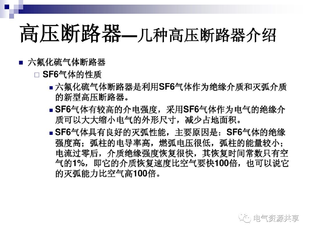

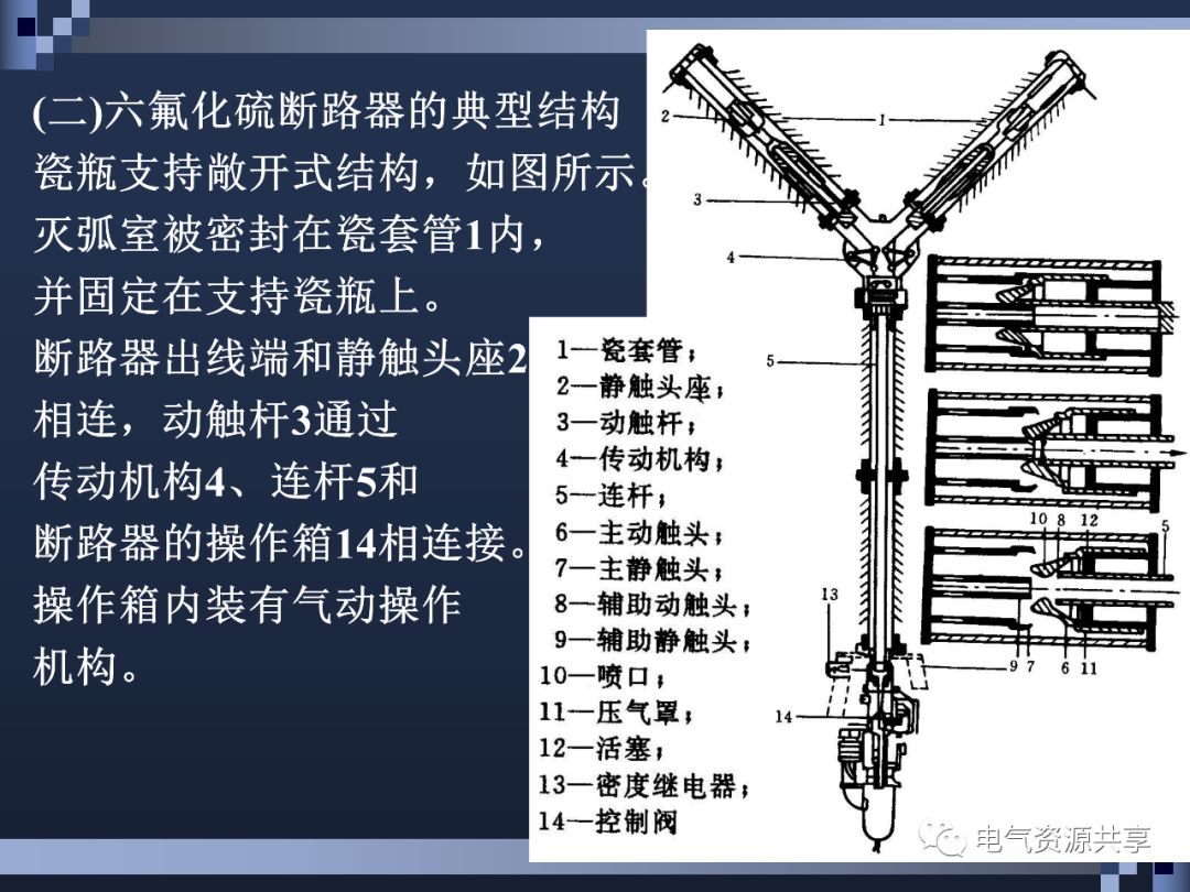

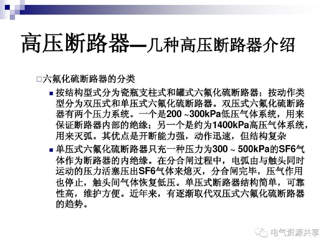

(2)六氟化硫(SF6)断路器:采用具有优良灭弧性能和绝缘性能的SF6气体作为灭弧介质的断路器,称为SF6断路器,在电力系统中广泛应用。适用于频繁操作及要求高速开断的场合,在我国推荐在7.2—40.5选用SF6断路器,特别是126KV以上几乎全部选用SF6断路器。但不适用于高海拔地区。

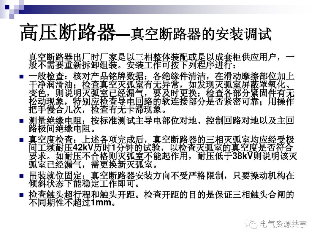

(3)真空断路器:利用真空的高介质强度来灭弧的断路器,称为真空断路器,现已大量应用在7.2—40.5KV电压等级的供(配)电网络上也主要用于频繁操作及要求高速开断的场合,但在海边地区使用时,应注意防凝露,因为会使断路器灭弧室灭弧能力下降。
在电力系统中主要使用以上三种形式的断路器,而一些旧式断路器,如空气断路器等,已逐步被淘汰。

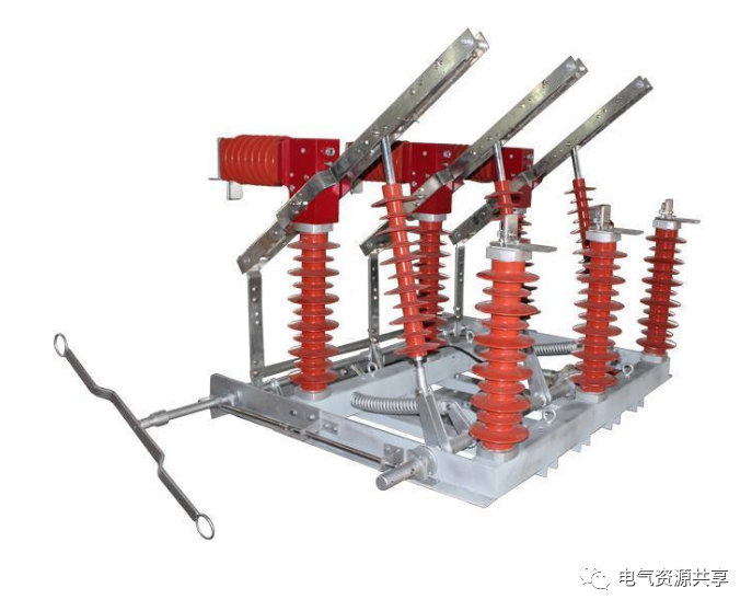

高压隔离开关主要是用来隔离高压电源、以保证安全检修,因此其结构特点是断开后具有明显可见的断开间隙。它的另一结构特点是没有专门的灭弧装置,因此它不能带负荷操作。但它允许通断一定的小电流,如励磁电流不大于2A 的空载变压器,充电电容电流不大于5A 的空载线路以及电压互感器回路等。开关柜用的户内隔离开关主要有GN19系列、GN6、GN9系列。隔离开关主要由导电部分、绝缘部分、传动部分和底座部分组成。

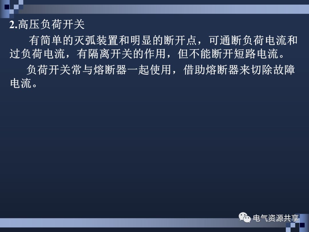

高压负荷开关
负荷开关的用途与它的结构特点是相对应的,从结构上看,负荷开关主要有两种类型,一种是独立安装在墙上、架构上的,其结构类似于隔离开关;另一种是安装在高压开关柜中,特别是采用真空或SF6气体的,则更接近于断路器。负荷开关的用途是包含了这两种类型的负荷开关的综合用途。
1)负荷开关在断开位置时,像隔离开关一样有明显的断开点,因此可起电气隔离作用。对于停电的设备或线路提供可靠停电的必要条件。
2)负荷开关具有简易的灭弧装置,因而可分、合负荷开关本身额定电流之内的负荷电流。它可用来分、合一定容量的变压器、电容器组,一定容量的配电线路。有的车间变压器距高压配电室的断路器较远,停电时在车间变压器室中看不到明显的断开点,往往在变压器室的墙上加装一台高压负荷开关,既可以就近操作变压器的空载电流,又可以提供明显的断开点,确保停电的安全可靠。
3)配有高压熔断器的负荷开关,可作为断流能力有限的断路器使用。这时负荷开关本身用于分、合正常情况下的负荷电流,高压熔断器则用来切断短路故障电流。但这里的负荷开关多为真空式或六氟化硫式,整个环网柜体积不大,最大可带容量为1250KVA的变压器。

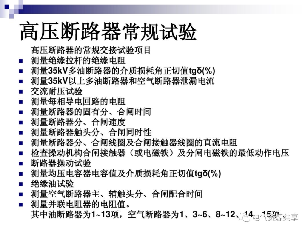

问题及原因

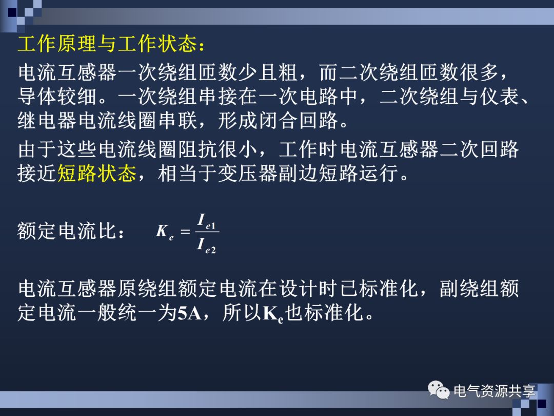

当电动合闸失灵时,应先判断是电气部分的原因还是机械部分的原因。如果接触器不动作,则是控制回路故障;如果接触器动作,合闸铁芯不动,则是主合闸回路故障;如主合闸铁芯动作了,但出现卡颈或机构挂不牢脱落现象,一般是机械故障,这种情况有时也与电气部分有关。根据上述分析判断,逐步缩小范围,直至找出原因,及时处理。

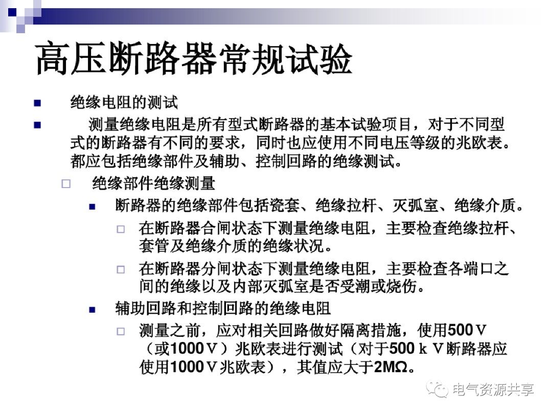

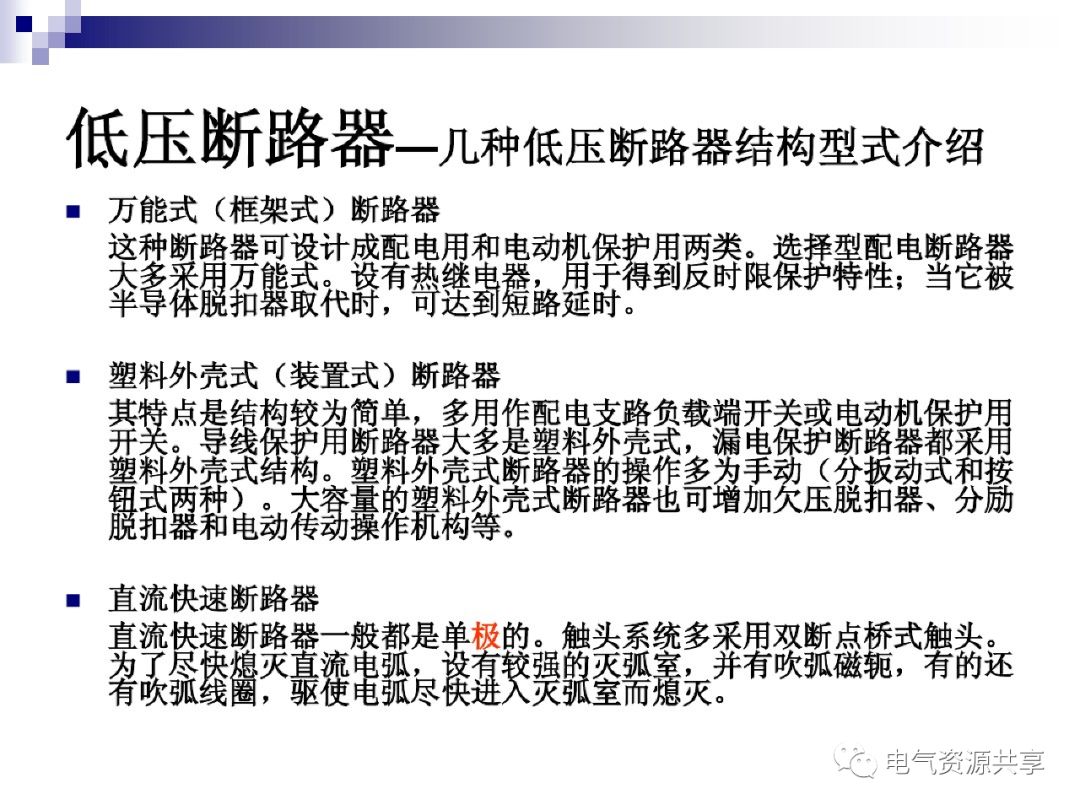

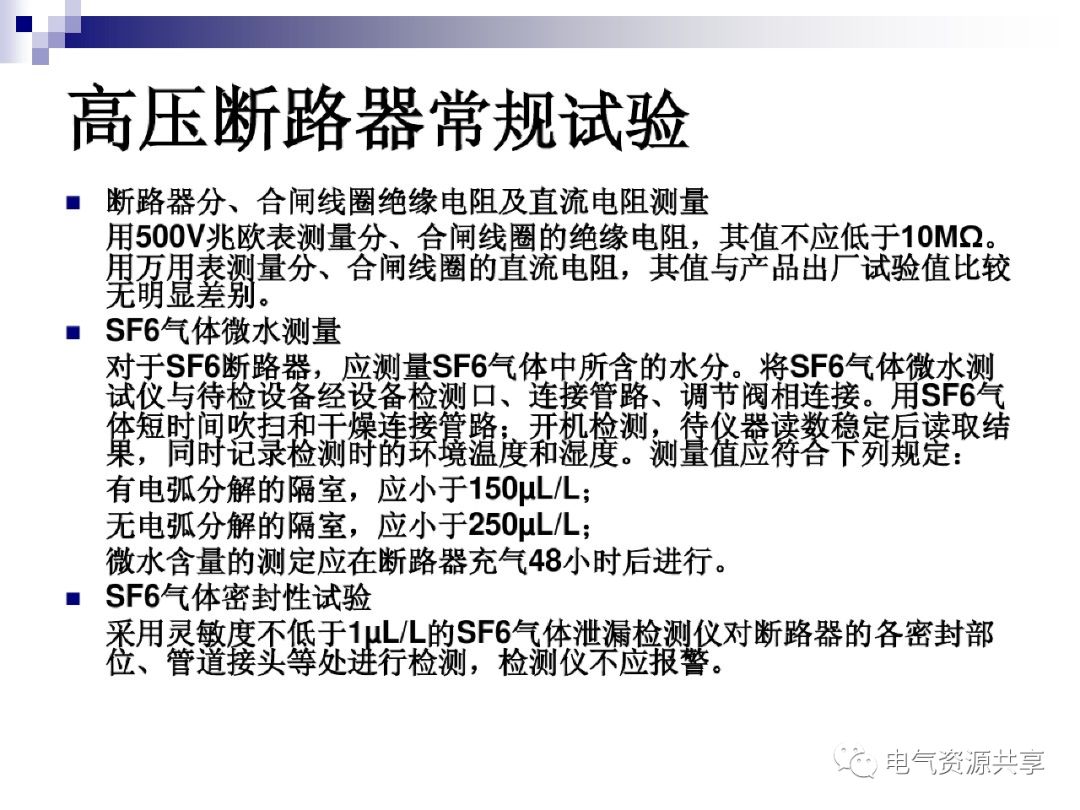

断路器
7.28 万条内容 · 424 人订阅
原来断路器保护有这么多知识,你知道吗?
