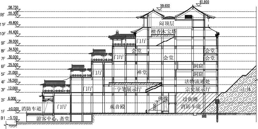

整栋建筑包括东、中、西三栋楼及局部地下室,其中中间栋佛光楼为主楼,地上10层,建筑高度58.60 m,属于一类高层民用建筑,各层主要功能为:地下1层为游客中心和斋堂,1层及夹层为观音殿和香灯寮,2层及夹层为大师一字笔展示厅、宗史展示厅,3层为禅堂,3层夹层为洞窟,4层及夹层为会堂,5层及夹层为檀香木宝塔;东栋紫竹林、西栋香云堂均为寮房,与佛光楼通过连廊连接,东西栋地上5层,建筑高度23.65 m,为多层建筑。中间栋各层标高及功能分区见图2。

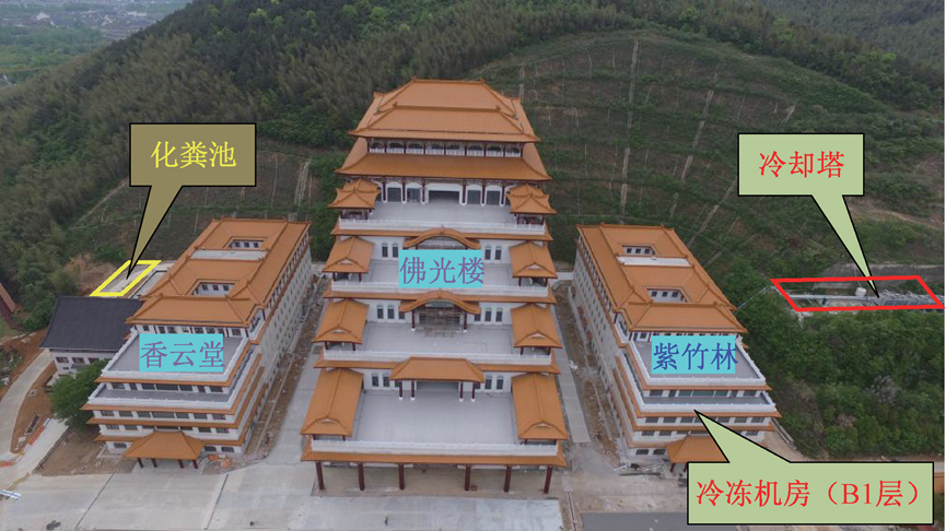

本项目空调系统的冷源为水冷机组,需要给排水专业配套设置循环冷却水系统,与冷水机组对应共需设置2大1小3台冷却塔,大塔规格为700m?/h,小塔规格为400m?/h。
道场是清净修身之地,东栋紫竹林5层的寮房设计时是考虑专供星云大师和长老居住的,对噪声控制和景观环境要求极高。同时,建筑宝塔造型的外观也不允许在屋顶设置冷却塔,所以选择合适的场地放置冷却塔是这个项目要解决的难点之一。
经过现场踏勘,我们在项目东侧约40 m的山坡上找到一块平整过的平地,平地东西长约40 m,南北宽约10 m,平地四周又有高大的乔木遮挡,该平地是寺方原拟用来建设配套设施的,后因故未建,非常适合放置冷却塔。经与寺方和建筑专业、景观专业沟通讨论,最终确定将3台冷却塔设在该平地处。为尽量保证山体的景观效果,冷却塔选用低矮型,由于塔远离建筑和行人,且周边有乔木环绕作为隔音屏障,无需增设降噪设施,有效节省工程费用。冷却塔位置如图3所示。

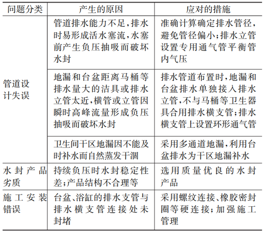

对于室内空气环境,重点是防止排水管道内的臭气返溢到房间,影响人体健康。《建筑给水排水设计标准》GB 50015-2019第4.1.2条规定:“室内生活排水管道应以良好水力条件连接,并以管线最短、转弯最少为原则”,该原则的目的就是为了保证排水系统的顺畅、安全和卫生,我们在设计时应予以足够的重视。藏经楼的公共活动用房以及寮房都是僧众共用的,由于僧侣吃素斋的特殊习惯,他们对卫生间的臭气非常敏感,寺方也多次强调一定要避免卫生间返臭。为此,我们查阅相关资料、调研工程案例,了解到卫生间返臭的问题可以归纳为三类:管道设计失误、水封产品劣质和施工安装错误,实际工程中三者的占比约为4∶2∶4。
表1 卫生间返臭原因及措施
根据上述分析,我们紧扣细节、精心设计;同时与暖通专业协调,加强卫生间排气井的密封措施,提高卫生间的通风换气次数,在设计上最大限度地满足寺方的特殊要求。
对于室外空气环境,重点是选择合适的化粪池位置。按当地要求,室外生活污水需经化粪池处理后方可排至市政污水管网,然而藏经楼地块是半山腰开辟出的一块平地,用地极其紧张,化粪池位置的选择既要考虑空气环境又要考虑工程造价,需要分析比较。最终我们将化粪池设在地块的西北角,主要基于以下四点:①、此处位于原公共厕所及变电所北侧,人员流动少,对景观和人员影响小。②、我国夏季主导风向为东南风,将化粪池设于夏季主导风向下风侧,减小对空气质量的影响。③、从项目总体布局而言,该位置与东西栋寮房距离较远,与香云堂隔了一个变电所,气味影响较小。④从竖向角度考虑,此处地势较低,便于室外管道布置,可以减少开挖量和造价。化粪池布置位置见图3。

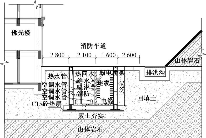

本次重建藏经楼的用地比原来增加不少,增加的部分是开山而来,而且建筑与山体之间还有防洪沟,可用于敷设管线的场地非常狭窄,且场地的地下多为山石,难以挖掘布管;在建筑布局上,三栋楼的地上部分互不联通,机电的设备用房均设在东栋地下室内,有大量的机电管线需要从机房供到三栋室内;同时,按寺方规划,设备用房还要为三期工程预留部分机电管线。综合以上三点,并考虑到后期运维管理的方便,我们在地下机房外设置室外综合管廊,可以同时解决以上问题。
于建筑北侧道路下方设置一条室外综合管廊,管廊起自地下机房管线出外墙处,延伸至佛光楼北面,三栋单体各设分支管沟与主管廊连接。管廊分为二个管室,水暖管线合用一个管室,电气管线单独一个管室。考虑到室外污水管线管径大,且为重力管,有较多出户管需频繁衔接,室外污水管不再设置于管廊内。综合管廊的设置,大大提高了用地效率,方便后期管线的检修维护,大大延长了管线使用寿命。综合管廊局部剖面如图5所示。
