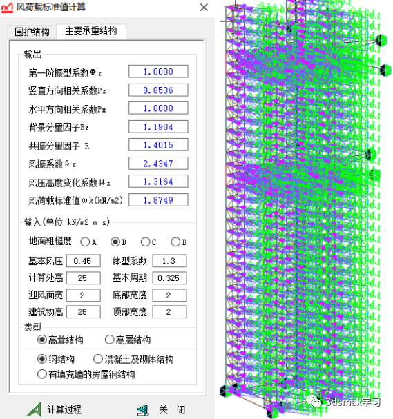

钢结构用的临时支撑,风荷载通过什么形式添加,进行计算分析呢?

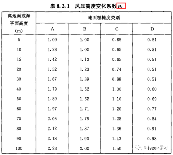

8.2 风压高度变化系数
8.2.1对于平坦或稍有起伏的地形,风压高度变化系数应根据地面粗糙度类别按表8.2.1确定。地面粗糙度可分为A、B、C、D四类:A类指近海海面和海岛、海岸、湖岸及沙漠地区;B类指田野、乡村、丛林、丘陵以及房屋比较稀疏的乡镇;C类指有密集建筑群的城市市区;D类指有密集建筑群且房屋较高的城市市区。

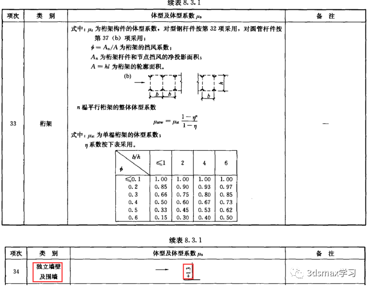

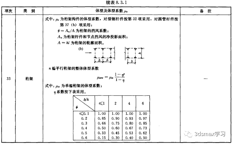

8.3 风荷载体型系数
8.3.1房屋和构筑物的风荷载体型系数,可按下列规定采用:
1房屋和构筑物与表8.3.1中的体型类同时,可按表8.3.1的规定采用;
2房屋和构筑物与表8.3.1中的体型不同时,可按有关资料采用;当无资料时,宜由风洞试验确定;
3对于重要且体型复杂的房屋和构筑物,应由风洞试验确定。

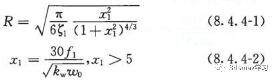

8.4.4脉动风荷载的共振分量因子可按下列公式计算:
式中:f1——结构第1阶自振频率(Hz);
kw——地面粗糙度修正系数,对A类、B类、C类和D类地面粗糙度分别取1.28、1.0、0.54和0.26;
ζ1——结构阻尼比,对钢结构可取0.01,对有填充墙的钢结构房屋可取0.02,对钢筋混凝土及砌体结构可取0.05,对其他结构可根据工程经验确定。

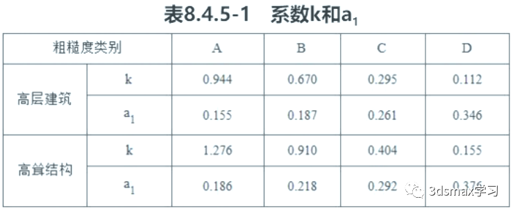

k、a1——系数,按表8.4.5-1取值。

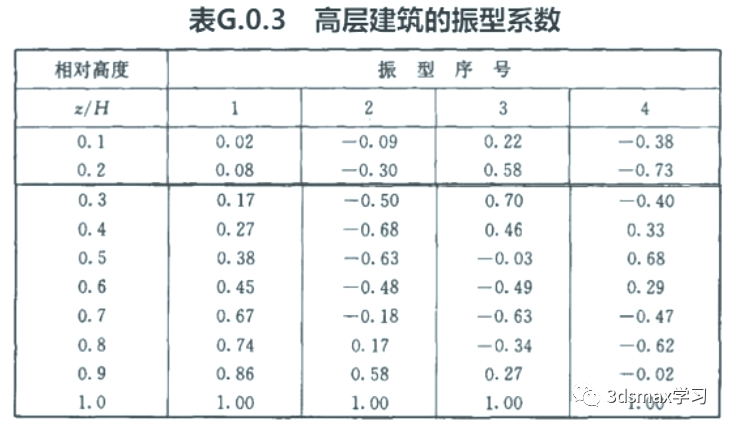

附录G 结构振型系数的近似值
G.0.1结构振型系数应按实际工程由结构动力学计算得出。一般情况下,对顺风向响应可仅考虑第1振型的影响,对圆截面高层建筑及构筑物横风向的共振响应,应验算第1至第4振型的响应。本附录列出相应的前4个振型系数。

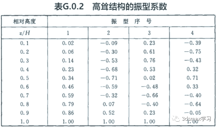

G.0.2迎风面宽度远小于其高度的高耸结构,其振型系数可按表G.0.2采用。
G.0.3迎风面宽度较大的高层建筑,当剪力墙和框架均起主要作用时,其振型系数可按表G.0.3采用。

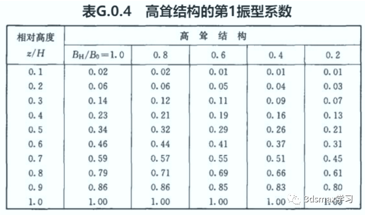

G.0.4对截面沿高度规律变化的高耸结构,其第1振型系数可按表G.0.4采用。
注:表中BH、B0分别为结构顶部和底部的宽度。
实战分享
计算书
一、计算依据
《建筑结构荷载规范》GB 50009-2012
二、基本信息
基本风压 ω0 = 0.45 kN/m2
体型系数 μs = 1.30
计算风压处高度 z = 25.0 m
地面粗糙度 B 类
房屋类型:钢结构   高耸结构
结构基本周期 T1 = 0.33 s
房屋高度 H = 25.0 m
房屋底部宽度 B0 = 2.0 m    顶部宽度 Bh = 2.0 m
房屋迎风面宽度(计算风压处宽度) Bz = 2.0 m
三、高度变化系数μz
根据《荷载规范》表8.2.1,高度变化系数μz = 1.316

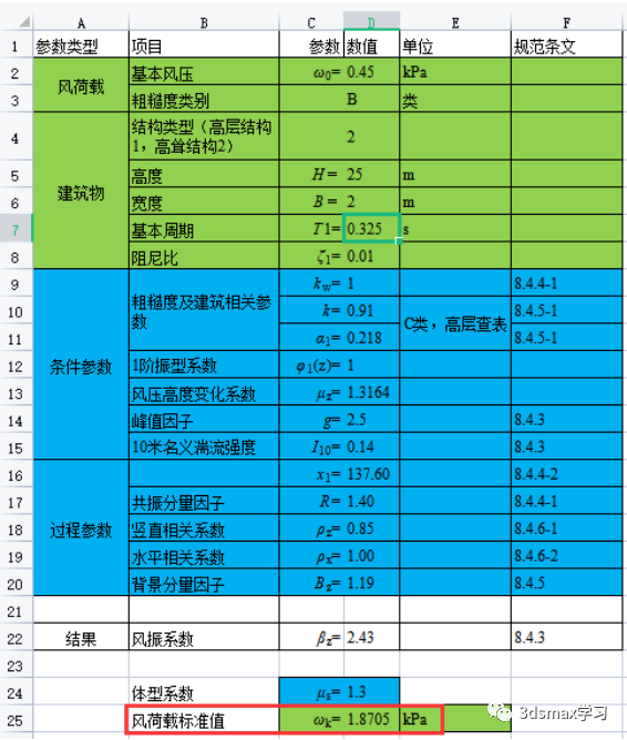

四、风振系数βz
(1)计算脉动风荷载的共振分量因子 R
结构第一阶自振频率 f1 = 3.08 Hz
地面粗糙度修正系数 kw = 1.00
结构阻尼比 ζ1 = 0.01
根据《荷载规范》8.4.4-2式算得 x1 = 137.60
根据《荷载规范》8.4.4-1式,计算得到共振分量因子 R = 1.402
(2)计算脉动风荷载的背景分量因子 Bz
根据《荷载规范》表G.0.2,由z/H = 1.00 得结构第一阶振型系数Φ1(z) = 1.000
根据《荷载规范》8.4.6-1式,竖直方向相关系数 ρz = 0.854
根据《荷载规范》8.4.6第3条,水平方向相关系数 ρx = 1.0
根据《荷载规范》表8.4.5-1,系数 k = 0.910,系数α1 = 0.218
高耸结构的修正系数 θB = Bz/B0 = 1.000
高耸结构的修正系数 θV = 1.000 (《荷载规范》表8.4.5-2)
根据《荷载规范》8.4.5式,计算得到背景分量因子 Bz = 1.190
(3)计算风振系数 βz
峰值因子 g = 2.5
10m高度名义湍流强度 I10 = 0.14
根据《荷载规范》8.4.3,计算得到风振系数 βz = 2.435
五、风压标准值ωk
风压标准值 ωk = βz*μs*μz*ω0
= 2.435*1.30*1.316*0.45
= 1.87 kN/m2

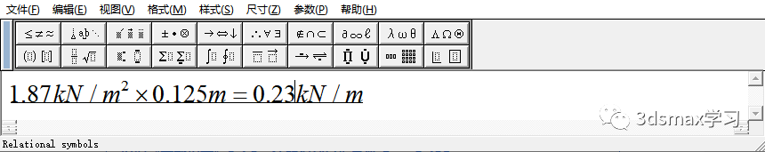

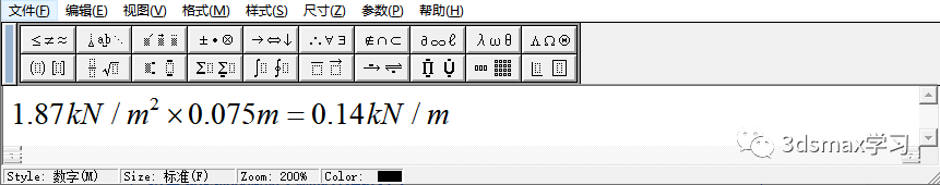

六、计算
折算为线荷载施加至临时支撑杆件上
(1)施加在弦杆上的线荷载为:
(2)施加在腹杆杆上的线荷载为:
