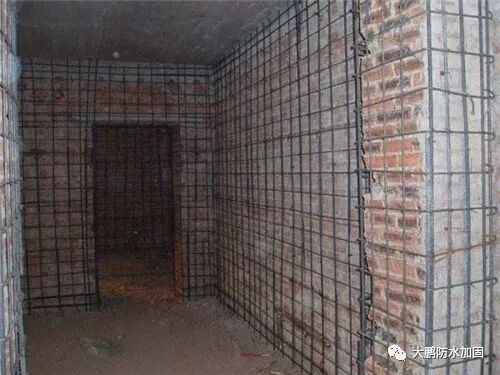

钢筋混凝土面层加固方法
       该法就是通常所说的钢筋网夹板墙,加固砌体墙可大幅度提高墙体的受压、受剪承载力,大幅度提高刚度和抗震性能,该法施工工艺简单,并具有成熟的设计和施工经验,是砌体结构加固最常用的方法,但现场施工的湿作业时间长,对生产和生活有一定的影响,且加固后的建筑物面积有一定的减少。

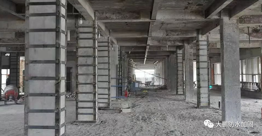

外包型钢加固方法
       该法也称湿式外包钢加固法,在构件四周或两个角部包以型钢并焊接缀板,对原柱形成约束,提高砌体柱承载力和抗变形能力,受力可靠、施工简便、现场工作量较小,但用钢量较大,且不宜在无防护的情况下用于60度以上高温场所。适用于使用上不允许显著增大原构件截面尺寸,但又要大幅度提高其承载能力的构件加固。

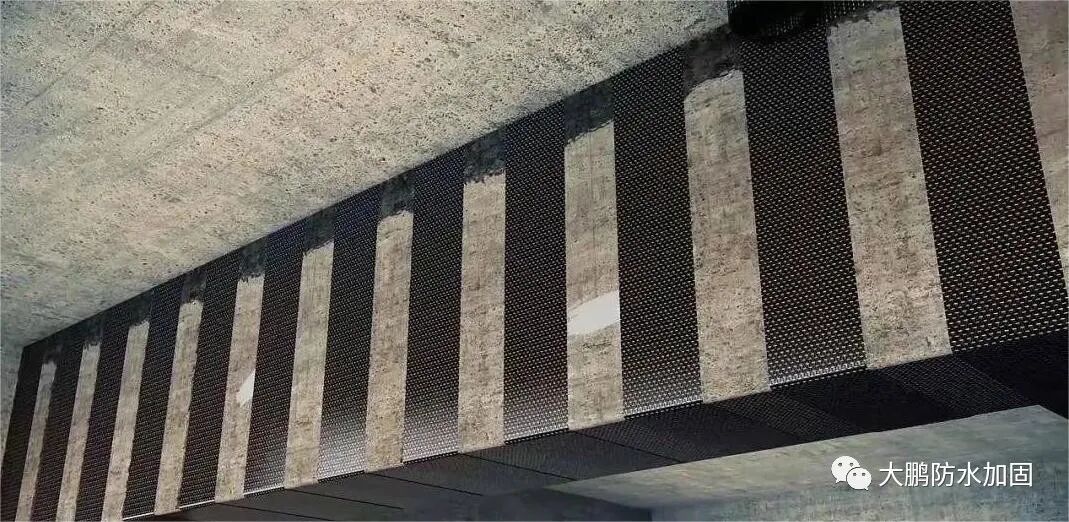

外粘纤维材料加固方法
        纤维增强复合材料在砌体结构加固中主要应用在柱的抗剪加固,环绕型粘贴在构件四周、或U形粘贴在梁的两个侧面和底面、或粘贴在构件侧面,提高抗剪承载力和抗震能力,提高柱的延性;抗震墙加固是纵横向或斜向交叉分条粘贴在墙的侧面,与水平力作用下砌体中的主应力方向相应,使砌体受力更均匀,对砌体的有效约束面积增大,有利于维持砌体的整体性,提高砌体的抗剪能力,从而使得砌体加固效果更明显。
