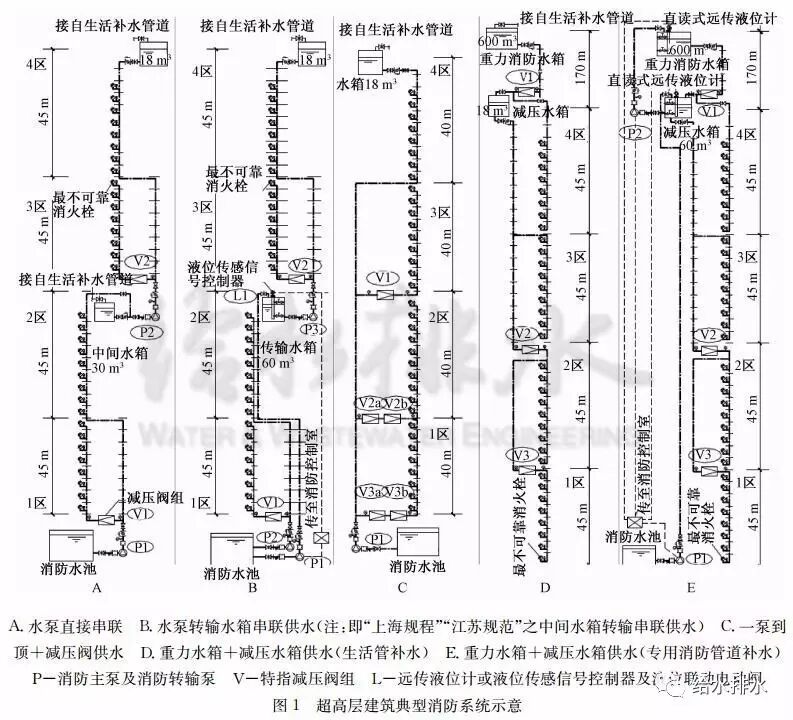

据NFPA14的规定,消防给水系统压力不能超过2.4MPa,这是消防给水系统串联分区的原则。《消防给水及消火栓系统技术规范》(GB50974-2014,以下简称“消水规”)6.2.1.1条对此也有相同表述。针对120~200m,乃至300m高度的建筑,其消防系统供水方式主要有以下几种:A水泵直接串联供水、B水泵转输水箱串联供水、C一泵到顶+减压阀供水、D重力水箱+减压水箱供水(生活管道补水)、E重力水箱+减压水箱供水(专用消防泵补水)。其中 E 与D的最大不同是补水方式,很明显E优于D,但是其供水部分原理与D基本一致,且E方式主要用于300m以上的建筑,故本文对E系统暂不作过多讨论。
水泵转输水箱串联供水方式,是指超高层建筑各分区设有消防主泵向本区域消防管网供水,同时下区设有独立消防转输泵向上一级中间水箱转输供水。此系统是以前的《高层建筑设计防火规范》(以下简称“原高规”,现已作废)中有明确表述的超高层的供水方式。“消水规”中也有“宜采用消防水泵转输水箱串联供水方式”的表述。其主要特点是消防供水和转输水泵独立分开设置,上下区基本独立,从直观上看,其安全度高。缺点是泵房内消防泵数量偏多,消防转输水箱体积偏大(60m?)。

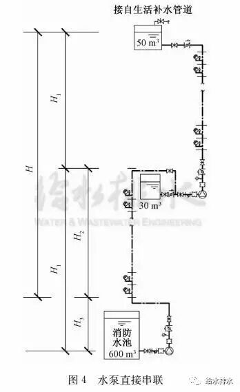

所谓水泵直接串联供水,是指超高层建筑各分区中,下区设有消防主泵,同时兼作上一区的转输泵;而上一区的消防泵直接从下一区消防管网上吸水。需要指出的是,该方式也是配置水箱的,只是相对较小。水箱兼作下区稳压,同时也可供上区水泵前期吸水。此供水系统在“原高规”中并不明确,但是在上海《民用建筑水灭火系统设计规程》(DGJ 08-94-2007,以下简称“上海规程”)中则有明确表述。而江苏省《民用建筑水消防系统设计规范》(DGJ32/J 92-2009,以下简称“江苏规范”)也作了明确规定。该系统已在我国较多的超高层建筑中广泛运用。其主要特点是减少了泵房内消防泵的数量,简化了系统,节约投资。其中中间水箱的体积也较小,按“上海规程”为18m?即可。而“江苏规范”则做了略微的调整,将其改为30m?。同时增设水泵吸水口,即除了稳压外,还有短时供水功能。其缺点是,由于整栋建筑靠各区消防泵逐级串联,若下部某区消防泵故障(含备用泵),则建筑上部区域消火栓或自动喷水灭火系统均无法工作。另一问题是,如上区消防泵止回阀破坏可导致下区系统超压。直观分析,其供水安全性似乎不高。当然,在300m以下的超高层建筑中,则不一定,分析详后。
一泵到顶+减压阀供水方式则相对比较简洁,以消火栓系统为例,整栋建筑消火栓系统采用一组主泵(1用1备),高区直供,低区设减压阀减压后供给。由于原有消防规范相对比较保守,要求一个消防分区控制在1MPa以内;“江苏规范”也有“分区不得大于120m”的要求。因此以前该方式受限较大,应用偏少。最近,“消水规”颁布后,明确单个系统可以2.4MPa为分界点,该方式近期运用开始增多。
而重力水箱+减压水箱供水方式,则比较直观,消防水量全部贮存于屋顶消防水池内,采用重力供水方式,中间设减压水箱减压供水。屋顶消防水池的补水可以是高区生活供水系统,更安全的方式是另设独立消防补水系统。其主要用于超过300m的超高层建筑中。近年来,某些地区消防部门曾经提出,所有超过150m或200m的建筑必须采用高位重力水箱(600m?)供给,笔者觉得此做法不妥。具体分析详后。上述几种消防方式的系统示意见图1。

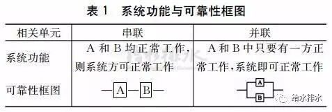

关于串并联模型的确定,以表1为例,简单列举如下。
(1)串联系统可靠度计算。
串联系统是指组成系统的所有单元均正常工作时,该系统才能正常工作。其可靠度计算公式为:
F=f(t)=∏ni=1fi(1)
式中F=f(t)——系统可靠度;
fi——系统第i个单元的可靠度。
(2)并联系统可靠度计算。
并联系统是指组成系统的所有单元只要其中一个正常工作时,该系统即可正常工作。其可靠度计算公式为:
F=f(t)=1-∏ni=1f[1-fi](2)

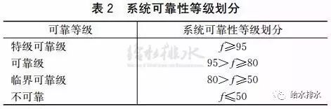

为便于计算和比较,参考文献中关于系统可靠性等级划分表(见表2)。
由于本文讨论的内容为建筑消防系统,考虑到消防系统与生命安全的关系,相关产品的可靠等级均选用特级可靠级。因此本文讨论的单个设备的保证率取相同数值f=0.95,即fp=0.95,fv=0.95,fL=0.95。

据上,几种供水系统中,各分区的的可靠性计算如下:
A. 水泵直接串联。
FA1、FA2、FA3、FA4分别为本系统各个分区的可靠性。具体计算如下:
FA1=fp×fv=0.903;
FA2=fp=0.95;
FA3=fp×fp×fv=0.857;
FA4=fp×fp=0.903。
综上,上述4个区域中,FA3=0.857为最小值,则可推断出该系统最不利区域为A3区。即系统最不利区域可靠性为FAmin=0.857。该供水方式的总体可靠性为FA=(0.903+0.95+0.857+0.903)/4=0.903。

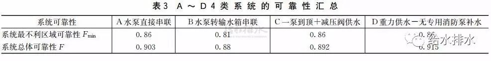

此系统优于仅设置生活供水管补水的重力水箱供水系统。由于该系统用于300 m以下超高层项目较少,且类似于D,故本文不作细述。主要讨论对象为前面的A~D 4类系统。各系统的保证率数据汇总于表3。
分析表3数据可得,4类系统的最不利可靠性区域和系统总体可靠性数据基本排序为:
各系统最不利区域保证率FD=FC=FA>FB;
各系统总体可靠性FD>FA>FC>FB。

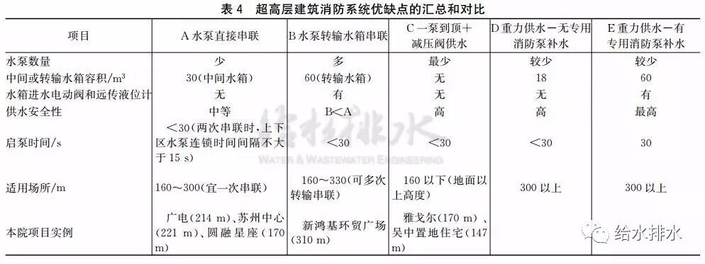

超高层建筑消防系统优缺点的汇总和对比详见表4。

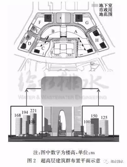

1.4超高层建筑群的消防系统选择
实际项目设计中,除住宅外,很少会碰到单一功能的单栋的超高层建筑。近年来较多出现的往往是超高层城市综合体(涵盖多种功能),或者是超高层综合建筑群。而作为建筑群出现的项目,其总体高度一般也不会太高,基本在300m以内。
以本院设计的某CBD中心超高层建筑建筑群为例,项目总建筑面积112万m?,含4栋超高层建筑(150~225m),2栋100m以下建筑,以及2个商业区块。由于地块内建筑业态复杂,且今后的运行管理模式各不相同,有出售的,有业主自持的,也有委托管理的;有五星级酒店,有不同类型的公寓、商业、共同沟、地下环道等。因此消防系统必须与今后的运行管理模式相匹配。
故本项目最终的消防系统,采用南北分建消防泵房,每栋楼设置独立消防水泵但共用消防水池的方式。以南区消防水泵房为例,其服务的对象为3栋超高层、1栋高层、2块不同管理要求的商业区。由于该超高层建筑群总高为150~225m,故采用了水泵直接串联的方式。最终此南区泵房内设有26组消防泵。超高层建筑群平面示意见图2。
上述超高层综合建筑群,如采用水泵转输水箱串联方式,则还需增加至少12~14套水泵。因此针对此类超高层建筑群,在建筑高度不超过300m,且运行管理要求迥异的情况下,笔者建议采用较为简洁的水泵直接串联消防系统。
综上,针对300m以下的超高层建筑,水泵直接串联系统的可靠性其实是优于水泵转输水箱串联系统的。当然,本文中的水泵直接串联仅指“一次串联”,如出现“多次”,则需另外计算后确定,且笔者建议避免出现此类“多次水泵直接串联供水方式”。而对于某些高度较低的超高层建筑,采用一泵到顶的方式是最简洁的。当然,随着超高层建筑高度的不断突破,无论水泵转输水箱串联还是水泵直接串联方式,其安全性越来越受到质疑。除了系统本身使用的元器件易发生故障外,国内的管理水平也是令人担忧的。因此,另一种更安全的常高压消防系统是更佳的选择,即将现有消防水量均贮于建筑最高处,作为重力消防水源,系统无需消防主泵。当然此类超高层建筑高度一般会超出300m。

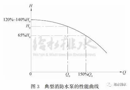

其实,“消防水泵零流量时的压力”这一概念在NFPA 和FM消防标准中均有具体要求。我国的“消水规”采纳了此概念。据“消水规”5.1.6-4条,流量扬程性能曲线应无驼峰、无拐点的光滑曲线,零流量时的压力不应超过设计压力的140%,且不宜小于设计额定压力的120%;另据5.1.6-5条,当出流量为设计流量的150%时,其出口压力不应低于设计压力的65%。消防水泵的典型曲线可表述如图3。
据此,可得出消防给水系统工作压力应为设计工作压力的1.2~1.4倍。

2.2.1以消火栓系统为例计算
据“消水规”,超高层建筑的分区需遵循的原则有如下两条。其一,消防给水系统工作压力不得大于2.4MPa;其二,系统工作压力为设计工作压力的1.2~1.4倍(为获取分区最大值,该处取值以1.2倍计)。据此,针对300m以下的超高层建筑的消防分区界线,可计算获取。
以消火栓系统为例,其计算简图详见图4。
图中参数简述如下:
H0——系统最大设计工作压力,H0=2.40/1.2=2.0(MPa)=200m;
H1——单个分区最大高差,m;
H2——扣除地下室后之下区最大高差(一泵到顶建筑最大高度),m;
H3——地下消防水泵房与±0.0高差,按“消水规”,地下泵房标高不得低于-10.0m,则H3=10m;
H4——最不利消火栓栓口压力,“原高规”按0.25MPa计,“消水规”按0.35MPa=35m计;
H5——管路水头损失,常规在5~10m,取7m;
H6——最高层建筑层高-1.1m,以层高4.5m计,则H6=3.4m;
H——水泵一次串联最大高度,m。
据上,单个分区最大高差:H1=H0-H4-H5+H6=200-35-7+3.4=161.4(m)。
相应地,一泵到顶建筑最大高度H2=H1-H3=151.4m。
2.2.2计算分析
看到此数据后,可能会觉得在满足最大分区压力2.4MPa的前提下,单个分区仅能服务高度150m的建筑,高度偏低。其他数据,除了管路损失可能有1~2m的偏差,消防泵房设置位置可能不到-10m之外,剩下可能调整的数据只有最不利消火栓栓口压力。据“消水规”,任何高层建筑最不利消火栓栓口动压为0.35MPa。但是核对“消水规”7.4.12条文解释发现,针对SN65消火栓、65mm麻质水带25m长、19 mm喷嘴、水枪充实水柱按13m计算时,水枪喷嘴流量5.4L/s,水枪喷嘴处压力为0.185MPa,水带水头损失为0.046MPa,计算得到消火栓栓口压力为0.251MPa。规范条文中提及其他国家的消火栓压力均为0.25MPa,仅美国为0.7MPa。其实此数据与我国的规范有许多不同之处,由于国外有较多消防系统为消火栓与喷淋共用系统,则相应消火栓的栓口压力自然可提高。我国的消防规范中,消火栓基本独立设置。如完全按0.35MPa的栓口压力计算,其对提升系统安全性的作用有限,且将出现水枪充实水柱超出13m,单栓出水流量远超5.4L/s的状况,换言之,实际消防用水量将远超设计值,造成与规范新的冲突。另外,除了出现消火栓系统压力过高外,还将出现自动喷水灭火系统压力小于同样高度的消火栓系统压力的现象。故笔者建议,针对高层、超高层建筑的最不利栓口动压保留“原高规”的0.25MPa,此数据也已满足最不利消火栓的充实水柱要求。
调整该数据后(即栓口压力按0.25MPa计),单个分区最大高差及一泵到顶建筑最大高度均可相应调整。具体为:单个分区最大高差H1=H0-H4-H5+H6=200-25-7+3.4=171.4m,一泵到顶建筑最大高度H2=H1-H3=161.4m。
也就是说,对于地面高度不超过160m的超高层建筑,均可采用一泵到顶的供水方式。
基于调整后的计算值,则消防水泵直接串联可达到的最大高度为H=H1+H2=170+160=330m。
考虑高区串联泵的实际设置受限,以及系统的安全性,本文将此取值限制在300m以内。也就是说,针对300 m以下的超高层建筑,如果中间避难层的位置恰当,其消防系统可采用水泵一次直接串联的方式。这也是本文将常规超高层建筑高度分界点从250m调整为300m的原因所在。
上述计算均基于系统工作压力为设计压力的1.2倍。如采用1.4倍,则上述数据严重缩水,相应值为:一泵到顶建筑最大高度H2=131m;一次直接串联最大高度,H=272m。其中一泵到顶建筑的最大高度明显偏小,基本不能实施。
综上,在满足“消水规”消防系统工作压力定义的前提下,笔者建议针对高层超高层建筑,调整最不利消火栓栓口动压至0.25MPa,“消水规”中的0.35MPa过高了,对消防分区有很大的影响;实际项目中,在选择消防水泵时,建议选择零流量时压力靠近水泵扬程的1.2倍,否则对整个系统的压力分区和系统材料等级影响较大;“消水规”中的“宜”很难操作,建议做进一步细化,比如“不得小于1.15倍”。不超过160m的建筑推荐采用一泵到顶的供水方式。300m以内的超高层建筑,可以采用水泵直接串联的方式,但需核对避难层的设置位置。
