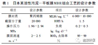

  日本某公司对MBR 工艺的污水处理效果进行了全面研究, 结果表明活性污泥———平板膜组合工艺不仅可以高效去除BOD5 和CODCr , 且出水中不含细菌, 可直接作为中水回用。表1 为日本某大楼的活性污泥—平板膜MBR 组合工艺的设计参数。
