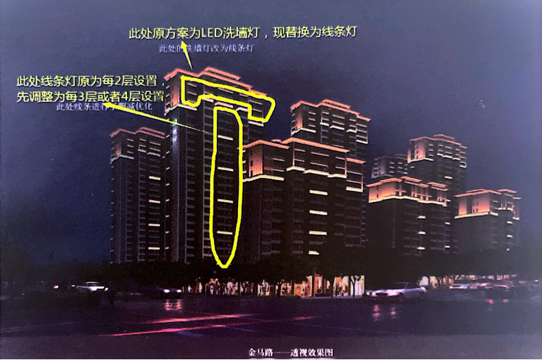

该项目泛光照明工程设计院出的第一版图纸经过测算总造价为180万元,平米指标15.74元/平米,而项目目标成本对应的金额仅为5元/平米;图纸指标远超目标成本控制值,急需需求降低成本的途径
3. 优化过程
针对项目泛光照明工程超标的问题,公司成本部门与设计部门联动,对方案进行了深化,删减了部分照明灯具,优化管线回路,优化后测算金额为134万元,平米指标仍高达11.78元/平米
针对以上问题,各部门再次联动,从图纸入手,成本部门和设计部门在保证验收和效果的前提下,对图纸做出大胆的优化
① 加大洗墙灯的间距从而减少墙灯的投入,高层住宅的洗墙灯由原来的每间隔两层设置一排LED洗墙灯,优化为每间隔4层设置一排
② 在城市主干道上不可视或可视度不强的部位进行弱化
③ 降低灯具的功率,原方案线条灯全部使用的是12w,优化后部分使用6w和4w
④ 原方案楼的顶部往下3层楼中间全部使用的是LED洗墙灯,现全部调整为线条灯
4. 优化结果
调整后的方案视觉效果对比之前的方案差异不大,且满足验收要求,优化后的方案经测算造价为106.68万元,在不影响灯光夜景效果和验收要求的条件下,实现降本28.02万元
