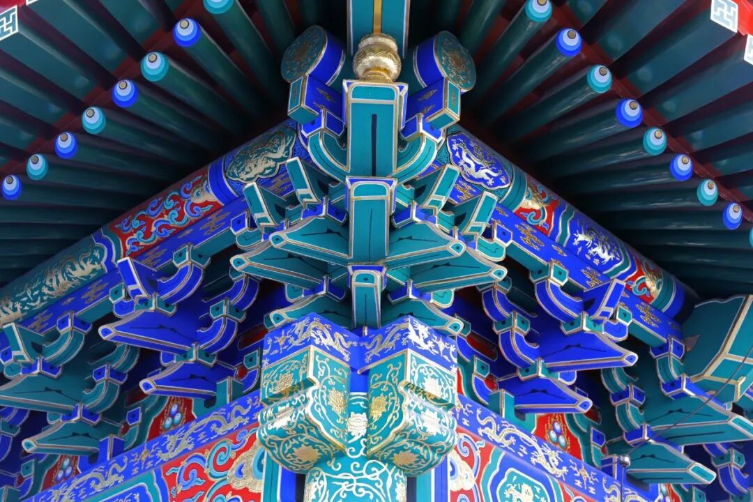

榫卯结构,中国古建筑以木材、砖瓦为主要建筑材料,以木构架结构为主要的结构方式,由立柱、横梁、顺檩等主要构件建造而成,各个构件之间的结点以榫卯相吻合,构成富有弹性的框架。

榫卯被称作中式家具的“灵魂”,木构件上凸出的榫头与凹进去的卯眼,简单地咬合,便将木构件结合在一起,由于连接构件的形态不同,由此衍生出千变万化的组合方式,使中式家具达到功能与结构的完美统一。
