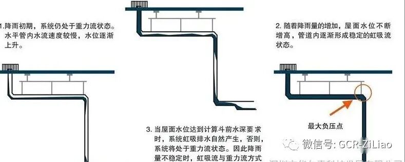

一、虹吸雨水排水系统原理

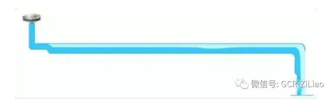

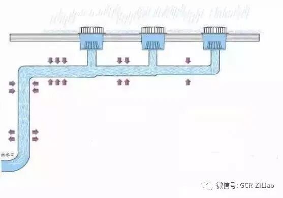

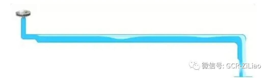

形成原理:利用屋面与地面高差产生的能量,在屋面积水达到一定高度时,使得管道内不进入空气,以满管流状态(即虹吸状态)排水时产生负压,管道内形成抽吸作用将雨水迅速排掉。
实现:1、基于形成原理,利用“伯努利”方程,经过周密计算,有效控制和平衡管道内雨水的流速、压力,使得雨水管道在短时间内达到满管流状态(即虹吸状态),快速将雨水排出室外。

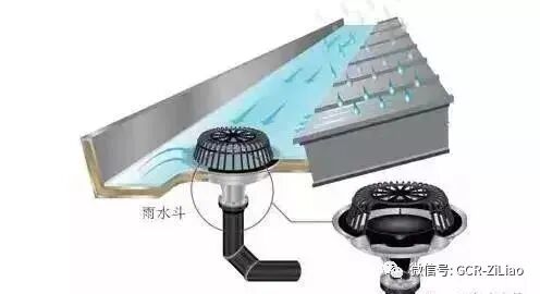

2、虹吸屋面雨水排放系统采用特殊设计的雨水斗,使雨水在很浅的天沟水深下,即可在管道中形成满流状态。利用建筑物的高度和落水具有的势能,在管道中造成局部真空,使雨水斗及水平管内的水流获得附加的压力而形成虹吸现象。利用虹吸作用,极大地加快水在排水管内的流速,快速排放屋面雨水。

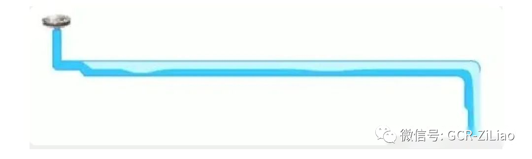

1)降雨初期,雨量一般较小,悬吊管内是一有自由液面的波浪流。
2)随着降雨量的增加,管内逐渐呈现脉动流,拔拉流。

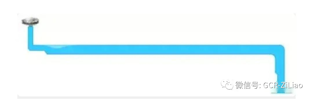

3)降雨量再增大,系统出现间歇式虹吸现象,出现满管气泡流和满管汽水混合流,并逐步趋于稳定。
4)降雨量进一步增大,系统达到设计状态,出现水的单向流状态,稳定且全面的系统虹吸形成。

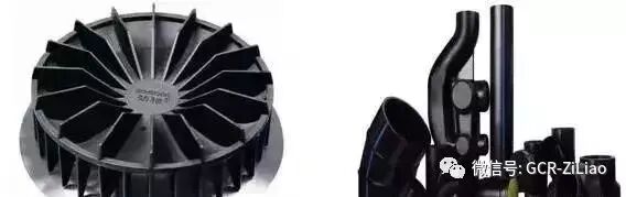

虹吸式屋面雨水排水系统由防漩涡雨水斗、雨水悬吊管、雨水立管、埋地管、雨水出户管、45度弯头、偏心异径短束节、Y型顺水三通以及一些辅料组成(管道设计必须满足当地国家规范并能抵抗正、负压力的管道系统均可用于虹吸系统排水管道。比如ABS、PVC、HDPE、PP、 铜管、钢管和铸铁管都大量成功地用于UV)。

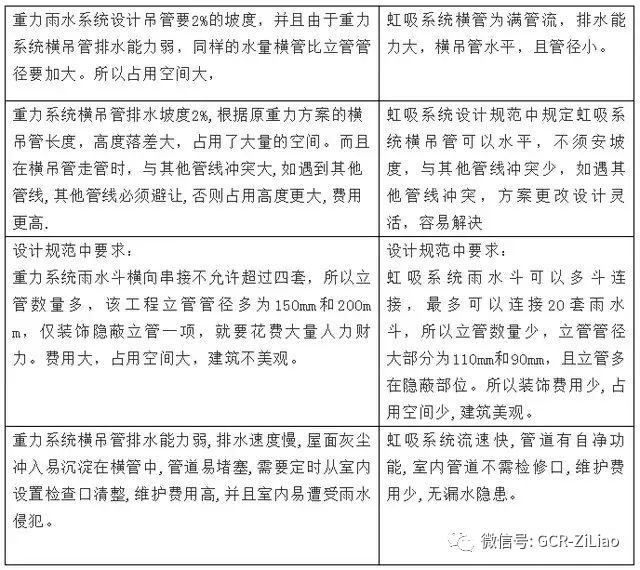

三、重力式和虹吸式雨水系统比较
1、重力式原理是利用屋面结构的坡度,使水自然流入屋面上的雨水斗,然后以汽水混合的状态依靠重力作用顺立管而下。
传统重力雨水系统缺点:
1)低效排水;
2) 管径大,且需要1%-3%的坡度,高层建筑雨水管要求承压能力强的材料制成;
3)材料用量大,安装复杂,室外高空作业工程量大。
2、虹吸式是在将于初期,利用重力原理进行排水,当降雨量加大,屋面上的水位达到了一定高度时,雨水斗自动隔断空气,从而产生虹吸,系统也转变为高效的排水系统,抽吸雨水向下排放。
     虹吸雨水系统克服了重力雨水的缺点,唯一缺点可能就是造价高些管径小,无需坡度,美观且节省空间,多个雨水斗可合用一根雨水管,更少的材料,更少的地面开挖工作。

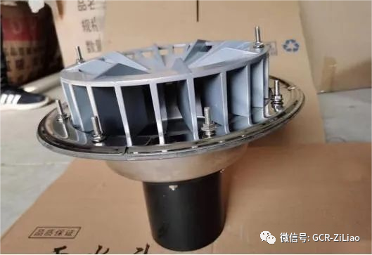

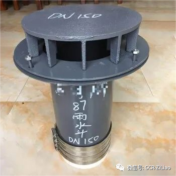

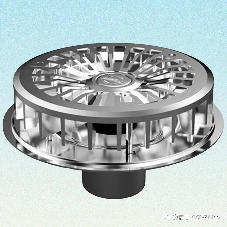

3、雨水斗比较: 重力系统采用普通铸铁87型雨水斗,虹吸雨水系统选用TY56和TY90型的不锈钢、硅铝合金雨水斗,该雨水斗带有专门的“防水圈材不锈钢夹环”,在屋面的防水性能方面远远优于普通87型雨水斗,并且使用寿命长,经久耐用;空气挡板、挡叶罩一体设计,设计先进的双层进水槽,防堵效果佳;经防腐处理,使用可靠;空气挡板设有防漩涡肋,有效防止产生漩涡,严密杜绝空气进入;底盘水流曲线合理,水阻小,排水效果更好;与不锈钢等金属天沟连接可靠;屋面或天沟开孔要求小,安装不影响建筑屋面结构、减少渗漏隐患,施工简便。
4、固定系统比较:重力系统采用U-PVC材质的固定管卡,而虹吸系统采用成套的冷轧钢镀锌固定系统,无论从固定管卡的可靠程度和使用寿命上都远远超过U-PVC材质的固定管卡。
5、规范要求比较: 由于建筑常规屋面为内天沟汇水,所以雨水排放系统必须通过横向吊管排水,根据给排水设计规范要求:

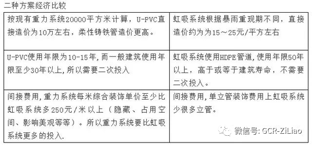

6、经济型比较

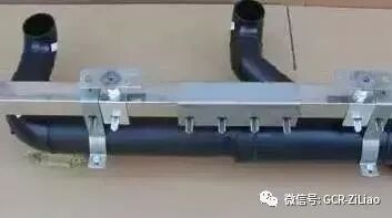

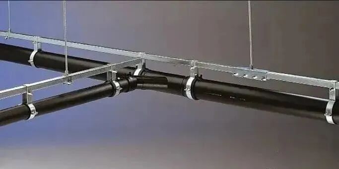

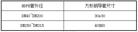

  (6)HDPE悬吊管采用方形钢导管进行固定。方形钢导管的尺寸如下表的规定。方形导管沿HDPE悬吊管悬挂在建筑物结构上,HDPE悬吊管则采用导向管卡和锚固管卡连接在方形钢导管上。
方形钢导管尺寸
  (7)HDPE  管悬吊管的固定支架一般设置在横管的始端、末端和三通的两端及支管处;当 HDPE悬吊管管径大于DN250时,每个固定点应采用两个锚固管卡。
  (8)HDPE管立管的锚固管卡间距最大为5m,导向管卡间距最大为15倍管外径。当虹吸式雨水斗的下端与悬吊管的距离大于等于750mm时,在方形钢导管上或悬吊管上,增加两个侧向管卡。
3、雨水斗安装:
1)基本要求:
(1)虹吸式雨水斗应设置在屋面或天沟的最低点,每个汇水区域的雨水斗数量不少于2个。两个雨水斗之问的间距不超过20m。雨水斗距屋面边缘的距离不小于1m,并不大于lOm。
(2)虹吸式雨水斗与屋面或天沟和管路系统应可靠连接。
(3)系统接多个虹吸式雨水斗时,雨水斗排水连接管应接在悬吊管上,不得直接接在雨水立管的顶部。
(4)接入同一悬吊管的虹吸式雨水斗宜在同一屋面标高。
(5)天沟起点深度应根据屋面的汇水面积、坡度及虹吸式雨水斗的斗前水深确定。天沟坡度不宜小于0.003。
(6)要注意雨水斗内不得遗留杂物、充填物或包装材料等,清除流入短管内的密封膏,再安装其他部件,以免堵塞。
2)现浇钢筋混凝土屋面雨水斗安装
   雨水斗安装在屋面防水施工完成,安装时旋掉保护螺丝,将表面清洗干净,安装上雨水斗配套的螺杆,装上密封胶圈。雨水斗的进水口高度,要保证天沟内雨水能通过雨水斗排净且雨水斗要水平安装。屋面铺设柔性防水卷材时,将卷材在螺杆位置处钻孔。用螺帽将卷材压环,空气挡板、雨水整流栅固定在雨水斗座上。根据要求,调节好空气挡板上部的调节螺杆,并固定螺杆。
