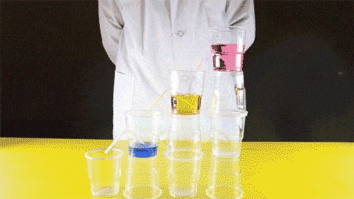

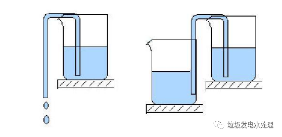

虹吸的原理
虹吸原理:就是连通器的原理,加在密闭容器里液体上的压强,处处都相等。而虹吸管里灌满水,没有气,来水端水位高,出水口用手掌或其他物体封闭住。此时管内压强处处相等。一切安置好后,打开出水口,虽然两边的大气压相等,但是来水端的水位高,压强大,推动来水不断流出出水口。
虹吸原理的解释
虹吸效应,又称虹吸现象,物理上是指由于液态分子间存在引力与位能差能,液体会由压力大的一边流向压力小的一边。
由于管口水面承受不同的大气压力,水会由压力大的一边流向压力小的一边,直到两边的大气压力相等,容器内的水面变成相同的高度,水就会停止流动。利用虹吸现象很快就可将容器内的水抽出。
     事实上,虹吸作用并不完全是由大气压力所产生的,在真空里也能产生虹吸现象.使液体向上升的力是液体间分子的内聚力.在发生虹吸现象时,由於管内往外流的液体比流入管子内的液体多,两边的重力不平衡,所以液体就会继续沿一个方向流动.在液体流入管子里,越往上压力就越低.如果液体上升的管子很高,压力会降低到使管内产生气泡(由空气或其他成分的气体构成),虹吸管的作用高度就是由气泡的生成而决定的.因为气泡会使液体断开,气泡两端的气体分子之间的作用力减至0,从而破坏了虹吸作用,因此管子一定要装满水.在正常的大气压下,虹吸管的作用比在真空时好,因为两边管口上所受到的大气压提高了整个虹吸管内部的压力。
