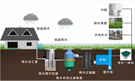

开源是最好的节流,如果想扩大水源。一是灵活中水。中水是各种污水管道解决后在选定范围内使用的非生活用水,比如大家日常生活中的大量污水,可以设计收集计划对其进行净化。处理生活中使用的非生活用水,如冲厕和景观花园的自来水,不仅可以提高水源利用率,还可以大大减轻大城市的排水设备负荷。二是要精细化利用资源。能够设定一定的装置将雨水利用起来,集中净化处理、储存,用以园林灌溉等,在其中绿色灌溉以喷灌、微灌等高效农业节水灌溉方法为主导,这就大大地节省了用水成本。
