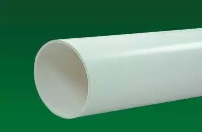

硬聚氯乙烯管(UPVC)
  在世界范围内,硬聚氯乙烯管道(UPVC)是各种塑料管道中消费量最大的品种。采用这种管材,可对我国钢材紧缺、能源不足的局面起到积极的缓解作用,经济效益显著。
  主要特点:1、化学腐蚀性好,不生锈
  2、内壁光滑,流体输送能力比铸铁管高43.7%
  3、价格低廉
  4、质量轻,易扩口、粘接、弯曲、焊接
  主要应用领域:建筑给排水管道系统、建筑雨水系统

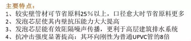

芯层发泡管(PSP)
  芯层发泡管是采用三层共挤出工艺生产的内外两层与普通UPVC相同,中间是相对密度为0.7-0.9低发泡层的一种新型管材。在结构上利用了材料力学中Ⅰ型结构原理,具有吸能隔声效果的发泡芯层;
  主要应用领域:民用建筑的排水系统;工业防护及输送液体;农业微孔灌溉、排灌;

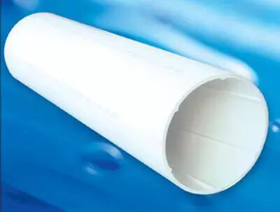

硬聚氯乙烯消音管
  UPVC消音管内壁带有六条三角凸形螺旋线,使下水沿着管内壁自由连续呈螺旋状流动;消音管的独特结构可以使空气在管中央形成气柱直接排出,没有必要另外设置专用通气管;消音管使高层建筑排水通气能力提高10倍,排水量增加6倍,噪声比普通UPVC排水管和铸铁管低30-40Db;
  应用领域:主要用于排水管道系统,特别是高层建筑排水管道系统

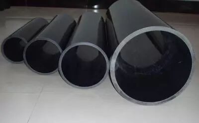

高密度聚乙烯管(HDPE)
  高密度聚乙烯管以它的优秀的化学性能、韧性、耐磨性以及低廉的价格和安装费受到管道界的重视,它是仅次于聚氯乙烯,使用量占第二的塑料管道材料;
  高密度聚乙烯管(HDPE)双壁波纹管是一种用料省、刚性高、弯曲性优良,具有波纹状外壁、光滑内壁的管材。双壁管较同规格同强度的普通管可省料40%,具有高抗冲、高抗压的特性,发展很快。
  应用领域:广泛用作排水管、污水管、地下电缆管、农业排灌管。

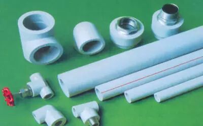

无规共聚聚丙烯管(PP-R)
  无规共聚聚丙烯管是欧洲新近开发出来的新型塑料管道产品,PP-R原料属聚烯烃,其分子中仅有碳、氢元素,无毒性、卫生性能可靠。
  PP-R在原料生产、制品加工、使用及废弃全过程均不会对人体及环境造成不利影响,与交联聚乙烯管材同辈成为绿色建材
  PP-R管除具有一般塑料管材质量轻、强度好、耐腐蚀、使用寿命长等优点外,还有以下特点:耐热保温弹性好、防冻裂环保性能好线膨胀系数较大,为0.14-0.16mm/m.k
  主要用于:公共及民用建筑用于输送冷热水、采暖系统
