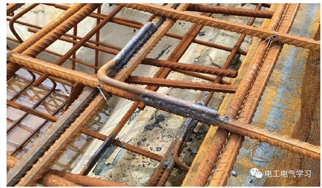

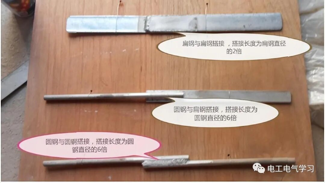

1、基础接地: 利用建筑基础做接地体,将基础底板上下两层主筋沿建筑物钢筋网焊接成环形,并将主轴线上的基础梁及结构底板上下两层主筋相互焊接成网做接地体。焊接长度要求:钢筋之间焊接,需要用圆钢跨接。(土建允许钢筋焊接,但电气要求钢筋需要圆钢跨接);特别指出严禁单面焊(不小于12d,错误的),必须双面焊不小于6d,钢筋与扁钢之间焊接;不应小于2倍扁钢宽度(6d钢筋直径)且不少于两面施焊。

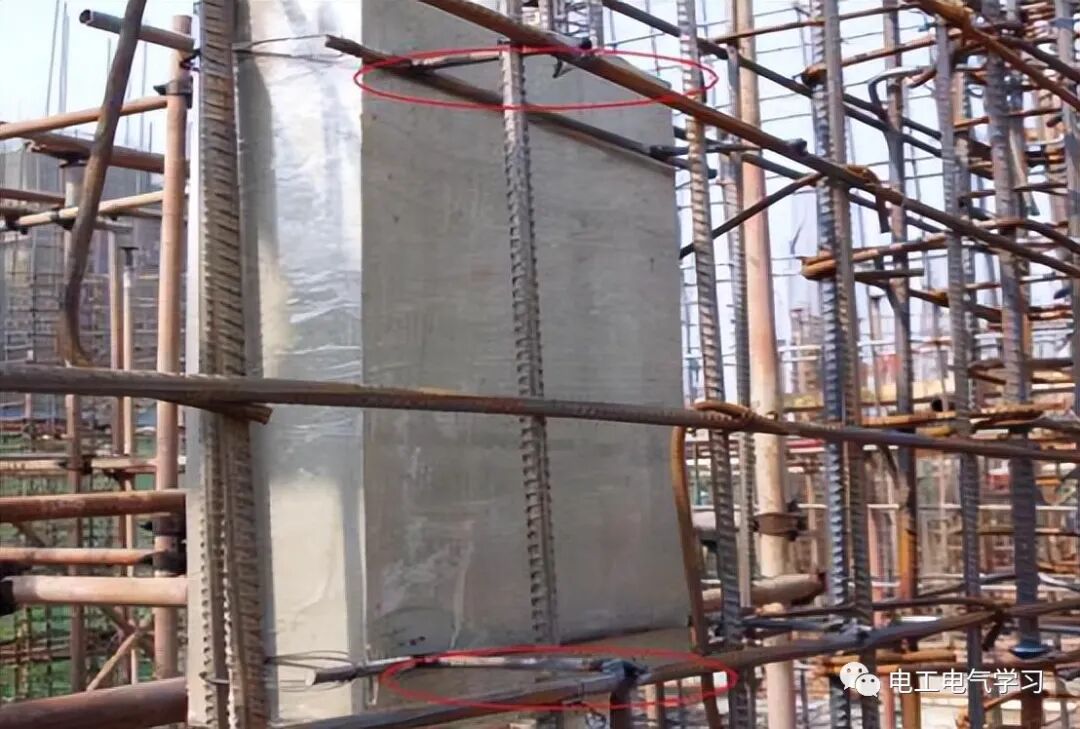

2、建筑物防雷引下线: 所有外墙柱作为引上线,由两根大于等于16的钢筋(小于16的用4根主筋)用10热镀锌圆钢与接地体进行焊接,焊口要饱满。(仅在基础内与基础接地焊接,楼上均采用土建连接法-套筒)。

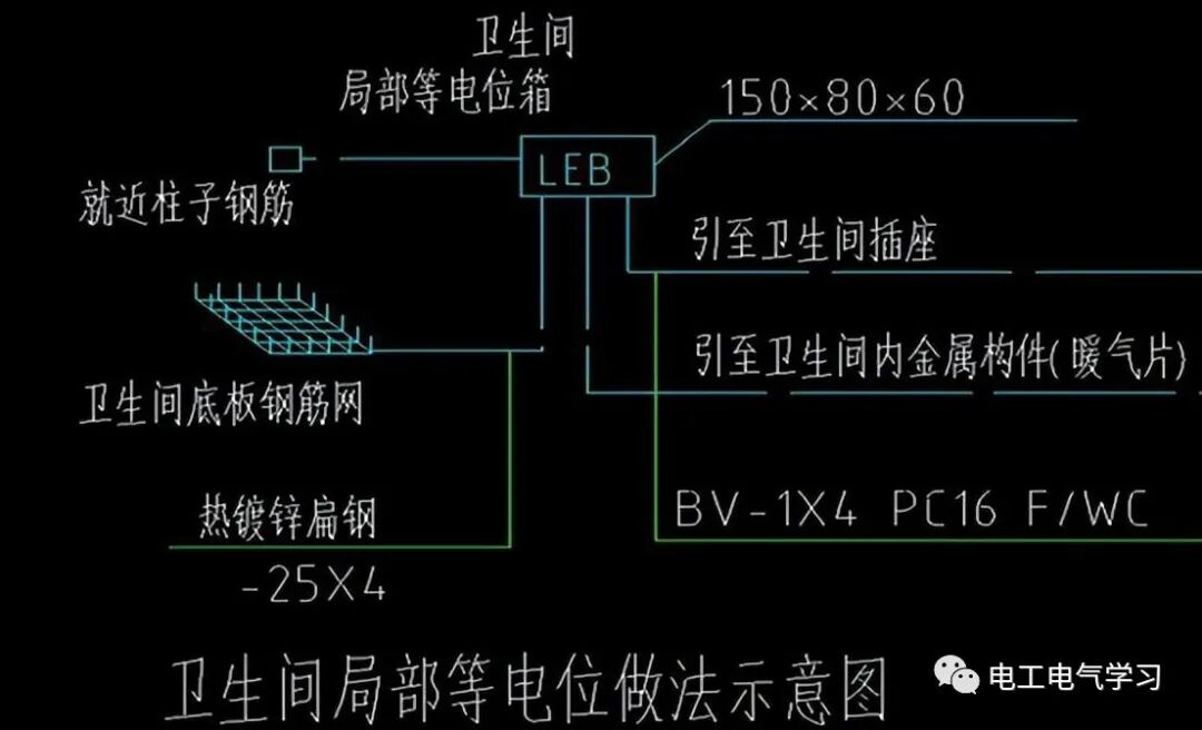

3、建筑物防雷等电位:

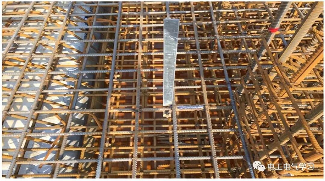

总等电位:根据图纸设计要求位置将等电位与基础接地相连,预留40*4热镀锌扁钢。

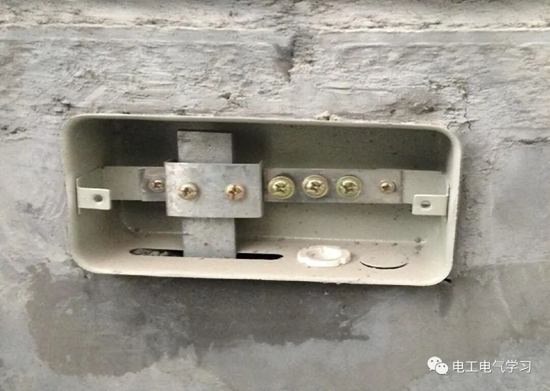

局部等电位:卫生间局部等电位焊接,在卫生间所在的钢筋网上用10的热镀锌圆钢焊接两圈,两圈钢筋网在焊接连接起来,然后在洗脸盆下方用25*4镀锌扁钢焊接到钢筋网上伸进等电位盒。

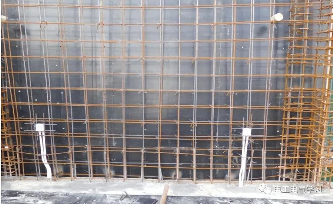

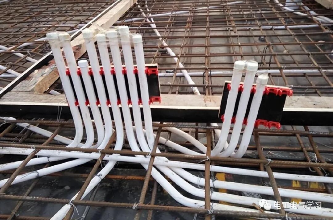

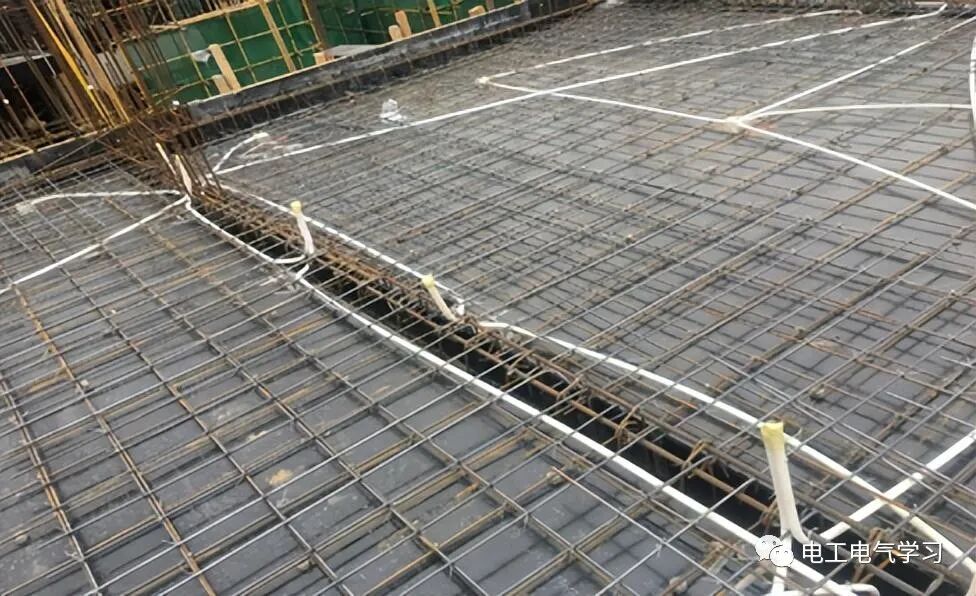

4、电气配管: PVC管,固定线管要保证线管与线管之间的间距不小于20mm,每个绑扎点不得大于1m,接头及线盒两端固定点不得大于20cm,不得出现3层交叉。顶板线盒点位误差不得超过20mm,成一条直线的相邻线盒不得存在误差。

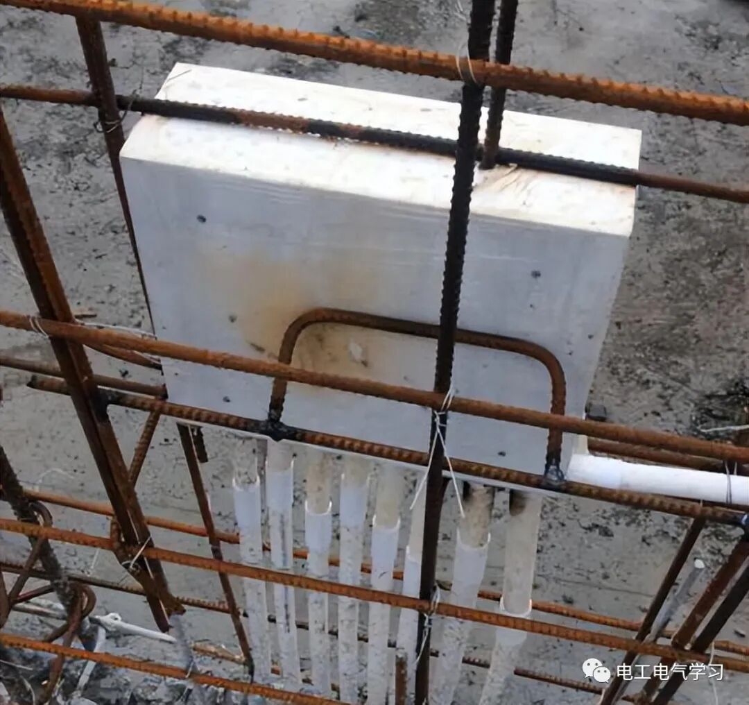

配电箱处预埋管预埋做法见下图。

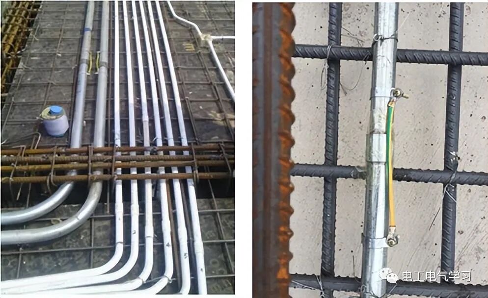

5、镀锌钢管: 镀锌钢管不得采用熔焊接法,应采用丝接并加接地跨接线,两卡间连线为铜芯软导线截面积不小于4平方毫米。跨接线加工时线与铜线鼻子需要进行挂锡处理,搪锡要饱满。

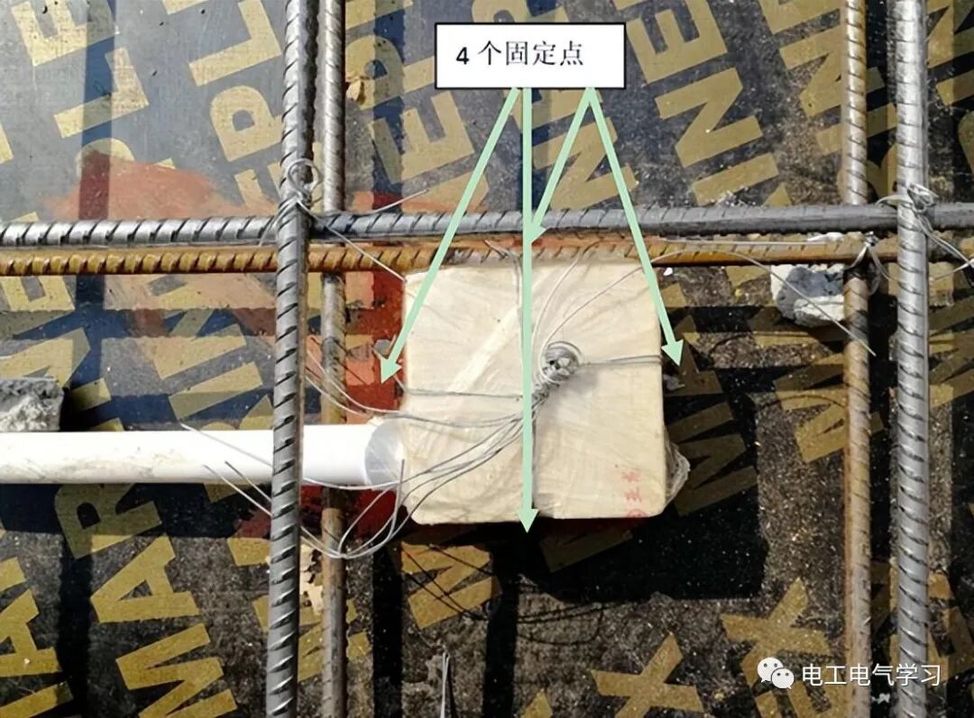

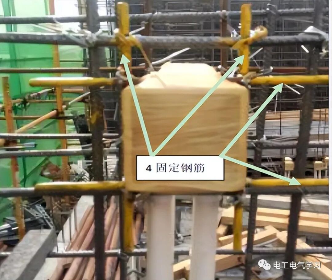

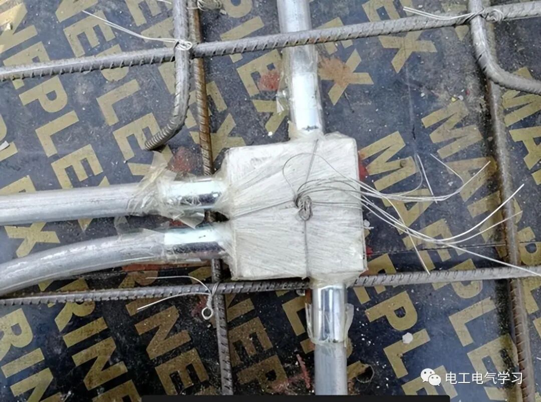

7、线盒固定: 线盒统一按图纸制作之后采用缠绕膜包裹。剪力墙线盒固定采用穿筋盒上下分别附加一根钢筋,用扎丝将钢筋与线盒绑扎固定牢固,并与剪力墙内钢筋绑扎固定牢固,防止振捣混泥土时线盒位移。剪力墙线盒标高允许误差5mm,线盒点位左右允许误差20mm。

顶板线盒固定做法参照下图。
固定线盒铁钉钉头必须贴近模板,不允许预留长度。砼浇筑时,必须安排专人负责看护直至砼浇筑完成,发现损坏线管、线盒及时更换。

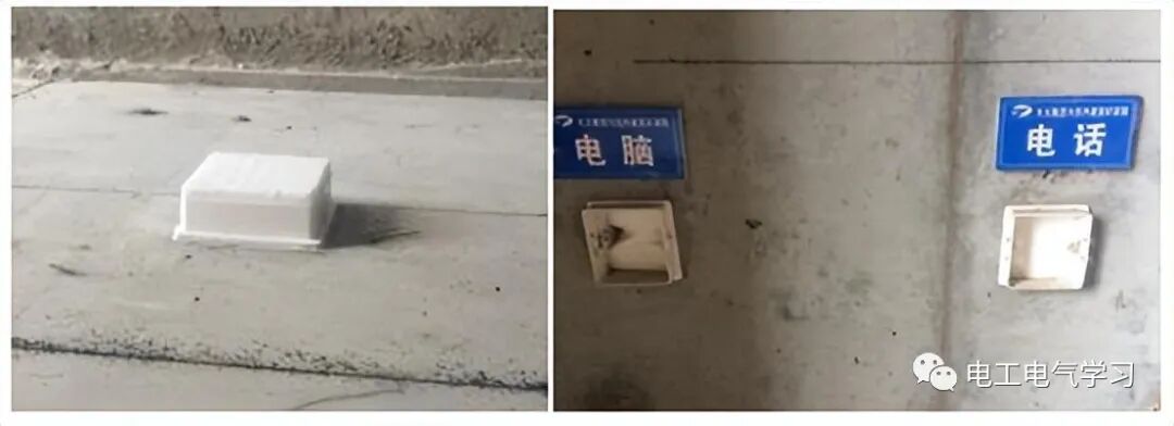

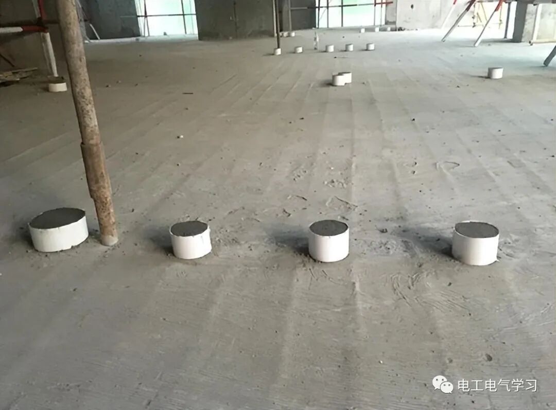

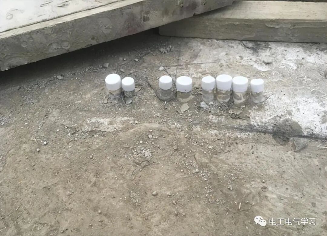

9、出地面线管成品保护: 根据工程对象及自身工程情况选用以下两种做法。做法一使用与一般工程;做法二适用于创奖观摩工程。

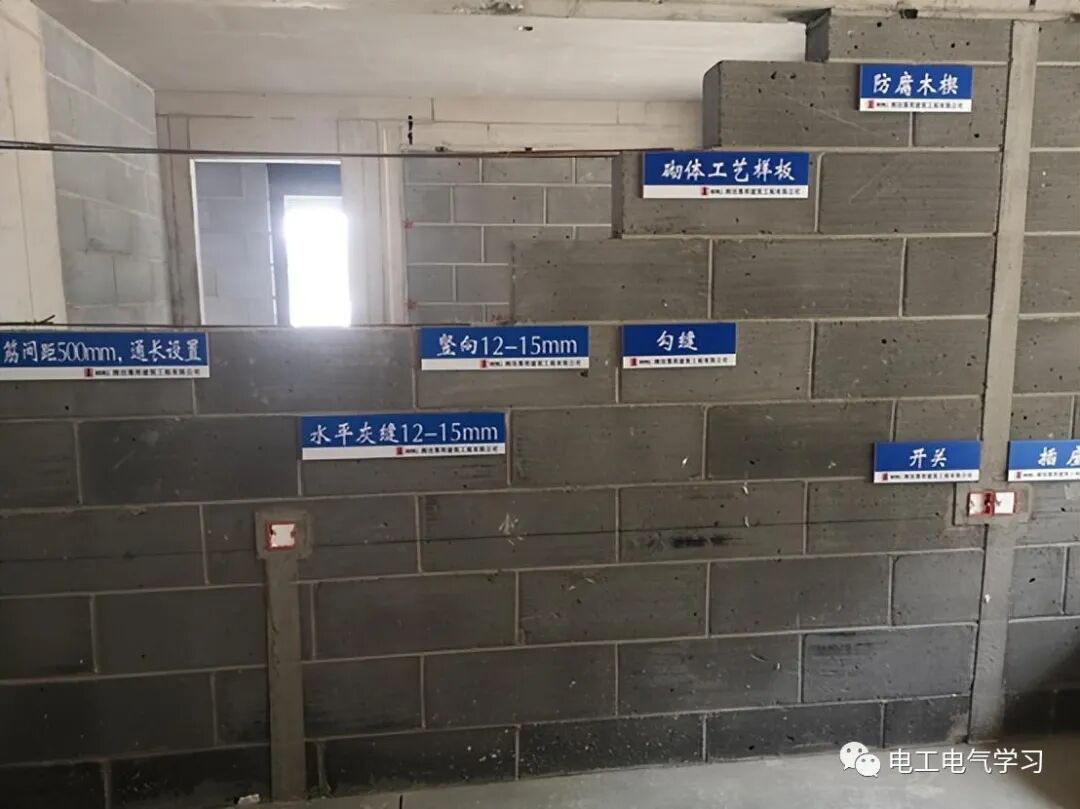

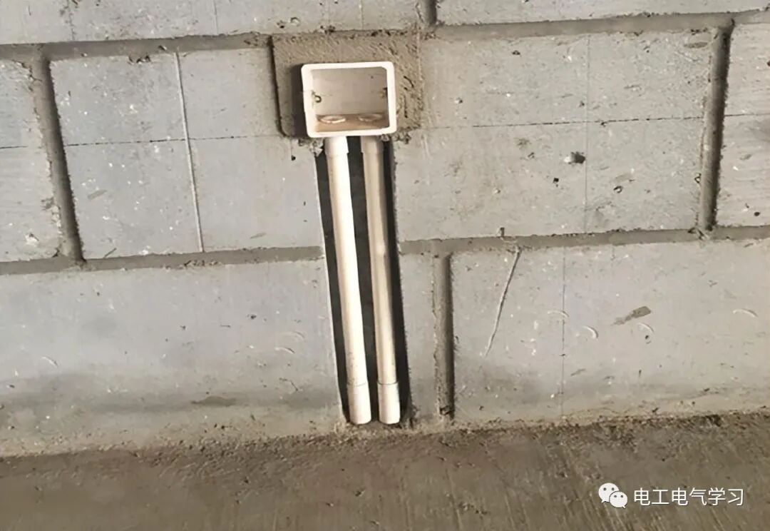

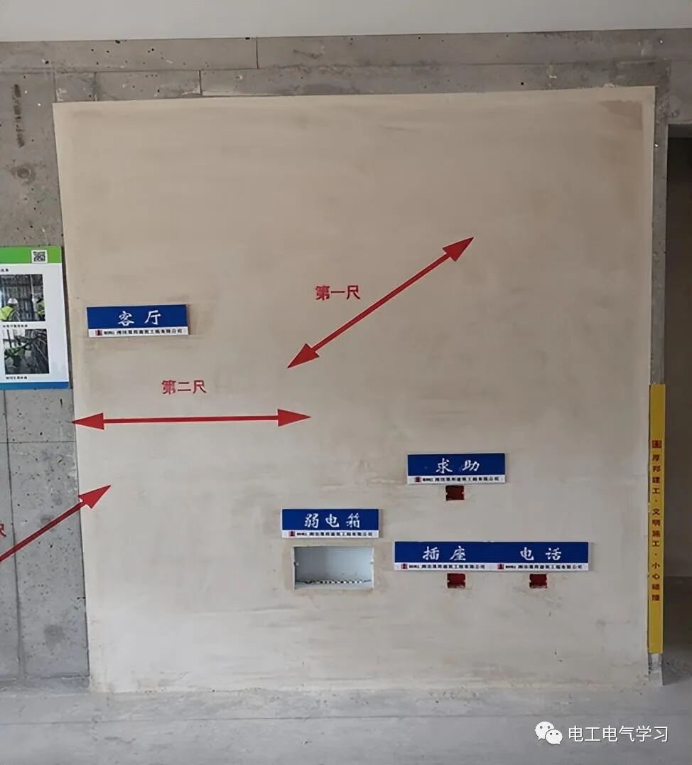

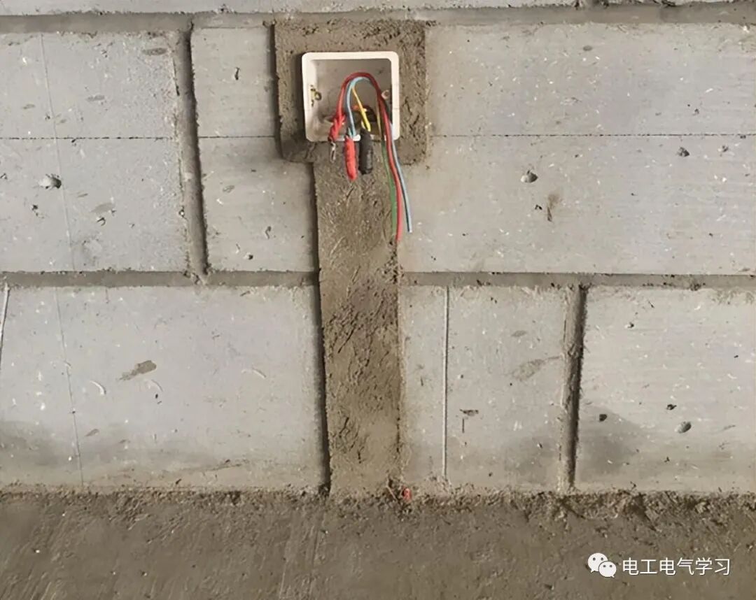

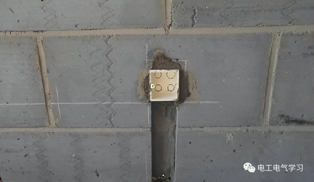

10、二次配管: 画线一开槽一线盒固定一配管一抹灰画线:按照土建弹好的控制线为基准用墨斗将线盒的位置按照要求标高弹出线盒位置,再用粉笔将线盒到线管的管线画出,方便开槽。如同一房间内有在剪力墙上的线盒,就依照剪力墙的线盒标高为准来确定这一房间内其他线盒高度。
开槽:开槽宽度d+3-6cm,开槽深度d+1-1.5cm,严禁出现横槽。
线盒固定:固定线盒要严格按照弹好的线来安装线盒,根据土建抹墙厚度留出相应的出墙厚度,防止在抹墙完成后嵌入墙体太深。相邻同一标高的线盒间偏差不能超过2mm,同一房间内相同标高的线盒间偏差不允许超过5mm,强弱电线盒之间距离要大于30cm。厨房强电开关插座要避开燃气管道,暖气片与插座的距离不能小于30cm,线盒点位左右误差不能超过10mm。底盒安装不应有歪斜,出墙不平整现象。
配管:PVC电线管应采用套管粘接和专用接头进行连接,接口处应用专用PVC粘接胶粘接牢固。管路垂直或倾斜时,每隔1M距离应有一个固定点,在距两端300-500mm处各设一个固定点。管进盒、箱,一箱一孔,先接端接头然后用锁母固定在箱、盒上。在管路外侧钉上钉子,用扎丝将管子绑牢,成排管线敷设间距应保持在15mm以上。
抹灰:管槽在抹灰前必须对开槽部位进行浇水湿润,然后采用强度等级不小于M10的水泥砂浆抹面修补至管面平第一遍,强度达到后再浇水湿润,在用等级不小于M10的水泥砂浆抹面保护至墙面平,保护层厚度不小于15mm,消防及应急回路的保护层厚度不小于30mm,且修补完的砂浆饱满平整。且开槽部位应满挂钢丝网。
11、套盒加设: 剪力墙上的线盒要及时加设套盒(套盒需要反向利用pvc胶枪固定),并且在模版拆除完的楼层及时对线管进行疏通。
剪力墙上套盒加设
剪力墙线盒加设套盒抹灰完成后效果图
12、户内配电箱壳安装:
在剪力墙内固定箱体,标高要准确,不准出现歪斜和超深现象。固定时在箱体上下左右分别用钢筋夹紧,用焊机将钢筋点焊到剪力墙筋上,箱体后侧用钢筋焊接支撑,防止合模时箱体进入墙体内,箱体内用方木支撑防止箱体变形。
在合模时必须有专人确认箱体是否紧贴模板,如发现歪斜,凹深现象即使整改。后砌墙配电箱壳安装时,配电箱预埋采用箱壳一次预留成型,与传统方法相比,工序前置,减少人工工程量,无需后期剔墙,避免后期墙面污染与土建抹灰空鼓。进行整改。

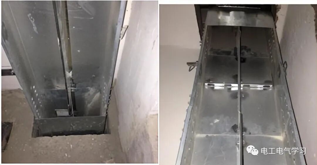

13、桥架安装:

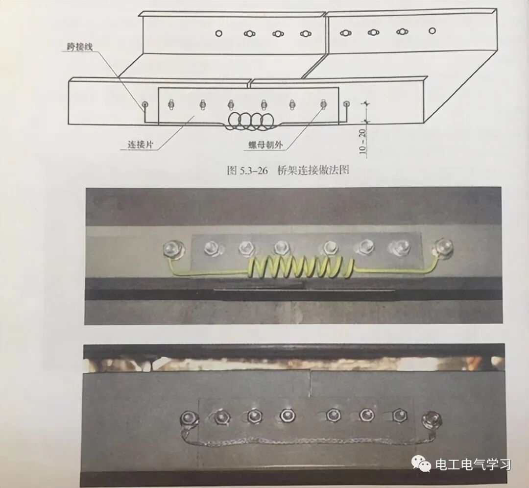

1)金属电缆桥架及其支架和引入或引出的金属电缆导管必须接地(PE)或接零(PEN)可靠,且必须符合1)金属电缆桥架及支架全长应不少于2处与接地(PE)或接零(PEN)干线相连接。
2)非镀锌电缆桥架间连接板的两端跨接线铜芯接地线,接地线最小允许截面积不小于4平方毫米。
3)镀锌电缆桥架间连接板的两端不跨接接地线,但连接板两端不少于2个有放松螺帽或放松垫圈的连接固定螺栓。
4)电缆桥架水平敷设时,规范要求支撑跨距一般为1.5-3m,为保证施工质量项目部要求为1.5m,电缆桥架垂直敷设时规范要求固定点间距不宜大于2m,项目要求为1.5m,在桥架转角两侧30cm-60cm需要设置支撑点。
5)直线段钢制电缆桥架长度超过30m,铝合金或玻璃钢制电缆桥架长度超过15m应设置伸缩节,跨越伸缩缝处设置补偿装置,可用带伸缩节的桥架。水平桥架每15m需设置防晃支架。
6)整个桥架全长的两端连接电阻不应大于0.5欧姆或由设计决定,否则应增加接地点,以满足要求。接地孔应消除图层,与图层接触的螺栓有一侧的平垫应使用带爪的专用接地垫圈。电井桥架施工前需做深化布置图
桥架安装板上150mm 桥架安装板下150mm
14、防火封堵: 防火封堵应首先用防火岩棉将桥架穿楼板处及桥架与楼板预留孔洞间空隙塞严、密实,桥架内塞入放火包。然后将防火板用膨胀丝固定到地面及顶板,最后用防火油泥将防火板与墙面及桥架接触的缝隙塞严密实(塞防火泥必须用小灰铲割齐,抹平)。

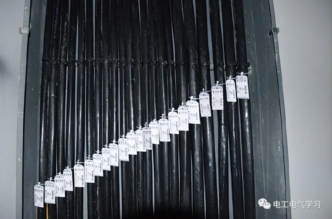

16、电缆敷设: 电缆敷设遵循先远后近、先规格大后规格小、先长后短、先下层后上层、先内侧后外侧的原则。电缆敷设完成一根要进行固定及做好标识牌,防止电缆过多交叉错乱难于整理并过多占用桥架空间。水平敷设的电缆固定间距5-10m,拐角处0.5m并设置标识牌,直线段标识牌可间隔20m设置。电缆首末端设置标识牌。

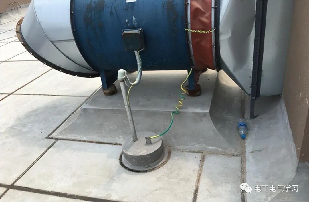

屋面风机安装
屋面风机电源管需加设防水弯头,风机及风机基础需接地。

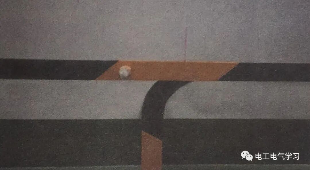

19、变配电室接地母线安装
名敷接地引下线及室内接地干线的支持间距应均匀,水平直线部分0.5~1.5m;垂直直线部分1.5~3m;弯曲部分0.3~0.5m。
变配电室内名敷接地干线应符合下列规定:
1)便于检查,敷设位置不妨碍设备的拆卸与检修;
2)当沿建筑物墙壁水平敷设时距地面高度250~300mm;与建筑物墙壁间的间隙10~15mm;
3)当接地线跨越建筑物变形缝时,设补偿装置;

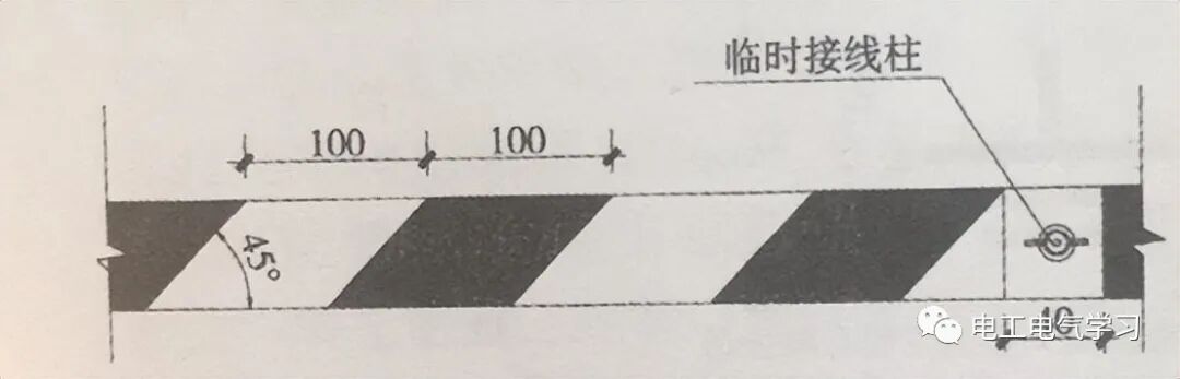

4)接地线表面沿长度方向,每段为100mm,分别涂以黄色和绿色相间的条纹。(详见下图)
5)变压器室、高压配电室的接地干线上应设置不少于2个临时接地用的界限住或接地螺栓(不应刷漆)。
接地母线安装示意图
