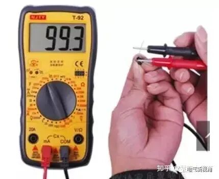

电气仪表测量篇
1、兆欧表的接线柱有L、E、G三个,它们代表的意思是: L(线路)、E(接地)、G(屏蔽)。
2、380V以下交、直流低压厂用电动机用500V摇表测量绝缘电阻。电动机的绝缘电阻值不得低于0.5MΩ。
3、6KV电动机测量绝缘应使用2500 V伏的摇表测量,测得的绝缘电阻应大于6MΩ。
4、发电机转子绕组绝缘电阻用500V摇表测量,绝缘值不得小于0.5MΩ。
5.电压互感器其二次额定电压一般为100V,电流互感器的二次额定电流一般为5A。
6、在测量电气设备绝缘电阻时,一般通过测吸收比来判断绝缘受潮情况,当吸收比大于1.3时,表示绝缘良好;接近于1时,表示绝缘受潮。
7、万用表的表头是万用表的主要元件,它是采用高灵敏度的磁电式的直流电流表。

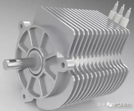

电动机篇
1、感应电动机原理就是三相定于绕组内流过三相对称交流电流时,产生旋转磁场,该磁场的磁力线切割转子上导线感应出电流,由于定子磁场与转子电流相互作用,产生电磁转矩而转动起来。
2、在正常情况下鼠笼式转子的电动机允许在冷态下启动2 次,且每次时间间隔不小于5分钟,允许在热态时启动1次,只有在事故处理或起动时间不超过2~3秒的电动机可以多启动一次。
3、交流电动机的三相不平衡电流不得超过额定值的10%,且任何一相电流不得超过额定值。
4、6KV高压厂用电动机的绝缘电阻,在相同的环境及温度下测量,如本次测量低于上一次测量值的1/3~1/5倍时,应检查原因,并必须测量吸收比″R60/R15″,此值应大于1.3。
5、电动机可以在额定电压下,电源频率±l%变化内运行,其额定出力不变。
6、定子三相电流不平衡时,就一定会产生负序电流。

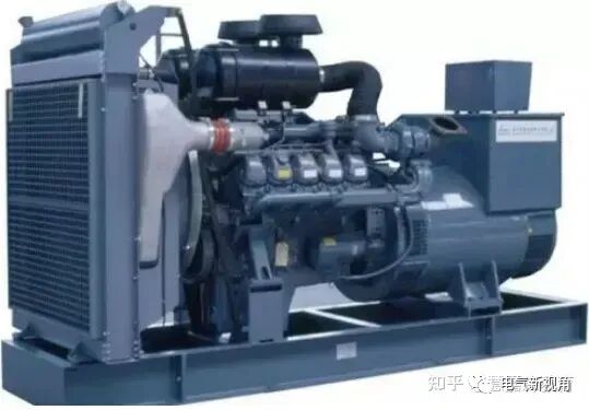

发电机篇
1、发电机定子电压最高不得大于额定电压的110%,最低电压一般不应低于额定电压的90%,并应满足厂用电压的要求。
2、发电机正常运行频率应保持在50Hz,允许变化范围为±0.2Hz,可以按额定容量连续运行。频率变化时,定子电流、励磁电流及各部分温度不得超过额定值。
3、发电机定子电压允许在额定值范围±5%内变动,当功率因数为额定值时,其额定容量不变,即定子电压在该范围内变动时,定子电流可按比例相反变动。但当发电机电压低于额定值的95%时,定子电流长期允许的数值不得超过额定值105%。
4、发电机运行的氢气纯度不得低于96%,含氧量小于2%。
5、发电机额定功率因数为0.85。没有做过进相试验的发电机,在励磁调节器装置投自动时,功率因数允许在迟相0.95~1范围内长期运行;功率因数变动时,应该使该功率因数下的有、无功功率不超过在当时氢压下的P-Q出力曲线范围。
6、发电机并列后有功负荷增加速度决定于汽机,无功负荷增加速度不限,但是应监视定子电压变化。
7、发电机在升压过程中检查定子三相电压应平稳上升,转子电流不应超过空载值。
8、发电机定时限过负荷保护反映发电机定子电流的大小。
9、发电机定子绕组的过电压保护反映端电压的大小。
10、发电机定时限负序过流保护反映发电机定子负序电流的大小,防止发电机转子表面过热。
11、发电机的P-Q曲线上的四各限制因素是定子绕组发热、转子绕组发热、定子端部铁芯发热、稳定运行极限。
12、发电机逆功率保护,用于保护汽轮机。
13、发电机正常运行时,定子电流三相不平衡值一般不能超过定子额定值的10%。
14、水内冷发电机定子线棒层间最高和最低温度间的温度差达8℃或定子线棒引水管出水温差达8℃时应报警并查明原因,此时可降负荷处理。
15、水内冷发电机定子线棒温差达14℃或定子引水管出水温差达12℃,或任一定子槽内层间测温元件温度超过90℃或出水温度超过85℃时,在确认测温元件无误后,为避免发生重大事故,应立即停机,进行反冲洗及有关检查处理。

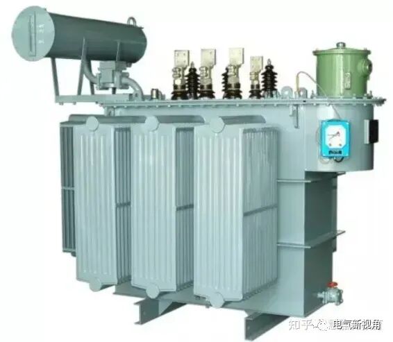

变压器篇
1、变压器是依据电磁感应原理,把一种交流电的电压和电流变为频率相同,但数值不同的电压和电流。
2、主变冷却器全停允许在额定负荷下限时运行,若负荷小,主变上层油温未达到规定值时,允许上升到规定值,但主变最长运行时间不得超过60分钟。
3、油浸自冷和油浸风冷方式的变压器,其上层油温的允许值最高不得超过95℃,一般不宜超过85℃。
4、瓦斯保护二次回路一点接地时,应将重瓦斯保护改投信号位置。
5、强迫油循环风冷的变压器上层油温一般不超过75℃,最高不超过85℃。
6、变压器外加一次电压,一般不得超过该分接头额定值的105%,此时变压器的二次侧可带额定电流。
7、六氟化硫(SF6)是一种无色、无臭、不燃气体,其性能非常稳定。

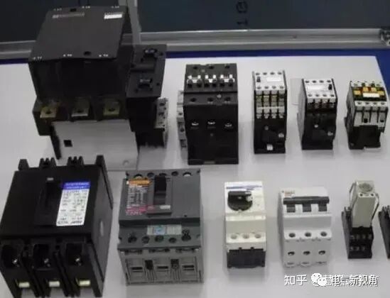

电气元器件篇
1、6KV开关柜均设有“五防”机械闭锁装置,一般采用强制机械闭锁装置的闭锁功能是小车开关在合闸状态时,不能移动、接地刀闸在合闸状态时,小车开关不能推入工作位置、开关在工作位置时,不能合上接地刀闸、接地刀闸不合,不能打开开关柜后挡板。
2、所有隔离开关合上后,必须检查三相触头接触良好。
3、合上接地刀闸前,必须确知有关各侧电源开关在断开位置,并在验明无电压后进行。
4、如发生带负荷拉刀闸时,在未断弧前应迅速合上,如已断弧则严禁重新合上。如发生带负荷合闸,则严禁重新断开。
5、在回路中未设有开关时,可利用隔离开关进行拉合电压不超过10KV、电流在70A以下的环路均衡电流。
6、发现隔离开关发热时,应降低该设备负荷至不发热为止,并加强该处的通风降温,如发热严重应停止该设备运行后进行处理。
7、蓄电池在电厂中作为控制和保护的直流电源,具有电压稳定,供电可靠等优点。
8、蓄电池的正极板上的活性物质是二氧化铅,负极板上的活性物质是海绵状铅。
9、一组蓄电池的容量为1200AH,若以100A的电流放电,则持续供电时间为12小时。
10、断路器的用途是:正常时能接通或断开电路;发生故障时,能自动切断故障电流,需要时能自动重合,起到控制和保护两方面作用。
11、断路器内油的作用是灭弧、绝缘。
12、高压隔离开关的作用是:(1)接通或断开允许的负荷电路;(2)造成一个明显断开点,保证人身安全;(3)与断路器配合倒换运行方式。
13、高压隔离开关的绝缘主要有:对地绝缘;断口绝缘。
14、断路器按灭弧介质可分为:气体介质断路器、液体介质断路器、真空断路器等。
15、为了增加母线的截面电流量,常用并列母线条数来解决,但并列的条数越多,其电流分布越不均匀,流过中间母线的电流小,流过两边母线的电流大。
