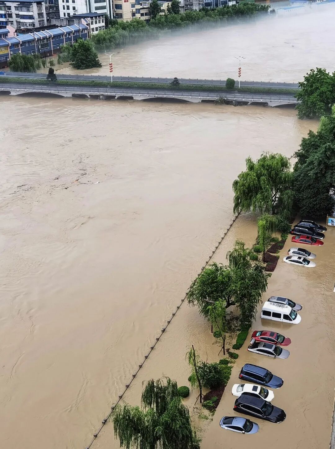

7月17日,湖北恩施遭受特大暴雨袭击,清江水位剧烈上升,城区范围内的堤防 一度遭遇漫堤险情 。
湖北恩施清江发生短暂漫堤 | 受暴雨和上游水库紧急泄洪影响,清江水位暴涨,7月17日下午一度漫过河堤,淹进了清江水岸社区,许多汽车被淹。图源@人民视觉
幸运的是,城区河堤的表面大都经过硬化改造,仅持续数小时的漫堤水流未产生明显破坏。 但如果是 土堤 遭遇漫堤,后果可能会十分严重。

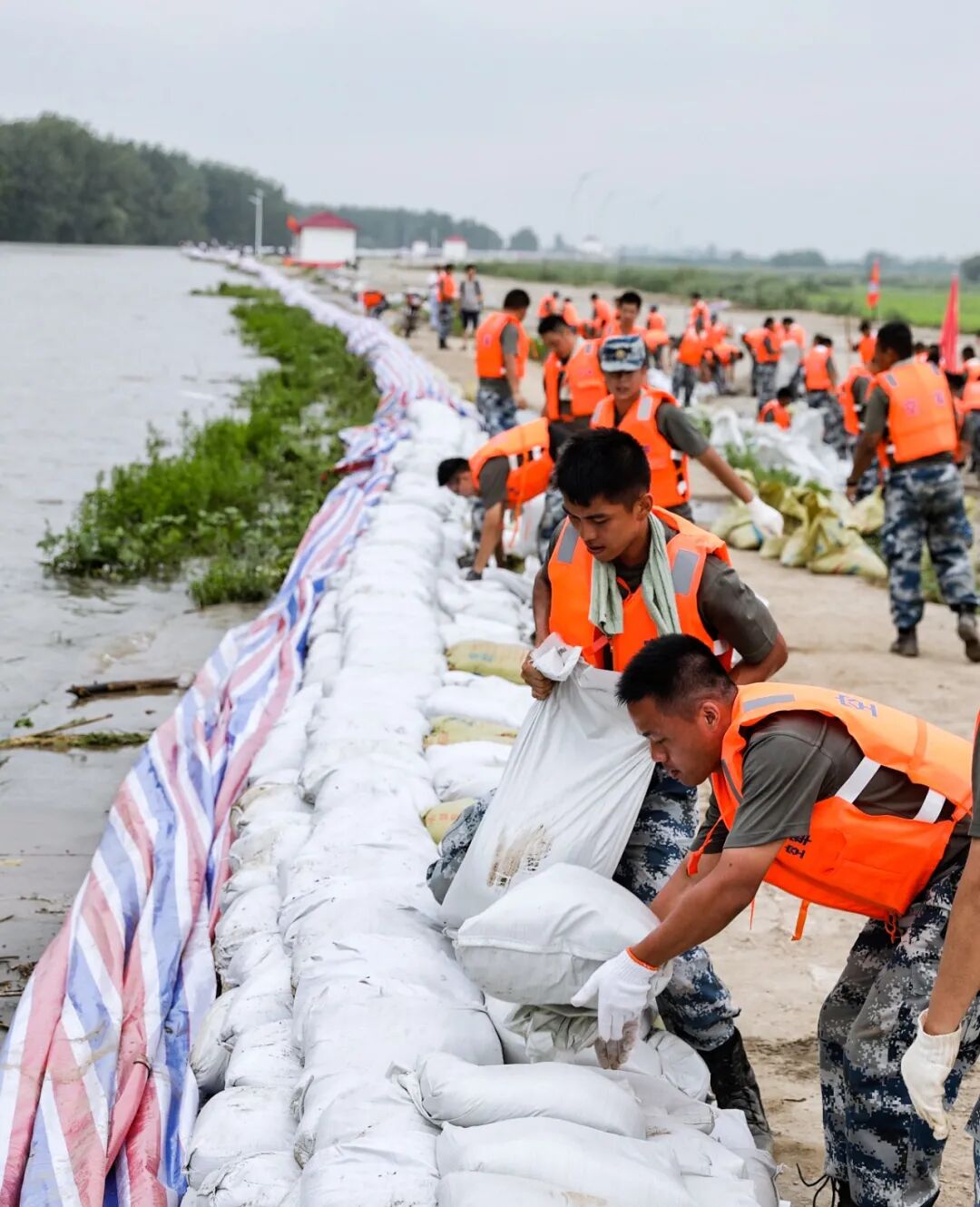

用泥土、沙袋等材料构建临时小堤 ,即子堤,就是有效化解漫堤风险的一种手段。
空军官兵抢筑子堤 | 7月13日中午,在江西九江的江洲镇,空军官兵抢修子堤,抵御漫堤。江州镇位于长江的一个江心岛上,今年汛期呼吁在外游子回乡抗洪,一度名声大噪。图源@人民视觉
1998年洪水期间,湖北的各类河堤及湖堤上,一共修筑子堤1147km, 其中723km直接挡水,挡水率63.03% 。
放眼整个长江中下游,3578km水位超警的长江大堤上,一共修筑子堤830km,其中350km直接挡水 ,挡水率42.17% [5-7] 。

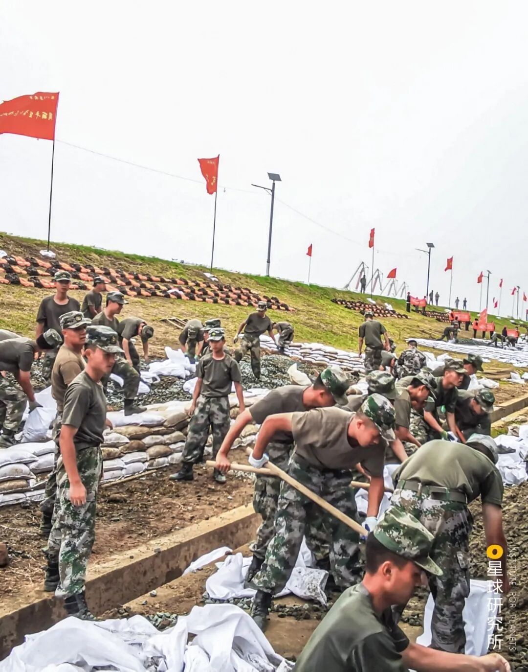

被长期浸泡的大堤十分松软,在规模较小的河堤投入重型机械可能损坏堤身,一般仅能用小型机械在大堤上搬运物资、装填沙袋。在搭建子堤时,仍需要投入大量人力。
农用车运输沙土,战士搭建子堤 | 使用沙袋装填沙土搭建子堤,防渗和稳定效果优于直接堆土,并且在堆放时也有注意事项,所以机械现在还难以取代人力。图源@人民视觉

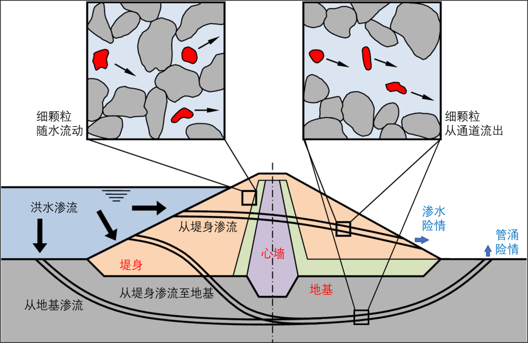

孙 子兵法云,“凡战者,以正合,以奇胜”。水位攀升造成的漫堤、风浪、崩岸险情从不屑于隐蔽自己,是为“正”;人们修建子堤和及时护岸就能经常打成平手,是为“合”。更大的凶险,来自洪水的“奇招”: 渗流 。
堤防中典型的两种渗流破坏 | 发生在堤身的渗水/漏水洞,和发生在地基的管涌,是河堤的两大类渗流险情,十分危险。底图@文献[10]
在世界各地,人们普遍使用泥沙和石料堆筑河堤,本质上是将无数泥沙颗粒堆积起来,颗粒间充斥着无数微小孔隙,使 河堤天然具有渗水性。
洪水季节,水逐渐渗入泥沙孔隙,在堤内缓缓渗流。时间一久,整个河堤都被渗流浸湿后,大堤背水一侧自然会出现渗水。

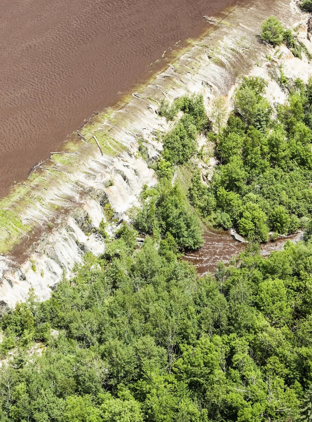

如果渗水量很大,则说明大堤已经被浸透,机械强度会显著降低。此时,如果河堤的设计本身不够合理、具有潜在结构损伤(如蚁穴、裂缝等)、有超重机械在堤顶作业时,就很容易在河堤背水侧产生 滑坡、脱坡 险情。
渗流引起的拦河坝滑坡 | 今年5月20日,美国密歇根州Edenville土坝在被长期浸泡后,因渗流剧烈引发滑坡,最终导致溃坝,下游多处城镇受灾。该坝建于1925年,是没有防渗设计的均质土坝,技术上早已落后。图源@Lynn Coleman / MLive / Earther,文献[11-12]
好在这类险情与崩岸类似,比较容易发现, 及时加固也可以排除险情 。

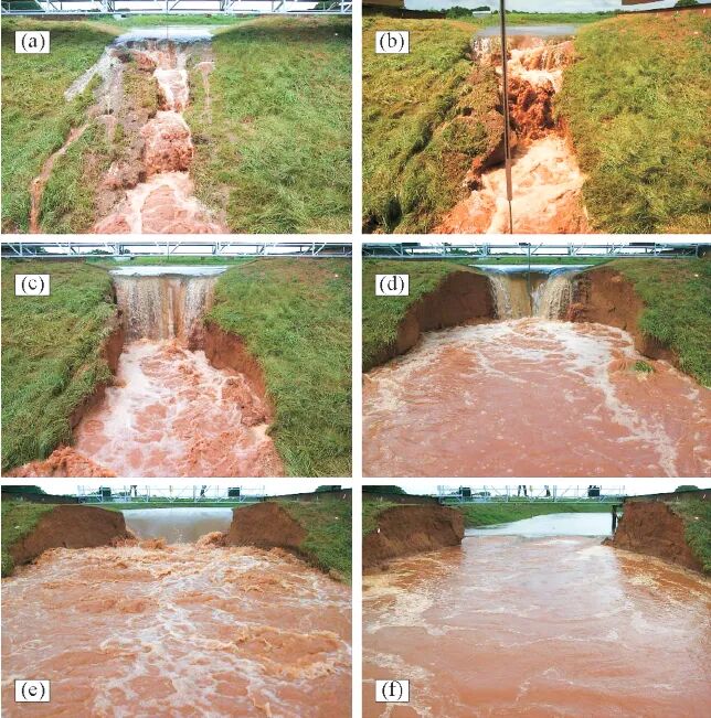

当渗流逐渐变强,泥沙也会被带出,清水变成浑水。此时,堤身开始 自背水侧向迎水侧产生空洞 ,如不及时排除,会很快形成贯通堤身的漏水洞,大堤被冲开只需要很短的时间。
漏水洞引起决堤的实验 | 在这个实验里,由于河堤的规模很小,从a到e只用了13分钟。在实际河堤里时间会长一些,但仍属于“较短时间”的范畴。图源@文献[3]

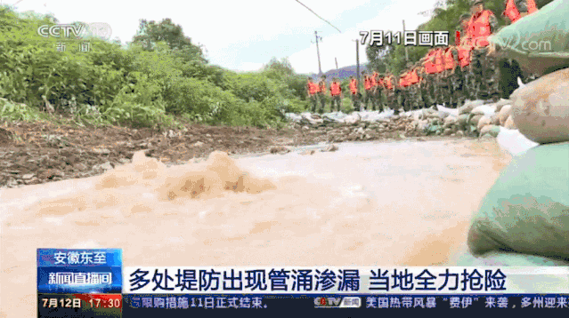

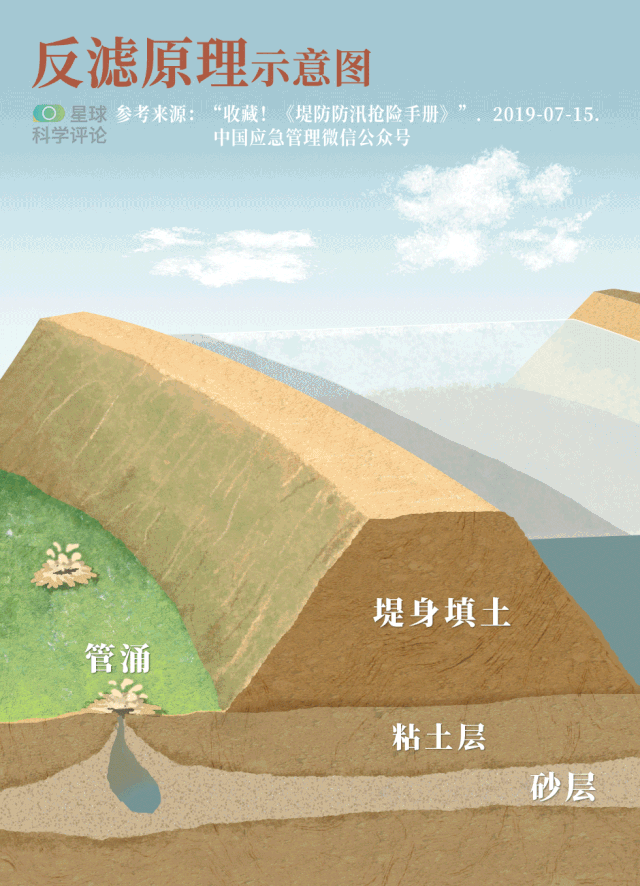

比浑水渗流更隐蔽、更危险的险情,则是发生在地下的 管涌 。它不仅与高水位长期浸泡有关, 还与河岸的地质条件有关 。
以长江在湖北境内的荆江段为例,江岸的地层由若干 强透水层(砂层) 和 弱透水层(泥层) 混杂组成,它是自然演化的结果,但也正是这样的地质结构,使河水能够在地下通过透水层向堤后渗透,直接造成了管涌风险。
剧烈涌出浑水的管涌险情 | 管涌时,大量地下泥沙随浑水流出,逐渐掏空地下,造成大堤失稳滑塌,容易形成决堤。图源@央视新闻直播间
还记得中学物理书上的U形管吗?连通U形管两端的水面,总是趋向于达到一样的高度。 只要大堤外的水体保持高位,地下又存在较强的透水层时,就相当于构成了一个巨型的“U形管”,洪水就一定会有从地下透水层向上涌出的趋势。
管涌破坏堤防的过程示意图 | 管涌时,大量地下泥沙随浑水流出,进而掏空地下,造成大堤失稳垮塌,引起决堤。透水层一般指砂层,而不透水层指泥层或粘土层。底图@文献[13]
而覆盖在砂层上的泥土,就像阻挡两侧水位变平的那个闸门,压制着水流从地下涌出。当这种压制一旦被冲破,管涌会和漏水洞一样首先流出清水,逐渐变成浑水,进而掏空地下泥沙,使大堤失去支撑而垮塌 [14-17] 。

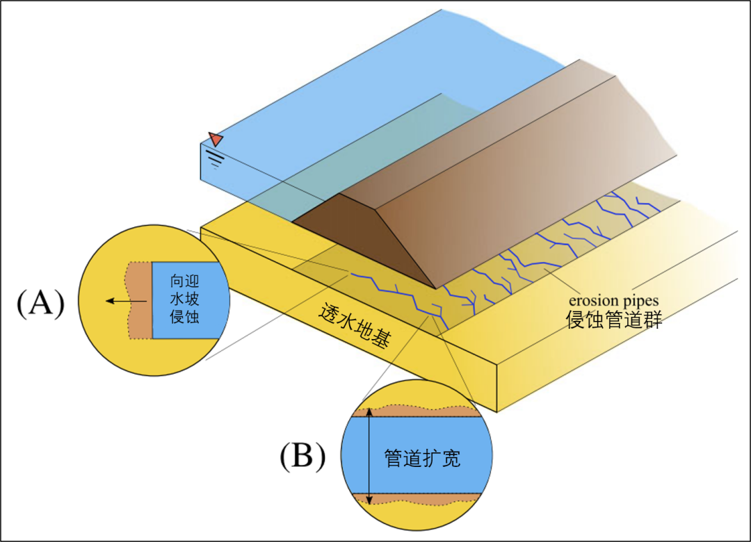

可以说,管涌是一种因河堤而生,以毁灭河堤而终的专属现象。它们往往会成群出现,造成大段河堤变形、沉陷、垮塌,在很短的时间内引发决口,是最凶险的一种险情,堪称“大堤杀手”。
管涌群掏空地基示意图 | 成群出现的管涌隐蔽性强,破坏性大,防不胜防。文献[18-19]

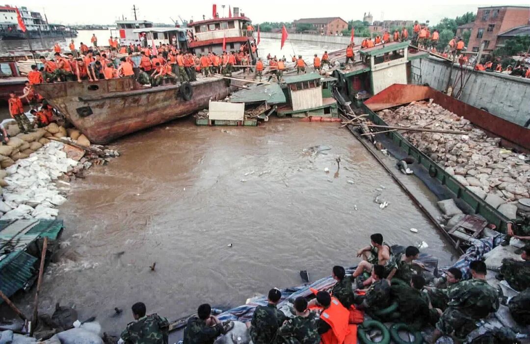

九江决堤也由强烈管涌引起。由于人们排险失败,管涌不断掏空大堤的地基,叠加一些其他的质量缺陷, 最终在发现管涌的40分钟后,大堤开始塌陷变形,引起防洪墙决口,随后便彻底溃堤 [23-24] 。
1998年九江决堤后的沉船堵口现场 | 除了因偷工减料被痛骂做豆腐渣工程外,九江大堤决口的主要原因是管涌控制失败。在堵口现场,人们一共凿沉了8条满载砂石的驳船来减缓水势。图源@视觉中国

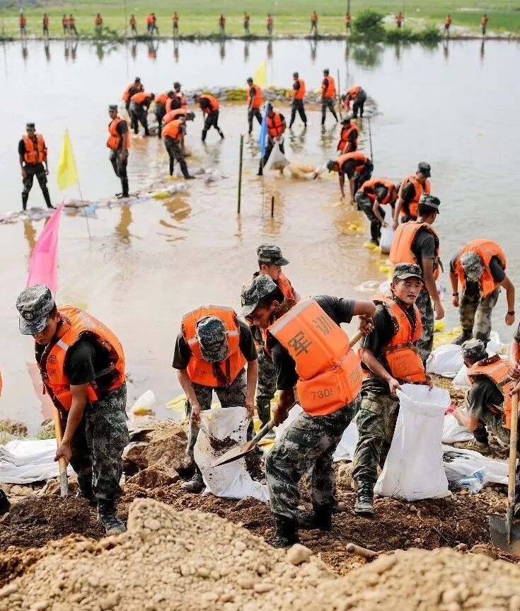

更麻烦的是,管涌行踪不定,出现位置受地下砂层的分布规律控制,虽然常以堤脚50米以内的区域为主,但也可以出现在数百米以外的位置[14]。农田、沟渠、水塘、湖泊甚至建筑地下室等环境,都可能产生管涌,没有明确的规律。
出现在水塘里的管涌 | 官兵们组成人链,传递沙包构筑反滤围堰。后方田埂上的官兵背后,可以隐约看到远处的河堤。图源@人民视觉

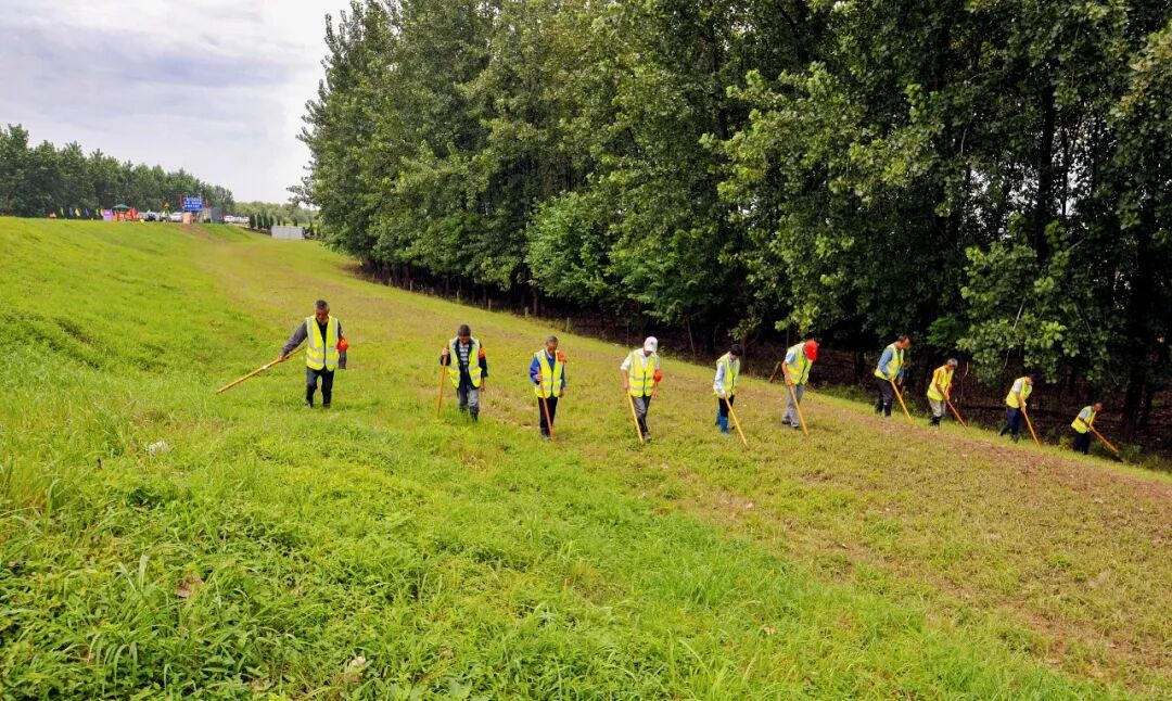

于是,复杂地形下的人力巡视,成为了抗洪战斗中的关键环节。人们不仅要巡视堤身寻找渗水,还要在堤脚向外延伸几百米的范围里寻找管涌,然后快速机动到险情位置加以处置。
巡堤人员正在河堤背水侧巡视  | 这样的巡视,可以及时发现潜在的漏洞、滑坡、塌陷及管涌危害。但管涌的发生部位,并不局限在堤身和堤坡底部,还需要加大巡查范围。图源@人民视觉

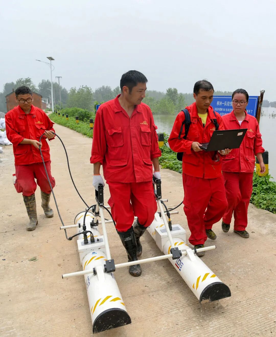

一些物探设备也开始用于河堤探伤和日常检查,帮助人们快速、准确地发现潜在侵蚀通道。
运用探地雷达检查河堤  | 7月29日,安徽地矿局技术人员运用物探手段巡查河堤,可以在险情发生前就检测到河堤内部是否发生破坏,先敌制胜。但这种办法对场地存在一定要求。图源@人民视觉

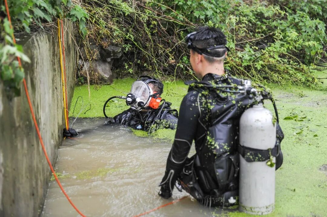

而对于漏水洞,它的进水点位于迎水坡的堤身,比管涌更浅。如果条件合适,还可试着派潜水员堵住漏洞,快速消除险情。但是,潜水员有被漏水洞吸入的危险。
潜水员探寻漏水洞的洞口  | 横穿大堤的涵闸、管线、建筑与泥土的接触部位,容易发生浑水渗流。图为潜水员寻找一处涵闸接触漏水的进水口。图源@人民视觉

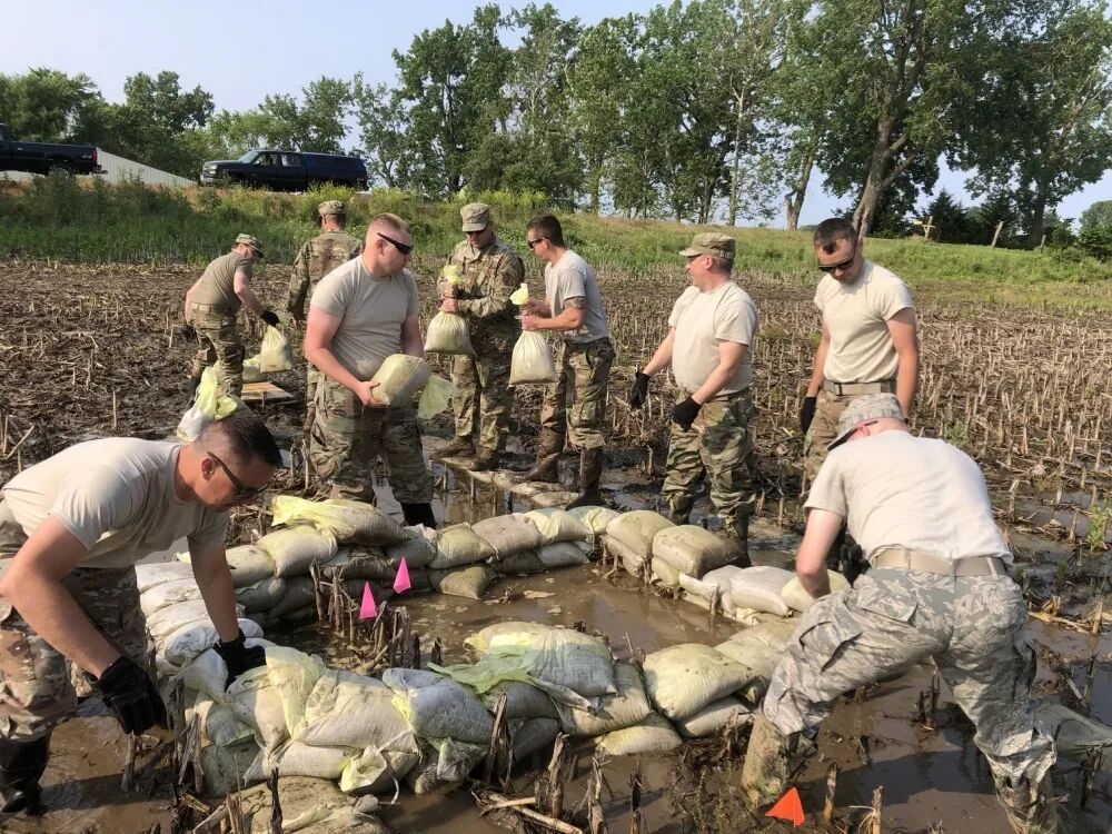

总之,抗洪军民既要做到全天候不间断巡视,又要做到在复杂地形下保持机动,及时进行技术排险。因此,即便到了2020年,抗洪仍然是一项高度依赖人力的困难工作,而且中外皆然。
美军士兵在密苏里河的大堤背后排除管涌  | 世界多国都投入军队进行抗洪救灾工作,而构建反滤围堰的方法也是全球通用。图源@美国国防部,Dvidshub.net,公共领域

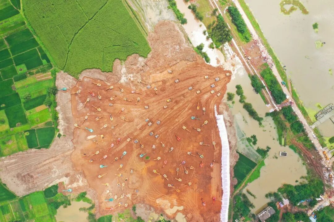

尽管人们早就有了充足的机械设备参与抗洪抢险,但它们更多时候只能在特定场合下作为辅助。只有高度灵活的人,才能克服地形的障碍,采用灵活机动的运动战,运用技术手段反制洪水的特种部队。
用火神山雷神山的精神抢修围堤  | 7月27日,安徽阜阳市颍上县姜唐湖蓄洪区戴家湖堤段,由涵闸破损引起直径约10米的强烈管涌。指挥部特事特办,调集200多台挖掘机和推土机,挖田取土,用60个小时修建起大型围堤(图中覆盖白色防水布的新堤),化解险情。图源@人民视觉

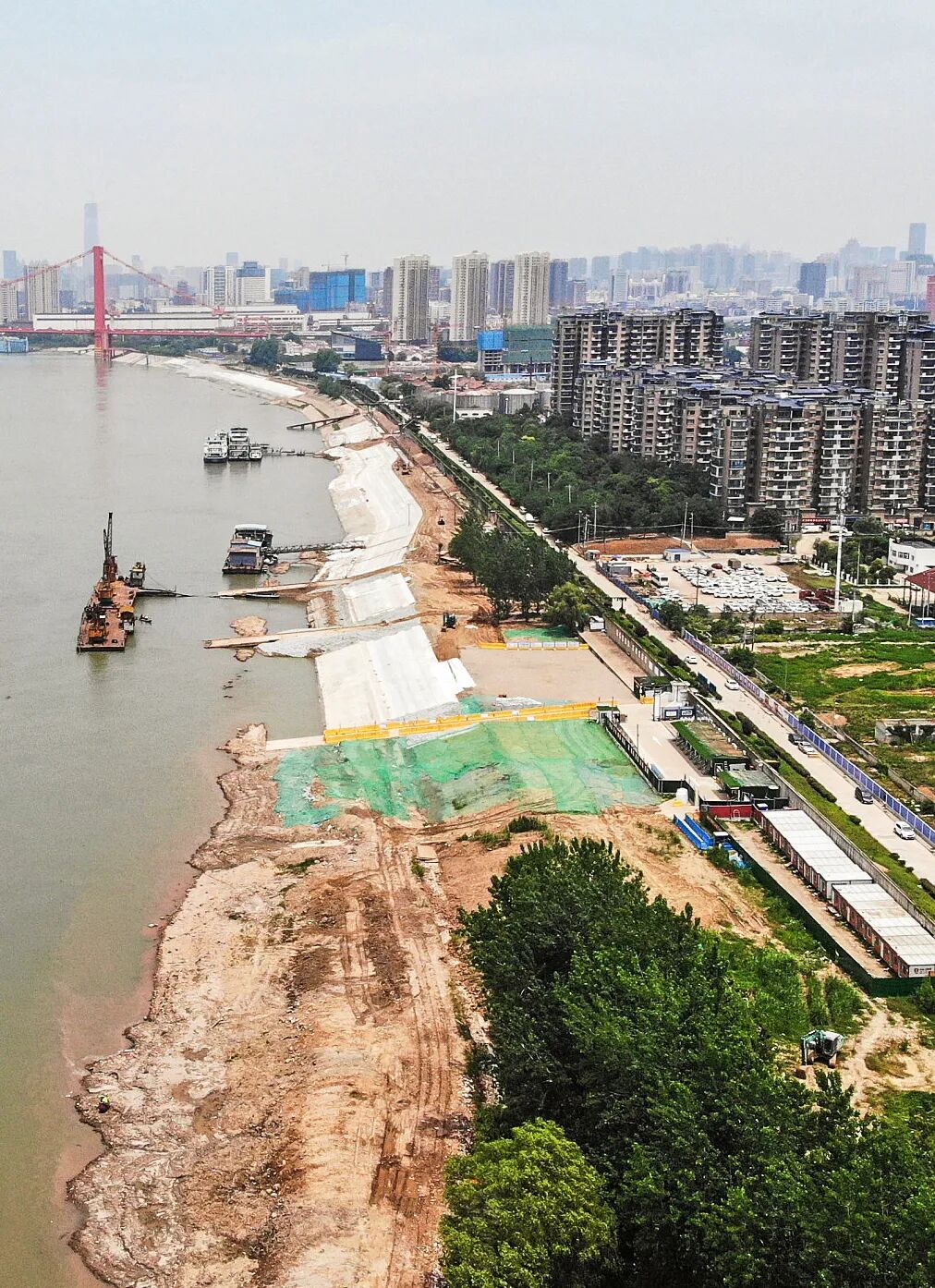

每年汛期之后都是河堤整修的高潮期,新的技术和理念会逐渐运用到这些年代久远的河堤里。加固护坡、加高堤身、增设排水结构、增加反滤结构等工程手段逐步用上,防洪能力就这样逐年升级。
汛期来临前整修大堤 | 今年5月,武汉市武昌区八铺街堤完成了历时两个月的整修,提高了防洪能力。图源@人民视觉

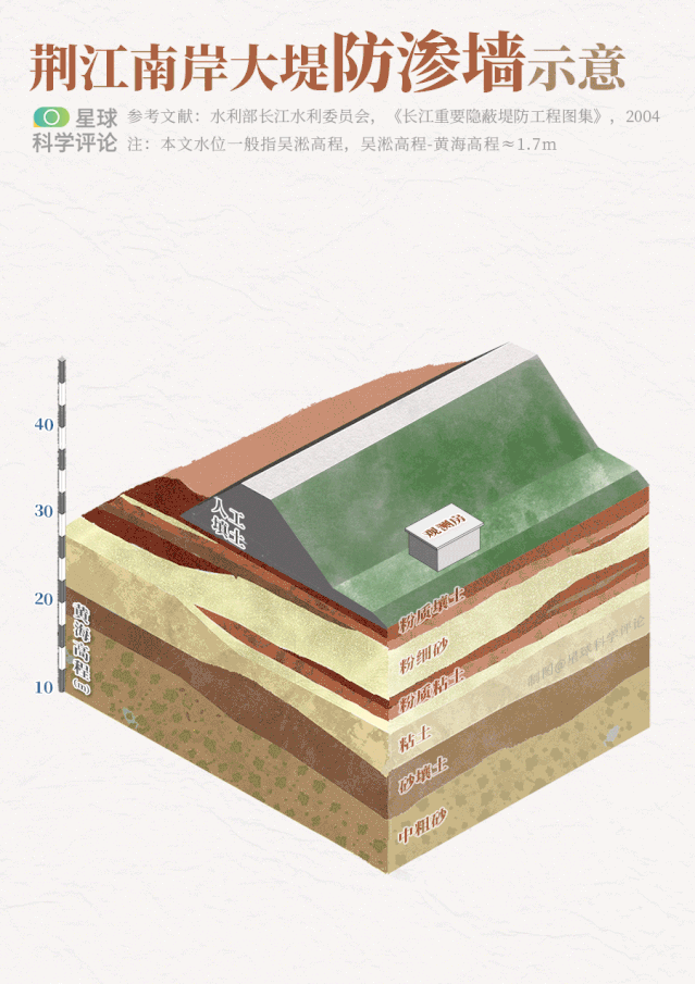

而对于不利的堤身质量和地质条件,人们也学会修建很深的地下防渗墙,为渗流制造阻碍,显著增大形成渗水洞和管涌所需的时间。
2014年起,湖北省启动第三轮荆江大堤大规模整治工程,直到2019年才完工。其中,在监利市的一处江堤修筑了85米深,相当于20层楼的超级防渗墙,是国内规模最大的同类工程[30-31]。
类似的大规模维护,每隔几年都会进行一次,我们的大堤早已不像22年前那般脆弱。
荆江南岸大堤防渗墙示意图  | 防渗墙可以深入地下,在大堤填土和地下透水层中减缓渗水速率。它的作用并非杜绝渗水和管涌险情,而是将它们出现的时间推迟。如果等到洪水退去也不产生险情,大堤就安全了。制图@王申雯/星球科学评论

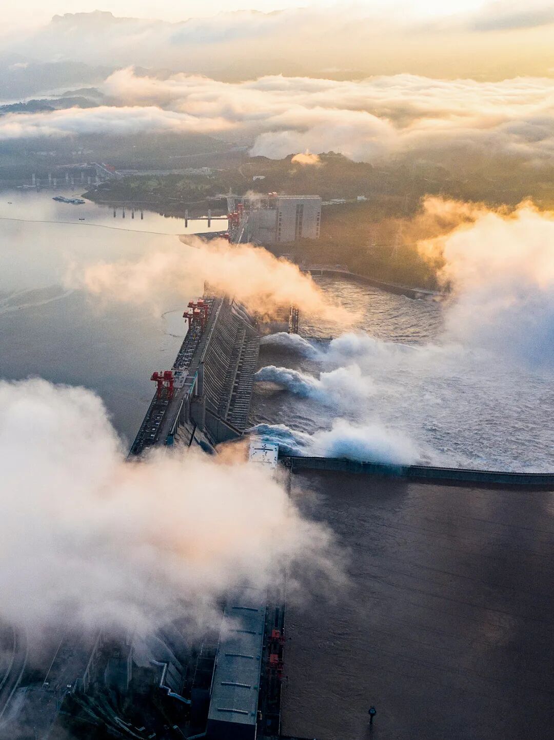

也不要忘记各种大中小型水库的作用。在生态环境可以承受的范围内,更多的水库可以增加蓄洪空间,甚至将洪水转变为用来发电和灌溉的水资源,使可能带来灾难的自然现象也能为人们带来利好[32-33]。
只开启了三个泄洪道的三峡大坝  | 三峡大坝有23个泄洪道,通过控制开启数量来调节下泄流量。在刚刚通过三峡的长江第三次洪峰里,三峡削减了36.7%的洪峰流量。图源@人民视觉

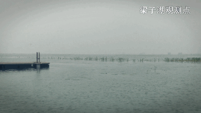

此外,得益于生态保护宣传教育的持续,人们对于新型人水关系的接受度也变得更高,开始将更多的农田、水塘和圩垸还给江湖,偿还过去填湖造田的历史旧账,给洪水更大的行洪空间。
武汉梁子湖炸堤退垸  | 2016年,在洪水压力下,湖北省对第二大湖泊梁子湖中的一处圩垸(yuàn)堤防实施爆破拆除,实现退垸还湖。图源@荆楚网,资料[34]
