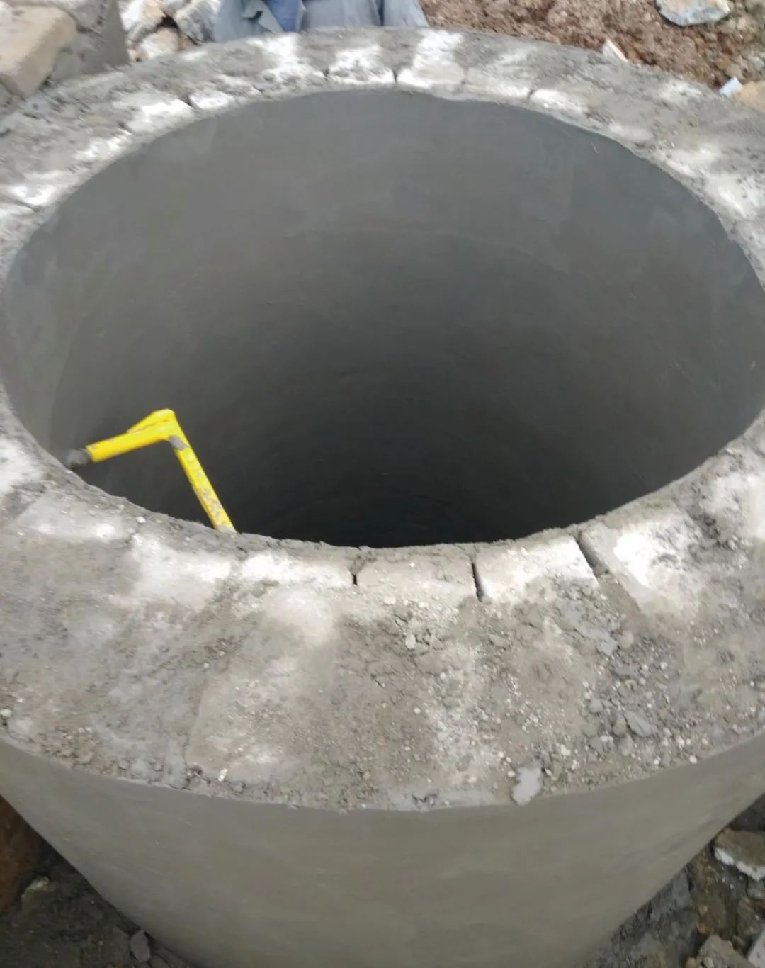

2.1 对完成管道工程量测,如管道中轴线是否符合设计要求,偏差是否在规范允许范围内。
2.2 检查井外观施工质量,井内外壁粉刷质量。
图1:支管封堵
图2:内外壁粉刷外观质量

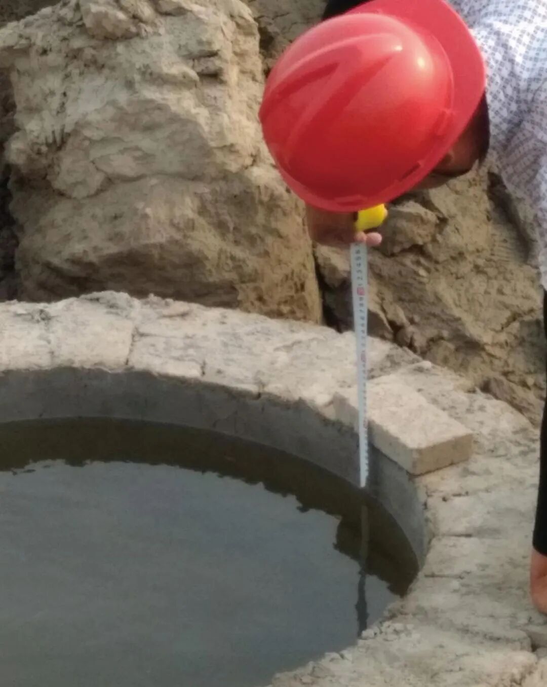

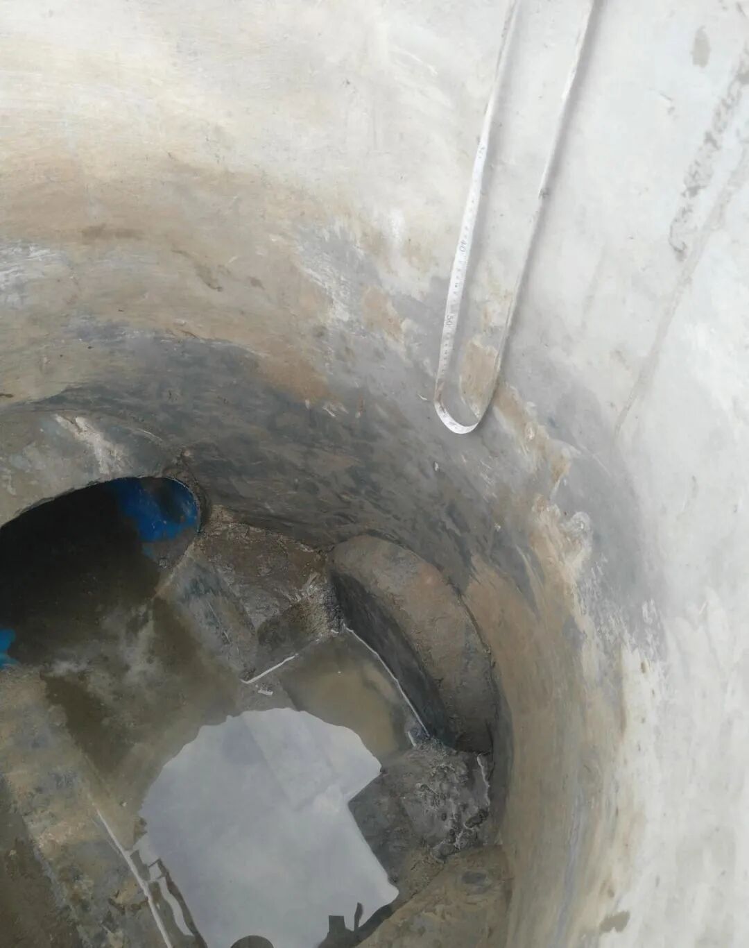

1.1注水浸泡:闭水试验的水位,应为上游管道内壁顶口以上2米,将水灌至接近井口高度。管道和检查井浸泡时间一般不低于24小时。
图3:注水浸泡

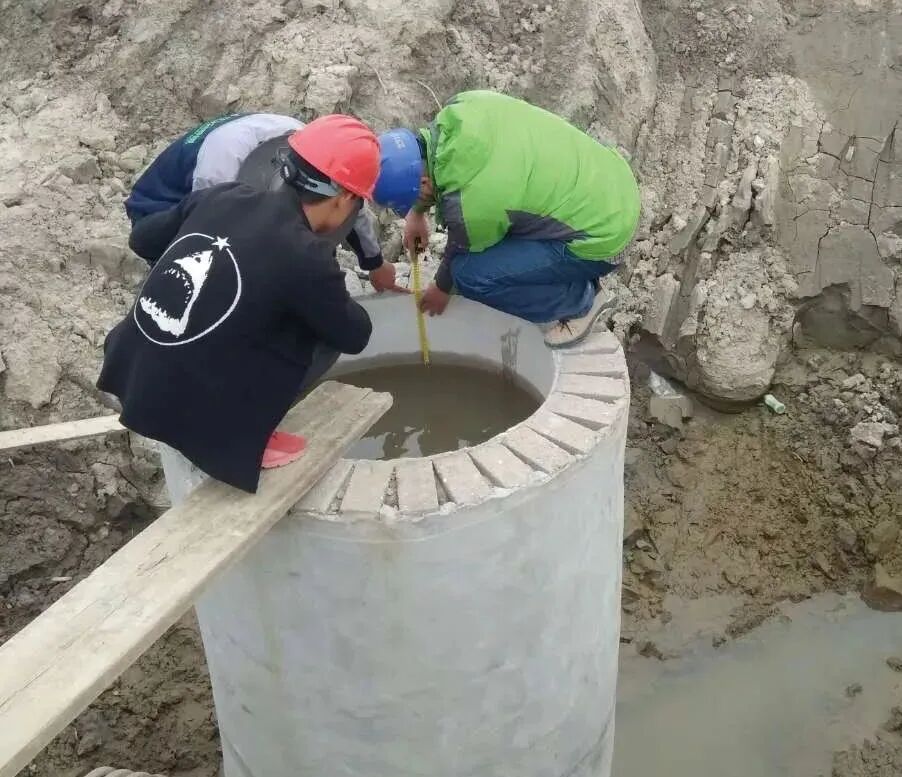

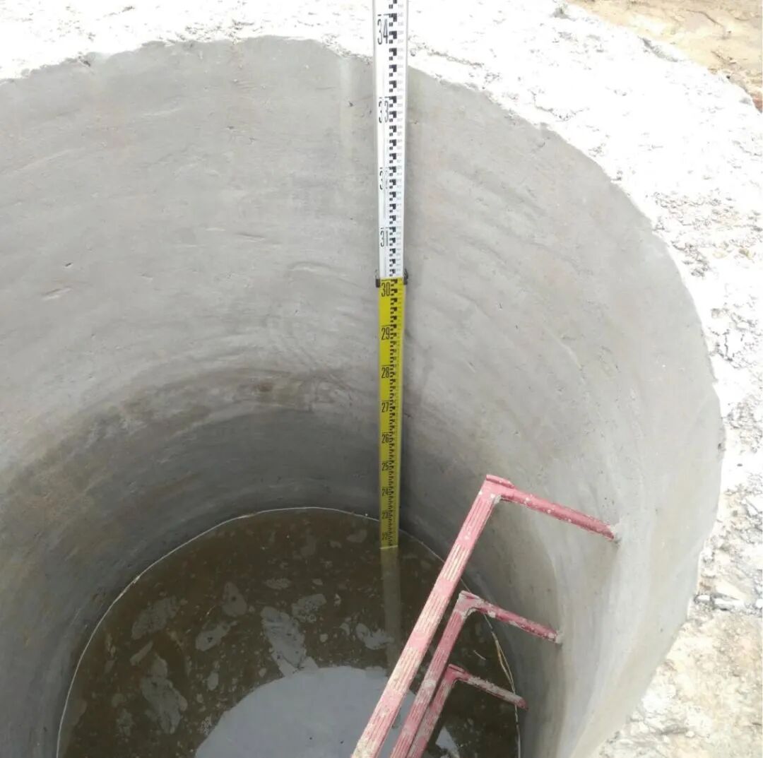

1.2 闭水试验:将水灌至规定水位,开始记录。对渗水量的测定时间不得少于30分钟,并依据水面的下降数值计算渗水量,渗水量不超过规定的允许渗水量即为合格。
图4:测量水位
 图5:钢卷尺检查水位

4.4 检查是否按要求的水头高度先加水试验20分钟,待水位稳定后才进行正式闭水,计算30分钟内水位下降的平均值。
4.5 闭水试验期间,仔细检查每道接缝、每个检查井外壁有无渗漏情况,并做详细记录。
图6:实测水位值
