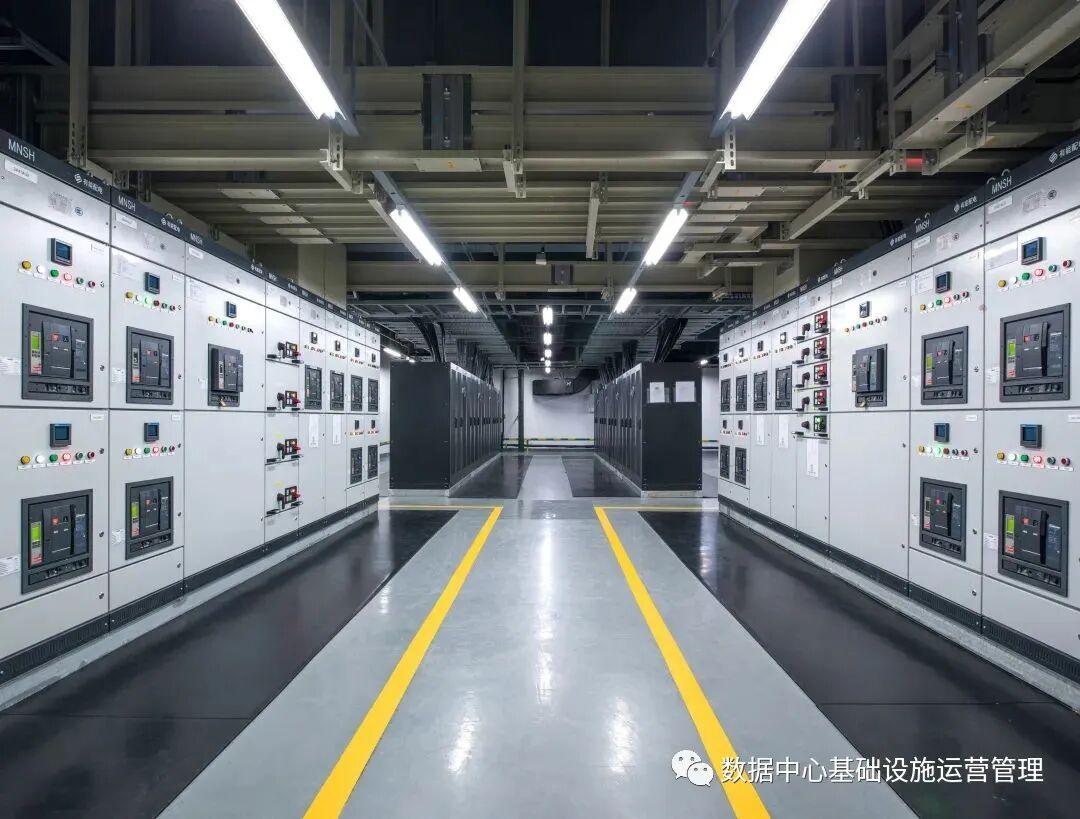

1、配电系统节能技术
    根据数据中心的送电距离、负荷容量及电源性质,合理地选择供电电压,合理地设计供配电系统,以减少电能损耗,具体措施如下;
(1)数据中心配电系统需要考虑长期运行的技术经济合理性,同时,也要考虑分期投入在线扩容的需要。对于分期建设有明确规划的数据中心,应按照扩容计划采用多台变压器方案,避免设备轻载运行而增大损耗。
(2)对于具有多电压等级的供配电系统,应在设计过程中尽量减少电压层次,避免多级变压带来额外损耗。
(3)数据中心采用多层布置时,变压器尽量设置在各个机房层,深入负荷中心,减少低压线路损耗。
(4)备用柴油发电机组应尽量设置在本建筑物内,如果条件不允许,也应尽量靠近负荷所在建筑物,以减少线路损耗。

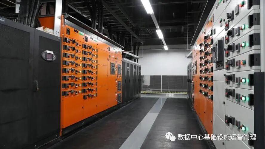

2、电力变压器节能技术
    应采用低损耗节能干式变压器,接线组别D, yn11 。根据数据中心的负荷性质,变压器普遍为2N或N+1冗余情况,大部分数据中心变压器长时间在低负载情况下运行。变压器在低负载率工况运行下,空载损耗在总有功损耗中占比较高。
    非晶合金变压器相比较硅钢片变压器的空载损耗下降60%~80%,就是与目前常用的SCB13变压器对比,非晶合金变压器的空载损耗依然能达到60%以上。特别适用于数据中心变压器负载率较低的场合,但是非晶合金变压器存在初投资较高、线圈或铁心发生损坏后维修难度大、耗时长等缺点。

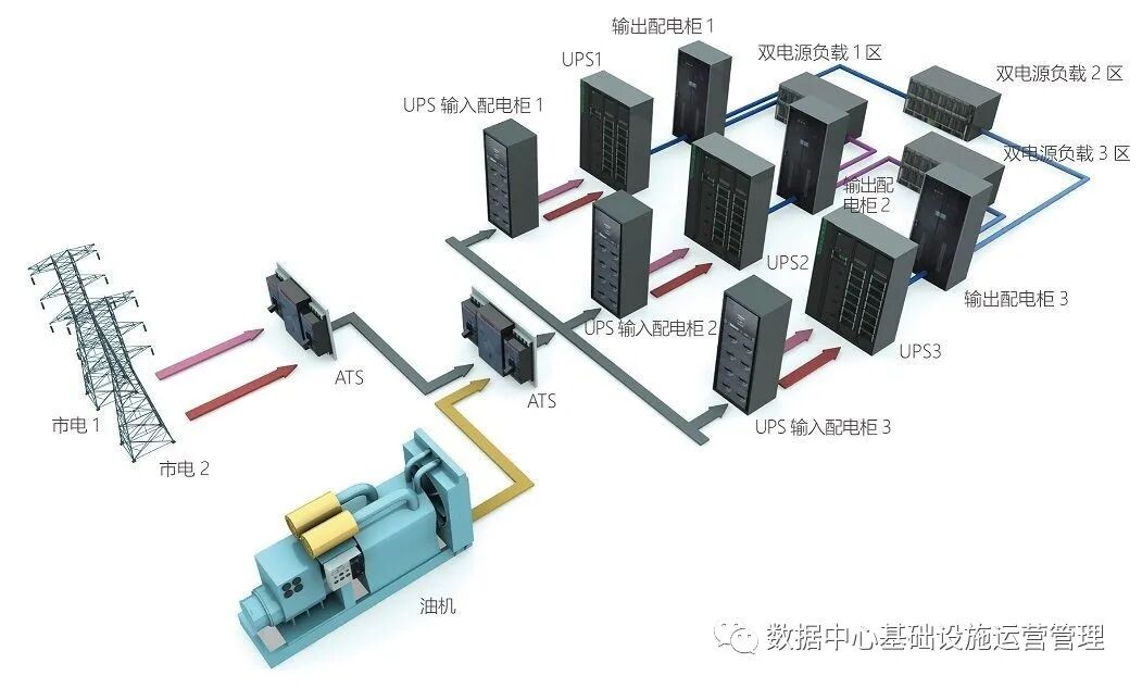

3、不间断电源系统节能技术
    数据中心UPS不间断电源系统,应采用效率高、低能耗的UPS产品。
    机房所有的IT设备和保障空调必须由UPS供电,大型数据中心的UPS装机总容量均已达到大容量或超大容量等级,所以效率高、低能耗的UPS可有效降低PUE 。
    一般情况下, UPS的效率会随着负载率的提高而提高,当负载率在70%~100%, 基本达到效率最高区间。数据中心UPS 由于其特殊性,如超前规划、冗余配置[2N或者2 (N+1) 或者N+1] 、设计余量等,大多数的数据中心UPS际负载率低(20%~40%) 。高频UPS模块化休眠技术是模块化的一项特殊技术,其可以提升系统的整体效率降低UPS自身损耗,UPS逻辑控制系统可以根据实际负载率调整功率模块的投入比例,使功率模块始终保持在高负载率下,降低UPS损耗。但是模块化UPS总投资较高,比塔式UPS至少高出30%~60% 。

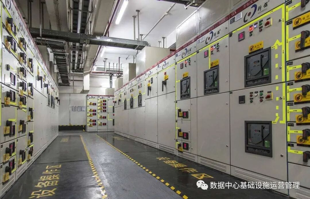

4、配电线路节能技术
    降压变压器尽量靠近负荷中心,以缩短低压线路送电距离;导体截面可在适当的情况下予以增大,以降低线路损耗,但必须符合数据中心的经济合理性。
